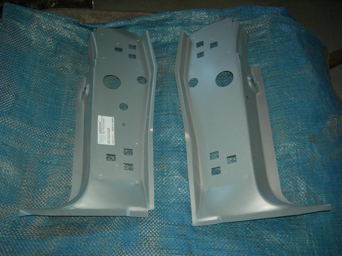

#43 Lilian
Posté 23 August 2013 - 04:05 PM

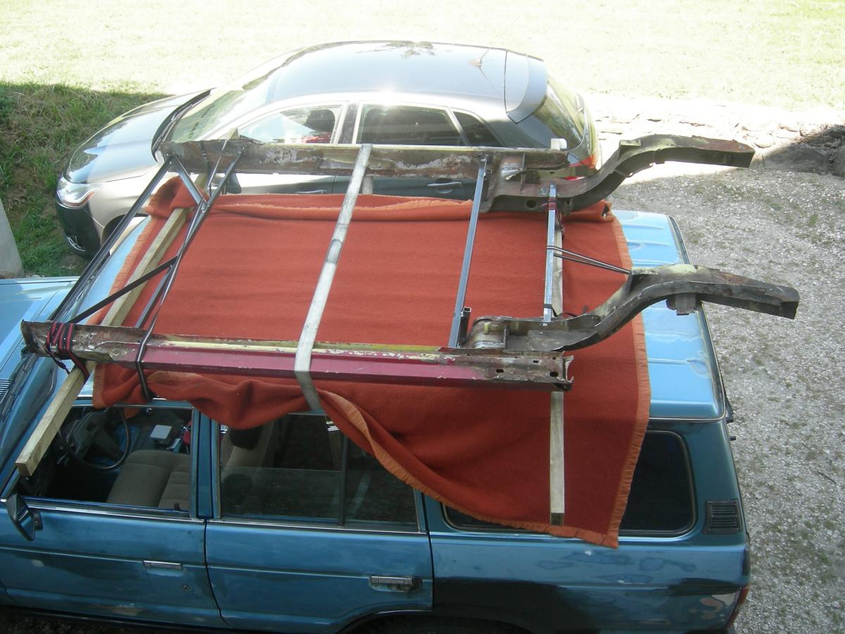

tiens, regarde ce qui se ballade sur le toit d'un Toyota en Haute Savoie !!
#44 thor_eyerdhal
Posté 23 August 2013 - 04:09 PM
Mustang Superlegera !
#45 cyril
Posté 23 August 2013 - 10:25 PM
c'est de la galerie improvisé ca :wink:

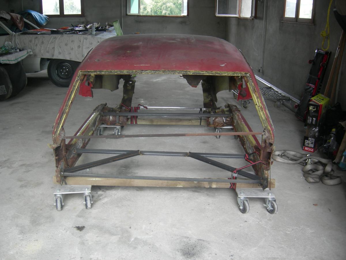

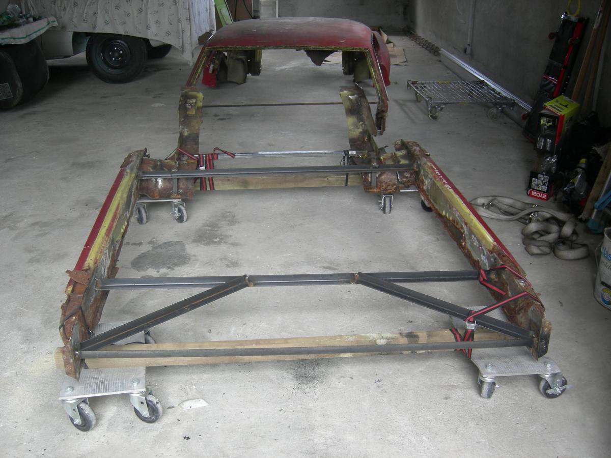

tentative d'accouplement
#47 Marty
Posté 25 August 2013 - 05:33 PM
excellent !

honnêtement, il y a peu de chances que j'utilise les pièces d'origine du châssis.
pour l'instant, j'en suis à 2 hypothèses :
- la première est une partie avant avec suspension corvette c6 de chez Morrisson, l'avantage, les rails sont fabriqués et ça ressemble plus à du kit mecano, je monterai la suite du châssis avec des éléments Morrison genre rails mis en forme etc etc, la solution la plus économique
- la seconde : une suspension DSE plus complète et obligé de créer des longerons avants de toute pièce d'où ma recherche il y a quelques semaines d'une personne pouvant dessiner les 4 faces de longerons avants de 69-70 afin de les faire découper !!
l'assemblage des bas de caisse d'origine et des longerons arrières était plus pour le fun et pour m'entrainer à aligner des éléments de châssis !!

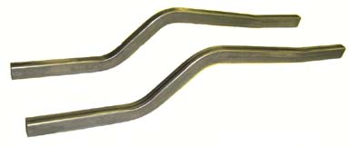

http://autoweldchassis.com/spec.ivnu
'64-'70 Mustang
Factory shaped but
parallel
2x3......$237.95
