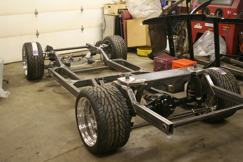

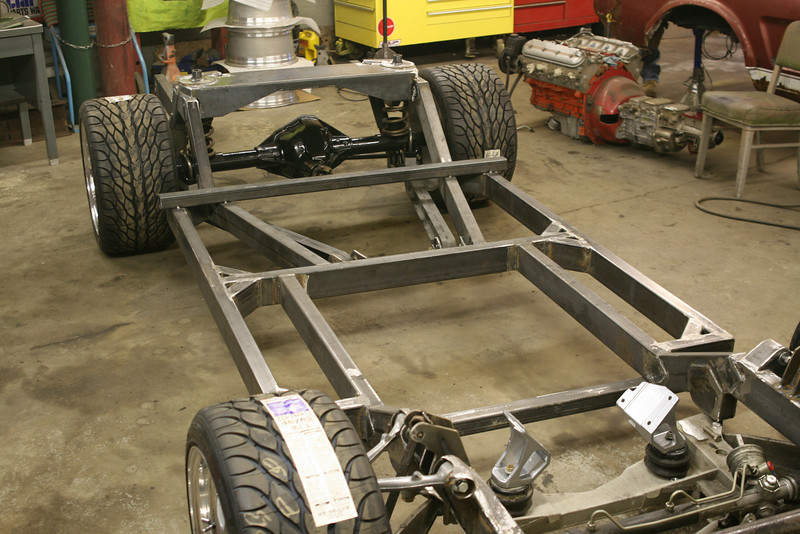

après quelques temps de réflexion, voici un peu comment j’envisage le châssis de la mustang
partie avant de chez Art Morrison avec train avant soit sport C6 soit full C6, l'avantage du second, c'est que les pièces de corvette sont disponibles partout
ensuite assemblage de rails Morrison ainsi que la partie renfort en X
à l'arrière les longerons ci-dessus avec l'option profile c'est à dire que les nouveaux rails suivent la forme des rails d'origine donc possibilité d'utiliser des éléments de plancher d'origine !!
soit à peu près $3000 de pièces pour se confectionner un beau châssis !!
bien sûr d'ici là il y aura surement d'autres options disponibles mais pour l'instant, c'est meilleur rapport qualité prix et surtout cela évite la suspension arrière des chassis Morrison à $4000 ....
