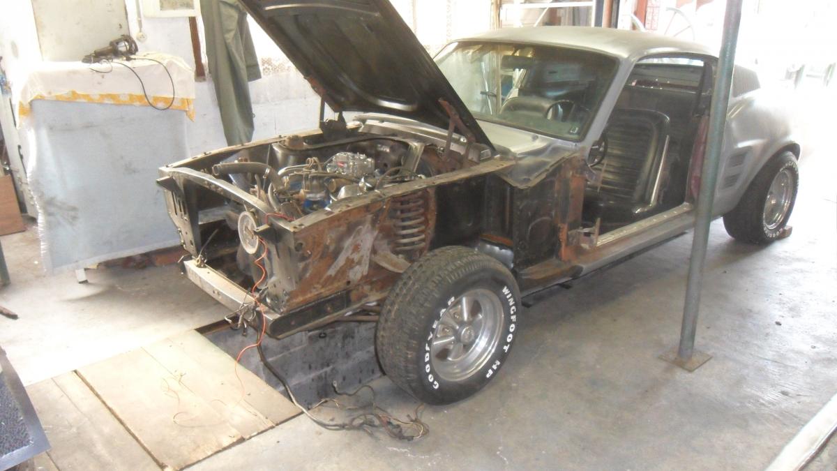

Je débute donc par le démontage complet de la voiture, début mai.
SAM_2864.JPG On peut voir un peu de rouille mais ce n'est que de surface

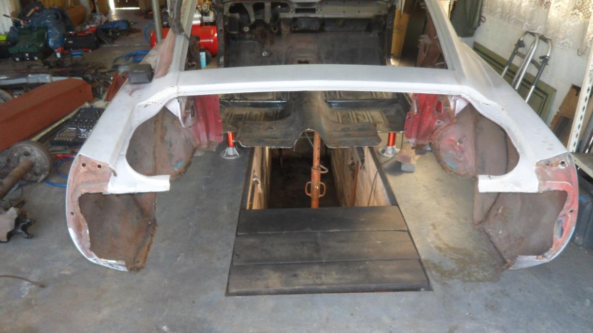

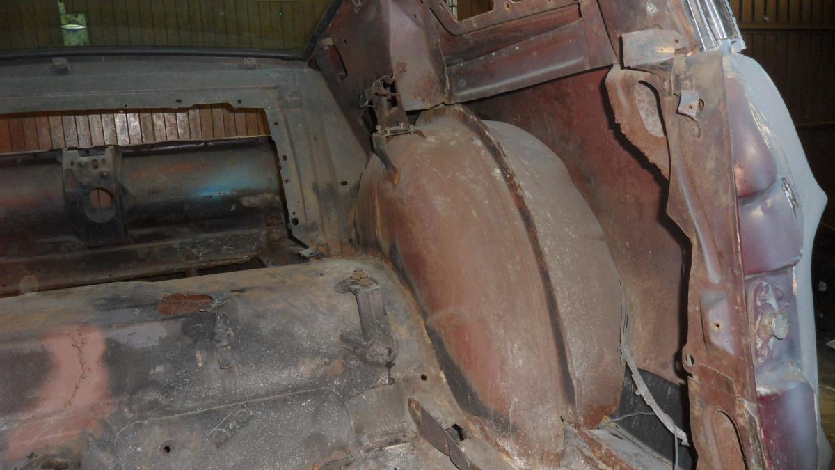

Présentation de la partie arrière, la plus rouillée et très "malade"

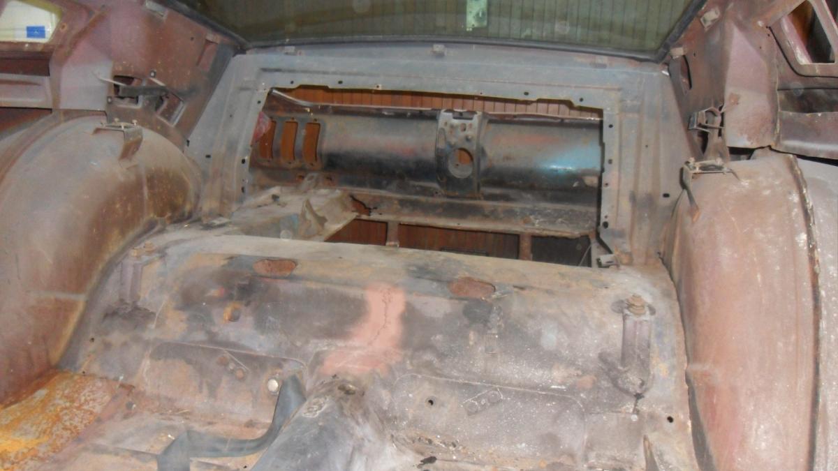

SAM_2879.JPG Le planché de coffre est très rouillé et rongé par la rouille. Des petites surprises qui ne sont pas visible sur les photos du vendeur évidement.

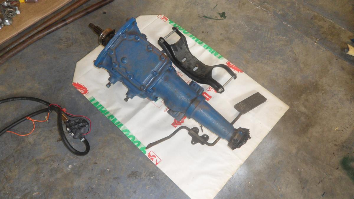

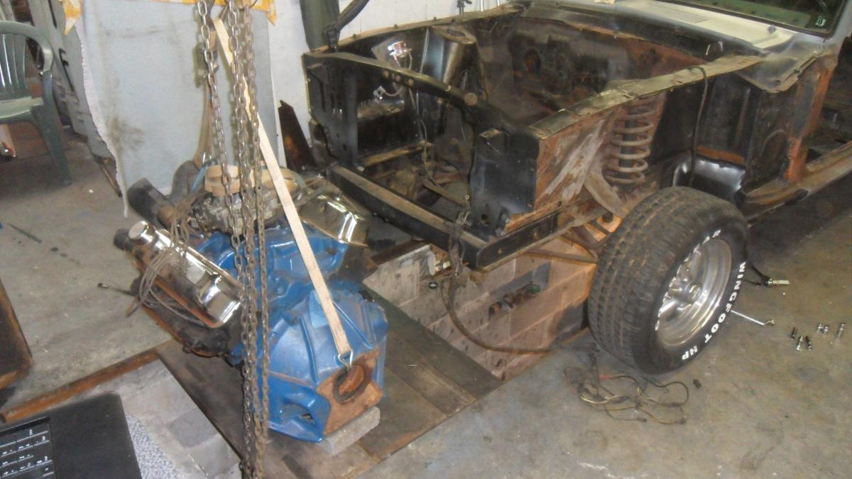

Démontage de ma boite de vitesse 3 rapports et sortie du moulin.
SAM_2885.JPG Pas évident à sortir un big block :P

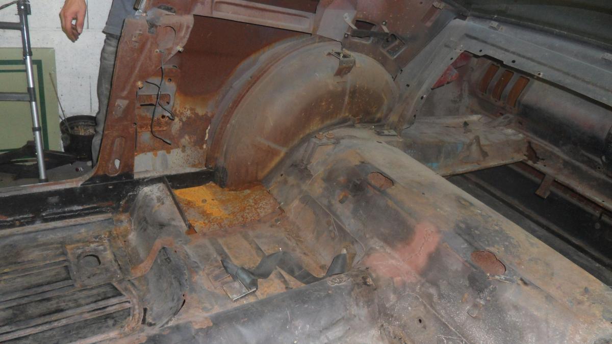

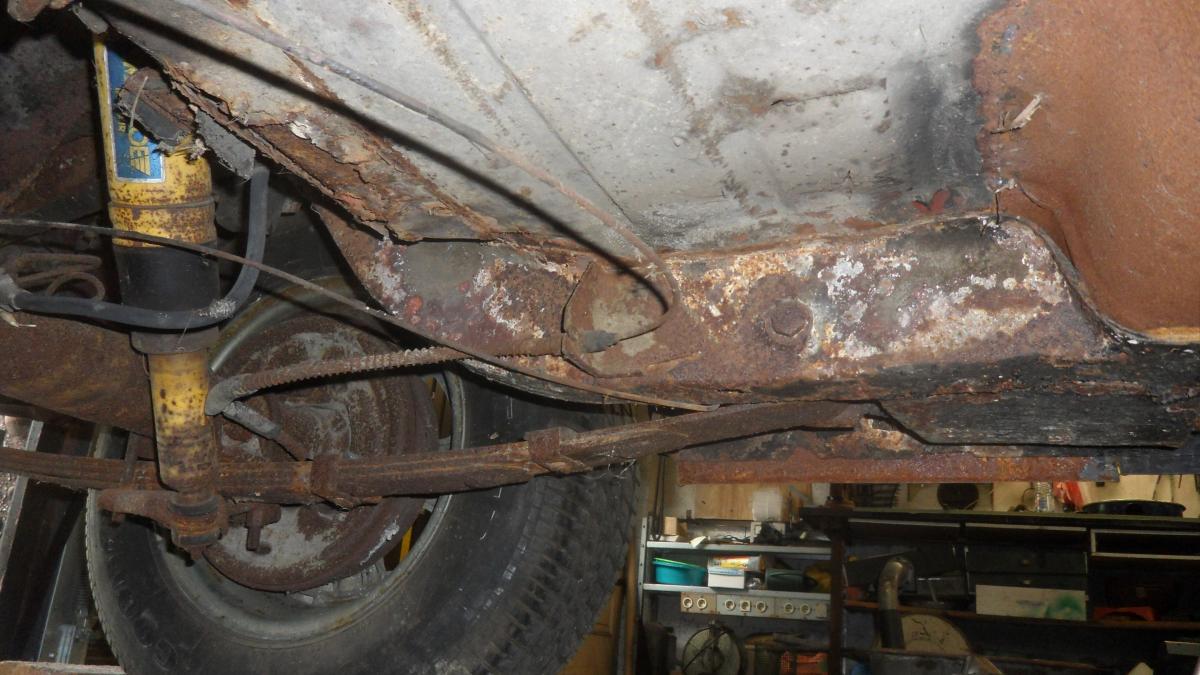

J'ai également pris des photos de la partie arrière mais cette fois sous la voiture ... bon la je ne rigolais plus trop à ce moment, vous allez vite comprendre pourquoi ...
SAM_2903.JPG Les longerons sont morts !! Le longeron droit est même fissuré :s.
C'est à partir de ce moment que je me suis dit : "Tony qu'est-ce que tu as acheté ??". Mais bon je reste optimiste tout de même :).

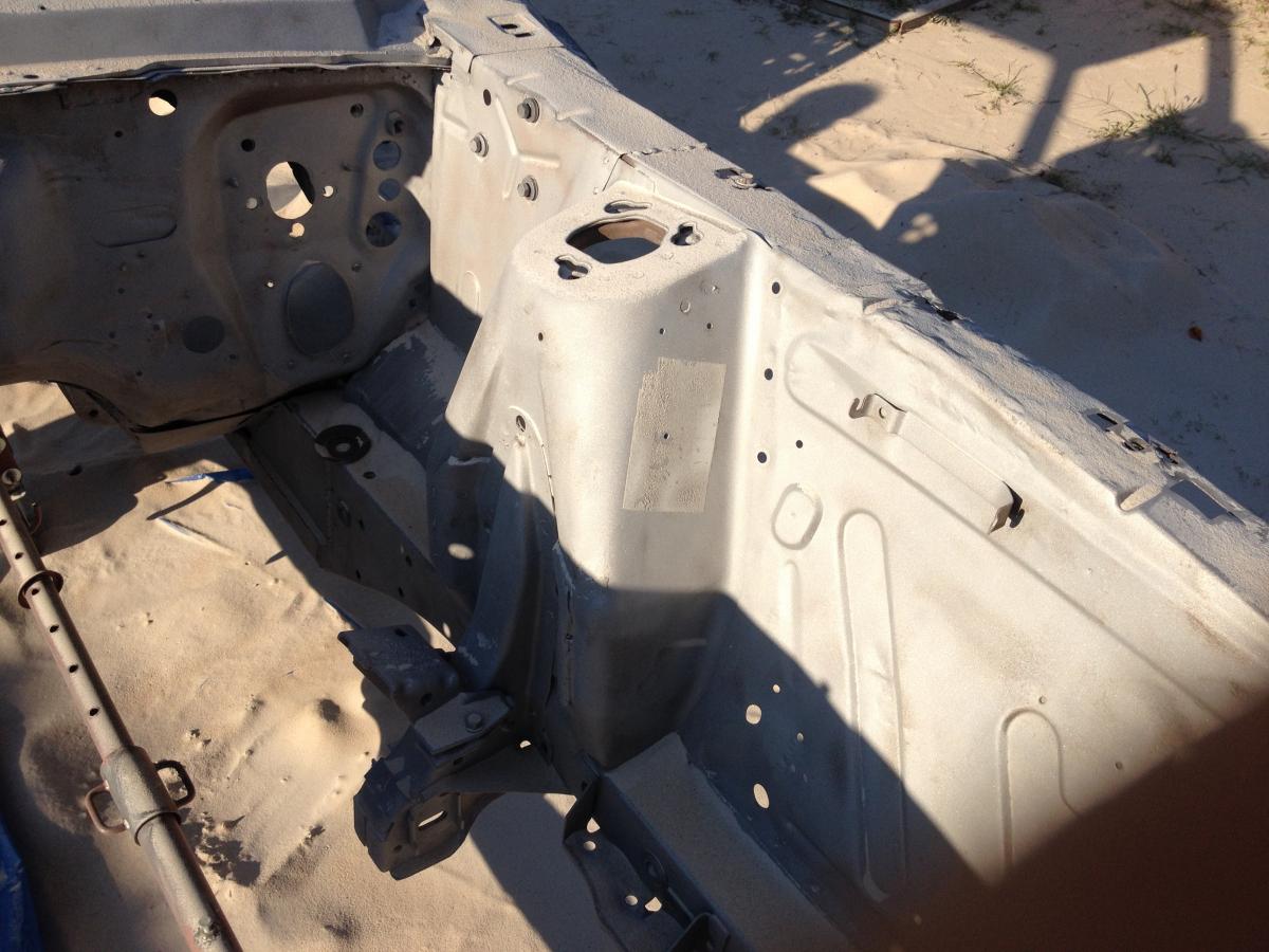

Mi Mai, j'enfile ma combinaison de cosmonaute et je commence à sabler SAM_2923.JPG
Encore des surprises, le coffre est complètement bosselé, des vrais pro du mastic aux US lool, je n'ai pas de photo ou on voit bien les bosses mais je peux vous l'assurer, comme si quelqu'un avais tapé dessus au marteau ... incroyable !

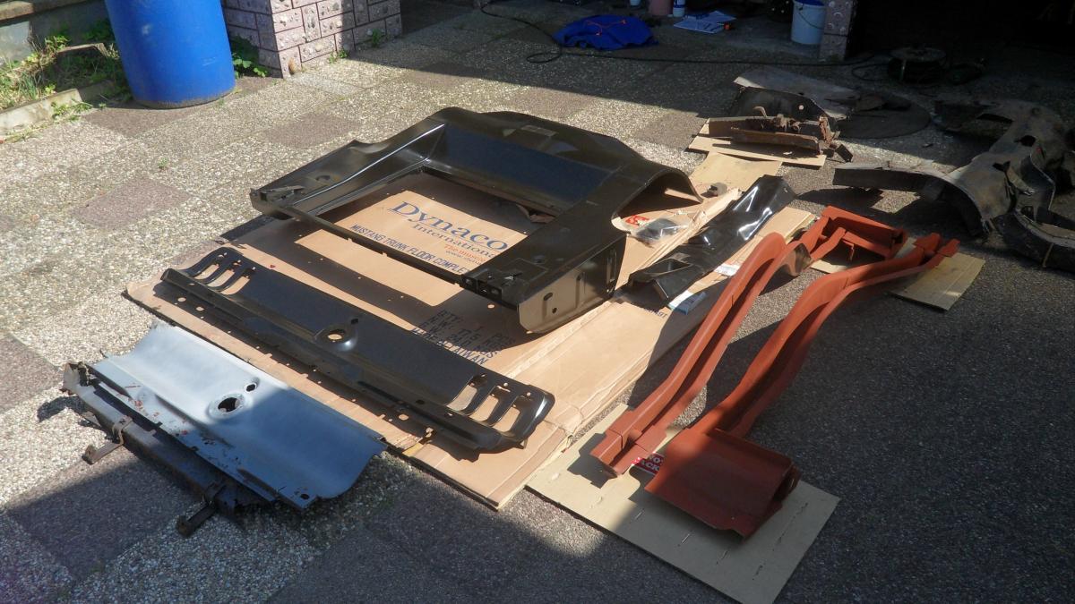

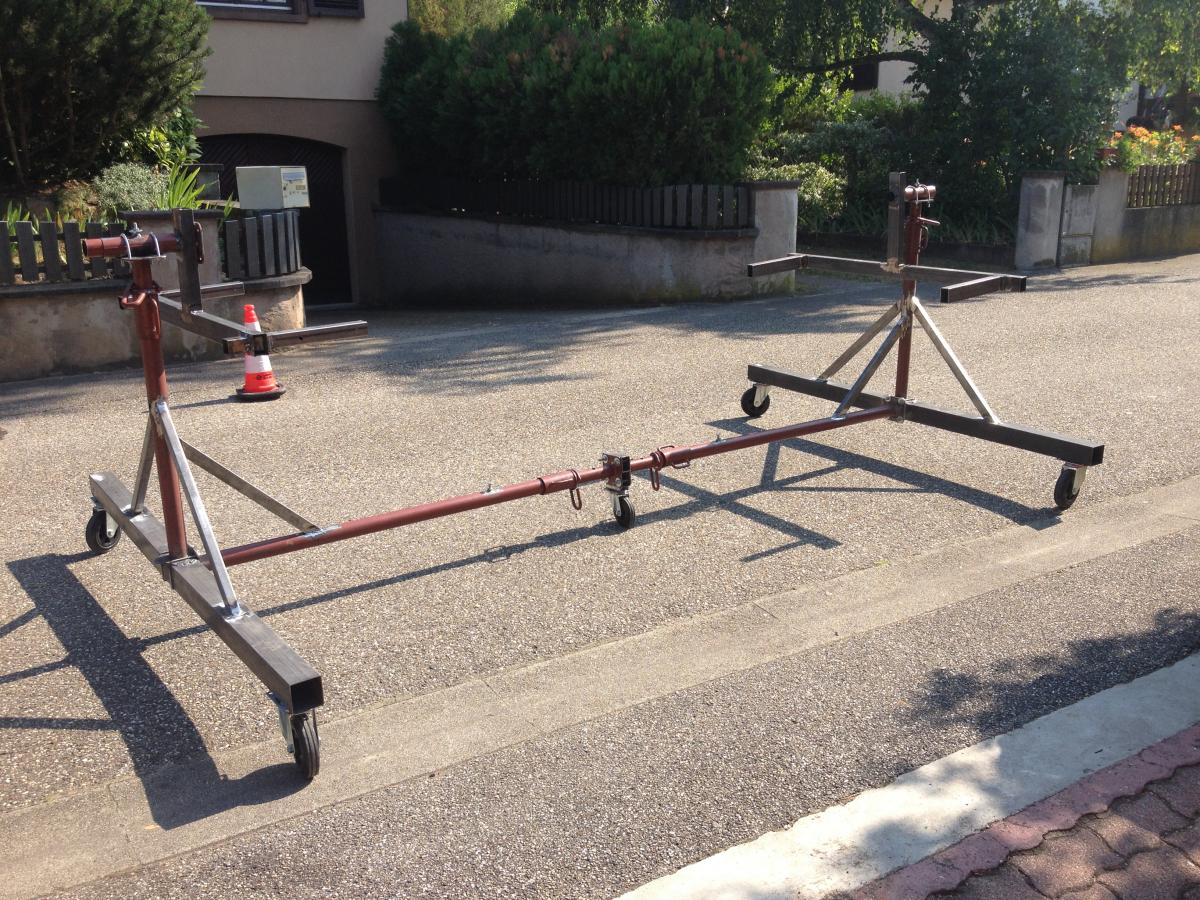

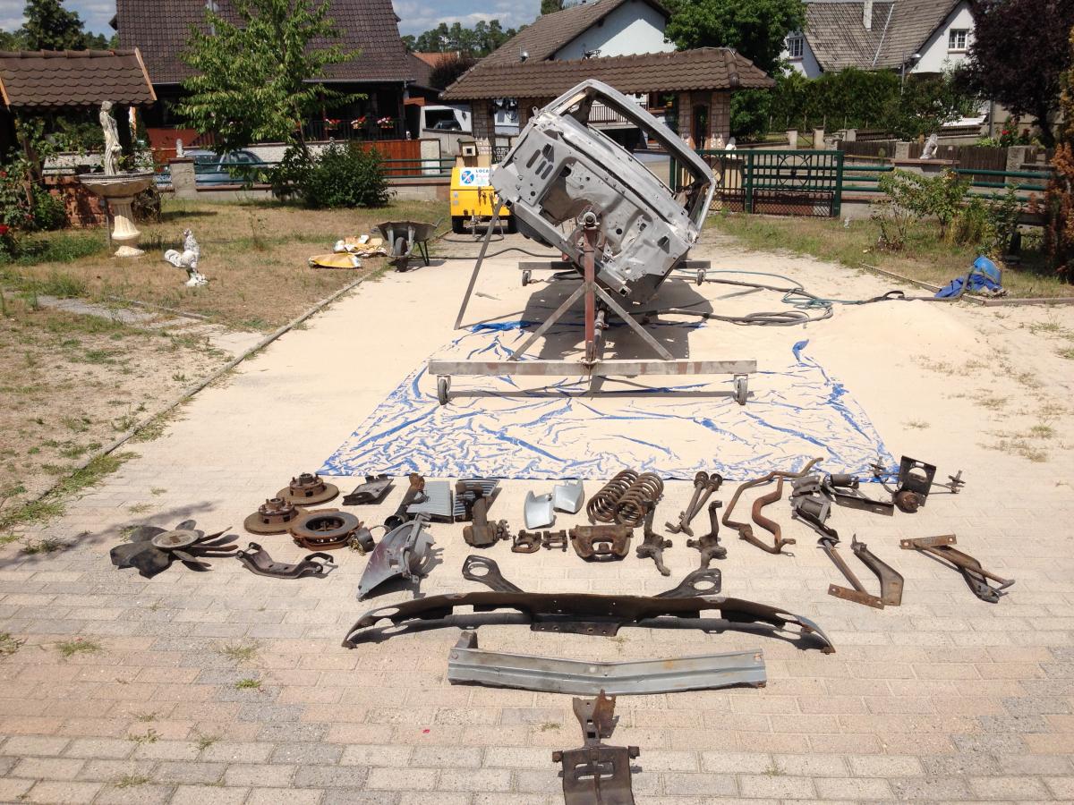

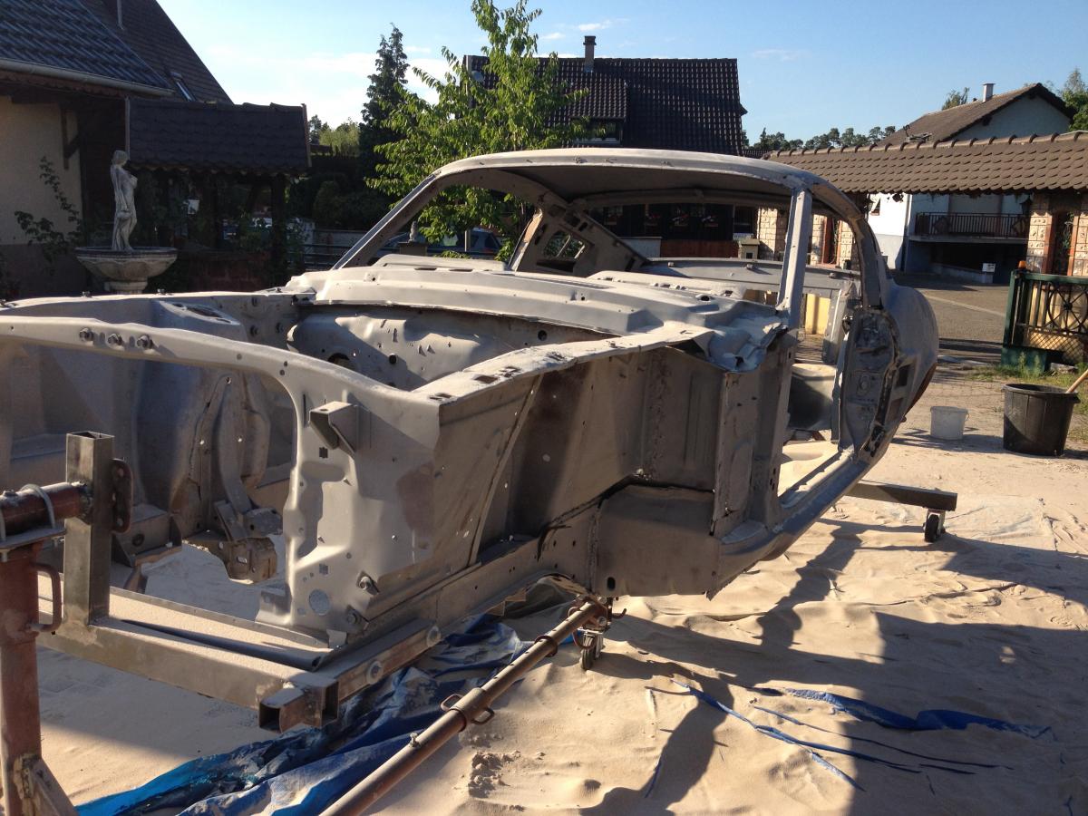

Cependant les longerons vu leur état avancé de rouille je dois les changer avant de pouvoir mettre la voiture sur la rotissoire.

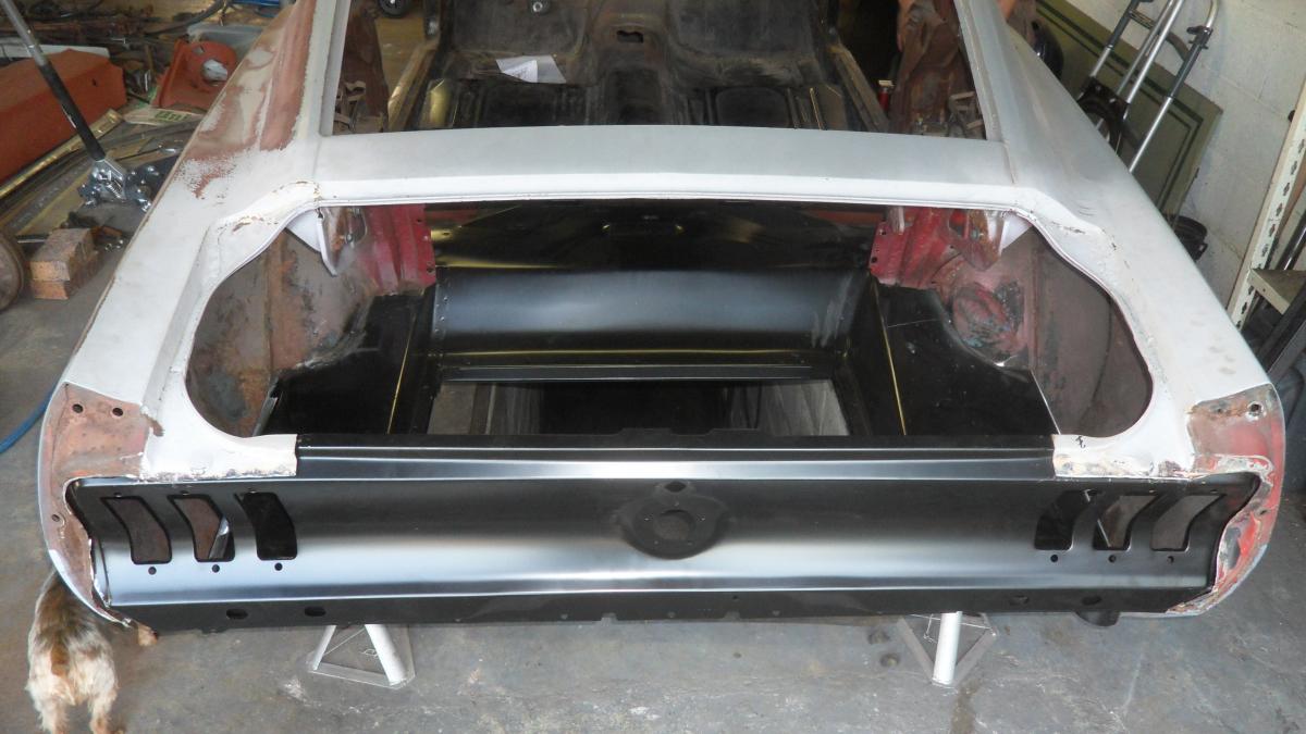

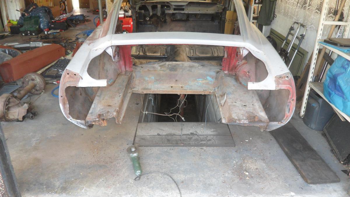

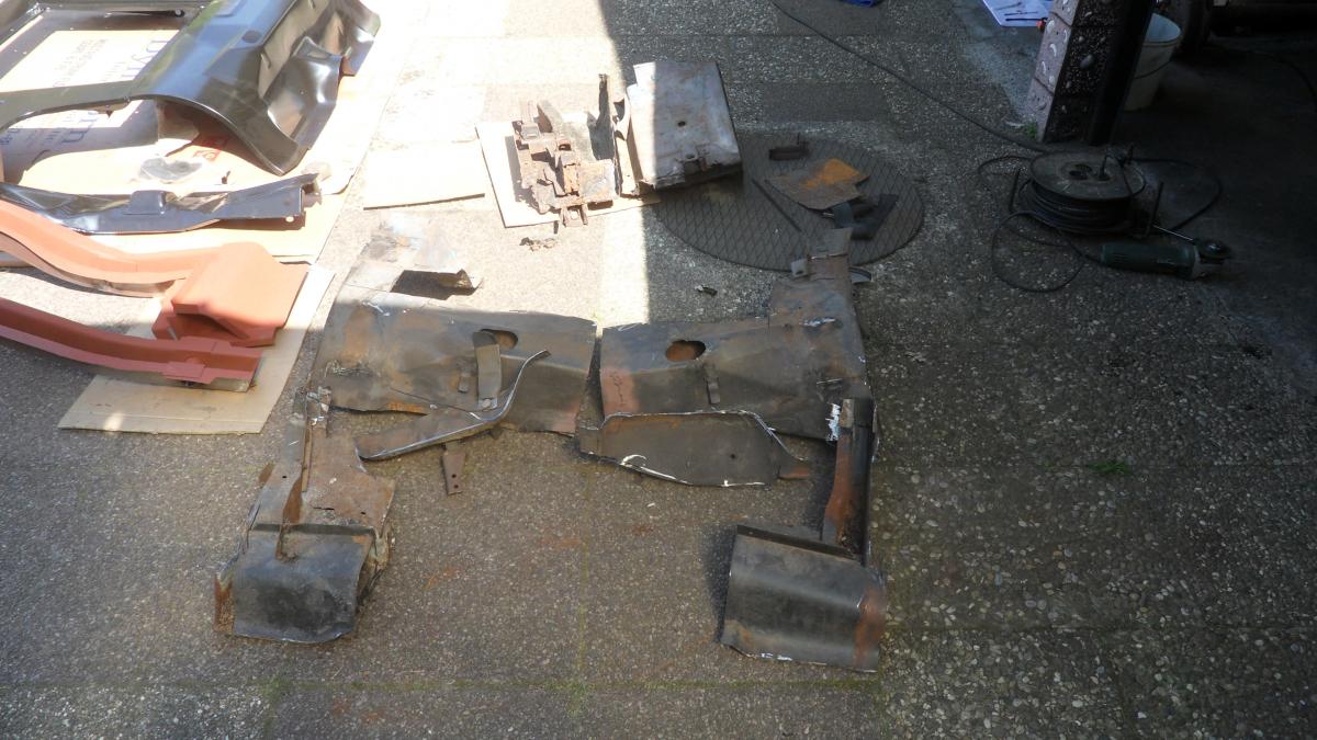

Il le reste du temps je me suis amusé à changer tout la partie arrière. Planché de coffre + longerons + panneaux de feux arrière.
J'ai mis environ une semaine pour tout remplacer.
SAM_3051.JPG Et voila le résultat :)

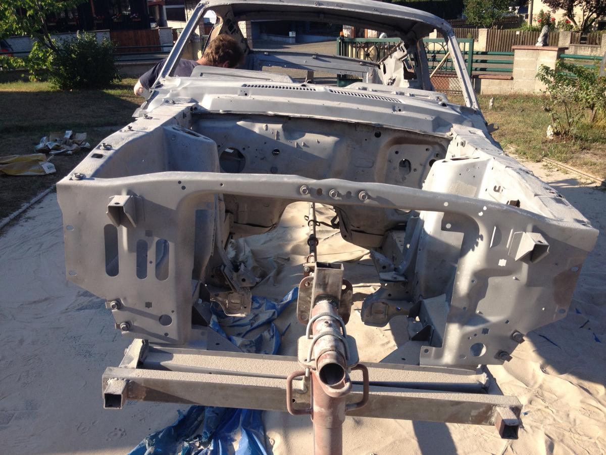

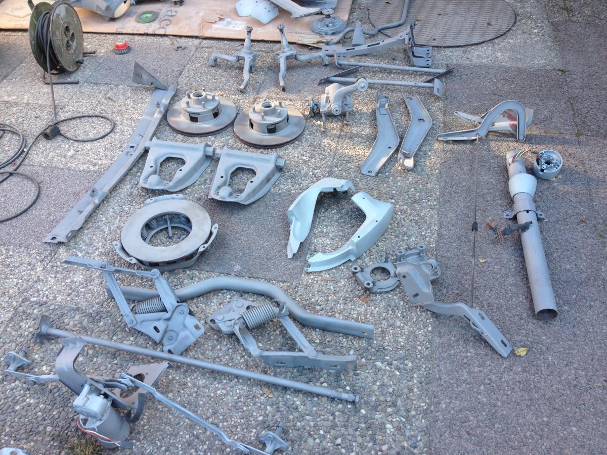

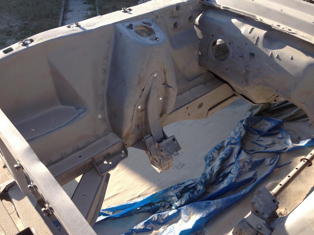

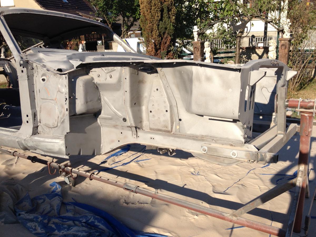

Suite à tout ça, montage sur la rotissoire et sablage du reste de la voiture et de toutes les petites pièces.
IMG_2358.JPG La voiture et les pièces pas encore sablées.
IMG_2363.JPG Le résultat est satisfaisant :)
Voilà ou j'en suis à ce jour. Un grand merci à Régis sans qui je n'aurais pas réussie à sabler toutes les petites pièces en une journée, ainsi qu'à ma grand-mère pour sa gentillesse qui s'est retrouvé avec une plage dans sa cour lool !

J'ai donc commencé à refaire tout le plancher de la voiture, souder tous les trous, refaire des tôles, ...
J'ai du adapter le tunnel car il y avait un peu d'espace entre le nouveau planché arrière et l'ancien !

Concernant les ailes arrières, je le ai découpé car celle ci trop abîmé également, je suis allé de surprise en surprise après avoir sablé la voiture.
J'ai également supprimé le toît, impossible de le récupérer tellement il était bosselé le pauvre  :P lool.
J'ai alors commencé à refaire les tôles pour les passages de roue, parce que la tôle était tellement bouffé par la rouille qu'il a fallu coupé toute la partie abîmée.
Voila la partie du passage de roue que j'ai changé, des deux côtés évidemment !
