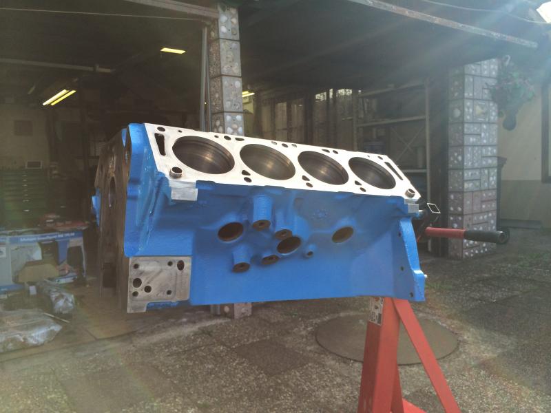

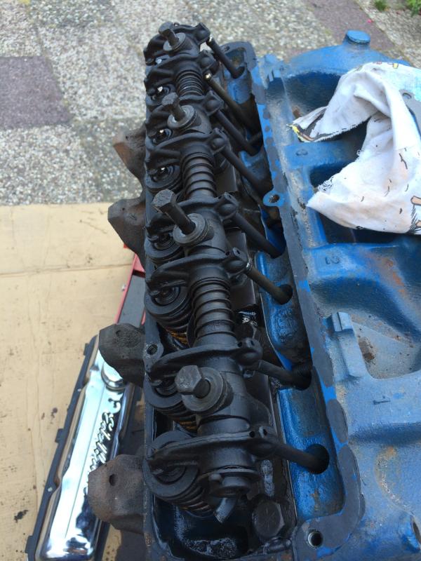

Me revoilà après quelques mois d'absence ! Je ne peux plus autant me consacrer à ma voiture malheureusement donc ça avance bien moins vite.

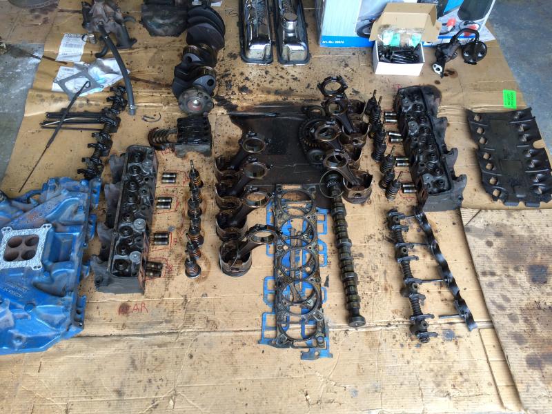

Comme évoqué précédemment j'ai commencer à démonter le moteur en attente de pièces
 Voici quelques photos tout de même :
On peut voir ici l'état du moteur :
Une photo de toutes les pièces une fois le moteur démonté :

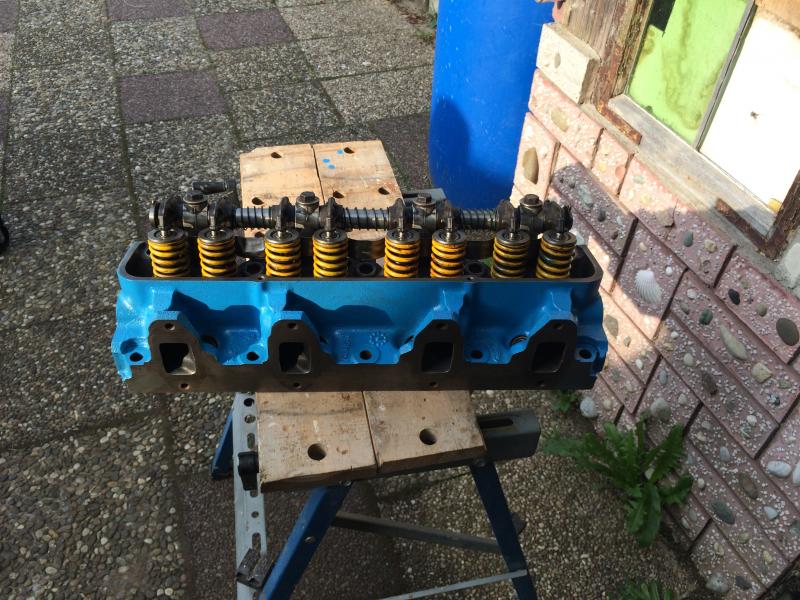

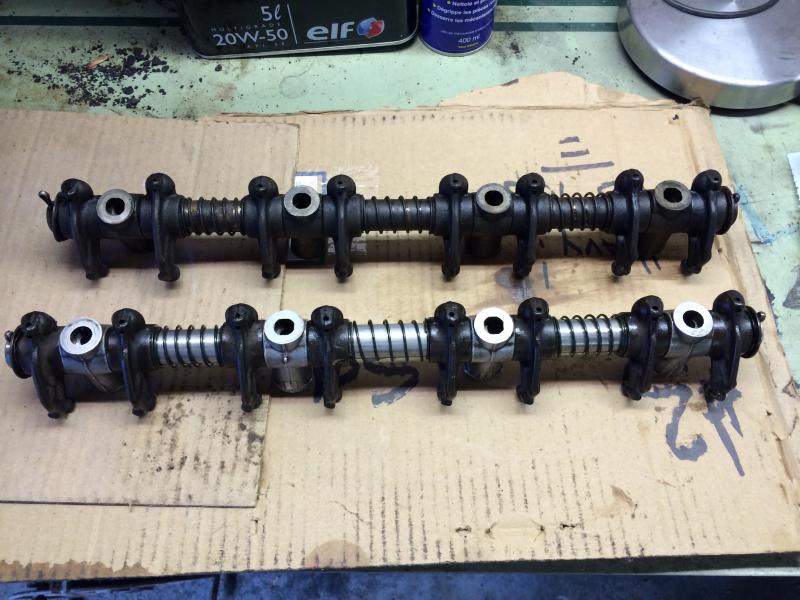

Netoyage des culbuteurs (avant et après) :

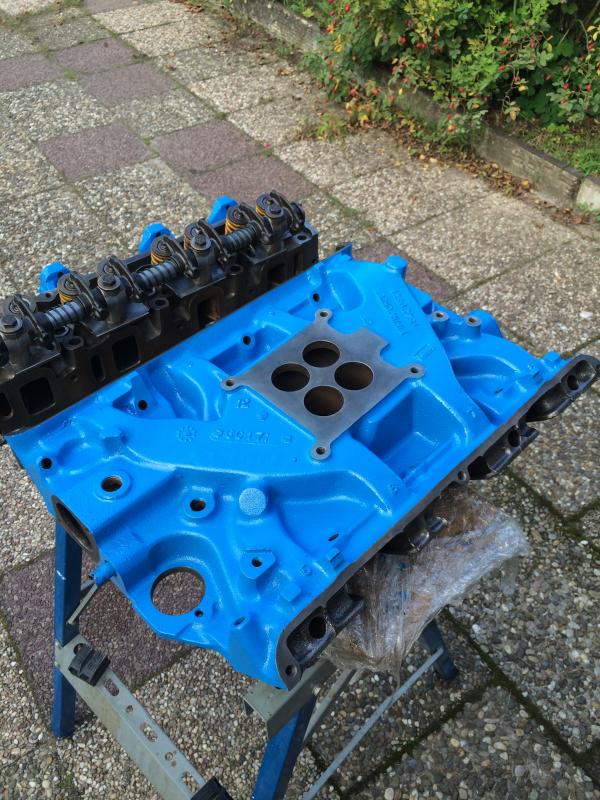

Après nettoyage et peinture on obtient ceci :

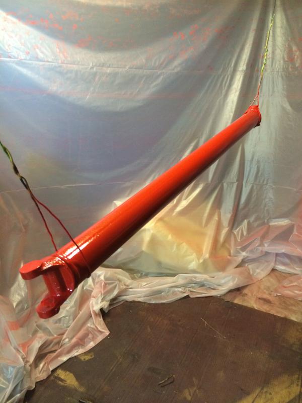

J'ai également mis en peinture mon arbre de transmission, en rouge oui, pour un rappel avec les suspensions Koni :

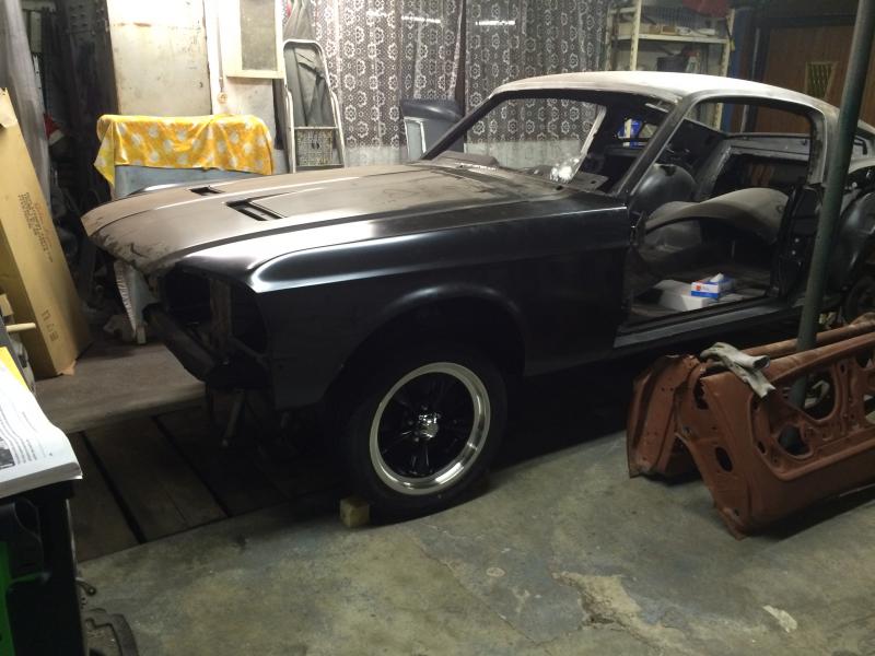

Après réception de mes pièces j'ai recommencé la partie carrosserie :

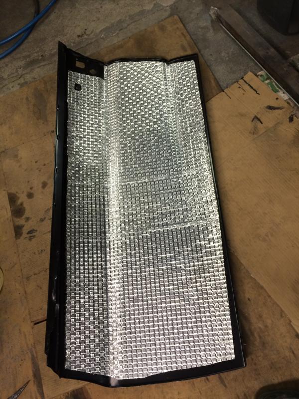

J'ai également démonté l'extérieur des portières afin de mettre une couche de goudron (non pas du dynamat vu le pris excessif) mais de l'isolant toiture (acheté au leroy merlin) que j'ai chauffé pour adhérer à la tôle, voilà ce que j'obtient :
1420137721.jpg Le résultat est satisfaisant :)
Je pense faire de même pour le plancher et à l'intérieur des ailes avant et arrière aussi.
