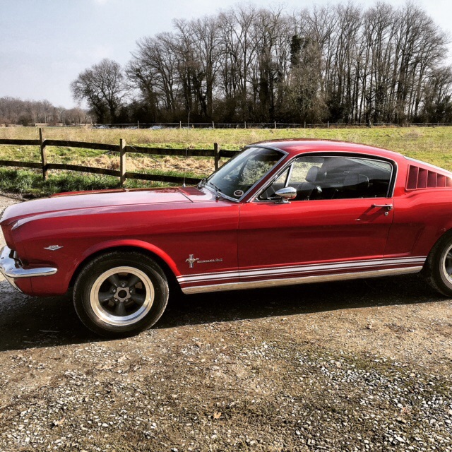

C'est un Fastback de 1966, standard, initialement de couleur springtime yellow mais repeinte en rouge/bordeaux il y a quelques années. Code C, boite auto C4, DA, clim, freins disques d'origine.
Voici une photo lors de l'achat:image.jpg

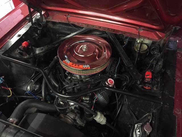

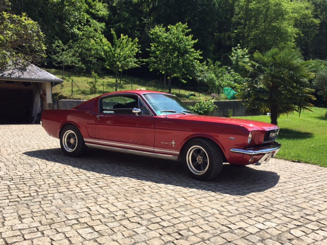

Quelques modifs et ameliorations depuis l'année derniere :
- jantes american racing 15"
- distrib edel et pompe a eau flowkooler neuves
- barre stab AR
- refection complète du boitier de direction donc pas de jeu depuis meme apres l'avoir malmené sur circuit.
- changement du filtre air et cache culbu pour les type GT350
- changement du radiateur
Quelques photos:
