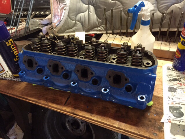

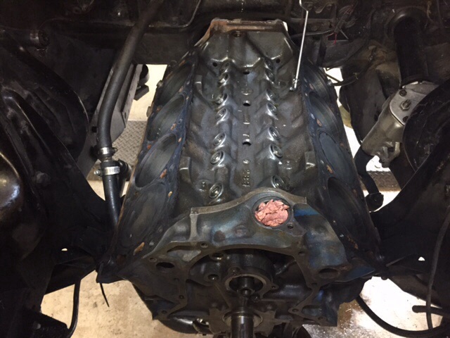

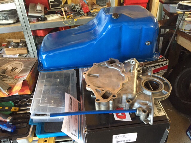

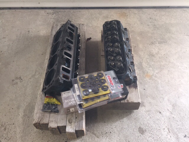

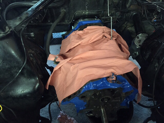

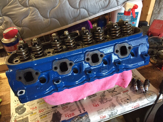

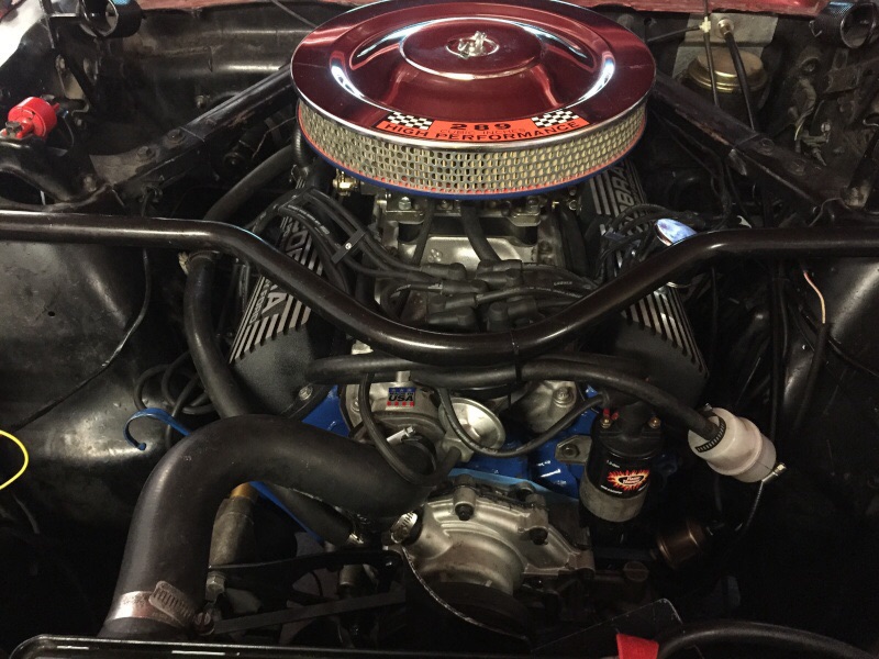

Voila mise a jour des nouvelles pieces installées:
Deculassage sans problème
Rectification de ces dernieres
Nettoyage et peinture restom des pieces visibles
Installation du nouvel aac et rodage
Premiers essais ce matin, l'aac Comp Cams XE262H est plus mechant que celui d'origine, sans etre un foudre de guerre, exactement ce que je voulais.
Seul problème pendant le remontage: un joint de pompe a eau foiré, ce qui m'a obligé a tout redemonter. Et comme je n'en avais pas en rab, j'ai mis un joint souple loclite certes pas tres esthetique mais apparement tres efficace
#31 V8passion
V8passion
  • 432 Messages :
  • Location:Lyon
Posté 05 August 2015 - 12:36 PM
Salut Loup !
C'est une tres belle auto que tu as là ! ce rouge lui va à ravir ! :P
Si je peux me permettre, de mes connaissances limitées , par rapport à d'autre sur le forum , je rejoint Gugusse sur le fait de ne changer que certaines pieces .
Je te parle en connaissance de cause car j'avais fait exactement les mêmes modifs que toi sur mon 302 , changement d'admission et carbu 4v , 1 mois après un piston a explosé ! ( cf photo sur mon post de la 69 ) .
Je ne te l'espere pour rien au monde , mais souvent des configs non homogènes sont sources de problemes ( un amis sur un 289 en a fait aussi les frais il y a quelques mois ) , pieces neuves en plus perfo sur des pieces stock ... je ne conseil pas .
L'idée n'est pas de te faire peur ou bien etre rabat joie , je prefere juste partager mon experience pour que tu puisses en tirer le meilleur :)
Après tout l'essentiel c'est de se faire plaisir :P
#32 loupmanaut
loupmanaut
  • 122 Messages :
  • Location:Sud ouest de la France
  • Interests:Mustang, guitares, blues et soul music
  • Mustang:Mustang Fastback 1966 289 4V boite T5
Posté 05 August 2015 - 05:50 PM
Salut V8passion,
Merci pour les conseils, ils sont toujours bons à prendre.
Concernant les modifs faites depuis le début :
Carbu 2V en 4V fait il y a 2 ans. J'ai fait plus de 22 000 kms depuis sans problème
Boîte T5 installée il y a 2 ans, aucun problème depuis.
Rapport de pont de 2.80 à 3.55 (true track) fait il y a 1 an et demi, pas de soucis.
En démontant les culasses (car joint de culasse hs) j'ai pu contrôler visuellement que le bloc avait l'air ok. Donc j'ai pu installer l'aac un jouiila plus velu que l'edel 2121, donc le risque est limité.
Je pense prendre moins de risque à changer de vieilles pièces (à priori d'origine) par des pièces à peine plus perfo que ces dernière mais neuves.
Peut-être que je me trompe mais mon crédo c'est plutôt de me faire plaisir avec une mustang un tout petit peu plus perfo qu'a l'origine tout en pouvant faire pas mal de kms avec (11 à 12 000 par an).
Je pense que les nombreux kms effectués depuis ces modifs (sans problème) prouvent que j'ai peut-être fait le bon choix.
Et contrairement à certains, le tout d'origine ne m'intéresse pas trop ( je fais trop de kms pour ça )...sans en faire une Resto mod quand même...
On va dire que j'essaye de la fiabiliser un peu.
