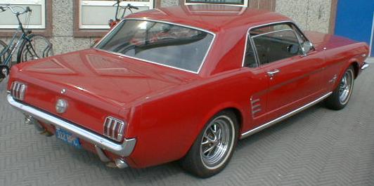

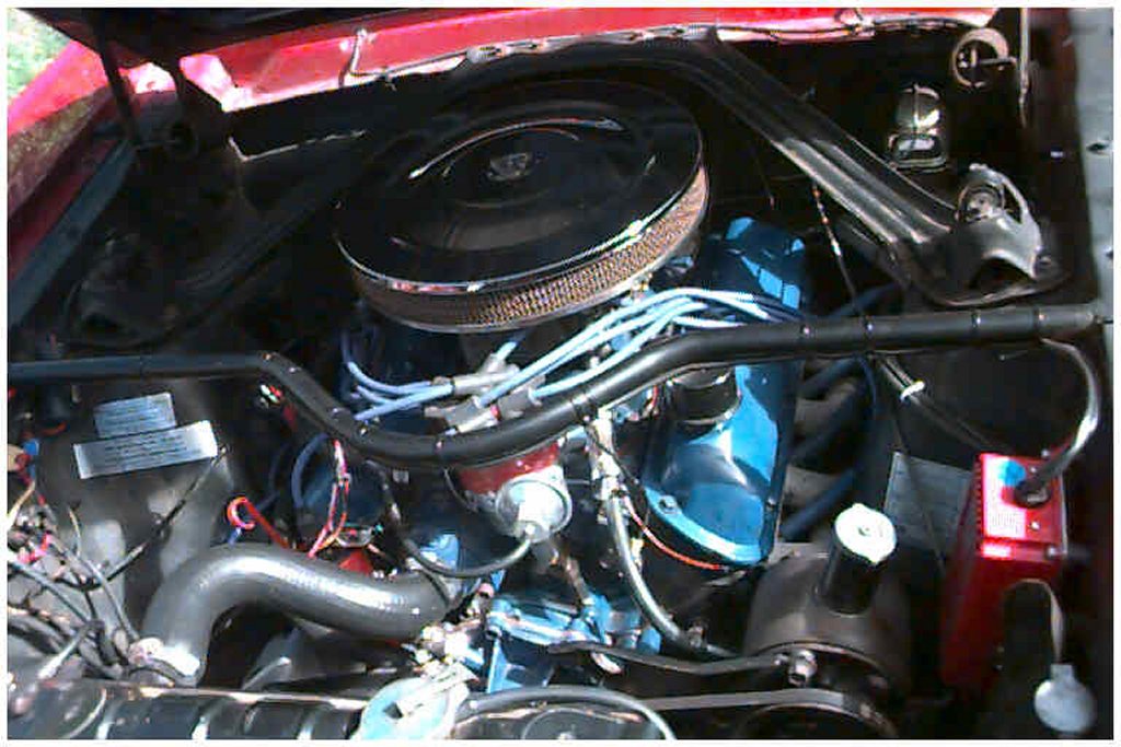

j'ai pas encore eu le temp de faire les photos avec mon propre appareil
en voici qq une que j'avais recu

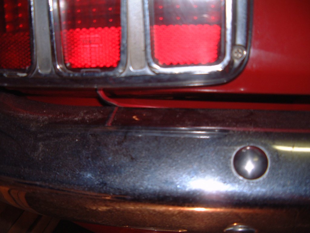

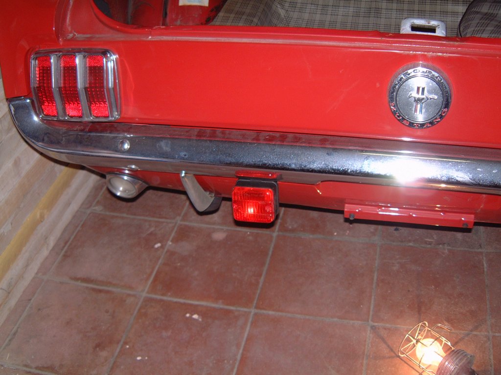

pour qu'elle soit en regle j'ai ajoute deux catadioptres a l'arriere ( place avec autocollant pour les retirer par la suite :wink: pas tres top malgre leurs discretions )
j'ai installe aussi un feux anti brouillard demontable :idea:
voici quelques photos du montage

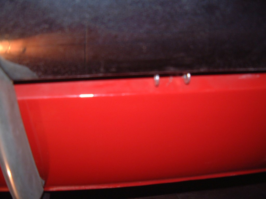

tout d'abord, installation du support du feux sous le parchoc, j'a place un plastique en dessous du metal pour ne pas abimer la peinture :lol:
j'ai rien perce non plus, j'ai retire la vis de la juppe pour l'introduire dans le trou du support et remettre une vis du meme diametre mais un poil plus longue

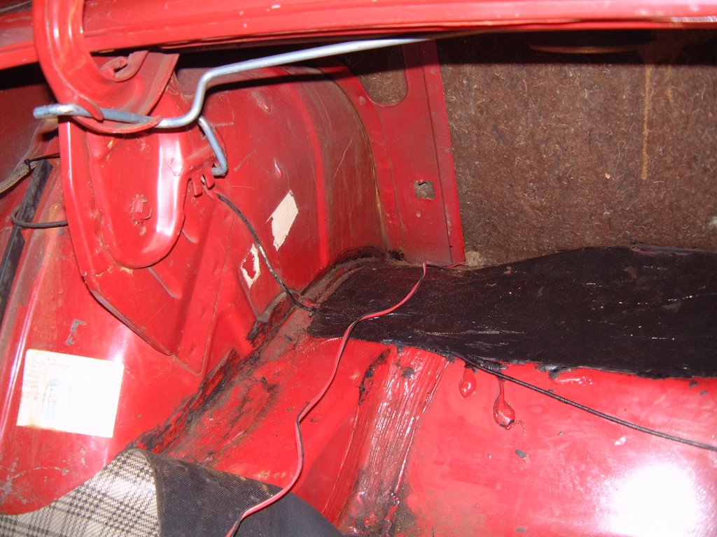

on retire ensuite le tapis du coffre
on fait glisser depuis l'habitacle cote conducteur un cable sous la moquette qui passe en dessous de la banquette arriere pour arriver dans le coffre
ensuite comment faire ?
tres simple et presque invisible
on demonte le feu arriere gauche
on fait passer le cable vers l'exterieur et on le fait passer deriere le parchoc 8)
admirez le resultat, on ne vois rien une fois le feux AB installé :hehe:
