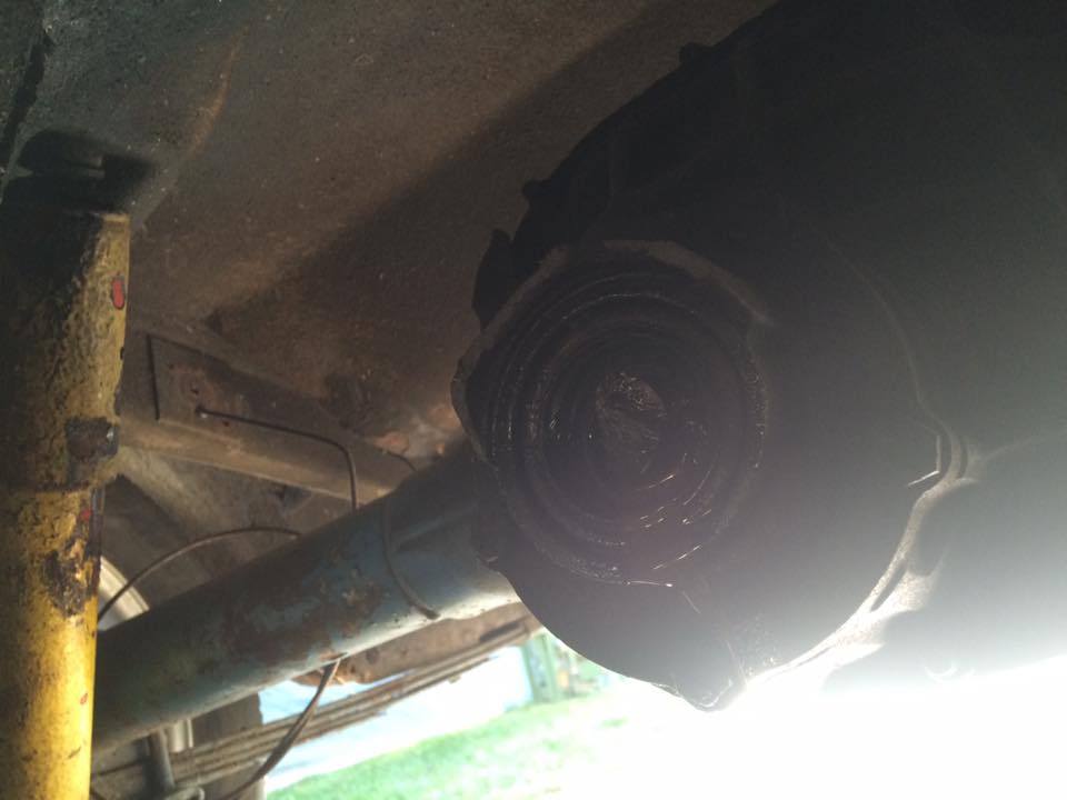

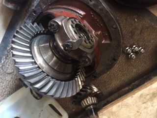

Posté 04 May 2016 - 08:14 PM
bonjours a tous bon sa fait une paye lol
bon aujourd’hui huit après avoir juste monter les jantes et purger les frein je me décide a enfin faire un essais routier avec mon nouveau moteur et ma boite 4 fraichement remonter malheureusement sa a pas durer longtemps les photo parle d elle même :(
je compte me marier avec le moi prochain donc si l un d entre vous a un pont a vendre sa m intéresse13151885_1712227665695377_5232392942193483047_n.jpg 13124894_1712228645695279_5573134227202495024_n.jpg 13177876_1712227999028677_5884306119821467393_n.jpg
Ce message a été modifié par stanger79 - 04 May 2016 - 08:19 PM.
#71 thor_eyerdhal
Posté 04 May 2016 - 09:33 PM
Ouch, cassé en avoinant?
#72 Romuald
Posté 05 May 2016 - 08:09 AM
En avoinant qui dit   :laughingsmiley: ...
Ca tu vois c'est typiquement ce qui résulte de problèmes vibratoires (équilibrage d'arbre, centrage de croisillons, roulement, phasing ect ...). L'axe est fragilisé par les vibrations et il finit par peter mêmes sans énormes efforts.

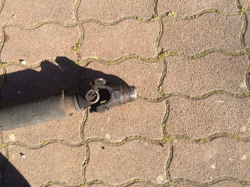

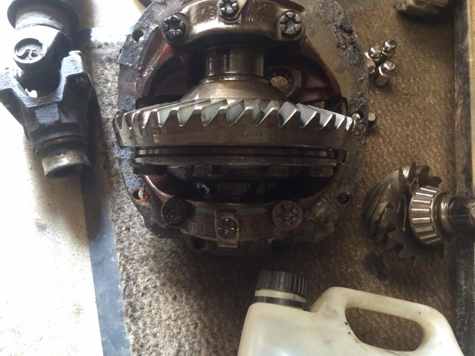

alors oui c est en voulant partir "fort" que sa a péter a oui j avais pas pencer a un problème d équilibrage
la j ai tous démonté donc voici quelque photo ;)

se qui m'inquiète c est que je n est toujours pas compris pourquoi j ai casser donc garde le sous le coude ton nez de pont je suis pas a l abris que sa recommence je pence
J'ai un doute en se qui concerne mon arbre de transmission il est un peut trop court du coup est ce qu il provoquerais pas des vibrations et du jeu de fonctionnement trop important... l avenir me le diras

Pour me la voiture, voiture au sol, prête à rouler, il te faut 1" de jeu en sortie de boîte.
Pourquoi ne prendrais-tu pas le temps de faire contrôler son équilibrage?
Ca te couterait moins cher qu'un troisième nez de pont?
