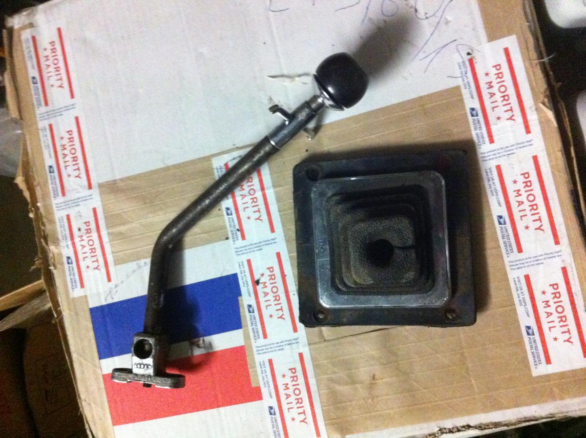

Salut a tous,voila un peut de news :) je suis entrain de finir de tous récupérer pour remonter tous sa. Merci a gerland pour la petite agrafe de support de fourchette d embrayage ;) Sinon voila fraichement arriver démarreur levier de vitesse et souffler.Samedi matin commande de la tôle de boite encore a une personne du forum :cool02:  et montage du nouveau pédalier ce week end . Je suis encore a la recherche d une patte d alternateur chromer si vous avez sa sa m'intéresse

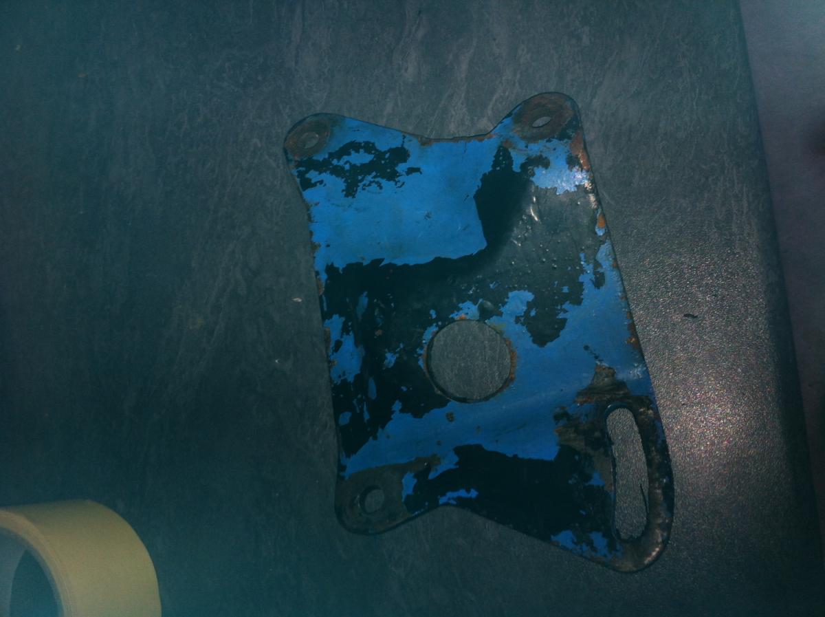

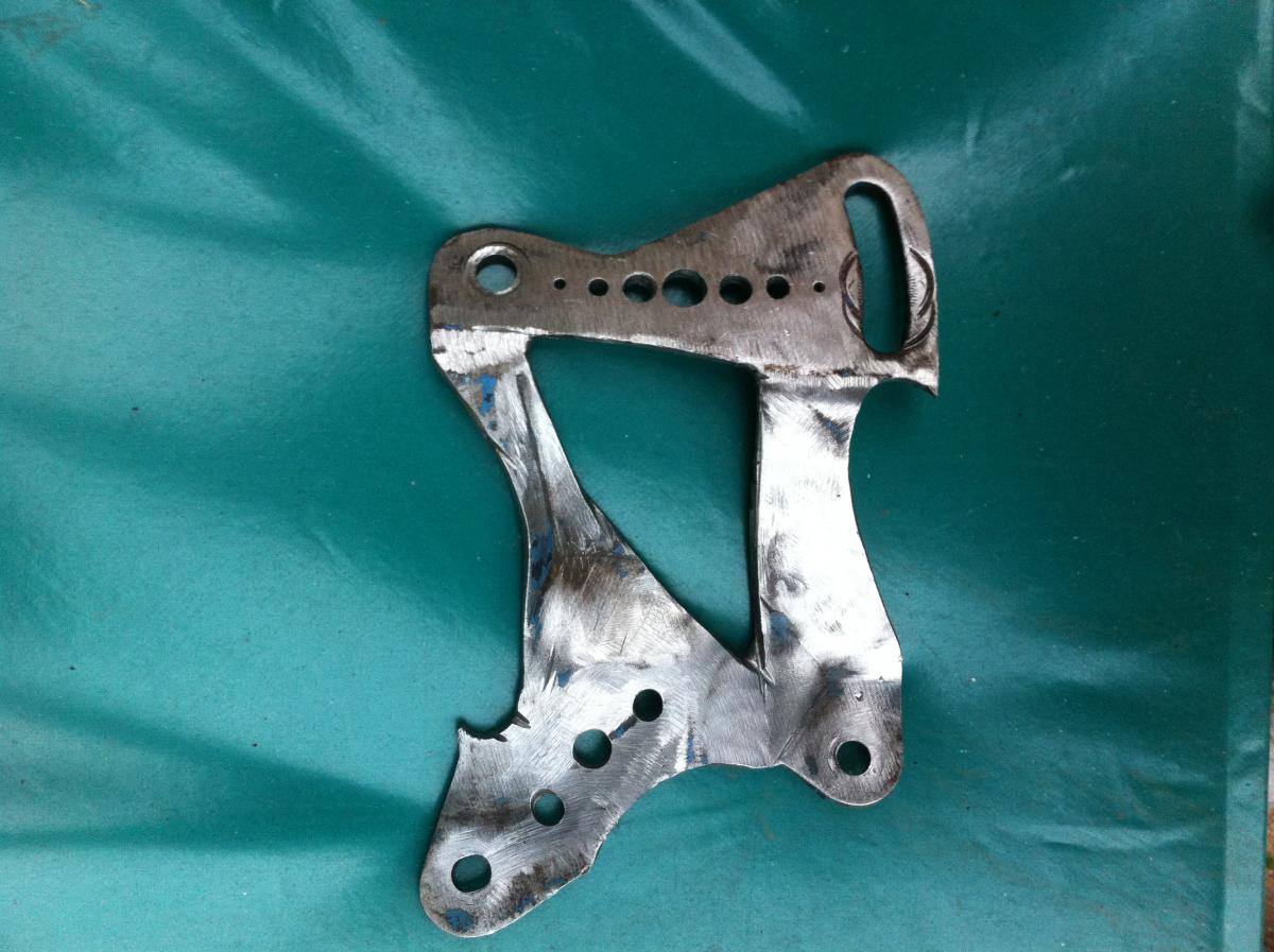

Salut a tous, bon j'attend toujours la tôle de boite avant de remonter l ensemble mécanique donc voici le boulot du jour. Rendre un support de pompe de DA plus sympa reste encore un peut de finition a apporter et sinon je vais chercher du coup a faire chromer cette pièce, vous connaissez un endroit pratiquant des prix correct qui pourrais me faire sa?
la pièces avant et maintenant
#57 damien-mach1
Posté 19 February 2015 - 08:20 PM
Je suis désolé de te dire ça, mais le chromage n effacera pas les défauts et coups de disques de ta pièce. Un pièce comme ça se fait à la laser et mérite tout de même de casser les arrêtes vives avant chromage. Je te dis ça car tu seras sûrement déçu d'avoir payé cher pour un résultat très moyen.
#58 stanger79
stanger79
  • 127 Messages :
  • Mustang:67 coupe
Posté 20 February 2015 - 07:44 PM
salut a non je compte pas la laisser comme sa la j ai juste donner la forme il me reste encore a boucher les trous de disqueuse a la soudure re lisser et casser les angles pour pas que la pièces soi coupente
