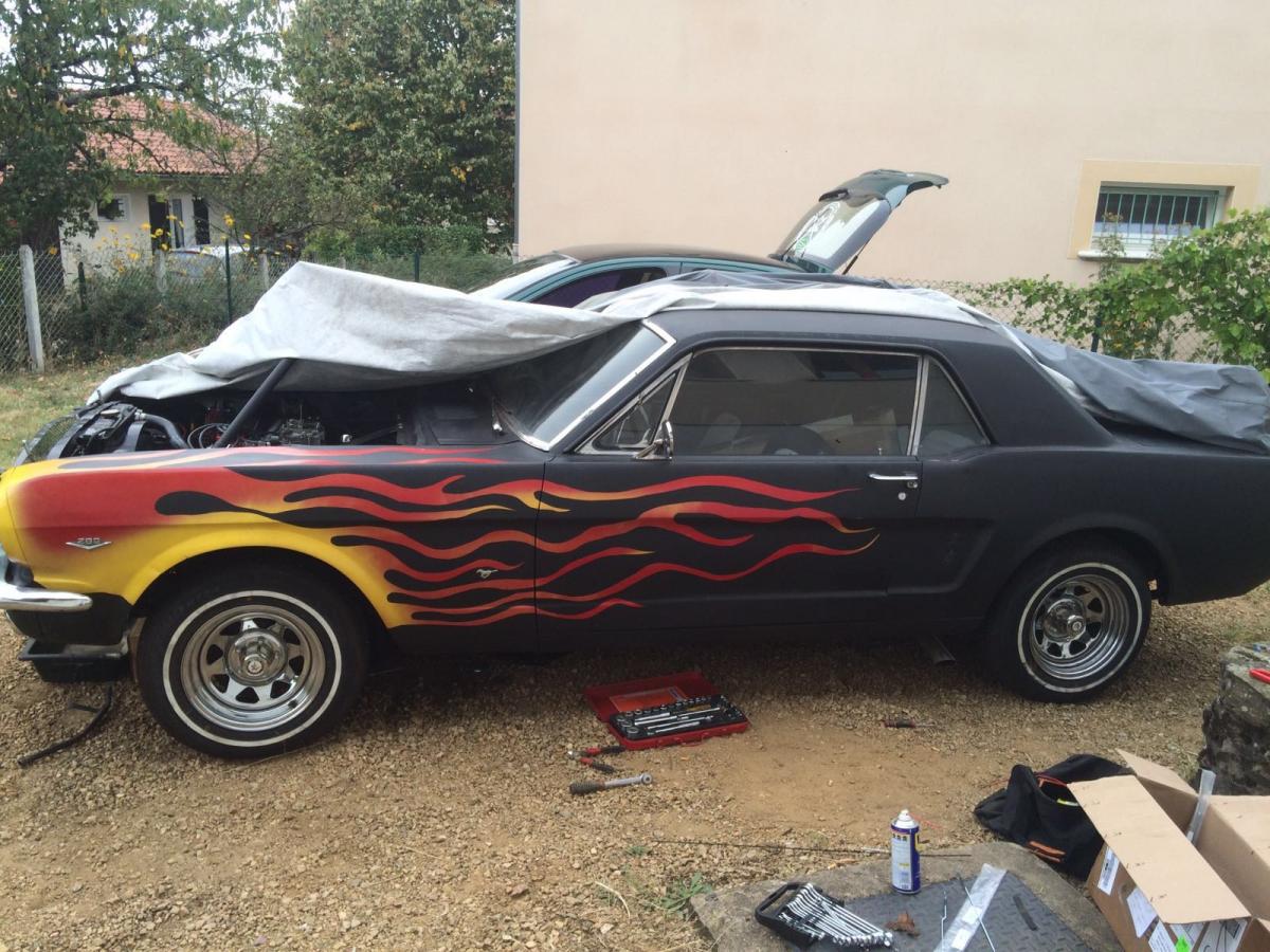

Bon après avoir bien , bien , bien nettoyé le circuit de refroidissement , je vois que la T monte un peu haut à mon goût . 210/220
Du coup ça bouillonne ect .
J'inspecte , et la surprise ! Pas de calorstat .
Donc pourquoi ça chauffe !? , je lis deux trois chose , ce n'est pas recommandé , mais ca peu tourner quand même .
Un fous rempli , je regarde s'il y a du mouvement dans le radiateur . Très peu au ralentit , et quand j'accélère , j'ai la durite inférieure qui se pince totalement .. Le niveau de ldr monte aussi très haut . Sans mouvement non plus .
Je pensais aussi à l'allumage , mais en calant a 10 degrés quand je monte à 3500 trs au lieu de monte je retombe à 0 degré .
Je n'y comprend plus rien .
Heureusement il fait beau ce week-end ! Ca va plancher :P

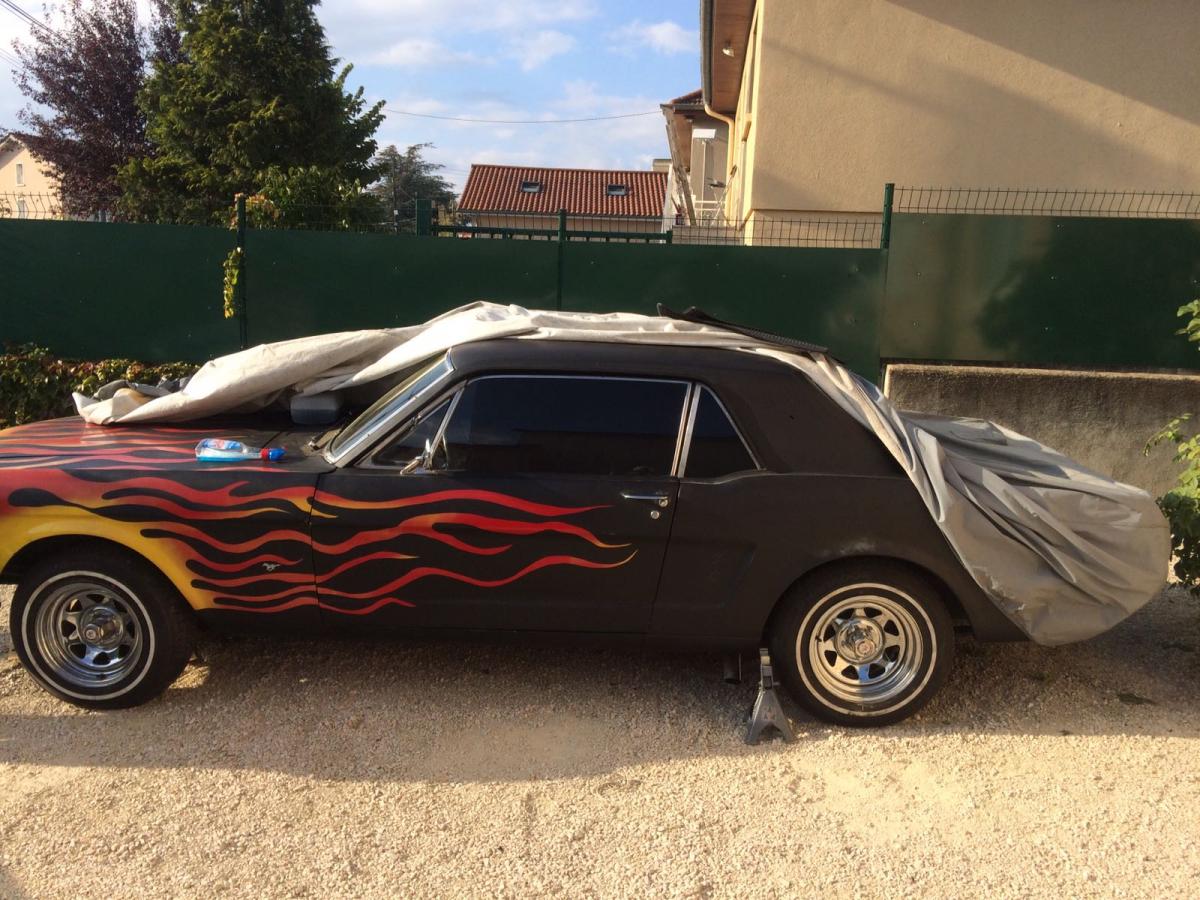

Un an après le dernier post , pfiou il s'en est passé des choses .
La voiture était en vente , pour cause d'une autre trouvée , malheureusement rien ne s'est fait comme prévu , et heureusement .
J'ai eu quelques problèmes de chauffe sur la voiture , maintenant résolu grâce à votre aide :)
En ce qui concerne la voiture , pas mal de changements aussi .

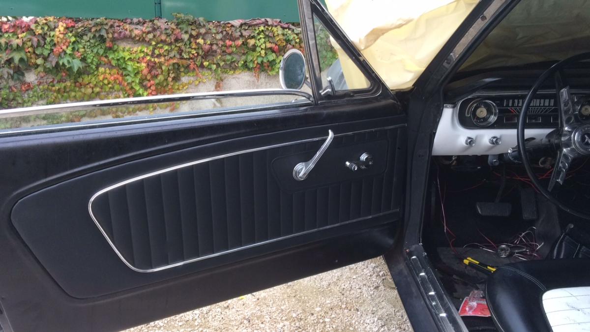

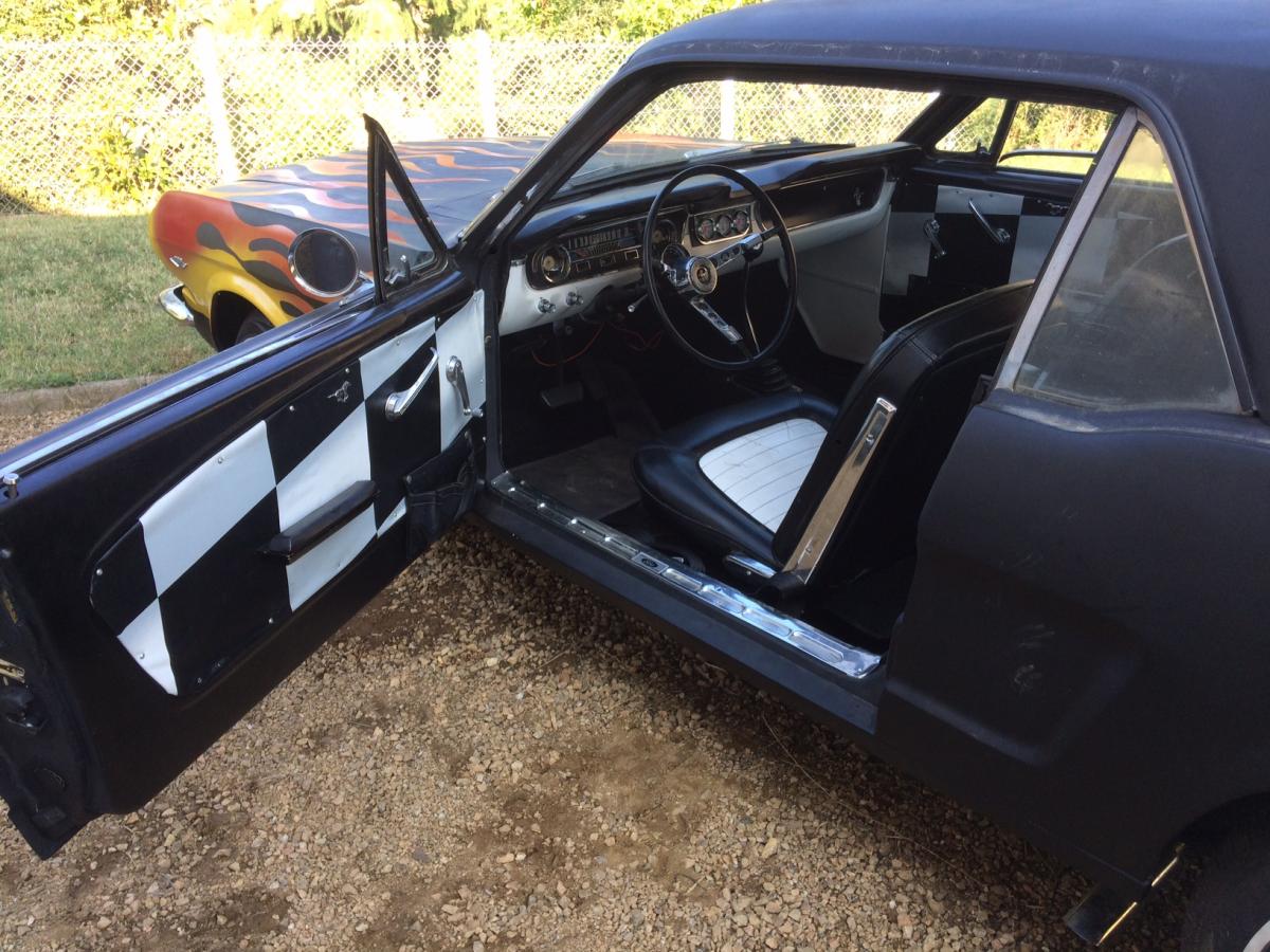

Changement des panneaux de porte
avant : IMG_7120.JPG
après : IMG_7214.JPG
le reposes bras ont été posés aujourd'hui

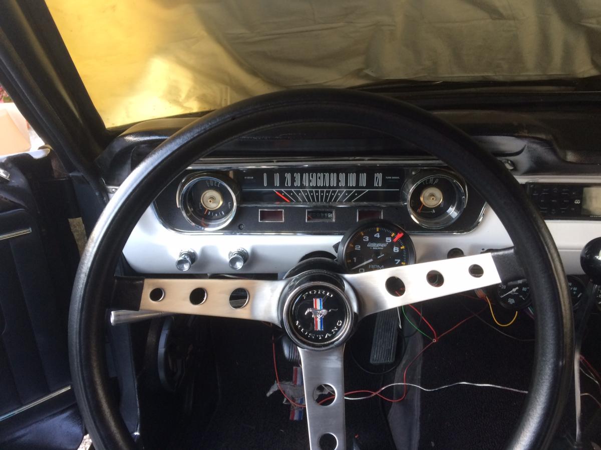

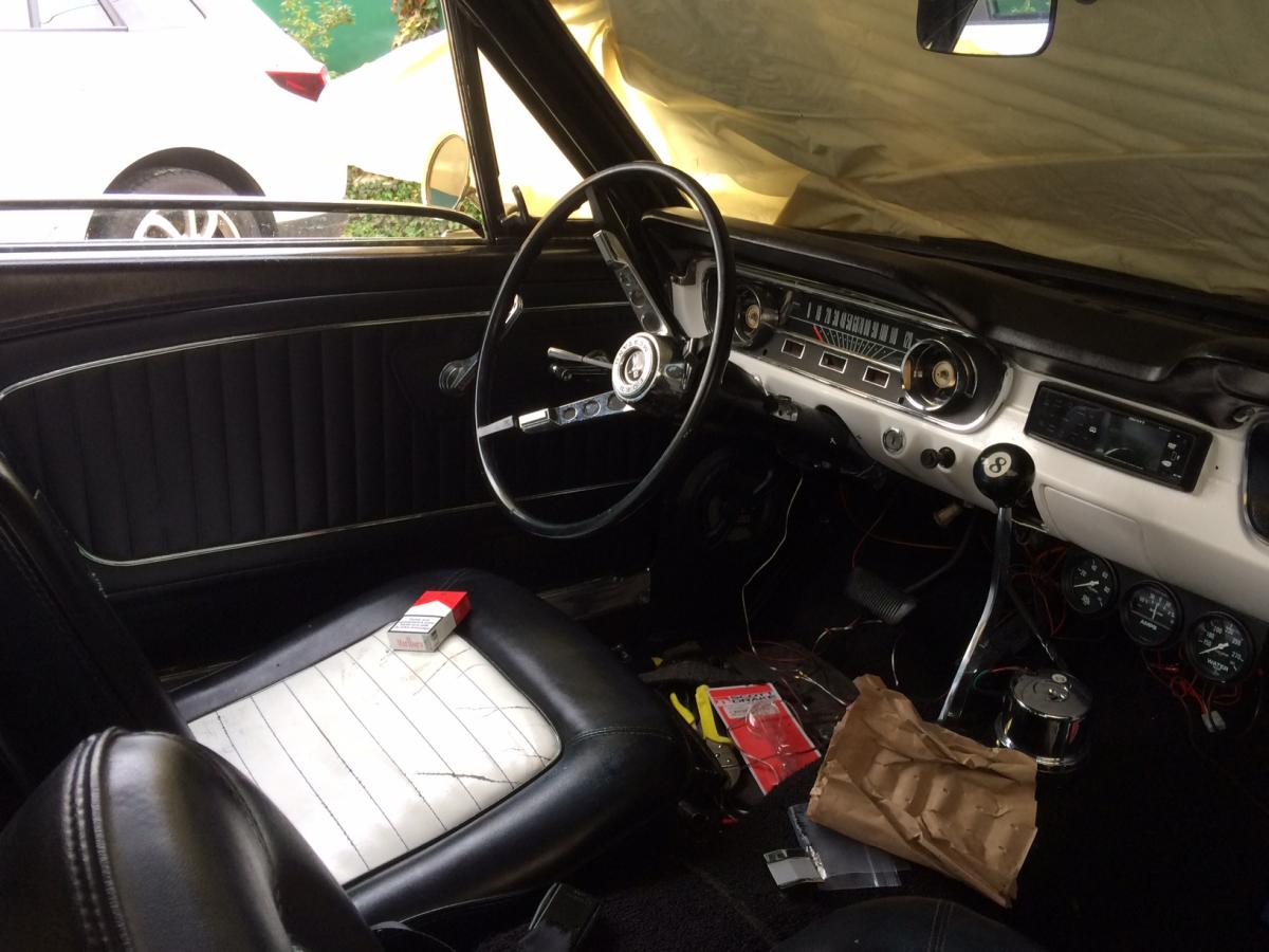

En ce qui concerne l'interieur :
Relocation des compteurs ( eau , pression d'huile et amperemètre ) sous le dash board
Après avoir cassé le tube tout rouillé de la sonde de Temperature lors de son changement de place , cela m'a permis de changer et d'installer des compteurs un peu mieux .
Du coup installation d'un poste provisoire a la place des anciens , montage de kick panel avec les enceintes intégrées .
Bon maintenant je vais en entendre certain crier a la mort ! mais étant donné que l'ancien volant était fissuré, je l'ai changé pour un grant noir , bouuuuuuuuuuhhhhhhhhhh ! on trouvera aussi un nouveau compteur sur la colonne fraichement poncée et repeinte.
Mais vous le verrez maintenant cela plus aller dans le style .
Au passage , on verra que le dash board a été repeint en blanc pour lui donner un nouvelle fraicheure
Coté moteur : pas de grande modifications , mis à part des ajustements ( cf post rubrique moteur ) .
Coté extérieur :
 -1 inch devant et derrière .

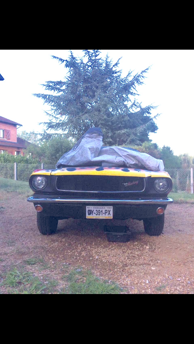

Installation d'un spoiler avant
Et surtout changement des jantes ( qui changent le look ! le jour et la nuit !! haha  ) on va voir si l'ancien proprio aime, j’attends son jugement ;)
Installation de feux Xenon/ LED .
Bon on aime ou on aime pas , moi j'aime bien :P

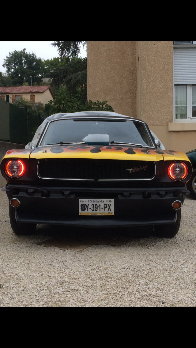

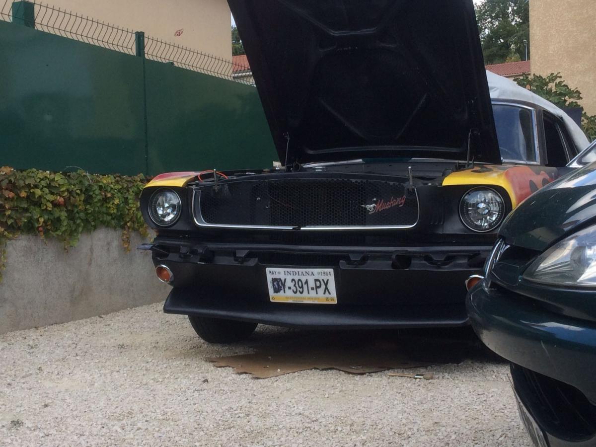

Deux trois photos  :

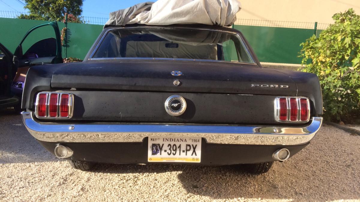

Bon , j'ai encore beaucoup beaucoup d'ajustements  de carrosserie à faire , pour exemple ! le coffre ! Bon clairement , quand j'ai vu ça après avoir tout essayé , j'ai ris .
A venir , changement de la grille avant , au revoir la gille nid d'abeille , bonjour la grille .... bin ... vous verrez .

Deux autres photos :
Essaie avec les vitres teintées + résultat du drop de l'auto :
Photo avant le spoiler et le drop :
