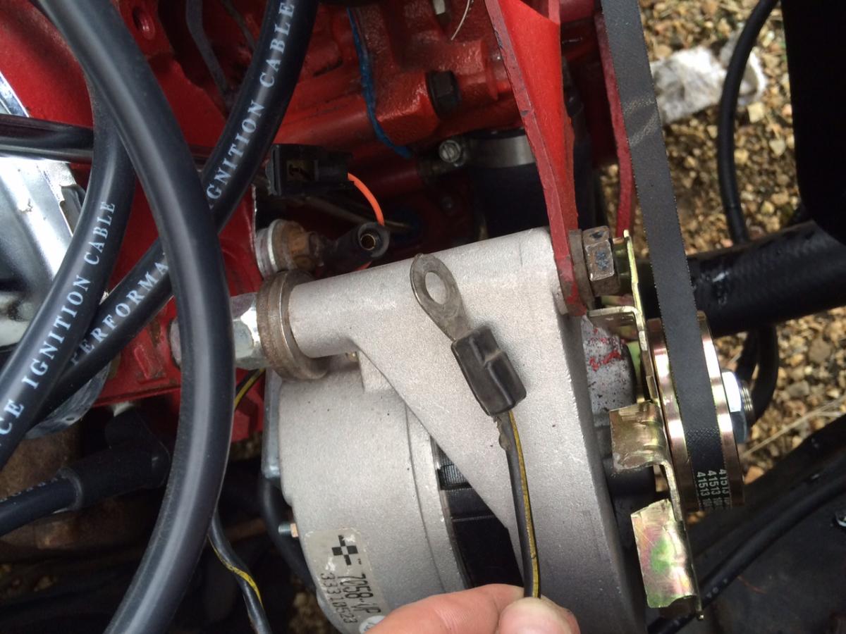

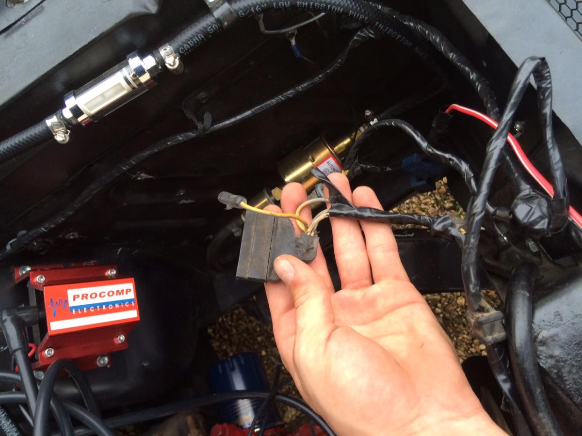

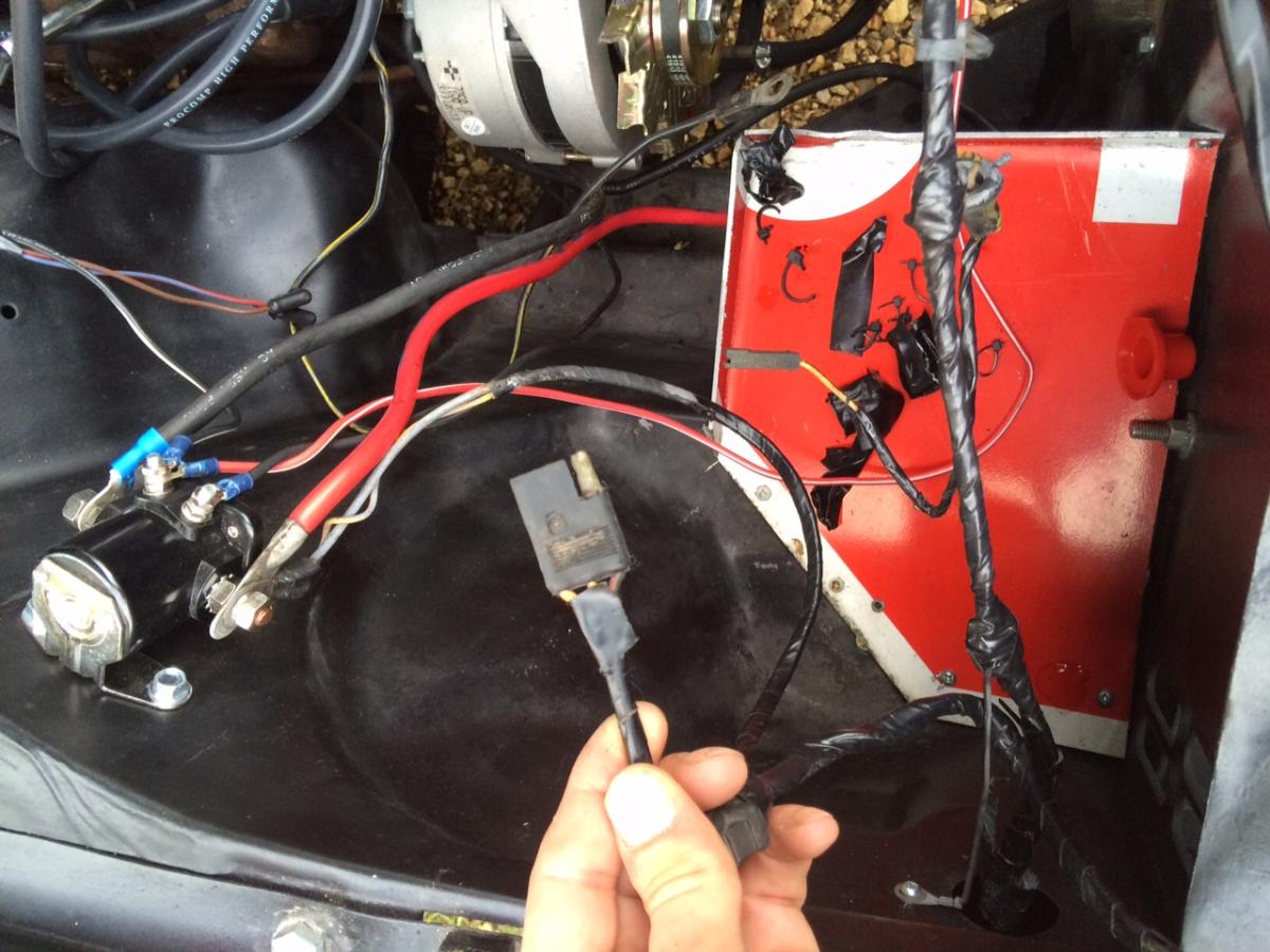

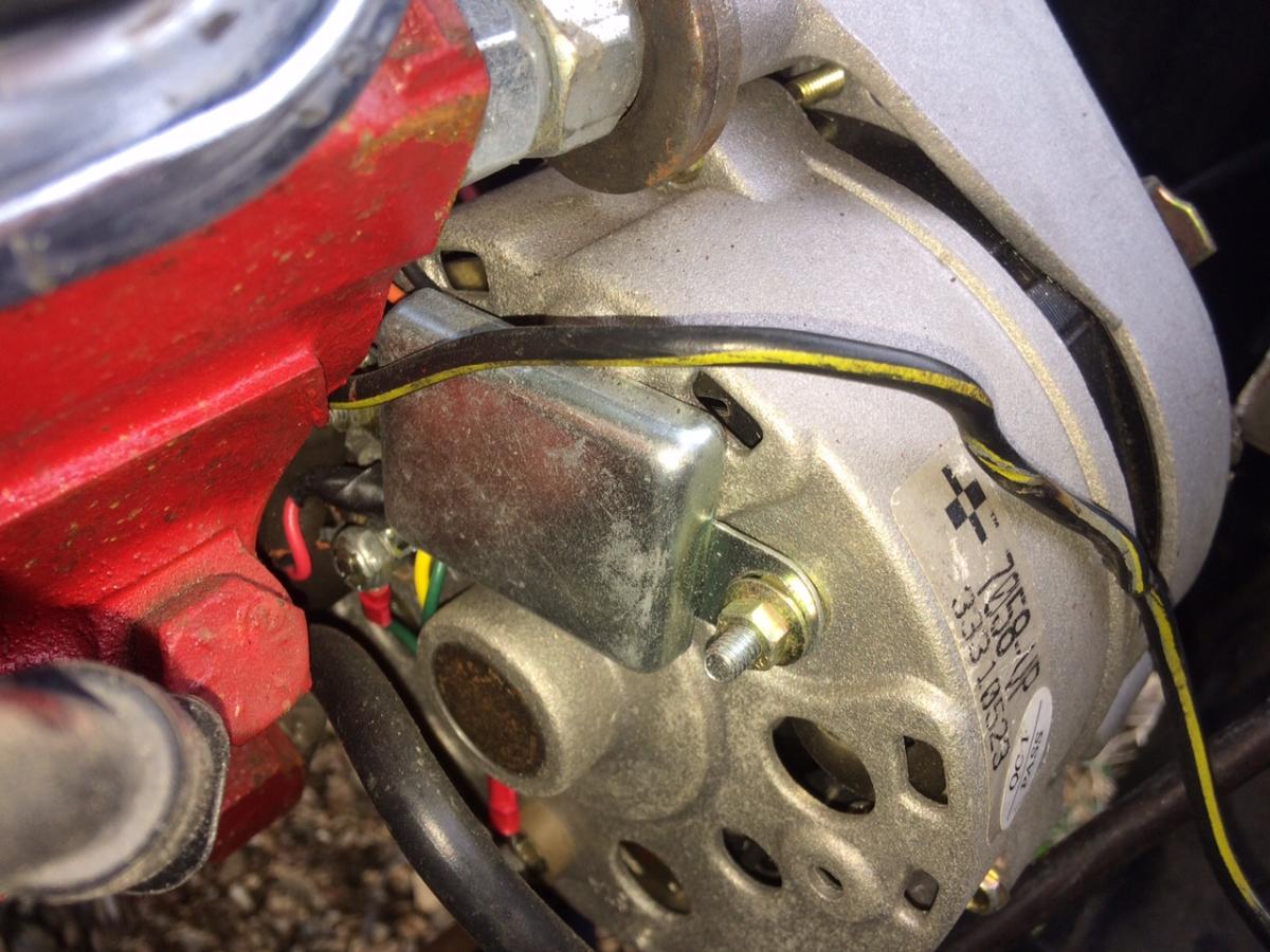

Merci Jack pour ta précision, bon le régulateur il s’avère que j'en ai , cependant tout a l'heure j'ai trouvé une petite boite de montée directement derrière l'alternateur , pense tu que ce pourrait être un "mini" régulateur ?
Ce qui est étrange c'est que celui ci n'est pas connecté , j'ai un gros fils ( noir/jaune) qui je pense doit être la masse , mais j'ai aussi deux autre fils en haut sur la deuxieme photo
ce que je ne comprend pas aussi c'est que dans le compartiment moteur, l'elec qui a été touché , je retrouve la fiche du "gros régulateur" coté conducteur et une autre fiche coté passagé . Si ça se trouve elle ne serve plus a rien maintenant .
Si quelqu’un aurait un schéma du montage élec du compartiment moteur cela pourrais vachement m'aider aussi .
Merci a vous les amis ! :)

tu as peut être un alternateur One wire avec régulateur integré

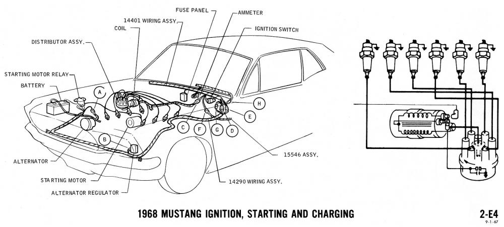

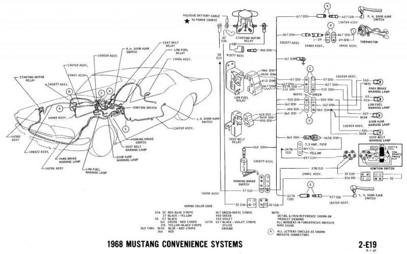

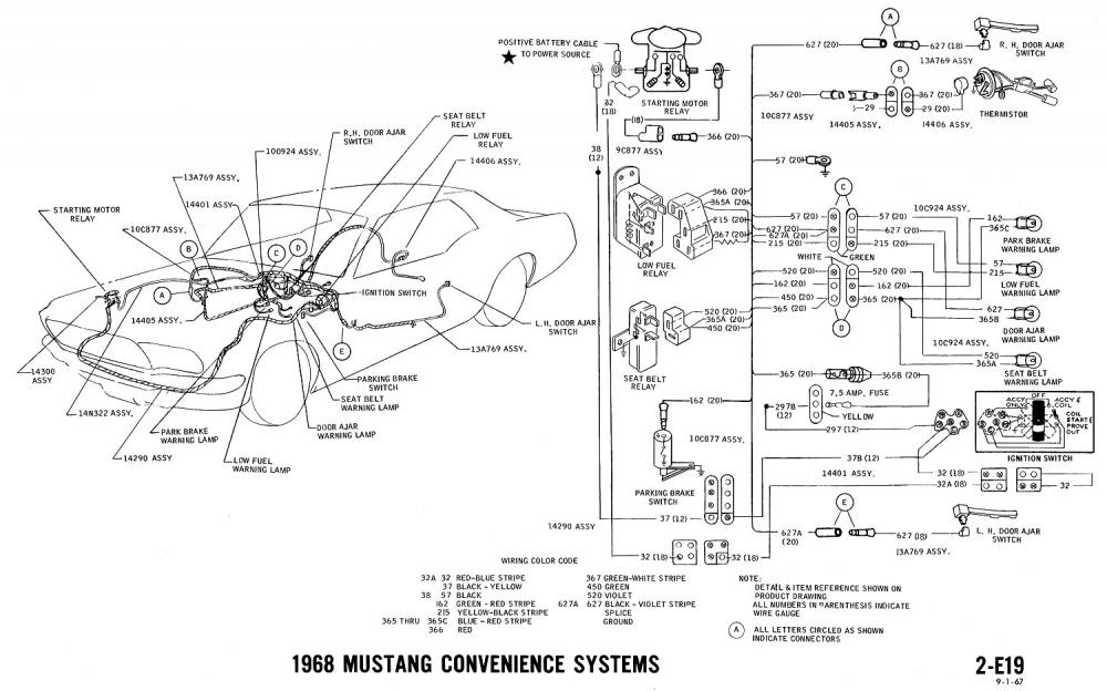

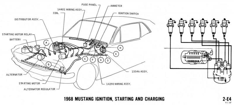

La boite grise au cul de ton alternateur pourrait bien être le régulateur, la causse ronde c'est la mise à la masse de l'alternateur normal (pour un auto régulé, je sais pas), la fiche plate à 3 fils au dessus de l'alternateur est la fiche de branchement de l'alternateur normal, et la grosse plate celle du régulateur côté conducteur, voici des schémas de 68, mais pour la baie moteur il sont quasiment identiques

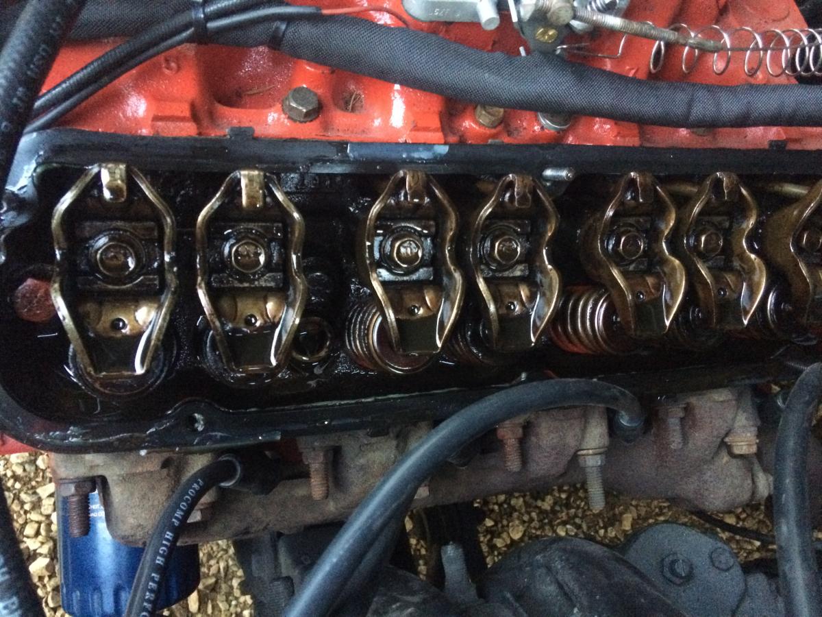

Salut, en regardant tes photos plus haut, je trouve tes basculeur bien sec,
tu as regardé si l'huile remonte bien moteur en marche au ralenti ?
#32 bengalaxie
bengalaxie
  • 367 Messages :
  • Mustang:70X2-79-80
Posté 01 October 2015 - 05:04 PM
Carrément Cyril, bien vu !!
Même pas une goûte d'huile ... Tu ferais mieux de vérifier ça avant de te prendre un moteur dans le groin !

Les photos datent de l'achat , il n'y avait pas d'huile dans le moteur depuis 3 mois .
Une fois demaré l'huile monte bien par les pushrods . Pas problème de ce côté là .

Voici les culbuteur ;)
