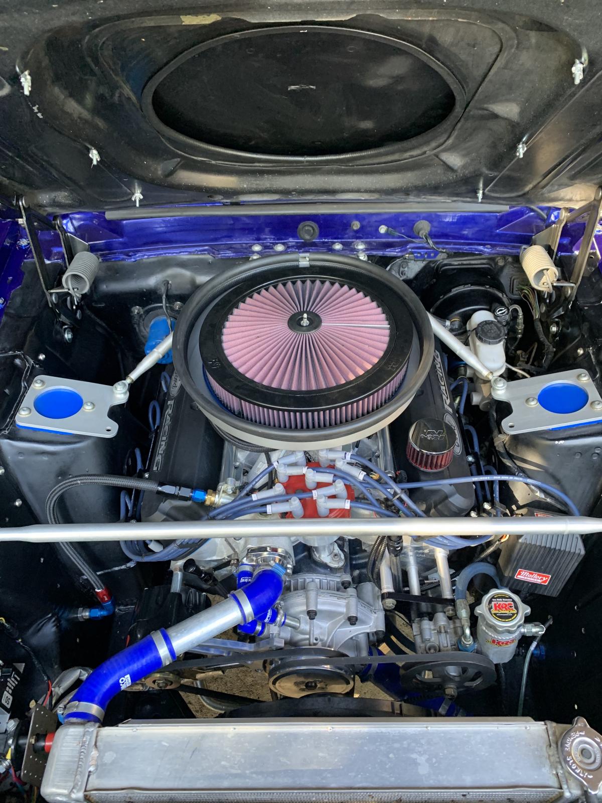

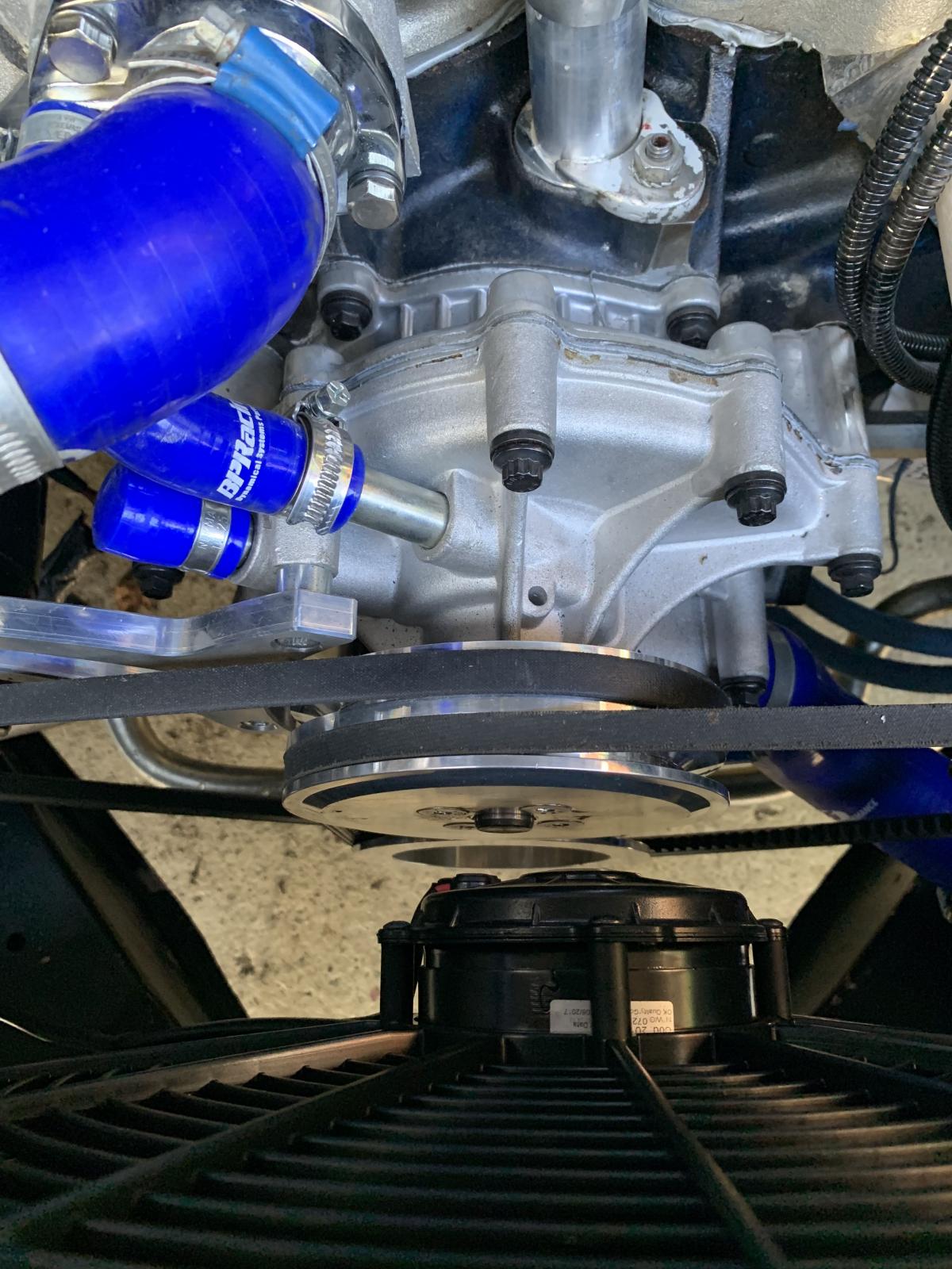

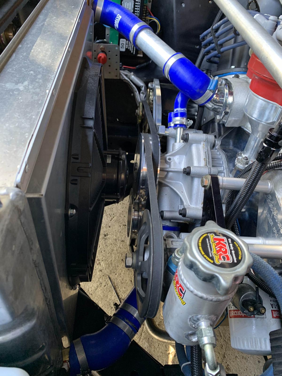

Posté 24 August 2020 - 06:18 AM
Update Aout 2020 :
Passage en ventilo électrique Spal ,régulé en PWM avec un bloc AutocoolGuy NB-50
https://www.autocool...no-buzz-50-amps
Afin d'avoir suffisamment d'espace , montage d'une pompe courte et des poulies adaptees CVF racing.
Le régulateur de vitesse maintient parfaitement la température (réglable) : essai pendant la canicule et toujours 195 degres F.

Posté 24 August 2020 - 06:21 AM
Pompe courte

Posté 24 August 2020 - 06:24 AM
Moteur
