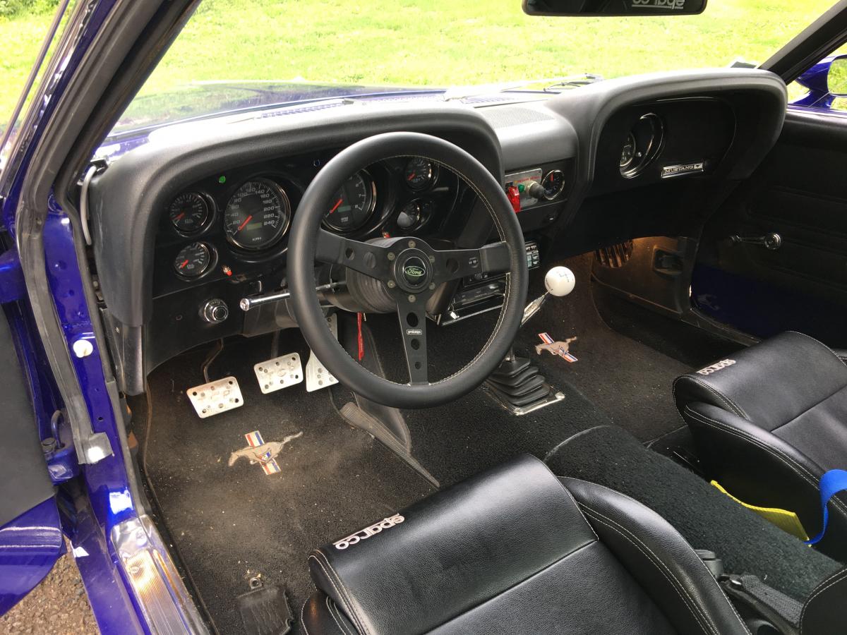

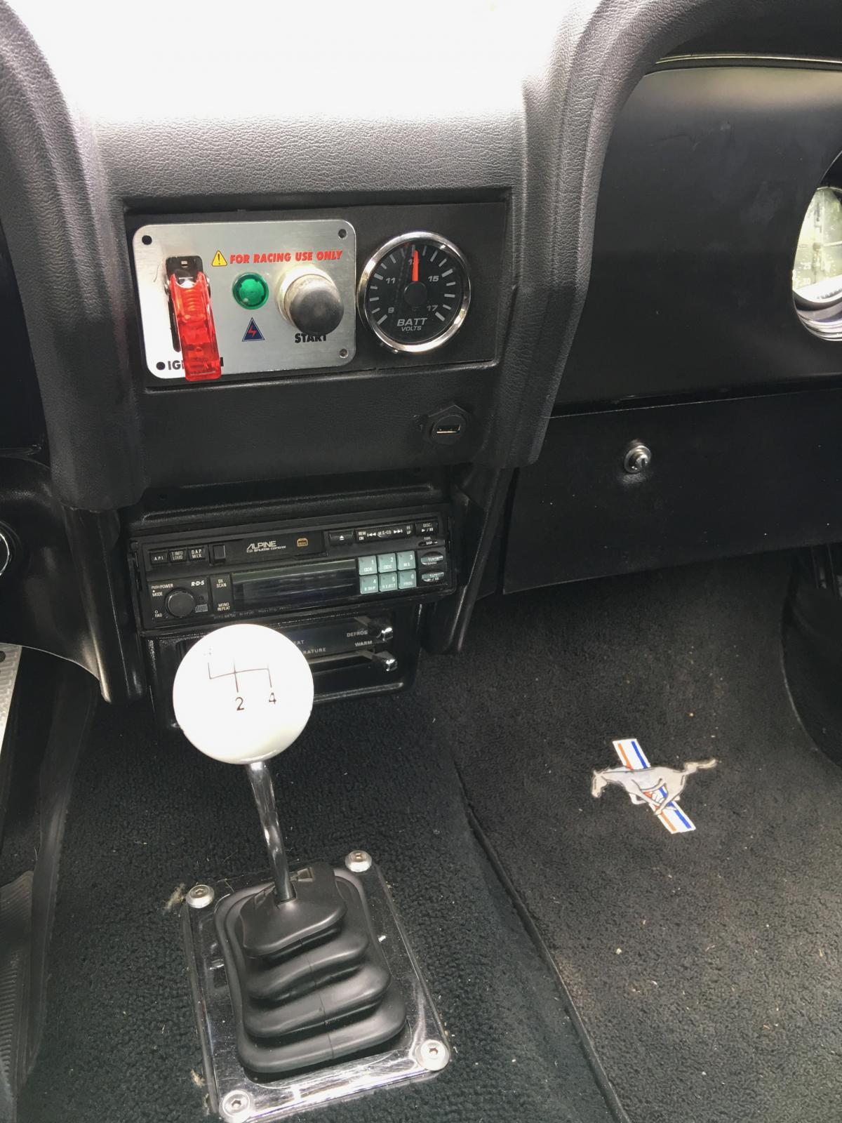

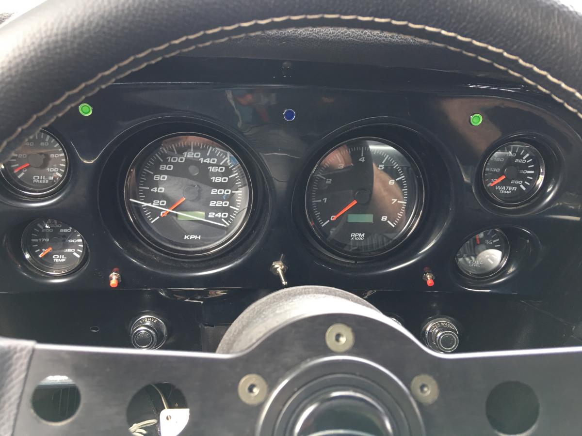

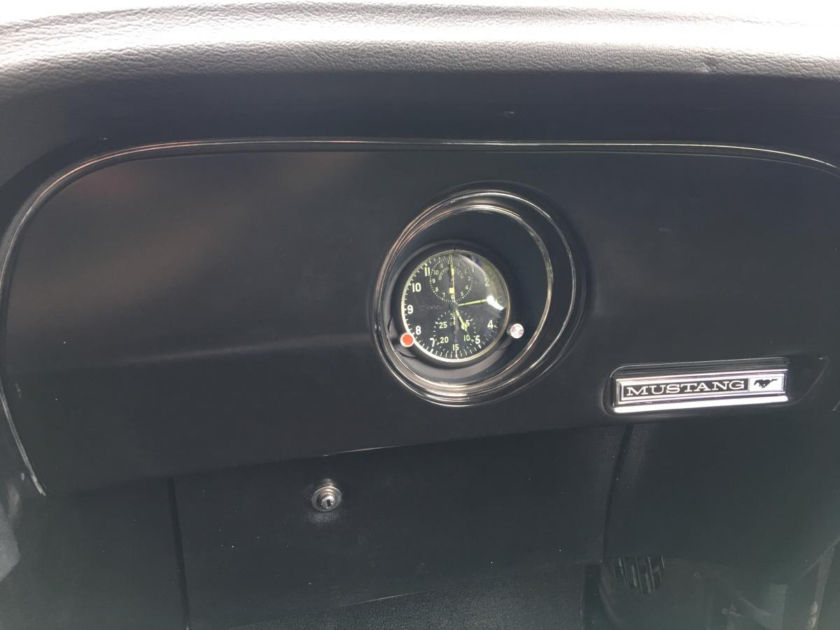

Petit update du tableau de bord conducteur et pax

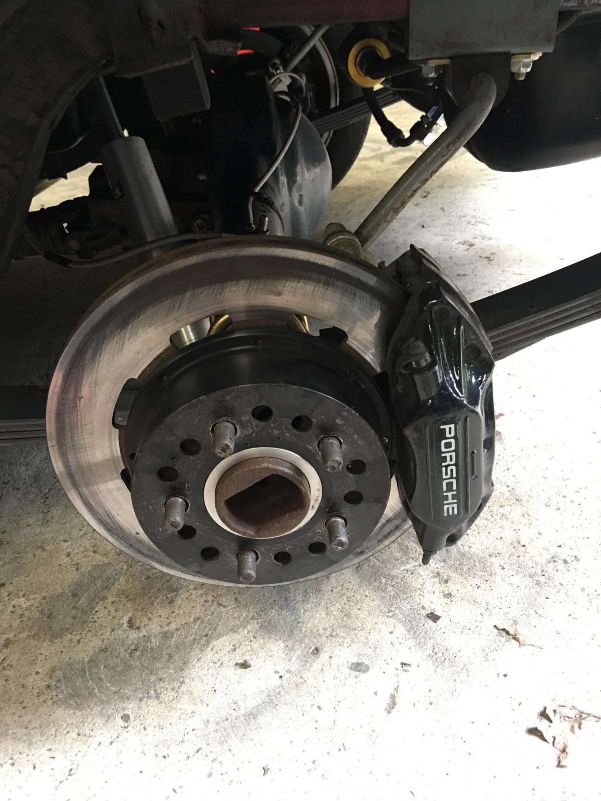

Train arriere : Disque wilwood - etriers Brembo de Porsche 968 - Barre stab : STAM BAR

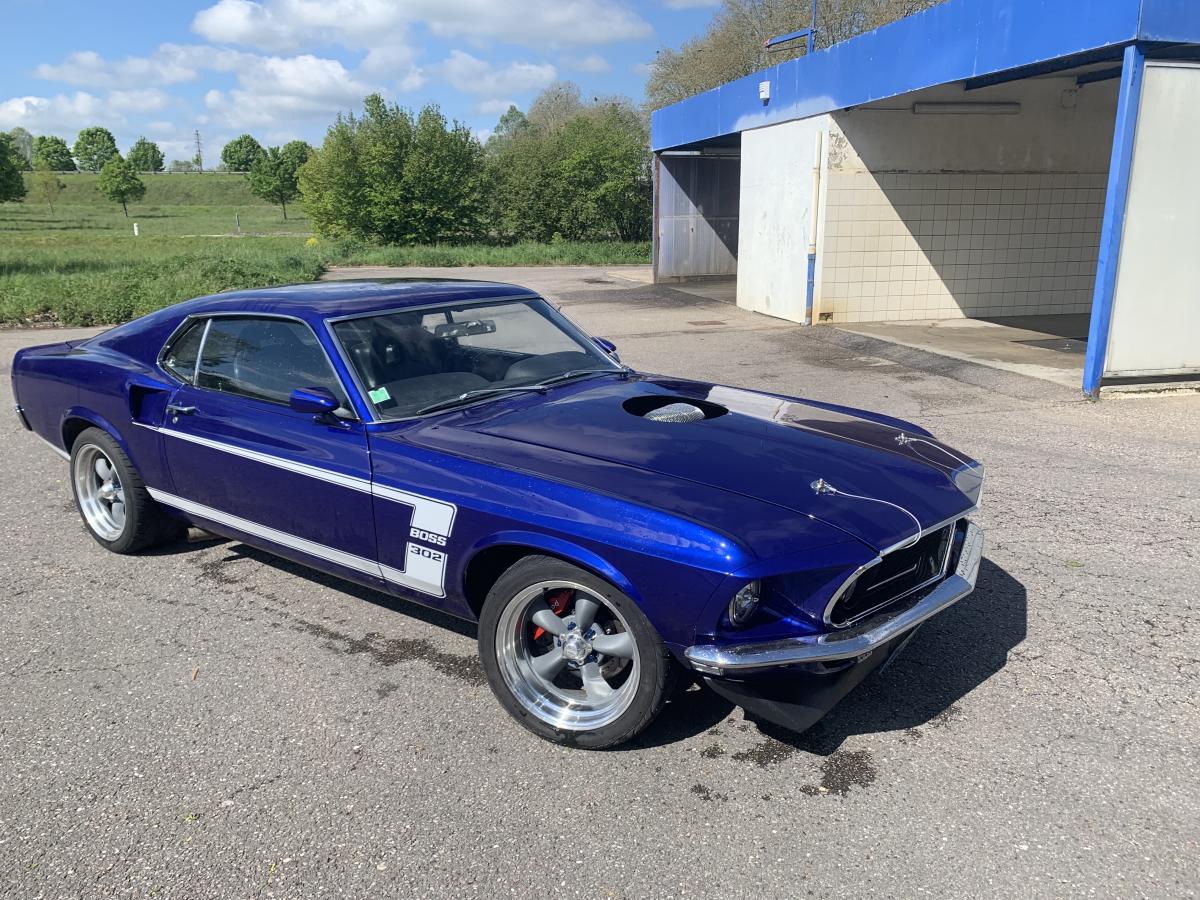

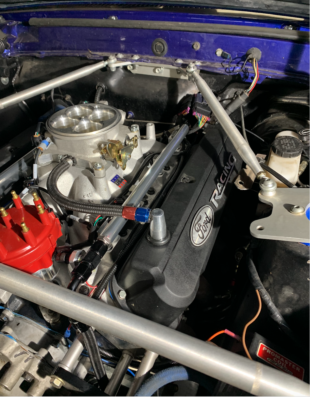

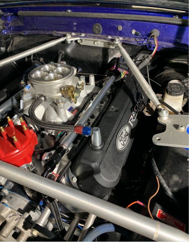

Update de l'annee 18-19 :
Installation de culasses Performer RPM en petite soupapes 1.9
Arbre a cames poussoir Hyd. genre Performer RPM mais en 112 LSA
Injection Edelbrock Pro Flo 4
Edited by ClubSport, 31 May 2019 - 11:25 AM.

Super content de l'injection : moteur plus doux - démarre au 1/4 de tour - plus rageur .... que du bonheur contrôlable depuis une tablette Android en temps reel.

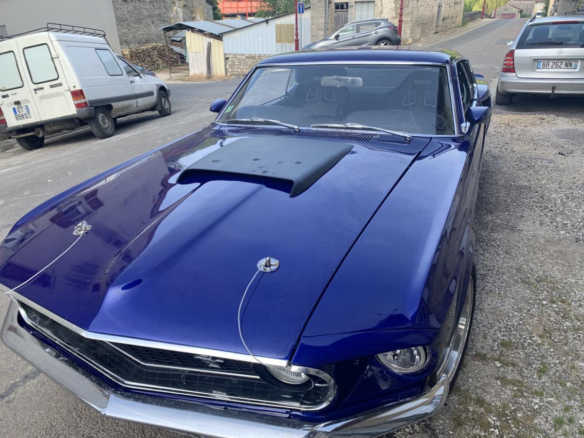

Seul Hic la pipe Super Victor est un peu plus haute que mon ex-single plane Street Dominator donc scie sauteuse et trou dans le capot

On bouche le trou avec un scoop discret

Avec le scoop, elle progresse encore dans le look racing...... belle... :wub:

Ca rend bien avec un scoop de faible hauteur et bien large !

C'est un scoop d'Eliminator ? Super joli !

C est un Scoop SLP générique en plastique moule : je voulais un scoop de cougar eliminator 69 mais rien de dispo sauf des merdes en fibre.
Le SLP ressemble a un boss 429 mais beaucoup moins haut.
Sinon le Cervini B9 est aussi assez sympa.
Celui la va bien mais il est vraiment bas et comme le capot a une arrête et une pente assez importante le gain en espace n' est pas énorme.

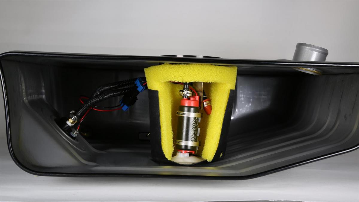

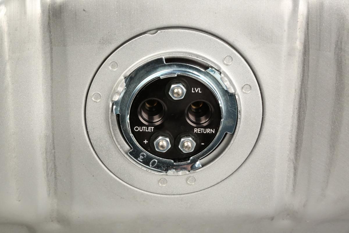

pour les amateurs qui veulent passer en injection je recommande le nouveau reservoir Aeromotive Stealth Gen 2

la pompe bascule un peu pour suivre les pentes ou pas?
Pour la modique somme de..?
#40 ClubSport
ClubSport
  • 197 posts
  • Location:France Marne Haute (033,52)
  • Mustang:SR69 / HT66
Posted 11 June 2019 - 04:12 PM
LA pompe est fixe et comme le retour se fait près de la pompe - elle ne peut donc pas dejauger
