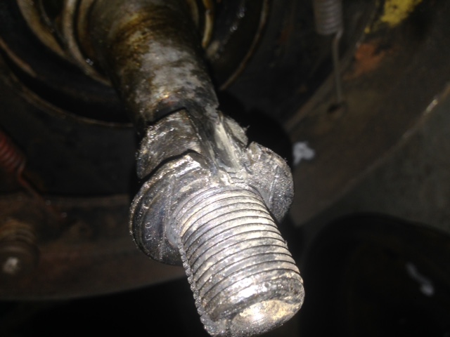

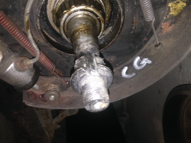

Dimanche en allant a Anvers j'ai cassé un roulement de roue , pas joli joli mais j'ai pas perdu la roue ni fait trop de casse ... je pense
la cage intérieur du roulement s'est complètement comme souder à la fusée  aie , avez vous un truc ou une expérience car j'ai essayer doucement, j'ai réussi a retirer un morceaux mais rien a faire , j'attaque l'arbre et même au burin impossible de décoller ou faire bouger le roulement ....  le but étant de conserver l'axe
Merci pour vos tuyaux

Faut y aller à la disqueuse en espérant que ta fusée n'ai pas morflé sinon ....

Peut-être,si c'est possible chauffer la cage du roulement au chalumeau pour dilater la cage .

Ca marchera pas. J'avais essayé quand cela m'est arrivé; Que dalle, pas un mm.

Oui mais tu as chauffé avec quoi ?
Il faut que le métal soit rouge

Chalumeau.

Merci les gars. J'essaierais de faire chauffer au chalumeau mais j'ai des doutes , c'est comme si les 2 métaux s'étaient soudés par friction , je vais me mettre en cherche d'une fusée .... :rolleyes_anim:
