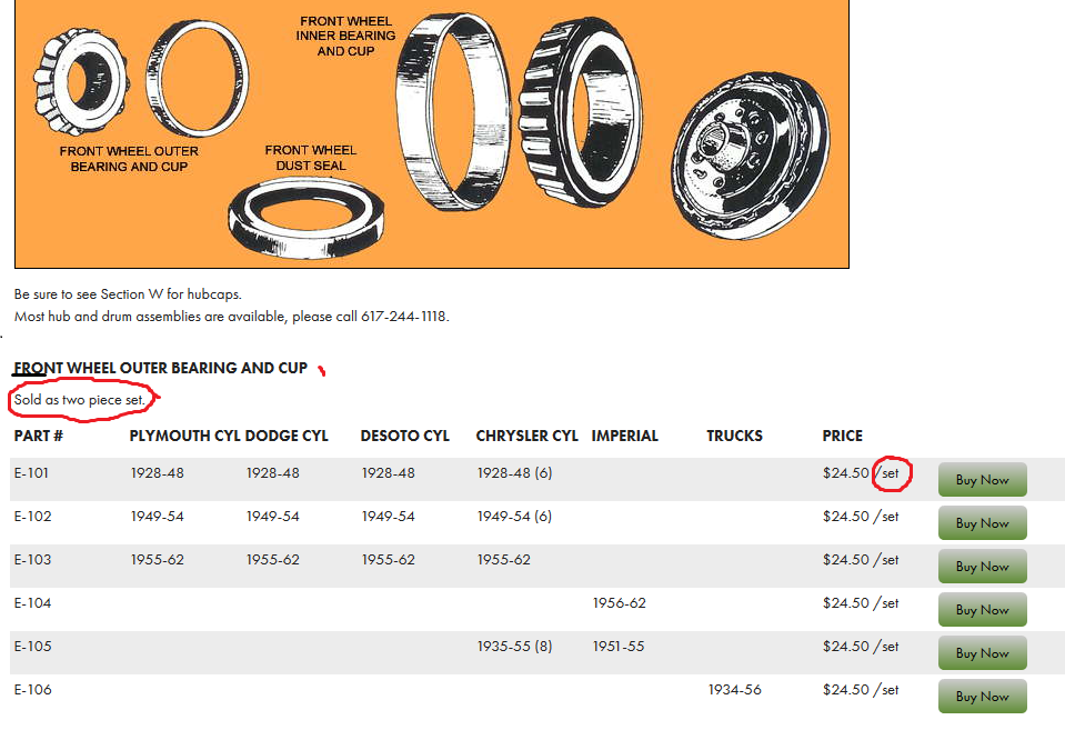

Pour les roulements sur ce site , ils disent , vendu par lot de roulement+cage
puis vendu par set de 2 pièces et le prix est au set
D'après vous vend par lot de roulement + cage ou de 2 roulements + 2 cages ?  j'ai écrit 2X mais ils répondent pas
#54 Phil
Phil
  • 3377 Messages :
Posté 24 August 2016 - 10:21 PM
C'est 1 roulement + 1 cage.
Si ça a chauffé, tu as intérêt à changer aussi le roulement intérieur.
