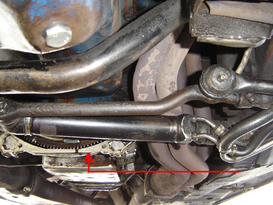

Sur la Mustang de mon père , ne manquerait-il pas un cache à cet encroit , car sur la mienne c'est fermer ?

Oui c'est la plaque de visite de la boite.
Tu peux le faire en alu!!!
Donc il serait normal qu'il perde de l'huile alors .... il doit y avoir un joint aussi je suppose ? :oops:
C'est juste une plaque d'inspection mais tu ne dois pas perdre de l'huile par là.
A-t-il identifié la perte d'huile? Quelle couleur? Endroit?

Posted 24 April 2006 - 09:44 AM
en tout cas il y avait de l'huile qui coulait par là :roll:

Posted 24 April 2006 - 08:18 PM
Soit c'est le joint d'étanchéité de la boite ou du vilo :?
