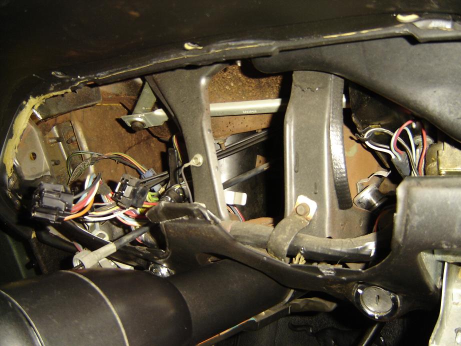

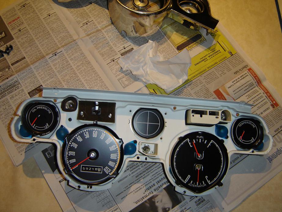

Ensuite j'attaque les panneaux de porte.
Pour le démontage du bloc compteur très simple seul chose pour faciliter le travail, donner du jeu au cable du compteur dans le compartiment moteur pour retirer plus facilement tous les cadrans.
Ensuite débrancher les 3 connections électriques , et dévisser tous les éléments ...Et il ya quelques visses

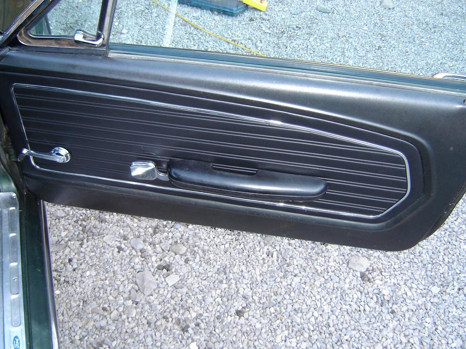

Posté 12 August 2005 - 09:10 PM
Difficile à mettre? C'est clipsé? Pas trop la misère pour enlever?
Très ch... à enlevé il y a 2 "pics" qui traversent la carrosserie ainsi que deux clips.
Pour aller plus vite , j'ai pris une pince et coupé par derrière.
