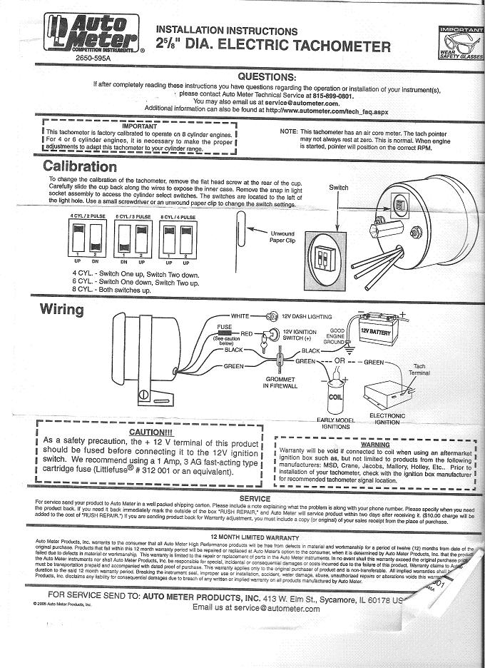

Bon après la ballede de ce dimanche , j'ai regardé attentivement sur la bobine mais il n'y a aucune indication sur le "+" ou le "-"
Le schéma indique que je dois le brancher sur le "-" mais si je fais l'inverse y a t'il un danger?
Faut-il aussi absolument brancher le fil rouge également ? :oops:

Lut Raph,
Le problème est que si tu te trompes de borne sur la batterie, tu risque de flinguer le compte-tour...
Le fils rouge représente l'alimentation du compte-tour donc à brancher évidemment et n'oublies pas le fusible car ce serait dommage de flinguer le compte-tour avec un court-jus.

Ok pour mettre un fusible mais je dois prévoir combien de Ampères
#365 Sponge
Posté 06 August 2006 - 08:59 PM
Raph,
C'est écrit dans la case "Caution", dernière ligne: 1 Amp.
Tu mets cela sur un porte fusible.
Raph,
:oops: Oups j'avais pas vu .... Je crois que je vais le brancher sur l'arrivée de l'autoradio, ça me parraîtout le plus accessible

comme je suis en congé , je me décide enfin a installer mon compte tour .
En fait sur la bobine je n'ai ni "-" ni"+" , il y a juste indiqué "BAT" d'un côté d'où partent 2 fils , à votre avis je dois le brancher su l'autre borne ? :bah: , je ne voudrais pas le flingué ...

Posté 06 September 2006 - 02:24 PM
regarde bien que sur la bobine, il doit y avoir un signe distinctif entre le + et -
au pire un ergo qui représente le signe -
(c'est la que compte tour prend le signal, donc il ne peut mal d'être flingué)

GG , désolé mais il n'y a aucun signe distinctif ...
Il me semble que sur certaine bobine le - et le + sont remplacer par DIS et BAT mais lequel correspond à quoi :?:
Sur la borne BAT 2fils rouges sont connectés et à l'autre un noir ...
Si je me trompe quel est le risque

Posté 06 September 2006 - 02:39 PM
BAT pour batterie et DIS pour distributeur p'tet ? :bah:
Les allumages électronique ont un lien entre la bobine et le distributeur en général....

Posté 06 September 2006 - 02:40 PM
noir = -
rouge = +
