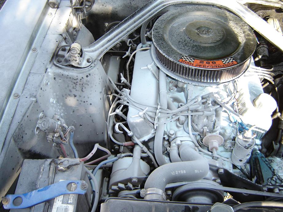

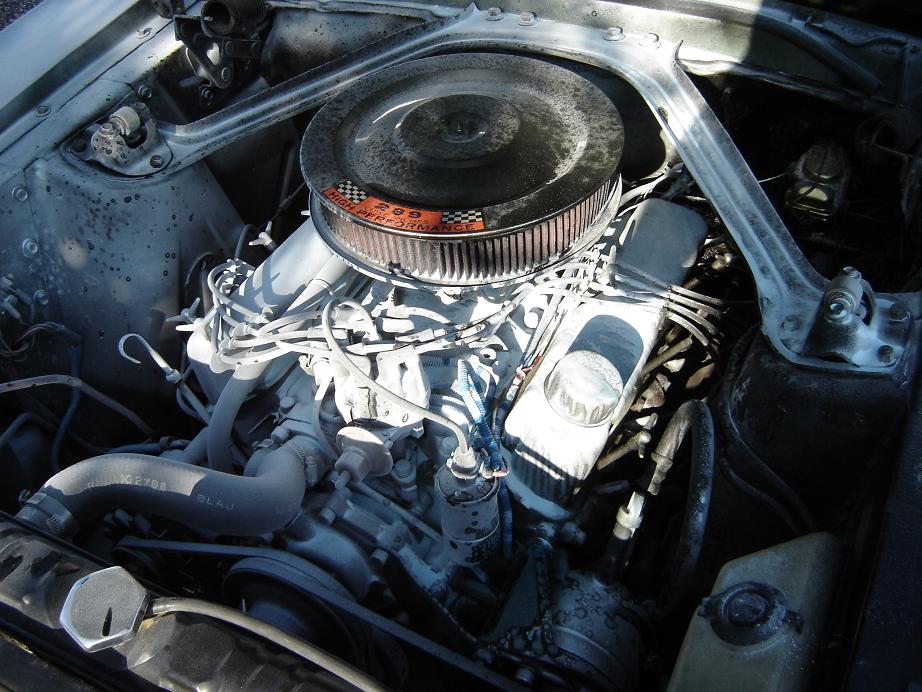

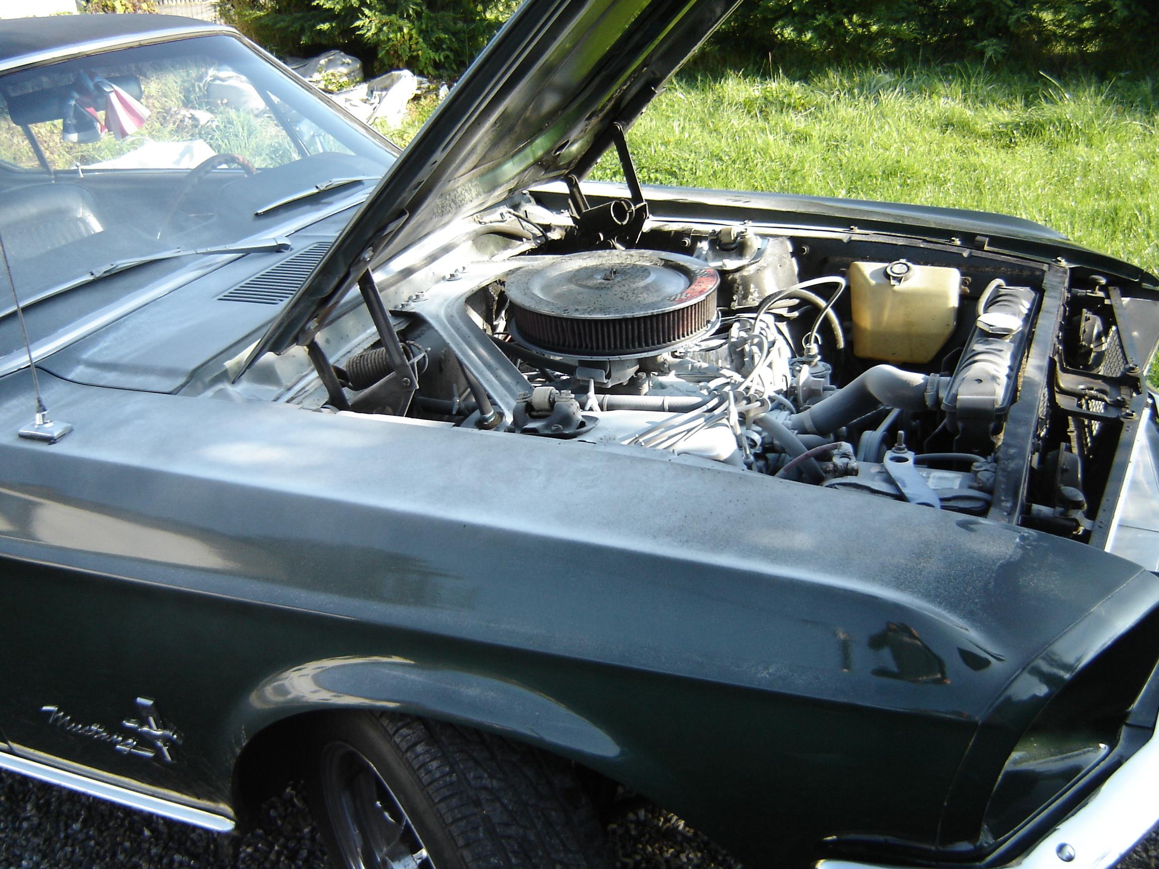

Quand la Poisse vous suit
En effet la Mustang a pris feu hier devant chez moi !!!!!! A première vue c'est l'huile de la direction qui s'est répandue sur le moteur et le tout s'est enflammer , heureusement le voisin était justement là et est directement venu avec son extincteur en voyant le triste spectacle des flammes sous le capot...
Aujourd'hui il faut que je trouve un moyen pour pouvoir la rentrer dans le garage car elle ne démarre plus , en effet elle n'émet plus le moindre , plus la moindre petite lumière ne s'allume , je vais avoir besoin de vos conseils :mellow:
En premier je vais essayer de repérer si des fils n'ont pas fondu car il faut impérativement la rentrer

Posté 08 October 2007 - 07:54 AM
:o Oula c'est pas good ça ! Ben dis donc comme tu le dis c'est vraiment pas de chance :(
Tu es sûr que ça ne vient pas plutot d'un problème électrique ?
Tu es assuré pour le rapatriement chez toi et pour incendie ?
Je sais que c'est facile à dire, mais le positif est que ça aurait pu arriver dans le garage et la maison part avec .... et les enfants etc ... si vous n'avez rien, c'est le principal !
Courage !
Courage !
Bon premier diagnostic ce matin , c'est bien l'huile de la D.A qui a fait fontaine ( je ne sais pas encore d'où) , en tout le capot en est recouvert ainsi que le moteur sous la poudre de l'extincteur (de plus le réservoir est vide ) ce qui explique le fumée bleue juste 2 seconde avant l'embrasement général.
c'est arrivé juste en tournant à fond pour rentrer dans mon allée.
A votre avis il y a un risque à la démarrer pour pouvoir la rentrer à sachant toute cette huile sur ce moteur , moi je dirais non puisque cette fois le moteur est froid , et de toute façon il faudra bien la faire tourner pour savoir d'où cela peut provenir

Posté 08 October 2007 - 08:13 AM
l'huile s'est peut être enflammée sur les collecteurs d'échappements (pièces les plus chaudes)
Vérifie les câbles qui arrivent au relais et ceux au régulateur de tension (près du radiateur coté conducteur)
pas de chance sur ce coups la :(

Purée qu'il fait froid ce matin ...
Bon , j'ai enlevé le plus gros de l'huile sur les principale connexions visibles , bien nettoyer les bornes de la batterie , je la rebranche et là la lumière fut !
Maintenant je vais tenter le démarrage en espérant qu'elle ne reprenne pas feu ce qui me parraît fort peu probable vu que tout est froid
GG je confirme bien que c'est sur le collecteur gauche que tout à démarré.
Je suis soulagé que du coté électrique ça à l'air ok , à confirmé au démarrage .
Ps : j'ai sorti le tuyau d'arrosage cette fois :D

Posté 08 October 2007 - 09:37 AM
Si c'est pas un problème électrique c'est déjà ça... Sans doute trop de pression dans la durite de DA et/ou le collier desseré. Sinon tu dois pouvoir démarrer mais plus trop pouvoir tourner...
Content pour toi que ce soit pas si méchant :)
PS : n'utilise pas d'eau pour un feu d'huile hein ;-) tu vas tout étaler.

Posté 08 October 2007 - 09:52 AM
Et que tu n'as plus d'huile dans la DA :mrgreen:

  • Location:Huy
Posté 08 October 2007 - 10:06 AM
Test de démarrage et RIEN, je crois que la batterie est HS , car la lumièredes phares était très faible , je l'ai donc retirer et je la fais charger , bizarre que la batterie soit HS
Je vais nettoyer tout ce qui touche à la direction afin de voir d'où vient le soucis en attendant que la batterie charge un peu
