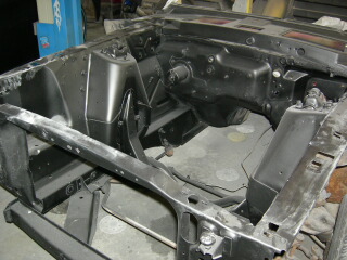

Posté 20 June 2006 - 07:12 PM
2

Posté 20 June 2006 - 08:39 PM
c'est quoi comme peinture le noir du compartiment moteur?
#123 Lancelot
Posté 20 June 2006 - 08:51 PM
Noir mat satiné :arrow:
#124 Lilian
Posté 21 June 2006 - 07:09 AM
gagné
le même que Romuald, du noir satiné pour ferronnerie !!

#127 Alexstanger
Posté 22 June 2006 - 06:59 PM
gagné
appliqué au pistolet?
#128 Lancelot
Posté 22 June 2006 - 07:43 PM
T'as intérêt à le faire au pistolet :!:

Posté 22 June 2006 - 08:17 PM
:oui: je confirme sinon (au pinceau) tu risques une grosse déception :!: :wink:
#130 franckgras
Posté 22 June 2006 - 08:55 PM
Meme à la bombe ça va bien :wink:
#131 Lilian
Posté 22 June 2006 - 09:18 PM
c est fait au pistolet bien entendu; je suis passé tout à l heure chez le carrossier, les intérieursdevraient être peints demain ou samedi, quelques retouches très légères au mastic et peinture prévue en début de semaine prochaine. çà a vraiment des avantages de partir d'une coque bien droite au départ. bien entendu demain, je me munis de mon numérique !!

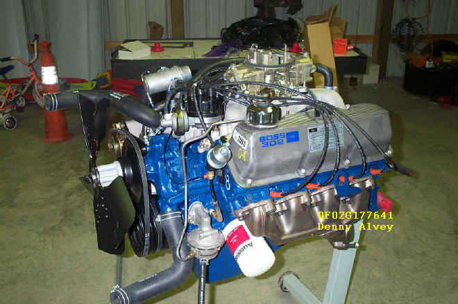

#132 Lilian
Posté 22 June 2006 - 09:25 PM
ce soir je me suis déchiré et j ai fini le moteur, il n'y a plus qu'à le mettre dans la voiture
allez une petite photo pour se faire plaisir :wink: :wink: :wink:

#133 stangcar
stangcar
    Convertible 1966
  • 1339 Messages :
  • Location:Jura/Suisse
Posté 22 June 2006 - 09:39 PM
:bravo: La grande classe ton moulin "MAGNIFIQUE" :bien:
#134 Lilian
Posté 22 June 2006 - 09:57 PM
désolé c est pas le mien !! juste une photo empruntée sur le forum des boss302 afin de copier un peu
#135 stangcar
stangcar
    Convertible 1966
  • 1339 Messages :
Posté 22 June 2006 - 10:48 PM
:lol: Petit farceur :wink: :wink:

Posté 29 June 2006 - 06:35 PM
un peu d'avance quand même, les intéreurs sont peints, nous rapprochons de la peinture finale

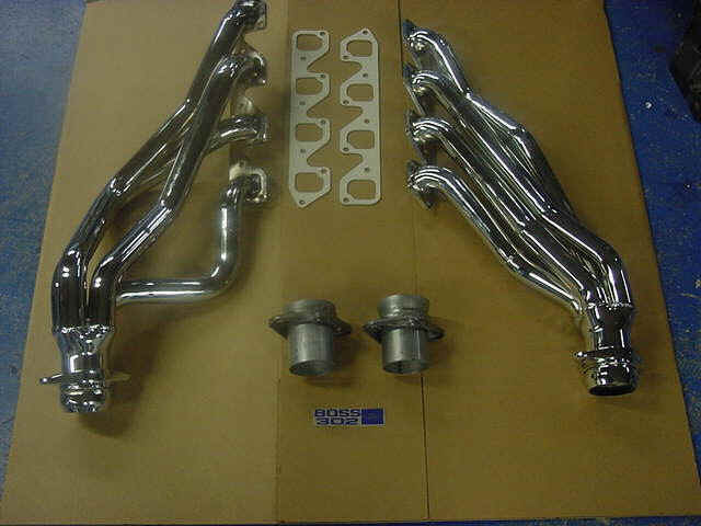

#140 Lilian
Posté 30 June 2006 - 10:08 AM
en attendant j ai commandé les 4 en 1 chez Ford Power train en suivant les recommandations des membres du forum www.boss302.com
ceux ci sont considérés comme les meilleurs sur le marché, il faut aussi préciser que la concurrence est faible car il n'y a que Hooker qui en fait pour les B302; le tarif des headers de FPA ( sur la photo) sont assez élevés ( $795 les headers avec la finition ceramique)
afin de soigner la ligne d'échappement, les collecteurs tubulaires déboucheront sur un X en diametre 2.5'', puis 2 silencieux Spintech en 2.5'' et pipes pour amortiseurs décalés Dr Gas toujours en 2.5''. la voiture devrait être assez bruyante en accélération mais silencieuse ou presque au ralenti.
toutes ces pièces sont centralées par Jean Didier (jd @usparts4you.com)
