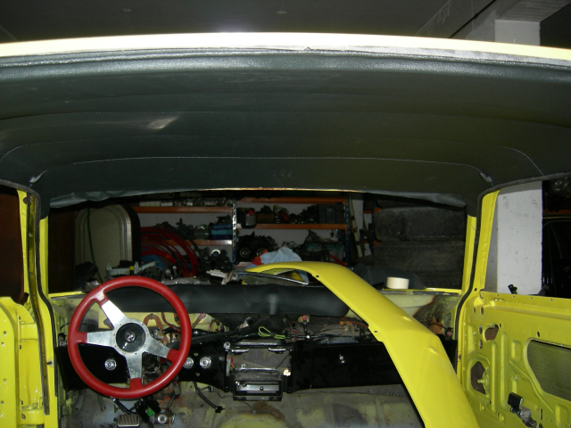

au programme tableau de bord et faisceau électrique, ciel de toit, panneaux de custode, lunette arrière, parbrise vitres latérales, colonne de direction et pédalier
j ai commencé par assembler le pédalier en dehors de la voiture, je l ai fixé au tablier par les 2 vis de chaque coté en attendant la pose du booster de freins.
puis pose du bas du tableau de bord sur lequel j avais au préalable remonté le faisceau électrique mais aussi changé les relais
le tableau de bord a bien sur été repeint et la partie arrière grattée et traité à l'antirouille
remontage de la colonne de direction et branchement des 2 peises la reliant au faisceau principal

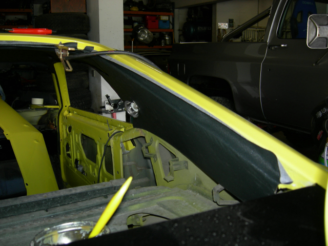

Posté 20 August 2006 - 10:13 PM
merci à Nicolas ( hot rod sellerie à seynod 74) pour son coup de main dans son temps libre et ses précieux conseils.

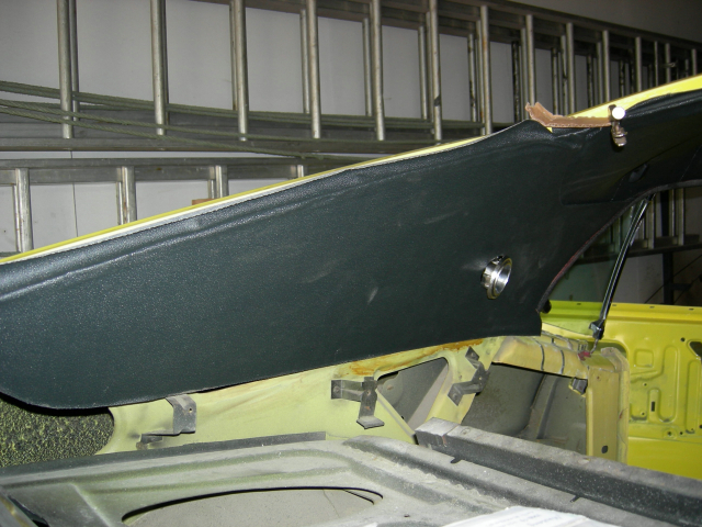

il y a juste un petit pli à l'arrière gauche que je n ai pas pu faire disparaitre mais il se voit plus sur la photo que sur la voiture ( je l ai découvert sur la photo d ailleurs
a noter quer le joint avec les traces de peinture sera nettoyé avant le remontage définitf, il est là pour maintenir la toile tendue le temps de coller et de laisser sècher la colle néoprène ( gel)
#178

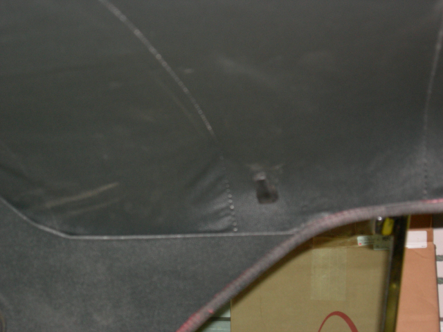

Posté 20 August 2006 - 10:20 PM
un bon coup d'éponge humide enlèvera toutes les traces de poussière
en même temps nous avons replacé les différents crochets sur les cotés du ciel de toit

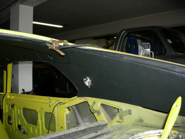

#179
Posté 20 August 2006 - 10:23 PM
d'origine, il est pris en sandwich par le joint de lunette arrière et nous reproduirons ce monatge lors de la pose de la lunette arrière dans la semaine
je couperai en laissant un retour de 5 même

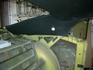

Posté 20 August 2006 - 10:29 PM
pose de la première vitre de custode gauche en attendant l'arrivée du pivot de la vitre droite.
grace à des contacts sur le forum vintage mustang aux Usa, j ai acheté 3 paires de pivot comme çà j'en aurais d'avance ( $60 port compris, çà c est du pas cher !! merci Marcostang69 )
