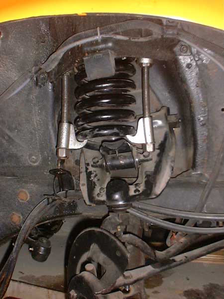

demontage du ressort, triangle etc

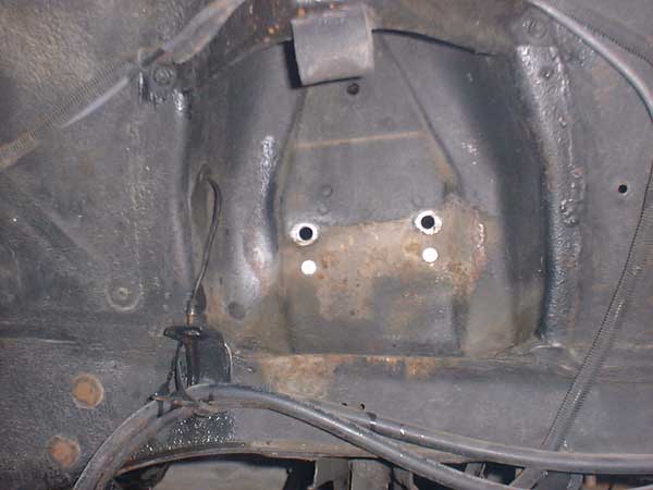

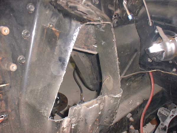

premiere partie terminée, découpe de la colonne et percage des fixations de triangle.
un ti café et on y retourne :P

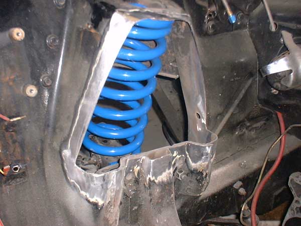

fini pour aujourd'hui :)
pret a souder, mais me manque la tole, pas assez épaisse :(
mise en place du ressort, cette fois essai avec un 600lbs, plus souple.

Posté 18 February 2006 - 07:08 PM
C'est quoi cette modif?
les petits travaux d'hiver comme dirait problème :mrgreen:
l'abaissement des triangles n'était pas indispensable, mais permet de couper plus bas. Sinon, c'est pas un mal, et permet de donner du négatif pour une meilleure tenue de route.
Le reste, c'est pour avoir plus de place ;)
c'est pas important pour la rigidification de l'ensemble?
#212 F4tB10cK
F4tB10cK
    Décapsuleur
  • 4559 Messages :
  • Location:Ardennes
Posté 19 February 2006 - 11:46 AM
si, bien sur ;)
mais ça va pas rester comme ça, il me faut de la tole de 45 ou 50, la découper a la forme, et ressouder le tout.
J'ai aussi le probleme de la barre transversale, qui vient sous le carter, pour rigidifier les deux longerons, et bien sur, à cause des échappements croisés, ça passe pas :(
Je vais déja fabriquer une sorte de barre monte carlo, réglable et montée sur rotules, ça rigidifiera un peu, en plus de l'export brace d'origine, et pour le bas, on verra apres...
Le moteur ne devrait pas depasser les 250kg, et comme la batterie est dans le coffre, pas de DA etc, ça devrait etre aussi leger qu'un 289 d'origine :P

Posté 19 February 2006 - 02:22 PM
Je sais bien romuald, ça semble énorme, mais si tu regardes de plus pres, les colonnes sont faites avec de la tole de 2+, et sont doublées avec le renfort du support moteur, + l'autre renfort en 4 ou 5, soudé sur les caisses de BB.
Ici la modif n'est pas benine, et les tourelles sont un point faible sur la caisse, j'en ai souvent vu fendues..... surtout avec des trains AV rigides.
Donc, comme j'ai plutot tendance a surdimensionner les choses (toujours peur que ça soit pas assez solide :( ), du 4.5 ne sera pas de trop ;)
Merci de ton offre, je vais regarder de mon coté si j'en trouve pas, il en faut pas une grande surface :P
