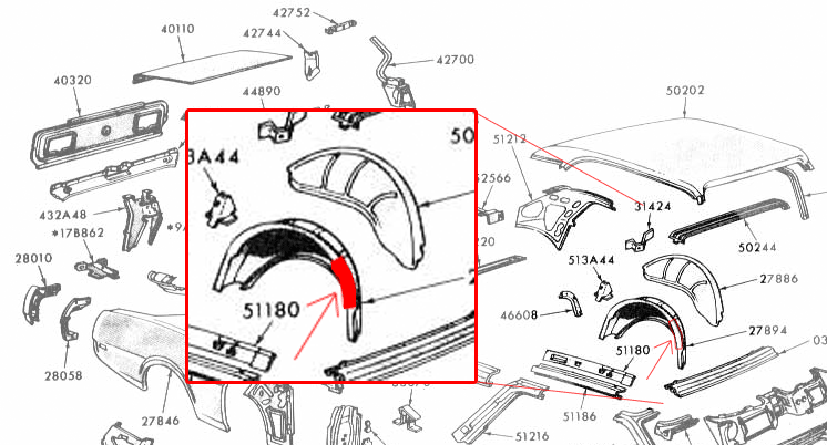

La pose des suspenssions arrière a, enfin, pris fin. Par la meme occasion c'est le moment d'essayer les jantes.
Les 17'' et les 255/40/17 passent sans trop soucis. Il me faut juste un poil rectifier la levre intérieure. Quelques cm de tôle a redresser. Je n'ai meme pas eu besion de placer les entretoises livrées avec le kit. Ce qui me permet de conserver mes goujons d'origine.

Lancelot : Oui, les lames descendent l'auto de 1 pouce, mais sur les photos, elles viennent d'etre posées (les lames) .. Il faut laisser un peu de temps pour qu'elles se mettent en place. Mais en "vrai" on vois deja qu'elle est plus basse, ca ne se vois pas tellement sur les photos, c'est vrai.
nehemie511 : A l'arrière, non. Sur la DOC fournie, ils précisent que le "spacer" n'est la que pour aligner les roues arrieres avec les avants. Mais que les jantes peuvent se placer sans. Comme de toute facon, il y a 30mm de diff. de largeur de pneu, la diff d'alignement sera imperceptible.
J'ai donc choisi de ne pas les mettre car si non, cela m'obligerai a changer les goujons a l'arriere et ce faisant m'emmerde pour replacer les anciennes jantes en tôle. Obligatoire pour repasser le controle technique.
2 modifications ont étés faites sur l'auto afin que les jantes ne touches pas. a savoir :
La levre intérieure de l'aile, la ou la tole de caisse est soudée avec l'aile, levre derriere (coté conducteur) passe le tuyaux a essence. a été applatie. Cad recoubée vers l'intérieur sur une 10aine de cm. En fait ca passe sans ca, mais c'est vraiment juste. J'ai joué la sécurité.
La butée de pont (butée de caoutchou) est placée sur une "pate" métalique qui dépasse vers l'extérieur de la voiture (et donc dans la jante) a été réduite d'un petit cm. La non plus ca touchait pas, mais en cas de déplacepment horizontal du pont, cela aurait été dangereux (déchirement du pneu). Or il y a de la marge (1,5cm) a cet endroit. Je l'ai réduit a un peu moins d'un cm.
Rem: J'ai des photos de ces modifs, mais ca donne pas grand chose visuellement.
