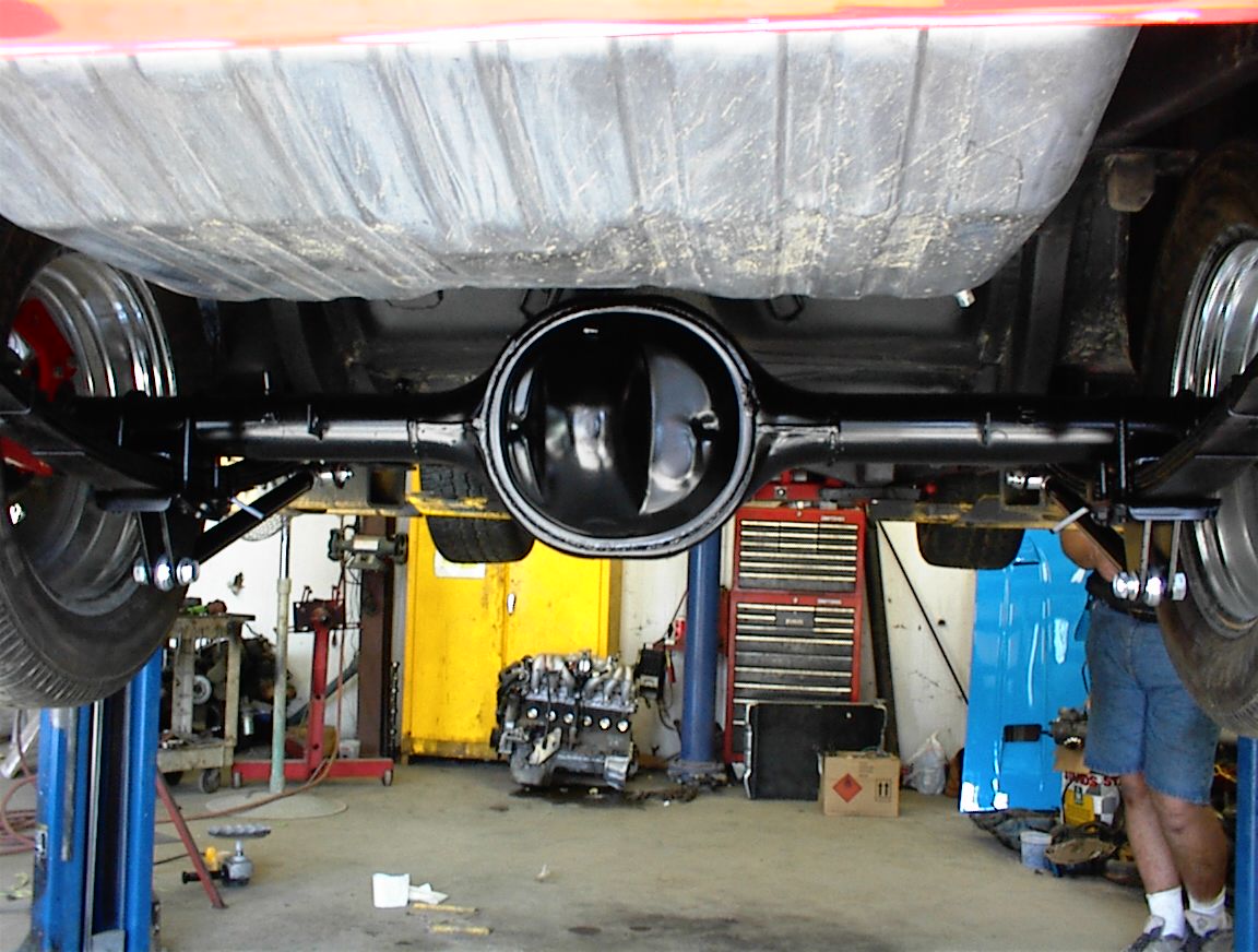

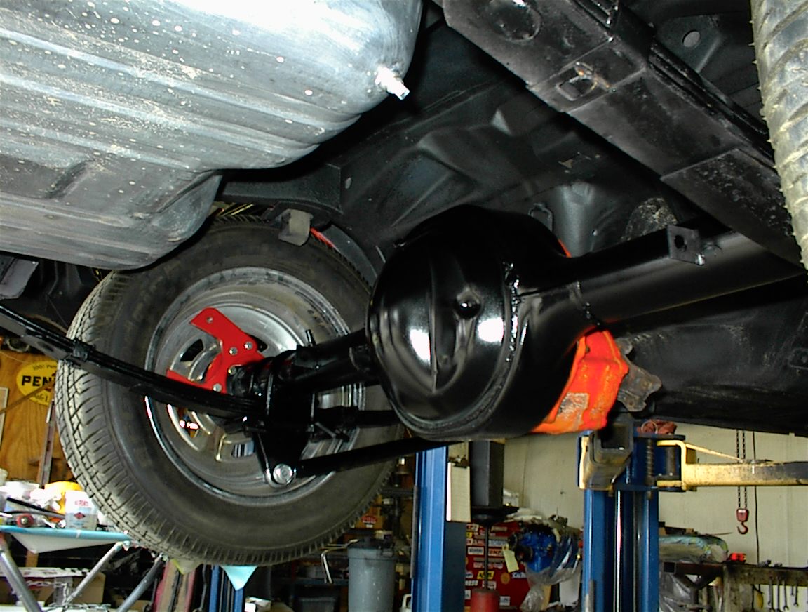

Voici le résultat des discussions avec Allan (Vous apprendrez bientot qui il est) :

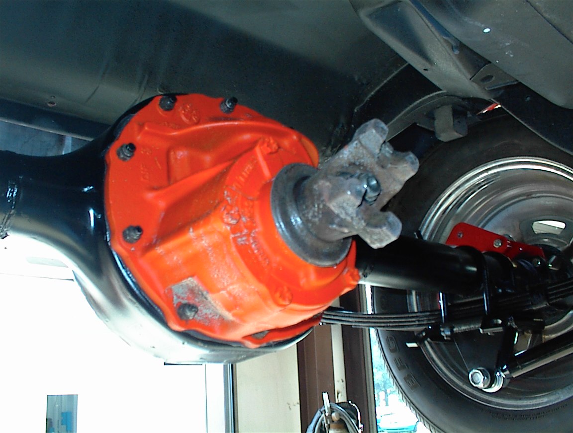

. pont 9" reconditionne avec diff Detroit Soft Locker neuf.
. gears 3.55:1 et arbres 31 splines. Je pourrais rester en 28 splines mais
au cas ou plus tard je voudrais utiliser des pneus haute adhérence (genre
slicks) autant passer en 31". Le tout neuf. Pour votre info, le surcoût pour passer en 31 splines est de l'ordre de 400$.
. le Pont, refait avec joints, roulements neufs.
. freins Rod & Customs - kit RC-131, qui passera dans mes roues de 15" en tôle et évidement dans les 17" Mach1. Les freins seront directement assemblés sur le pont. Pas de problèmes avec les lames de ressort Eaton et amortisseurs KYB, tout s'adaptera sans problème.
. kit pour nouveau frein a main (piston supp.)
. proportioning valve ajustable

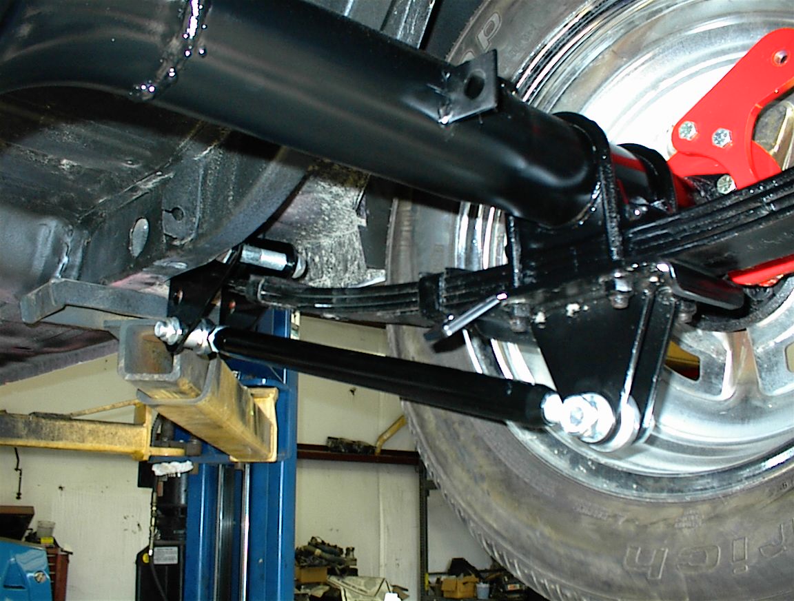

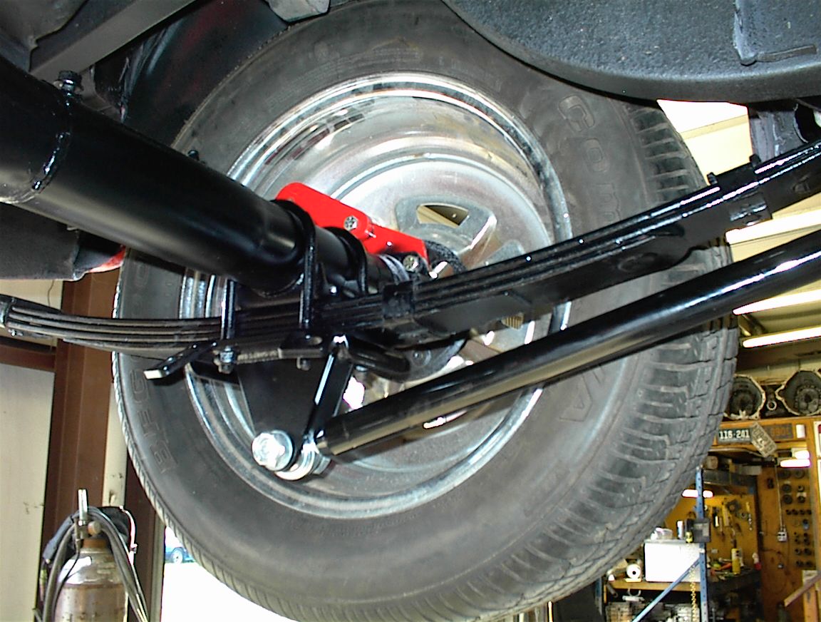

. Allan recommande des Traction bars pour bien maintenir ton pont. IL propose les CAL-TRACS (voir photos).
. durites de frein rigides sur pont faites main par Allan (neuves)
. durites souples neuves, et prévoir une remise a neuf de la ligne principale.
. arbre de transmission alu: le problème c'est qu'il me faudra mesurer la
longueur une fois que que j'aurais pose le pont 9" pour en vérifier la longueur. C'est embetant car ça m'immobilisera la voiture le temps qu'on me l'envoie. (2-3 semaines au plus).
Pour l'avant, il (allan) recommande que je garde les disques actuels. J'ai des doutes sur mes roulements, je vais les ajouter à ma commande.
Je prendrai le line lock chez Summit.
Pour une variante Freins Baer, Allan n'avait pas les prix mais il faut compter de l'ordre de 2500-3000 $ pour les 4 (2 kits) + les Baer ne passeront pas dans les 15" sauf s'ils en font des plus petits qu'ils ne connait pas. Comme vous voyez, pas de Will wood, il (et d'autres personnes qu'il connaît) a eu beaucoup de problèmes avec eux. D'après Allan, ça ne vaut pas la dépense de passer en Baer, j'améliorerais mes distances de freinage de l'ordre de 20% et aurais moins de fading si je faisais de la compétition, mais pour un usage Street, la dépense ne lui parait pas justifiée.
