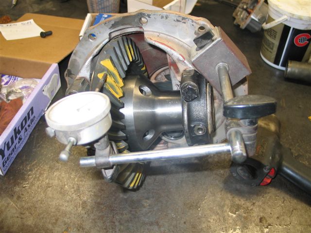

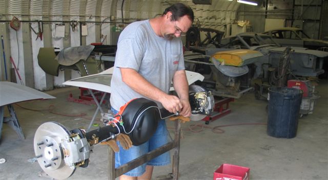

Posté 14 October 2005 - 06:59 PM
En cours de livraison ... Pour rappel, les distraits :
. pont 9" reconditionne avec diff Detroit Soft Locker neuf.
. gears 3.55:1 et arbres 31 splines.
. le Pont, refait avec joints, roulements neufs.
. freins Rod & Customs - kit RC-131
. kit pour nouveau frein a main (piston supp.)
. proportioning valve ajustable
. Traction bars CAL-TRACS.
. durites de frein rigides sur pont faites main par Allan (neuves)
. durites souples neuves, et prévoir une remise a neuf de la ligne principale.
. Line lock chez Summit.
Ensuite viendra :
. arbre de transmission alu: le problème c'est qu'il me faudra mesurer la
longueur une fois que que j'aurais pose le pont 9" pour en vérifier la longueur. C'est embetant car ça m'immobilisera la voiture le temps qu'on me l'envoie. (2-3 semaines au plus).

#416 yellowstang
yellowstang
  • 1048 Messages :
Posté 14 October 2005 - 10:04 PM
ca c'est du tres tres tres beau travail!!! 8)
#417 kekemosquitos
kekemosquitos
  • 283 Messages :
  • Mustang:fastback 1967
Posté 14 October 2005 - 11:17 PM
exact du tres beau travail
c est encore plus beau vu en direct pour le reglage du pont au comparateur , et oui j ai eu cette chance :D et probablement je vais revoir ça tres prochainement avec mon autobloc en 3.55 :wink:

#419 Exxodus
Posté 15 October 2005 - 08:23 AM
OUI, c'est allan de Mustang Central (voir pub dans Mustang Monthly de temps en temps), c'est aussi un tres bon ami de Jean Didier ( jd@usparts4you.com ) et donc c'est assez pratique pour l'importation de ce genre de truc. En gors c'est du sur mesure garanti par allan qui n'est pas n'importe qui dans le monde du drag d'Atlanta. C'est aussi JD et ALLAN avec qui je prépare mon projet de 351 pour l'an prochain.
