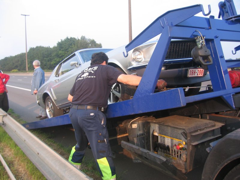

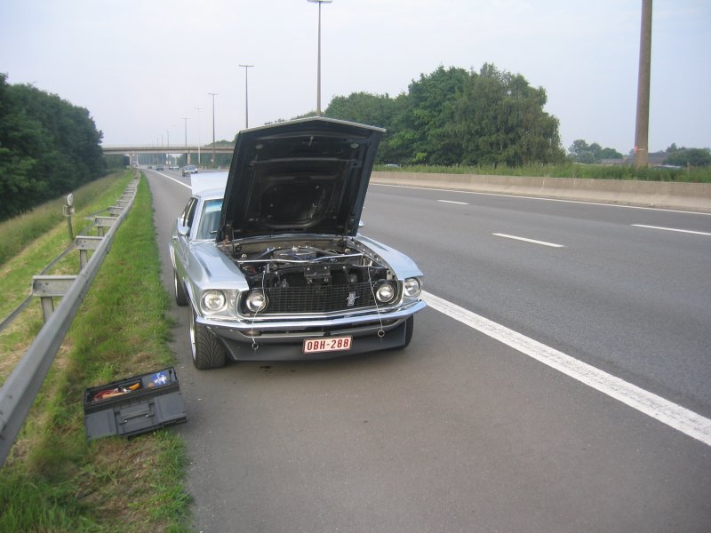

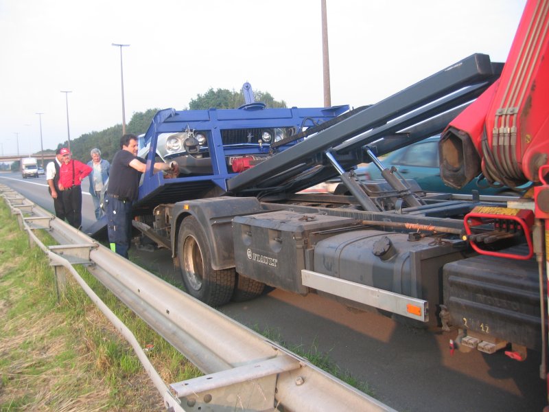

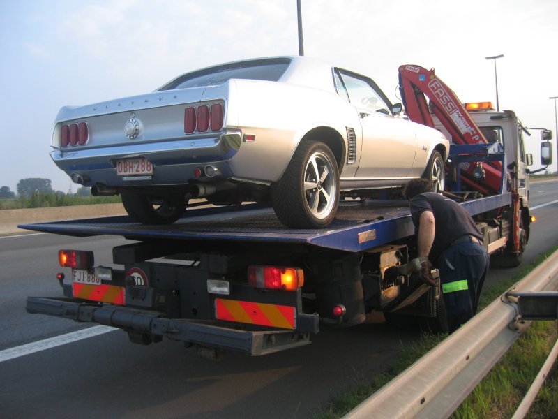

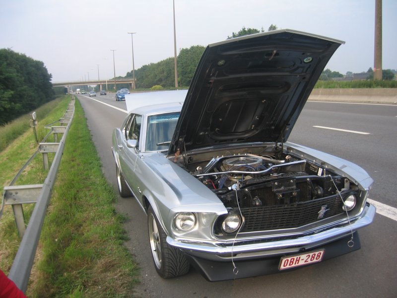

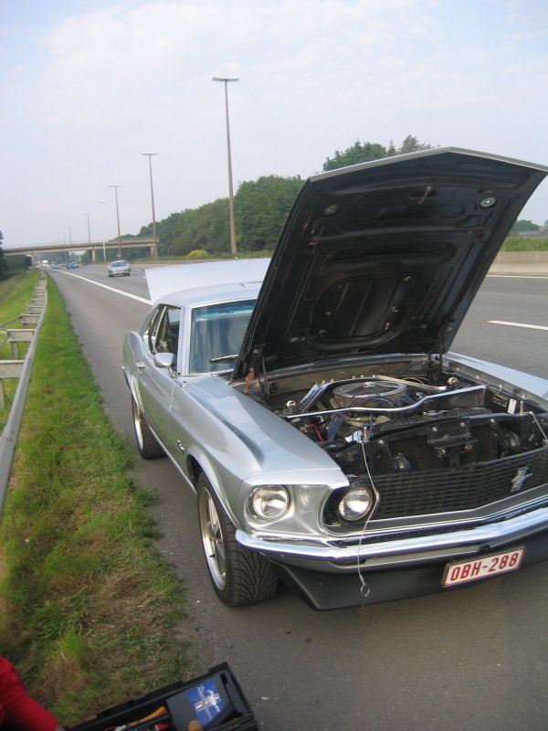

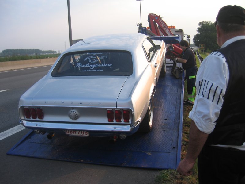

#844 Exxodus
Posté 04 June 2007 - 10:21 AM
3 jours .. 2 pannes ....
"Mustang 69 Coupe à VEndre" - Faire offre par MP. Merci.

Posté 04 June 2007 - 10:36 AM
Mer... alors, c'est la première fois en photo sur une dépanneuse
il a pu te la ramener jusque chez toi ?

#853 Exxodus
Posté 05 June 2007 - 08:49 AM
Bon, quelques explications.
Sur l'autoroute, sur le retour, l'auto se coupe. Les comodos restent ok, mais plus de moteur. Un coups de clefs, rien. Je me range sur le coté, vite fait.
Sur le coté de la route, batterie OK, il y a de l'essence, la pompe fonctionne. Je penche immédiatement pour un plme d'allumage. Je prends le fil de la bobine, pas d'étincelles au coup de clef. Je ponte la bobine directement de la batterie a la borne +, pas d"étincelle. Je pense que la bobine est morte .... J'apelle l'assurance, un plateau arriveet direct a la maison !!
Nickel si il te ramène jusque à la maison , je pensais qu'il remorqait jusqu' au premier garage moi .

Posté 09 June 2007 - 12:00 PM
1) Bobine remplacée par une "ancienne", Vraoummmm ... elle route a nouveau. (Nouvelle bobine commandée mercredi, elle arrive ce mardi).
2) Extracteur pour la tige filletée cassée recu, bout de métal enlevé et nouvelle tige installée.
