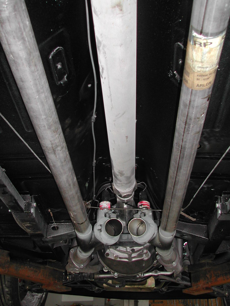

Les sorties.
Des photos des tubes .. plus tard, j'ai pas eu le temps. Je dirias aussi qu'est ce qu'il en est de la garde au sol, j'ai pas du perdre grand chose mais bon les cut outs .. prennent de la place.
Url du monteur http://www.toninox.be/
Prix 700 euros

Tu ne les as pas fait poser comme moi?
#984 Exxodus
Posté 16 April 2008 - 07:40 PM
Non, car j'ai toujours conservé un H pipe qui semble avoir disparu de ta configuration et j ai aussi un safety loop qui prends de la place .. Oui, j'ai du monde la dessous ! ;) Je voulais aussi une config démontable (pour passer le controle technique un jour avec un H pipe sans les cut outs).
Autre question, pourquoi avoir mis du zinc sur les tubes ? L'inox ne rouille pas .. t es en acier ?

Plus de H, un bon gros tube de 60mm et le zinc est là pour protéger les soudures.

Moi aussi je suis en 60mm inox et le H en 40mm, au niveau de la sortie de boite, juste avant le 'safety loop' et ensuite les Y pour les cutouts tournés vers l'extérieur.

Quand j'ouvre les miens en roulant, les sièges vibrent :)

J ai recuperé l'auto ce matin meme et le cablage est pas encore terminé .. les cables passent par les fenetres ouvertes ;) Donc pas encore pu rouler avec mais franchement, mis a part dans quelques tunnels choisis ce sera plutot pour les arrets aux feux rouges et les entrées en meeting .. voir pendant les burns ...
Si non, je suis a court d'insonorisant .. faut que je trouve un autre fournisseur. Les carolos, une idée ?

700€ pour la double ligne inox ? ça me parait raisonable comme prix

Il est en qu'elle epaisseur le tube?,a ce prix la tu as pas les pots?.

Même question que je me suis posé. Parceque, si les flowmasters sont compris, c'est vraiment intéressant. :)

Non, j 'ai apporté les flowmaster moi meme au monteur. Deux jours de boulot, je n'ai pas encore pu détailler entierement les soudure et la qualité du travail global. Ce WE je mettraia sur chandelles.

700 euro les pots, faut changer de fournisseur :mrgreen:

Ben justement .. c est encore raisonable, l'inox est hors de prix depuis des mois. Et l'époque des monteur inox a chaque coin de rue bien révolue (ils ont fait faillite).

Mais pourquoi vous ne prolongez pas vos cuts out?
Jusqu'au bords de la caisse, sur les cotés ou derrière, çà serait plus supportable niveau son, et ca eviterait de cracher des gaz d"échappement sous l'habitacle.

perdso, je vais mettre des tubes de 20cm environ mais pas plus . J'aime pas trops le look echap. latéraux
