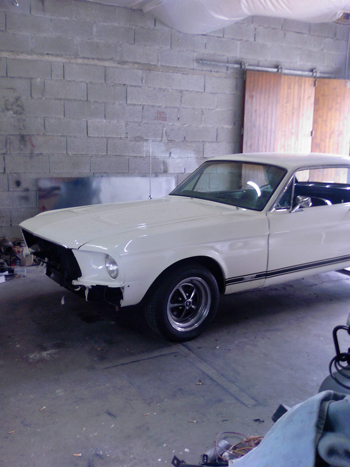

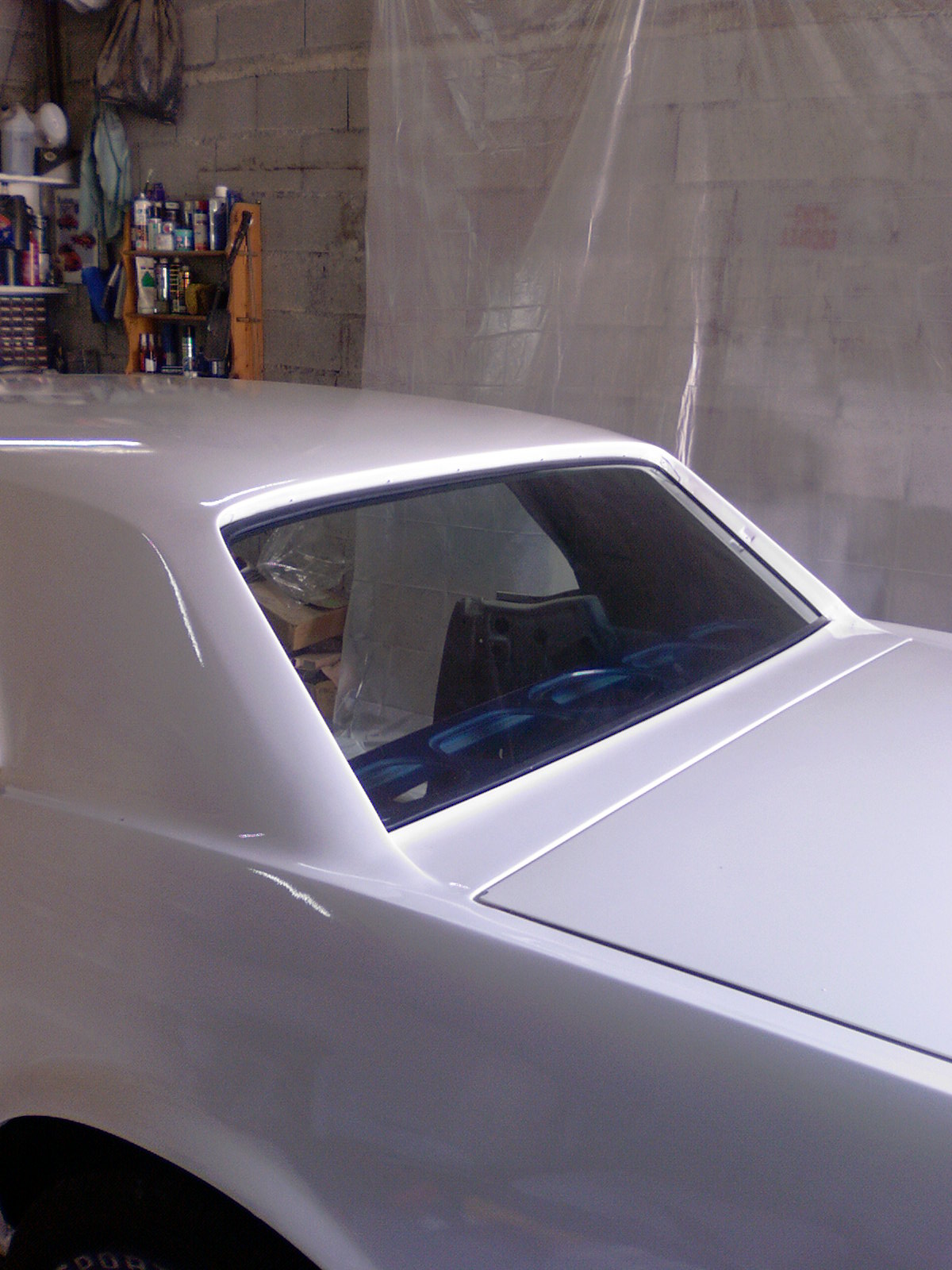

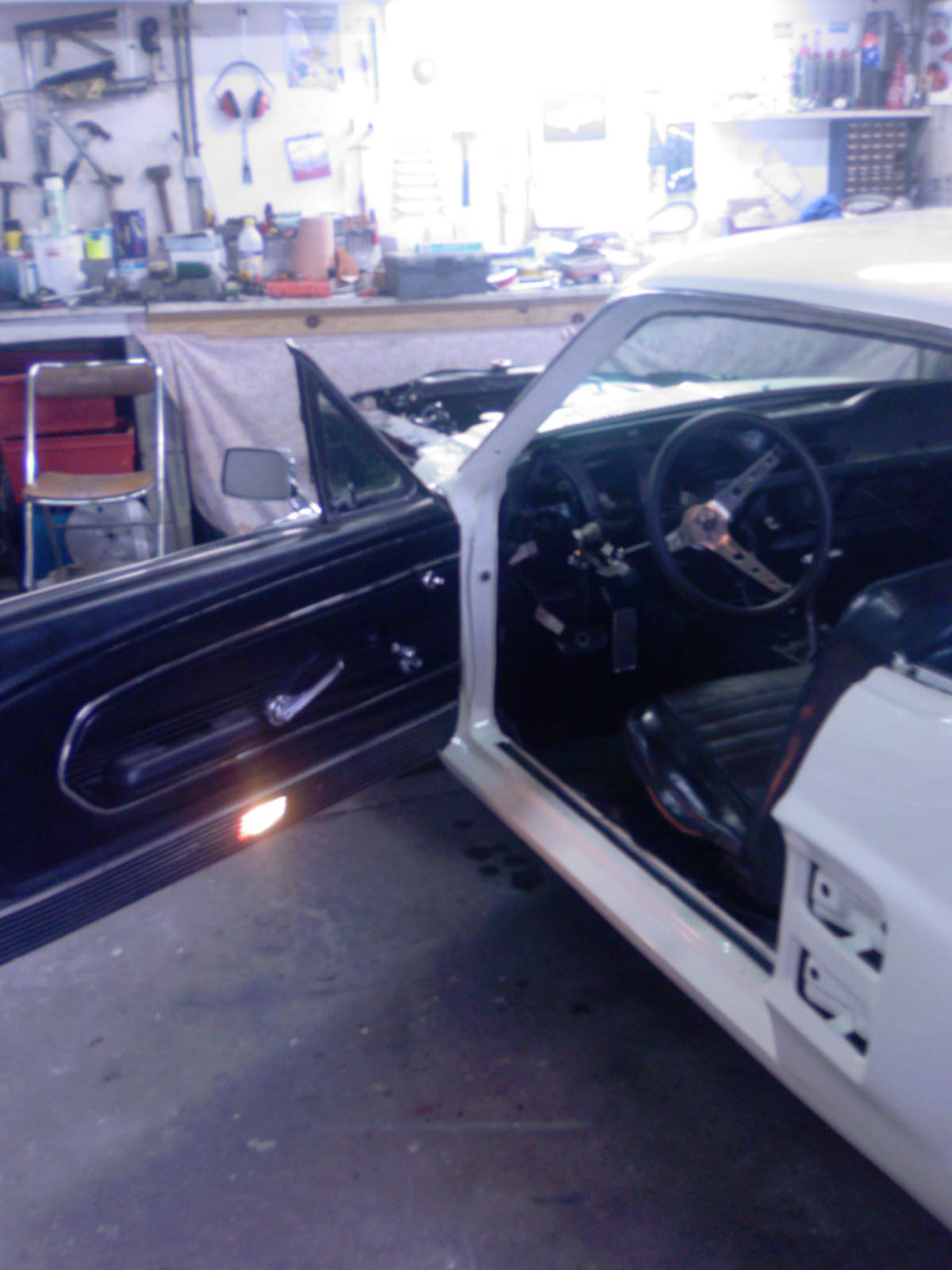

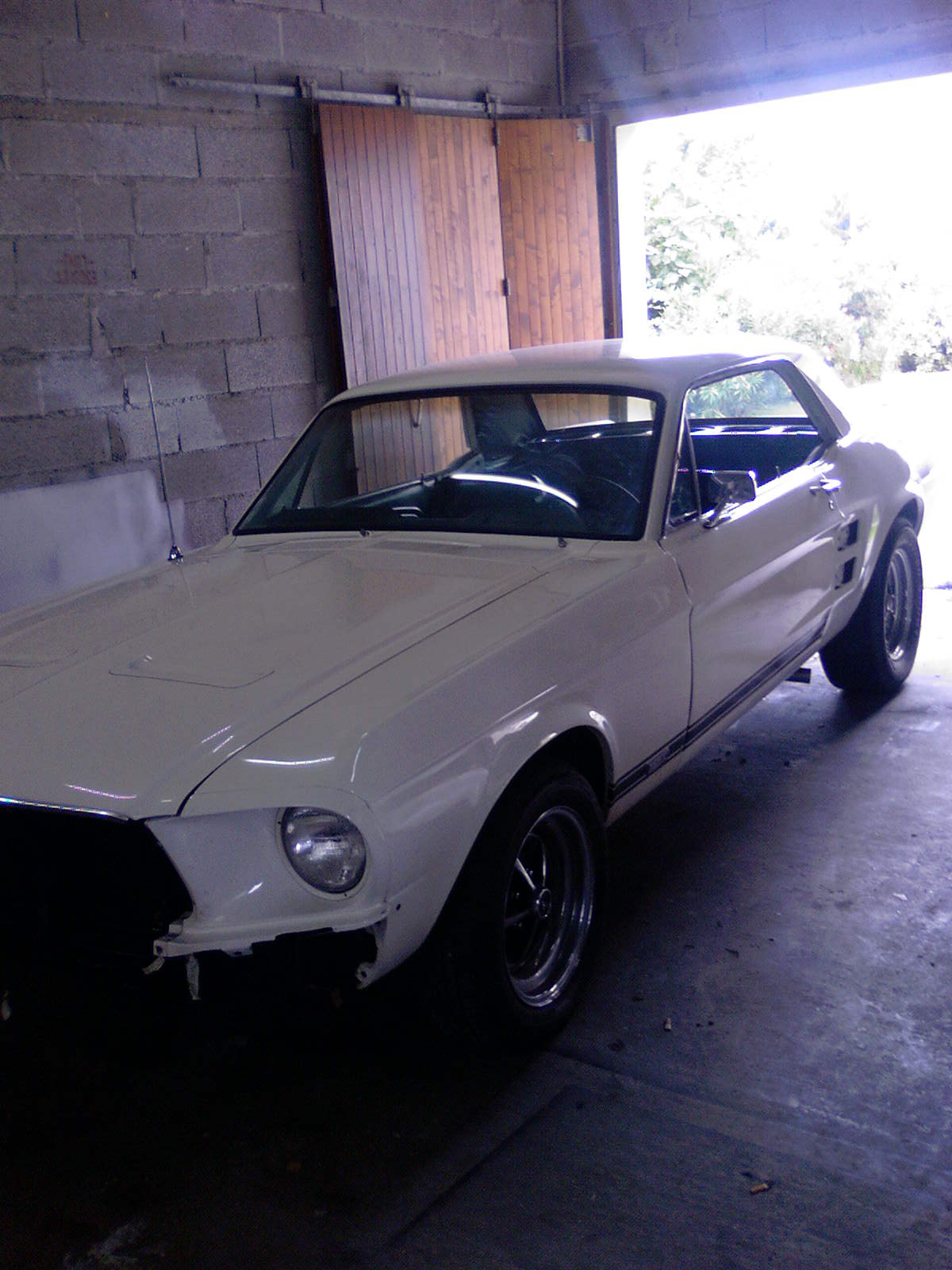

ça y est!!!! j'ai été faire un tour avec!!!! :) :lmaosmiley: :lmaosmiley: :lmaosmiley: :guitar: :guitar:

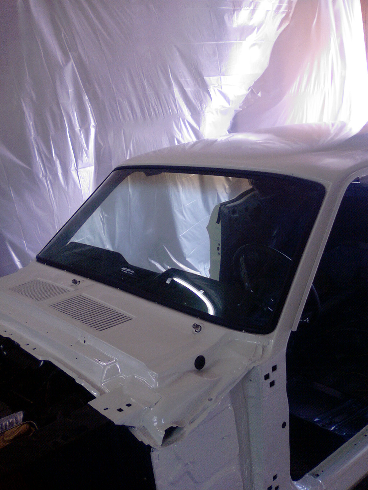

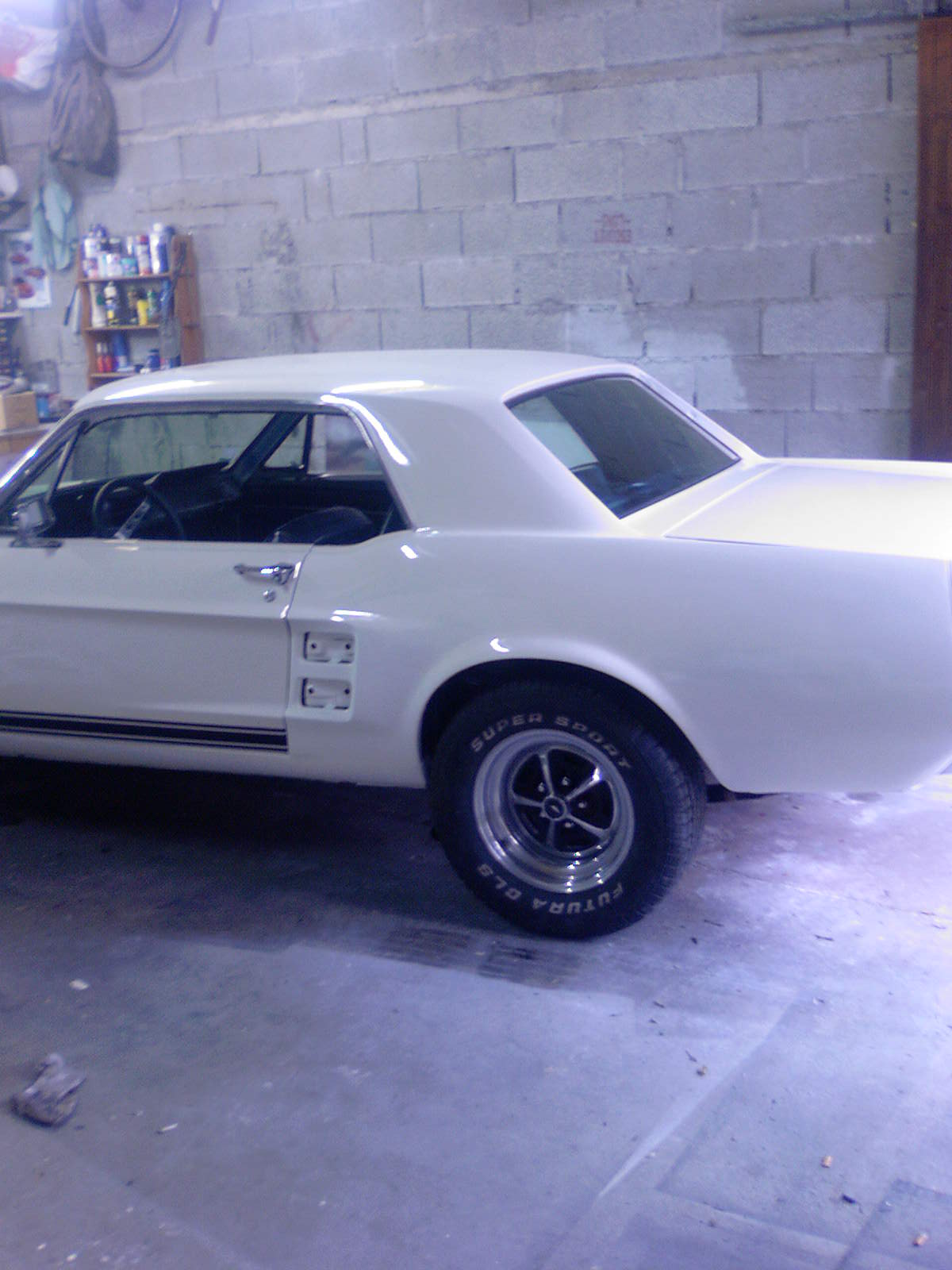

Depuis la dernière fois, j'ai remonté le parebrise, la lunette arrière, le ciel de toit (quel m* ce truc!!impossible à mettre comme y faut....), ensuite remontage des portières, je vous dit pas comment j'ai galéré pour les ajuster....
Et puis vous pourrez voir qu'il y a une bonne différence entre la nouvelle peinture (caisse) et l'ancienne peinture (portières), me reste plus qu'à économiser pour la mettre chez un carrossier... <_<
Puis vite fait la moquette et les sièges avant, ça suffisait pour faire un tour :mrgreen:
Je vous dis pas la gueule des nouveaux voisins quand je suis passé sans ailes avant ni capot moteur, dans un boucan énorme!!!! (sûr que je vais me faire arrêter avec le bordel que je fous!!! :D )
J'ai déjà remonté le capot (pas de photos encore), me reste que les ailes et la face avant, faut que je me speed pour ce WE, si je veux aller au rencard avec!!!!
Quelques photos

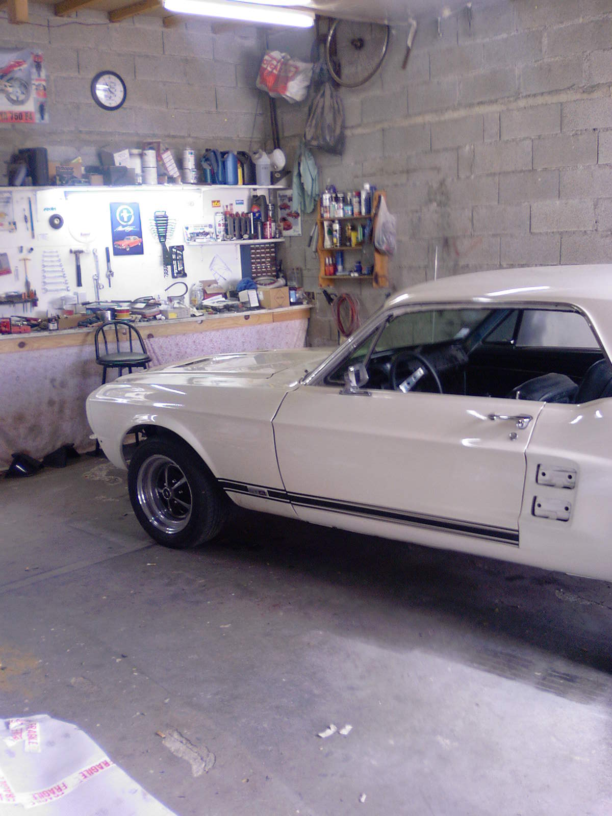

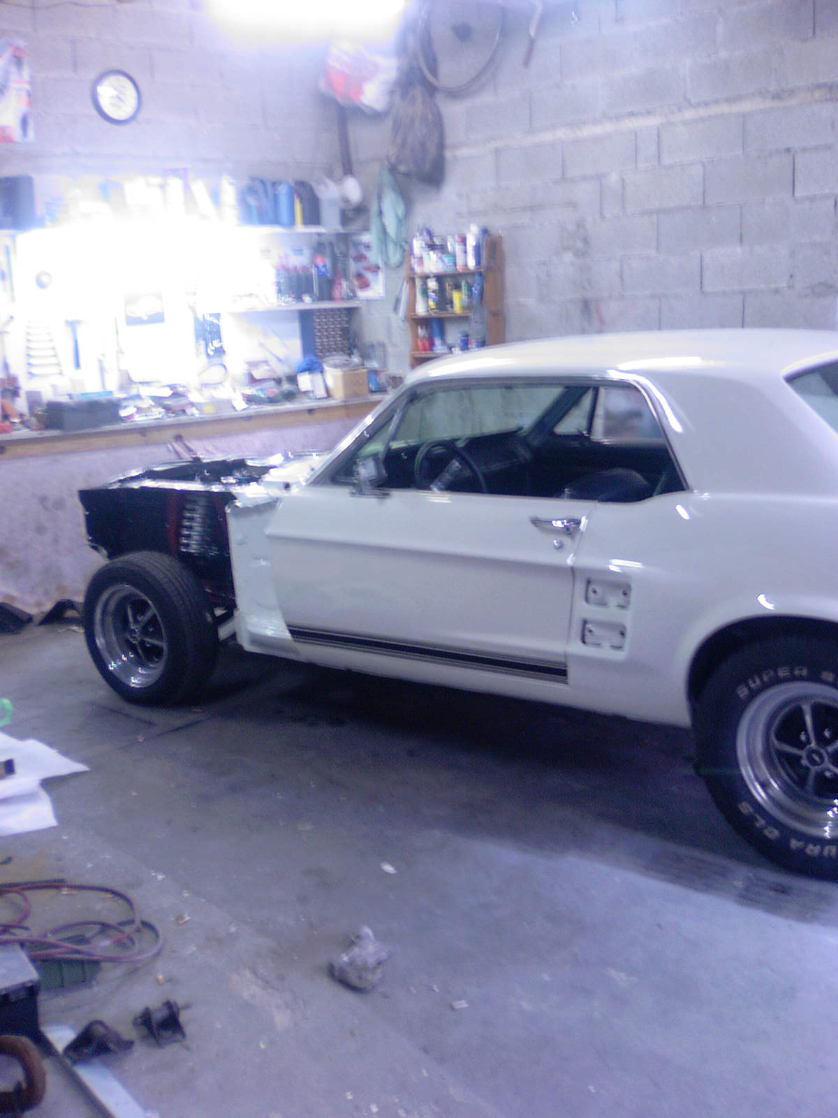

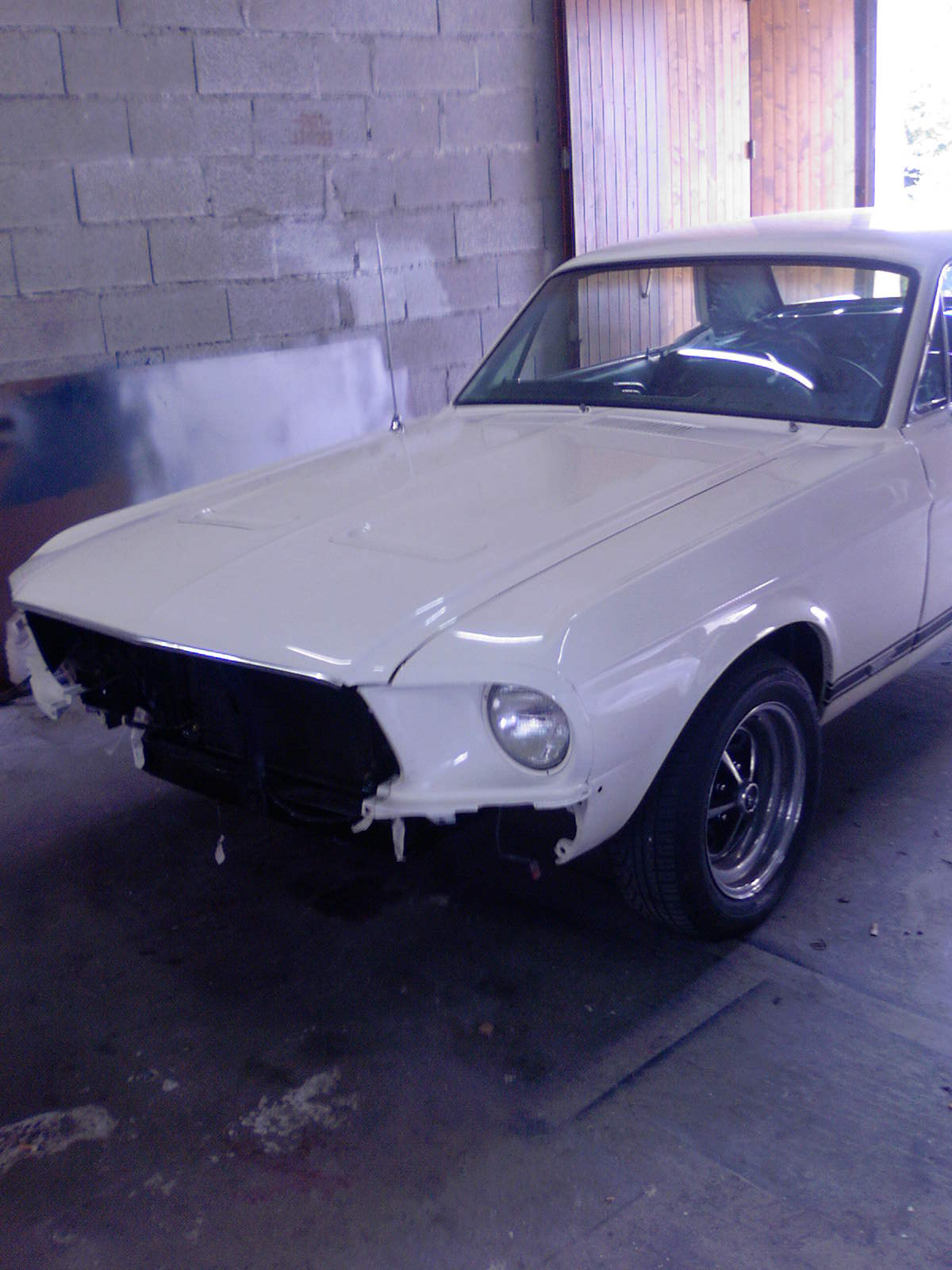

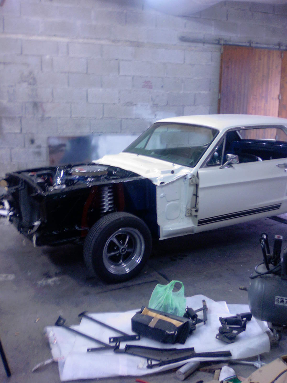

Remonté les ailes ce matin, pas facile à ajuster avec les portières, faudrait que j'avance la portière conducteur de 2mm environ mais bon, ça passe comme ça, on verra plutard!!(voir définition :lol: http://www.definista...mp;start_col=7)
A demain pour d'autres photos....

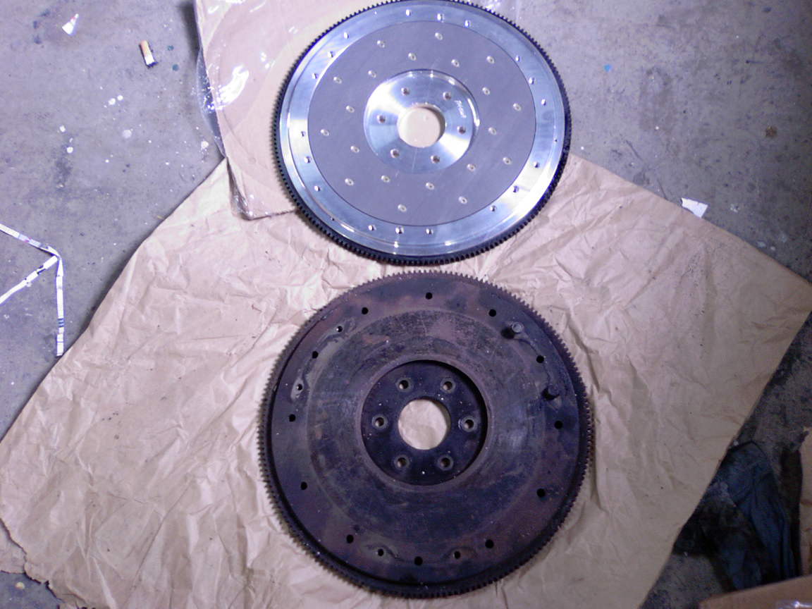

Bon pour faire remonter le topic, voici quelques photos des pièces que j'ai fait rentrer :)
Pour l'instant j'ai fait les commandes autres que Summit.

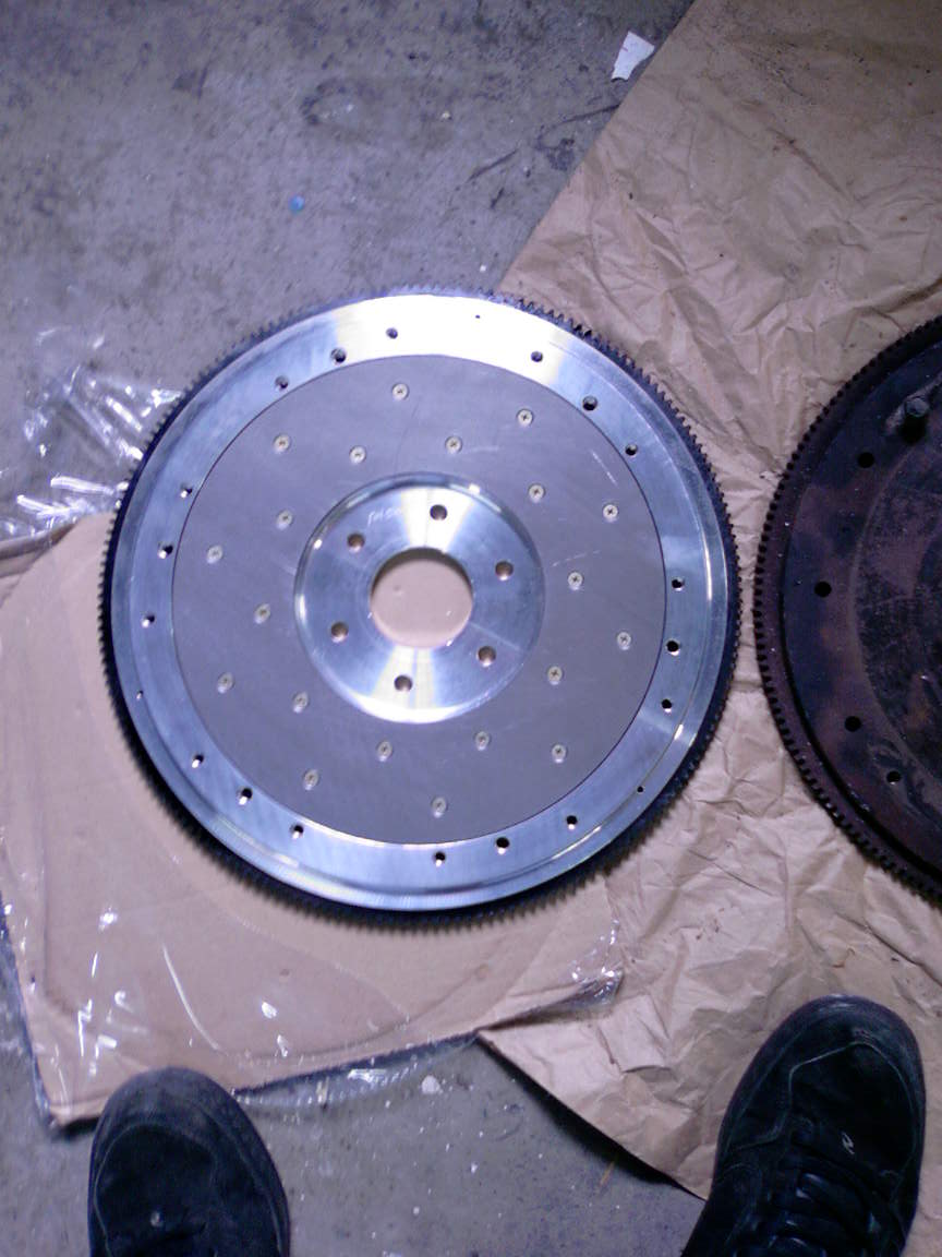

Je vais bientôt passer en méca, donc j'ai pris un nouveau "flywheel" en alu de marque Fidanza chez "atlanticspeedperformance" sur ebaymotors, trés sympa, Il fait 7 kilos comparé au 13 kilos de celui d'origine qui était déjà léger :rolleyes:

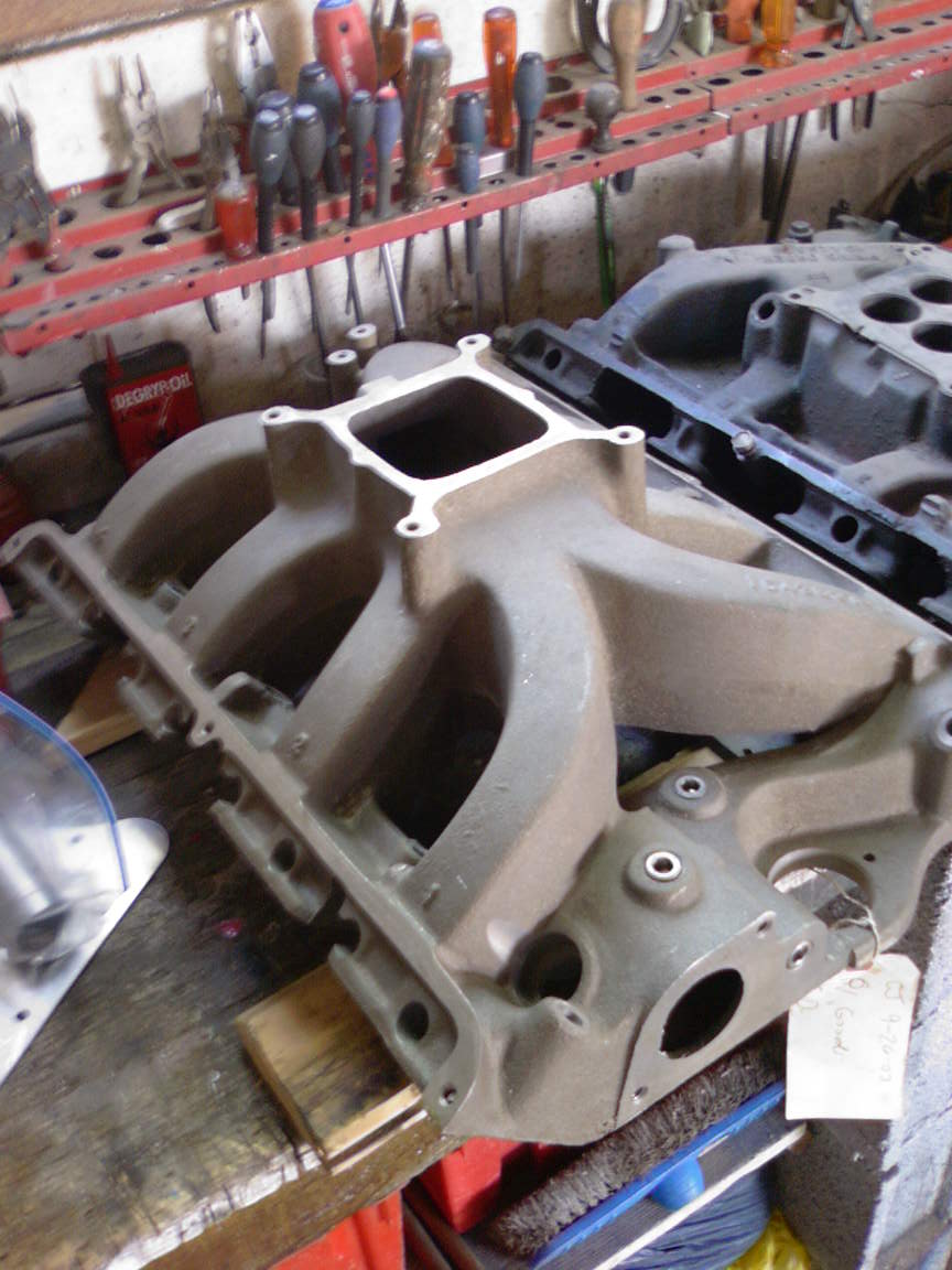

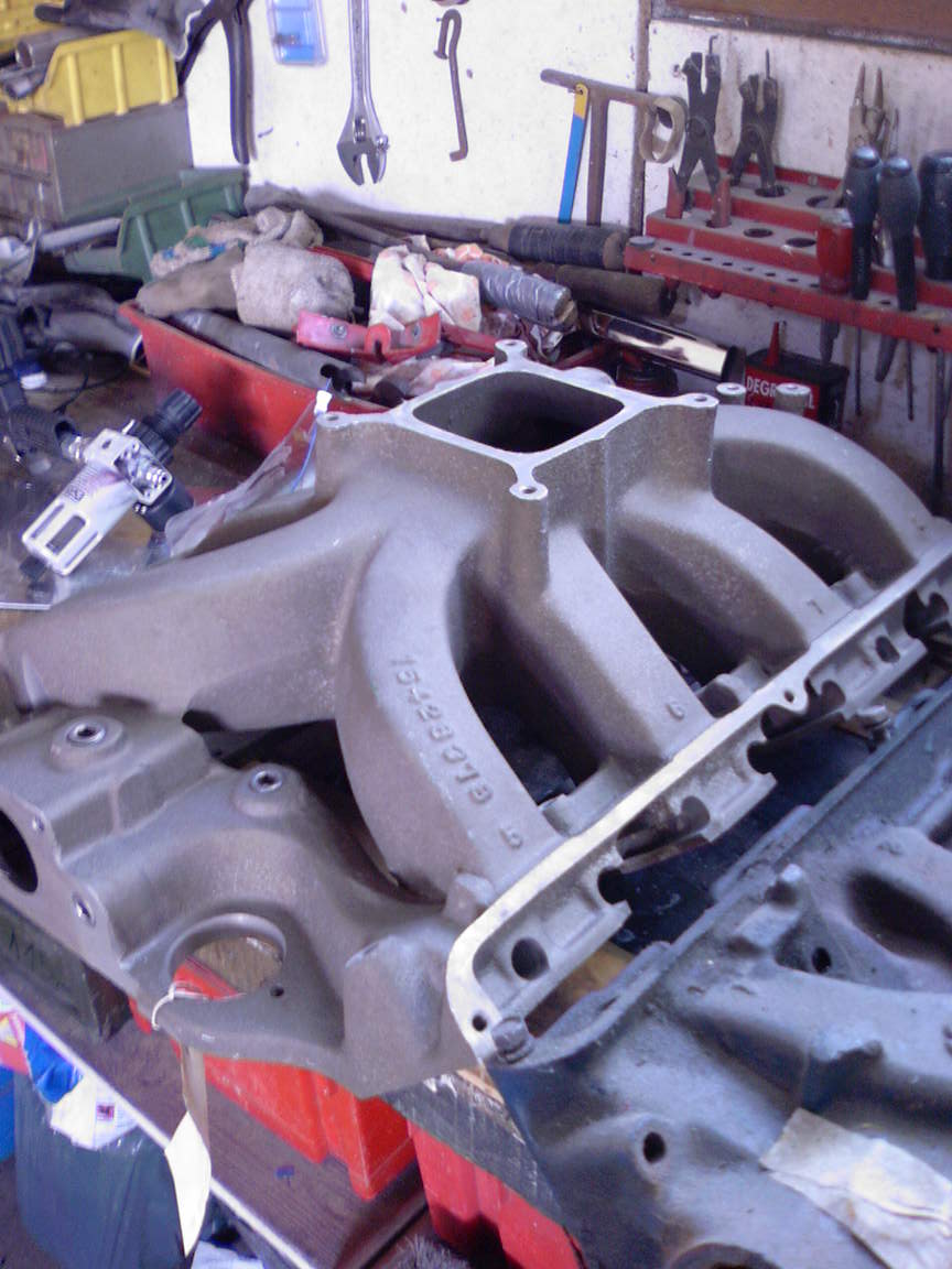

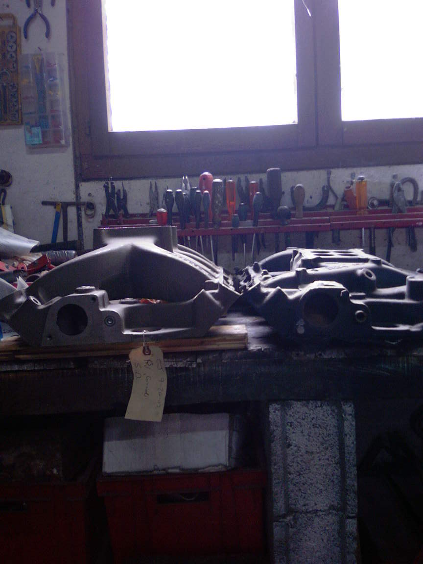

Ensuite, il fallait une pipe d'admi en concordance avec la petite prépa que je réserve à mes culasses LowRiser.
En fouillant chez les petits préparateurs, les pièces de chez "DOVEPERFORMANCE" m'ont paru trés biens et les feedback sur les forums ricains sont bons donc j'ai choisi une culasse singleplane 1*4V. Ce modèle arrive en tête sur les comparos que j'ai vu par rapport aux autres fabricants :)
Le problème avec ce modèle c'est qu'il est trés....haut :mrgreen: je vais pas pouvoir fermé le capot :o elle est aussi haute qu'une pipe d'origine mais surmontée de son carbu....

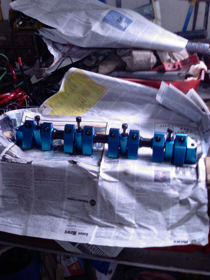

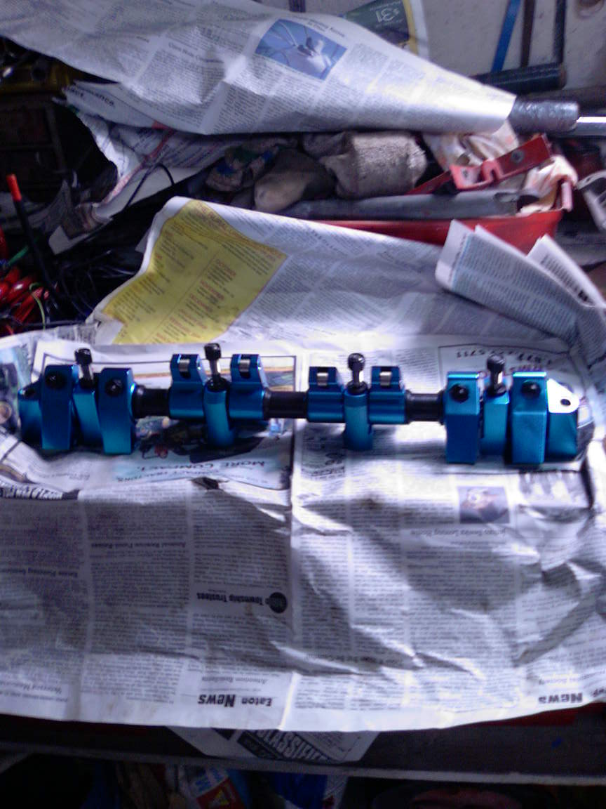

Et pour finir, j'ai pris chez eux, l'ensemble Roller rockers alu, un joli morceau le bazarre :mellow:
Donc culbuteurs à rouleaux, arbre taillé dans la masse, avec les paliers extérieurs qui enclavent le dernier culbus ce qui empêche l'axe de casser avec les efforts des ressorts prévus pour des grosses levées :)
