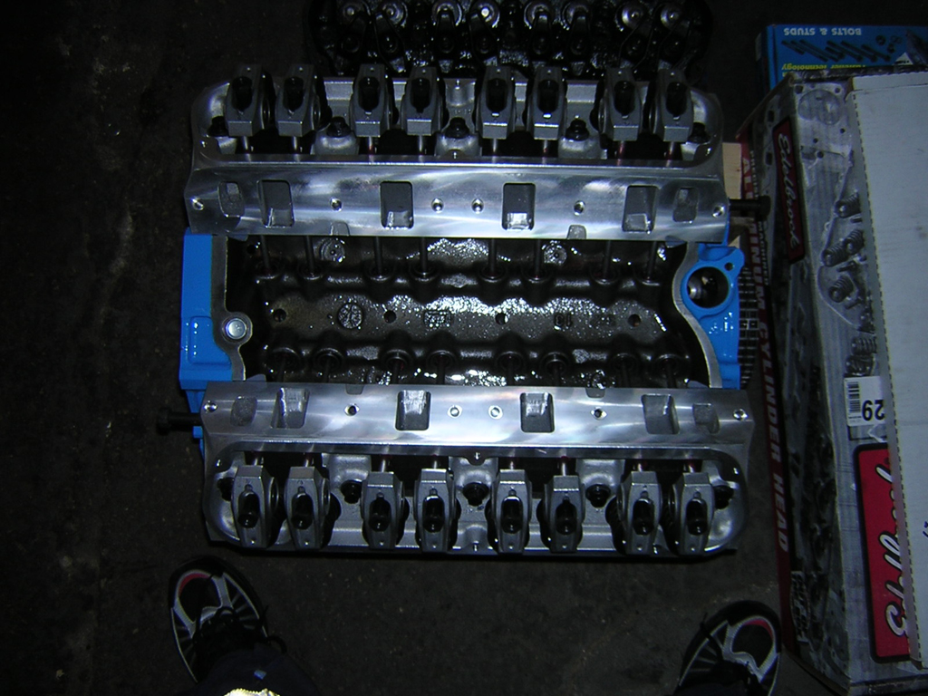

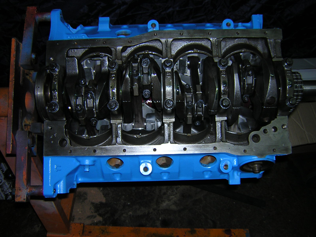

Bon le short bloc est pret, reste a poser les culasses dessus et regler les basculatisateurs.
non ....
non quoi ...?
ben non pas de photos :P ...
ben pourquoi :blink: ...?
j'ai laissé l'appareil a la maison, j'allais pas faire demi tour pour aller le chercher :huh: ...
ben t'aurais dut <_< ...
ha bon, ca fait rien j'en ferait la semaine prochaine :mrgreen:

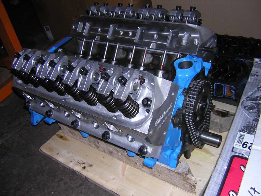

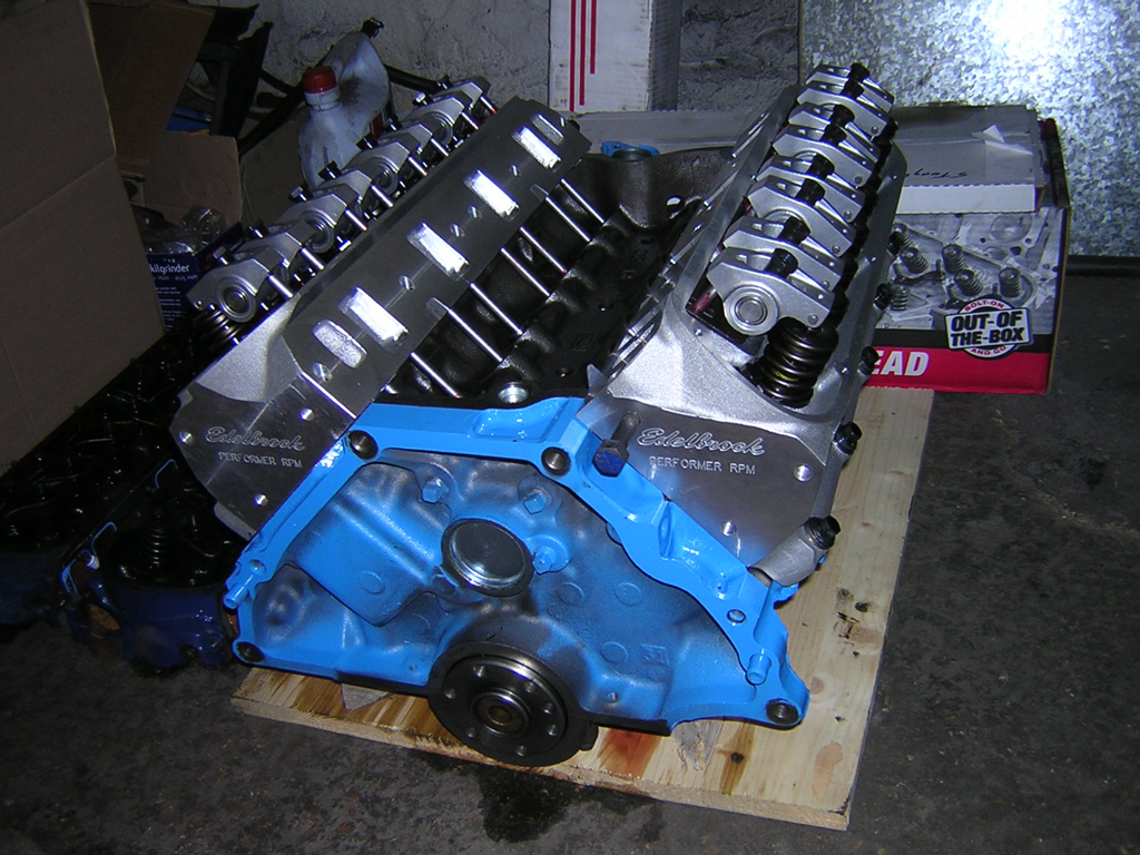

Bon , le mieu c'est que je te te fasse une photopiquouse ....
Comme ca on dirait un 4cyl de 2,5 L :lol:
T'as vue, c'est tout netoyé nickel meme dedans hein :P
Ca c'esrt comme sur les velos, mais sans les pédales :unsure:
Les 3 trois, c'est pour mettre les doigts pour le lancer, comme les boules de boowling :D
heuuu, non c'est pas a toi ca :mrgreen:
vala, la suite p'tete demain ;-)

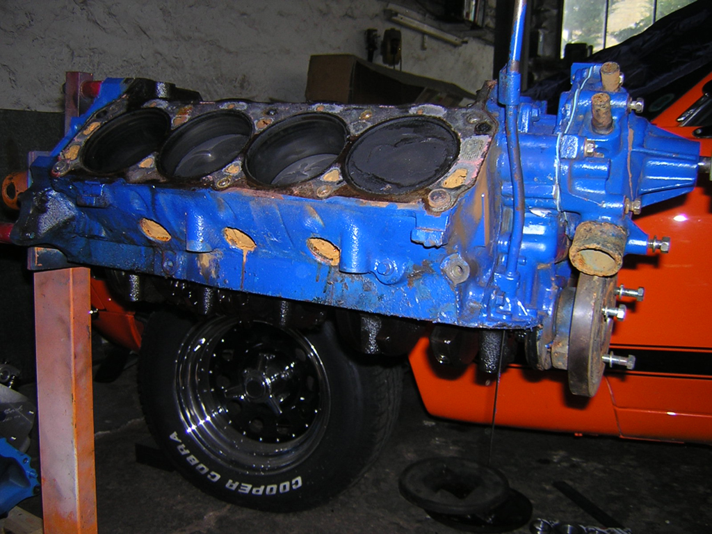

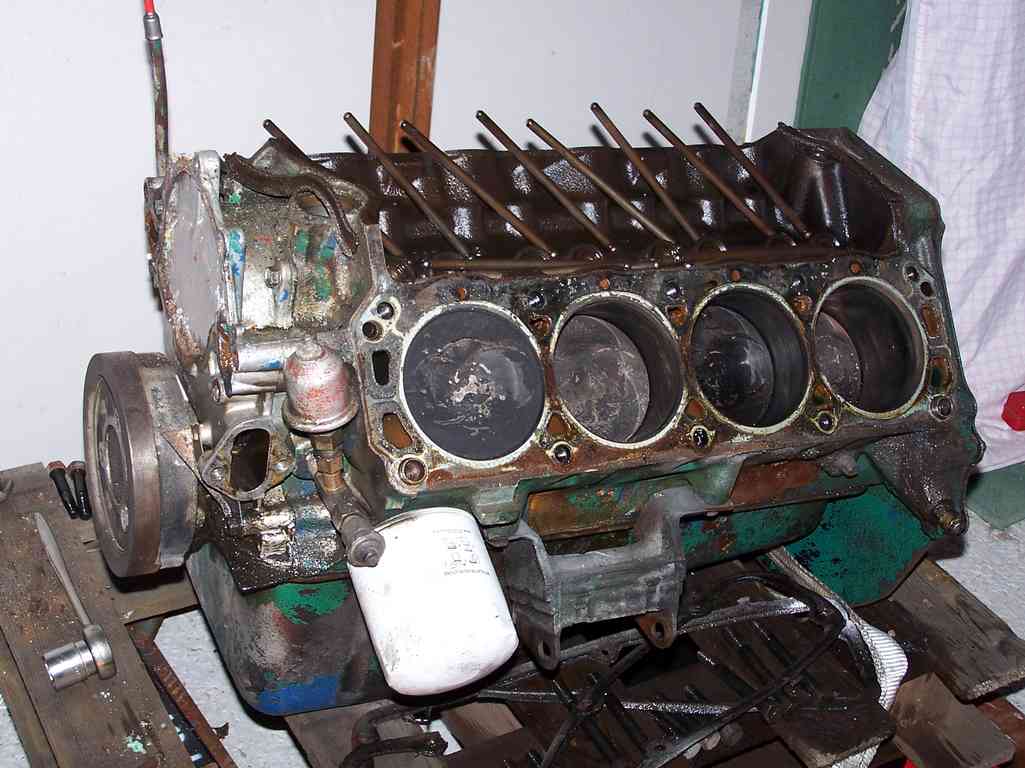

A titre comparatif j'ai retrouvé une photo de mon bloc un peu avant que Romu ne mette la main dessus....
PS : merci Romu...... ;-)

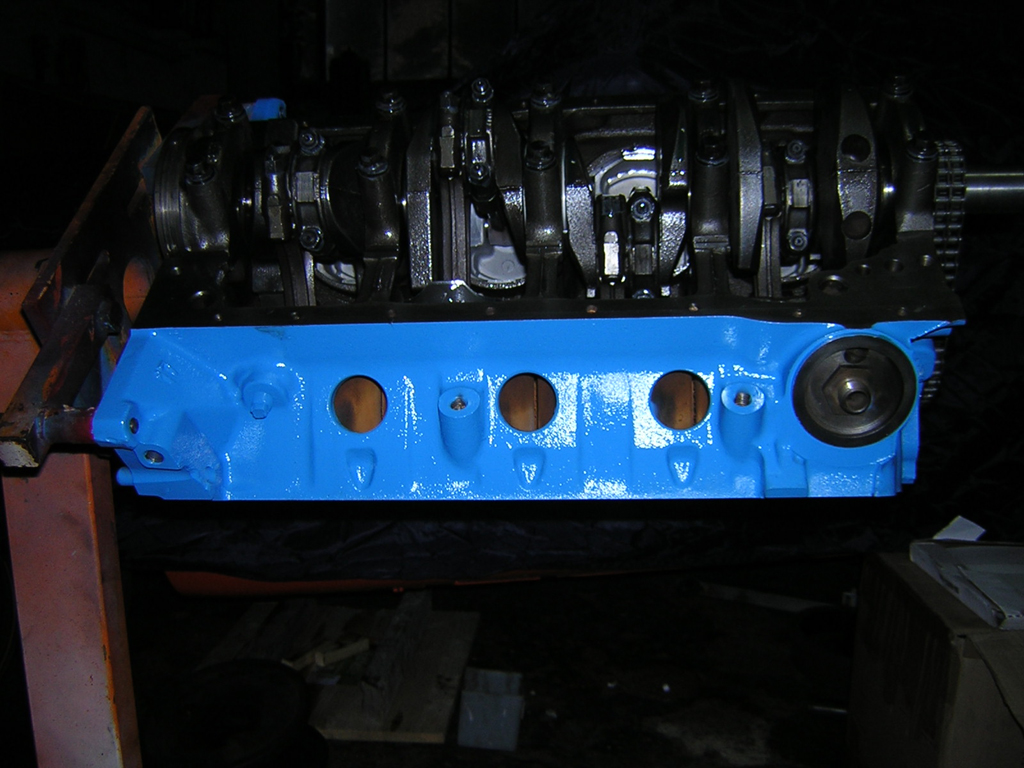

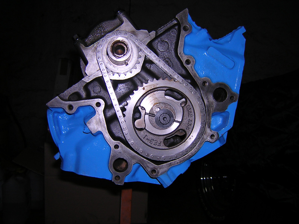

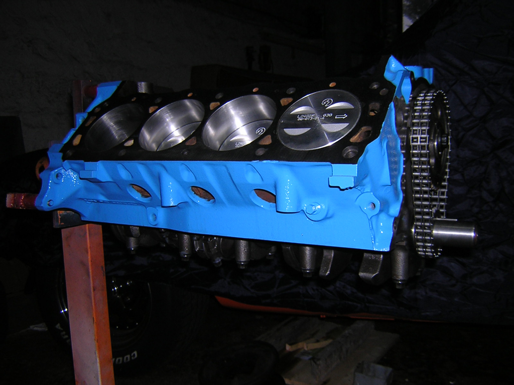

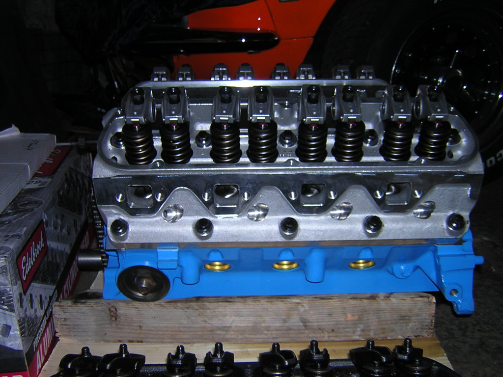

Yop, voila les dernieres photos du Bazard.
Je l'ai viré du trepied en attendant les pieces . Ca me laisse de la place pour le petit frere suivant, un 289 de 66.
DSCN1608.JPG les pompes c'est a moi hein :mrgreen:
suivant.jpg Le petit frere , bien craspok :o
