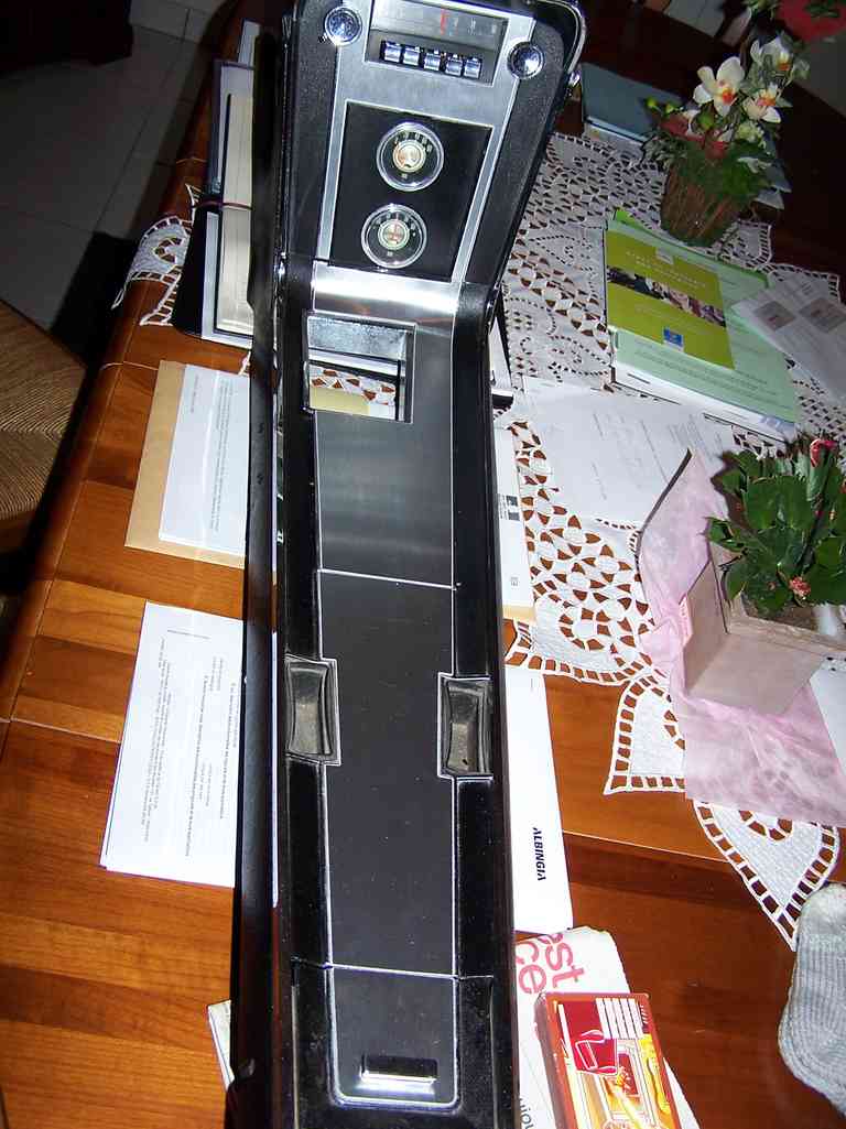

Allez, j'avance plus trop (pièces à commander pour avancer mais budget en suspend...) mais la console est quasiement finie maintenant avec sa nouvelle shifter plate....sympa non ?
Me reste le "Deluxe brushed aluminium kit" à lui appliquer pour parfaire l'ensemble... :)
Superbe, ça fait moins bricolage et en noir, ça donne très très bien.

Le résultat avec le "Deluxe brushed aluminium overlay kit"....vivement de voir ca dans la voiture (dont le tableau de bord est couvert du même brushed alu.... :mrgreen: ) !!

Comment est l'épaisseur de l'overlay kit? Facile à installer car l'auto-collant que je t'avais envoyé, c'est de la crasse, beaucoup de bulles d'air et toi?
#286 Stang67
Posté 24 November 2006 - 09:13 PM
C'est fin, pas plus d'1 mm...mais suffisament rigide pour que la partie ronde de la partie du shifter plate soit galère à mettre (la rigidité de l'overlay étant plus costaud que mon double face et forcément l'overlay ne suivant pas exactement la courbure de la shifter plate...)....va falloir que je colle cette partie plutot je pense (super glue) pour être sur que ca reste bien en place !
A part ca aucun problème de pose avec un double face correct.... :D

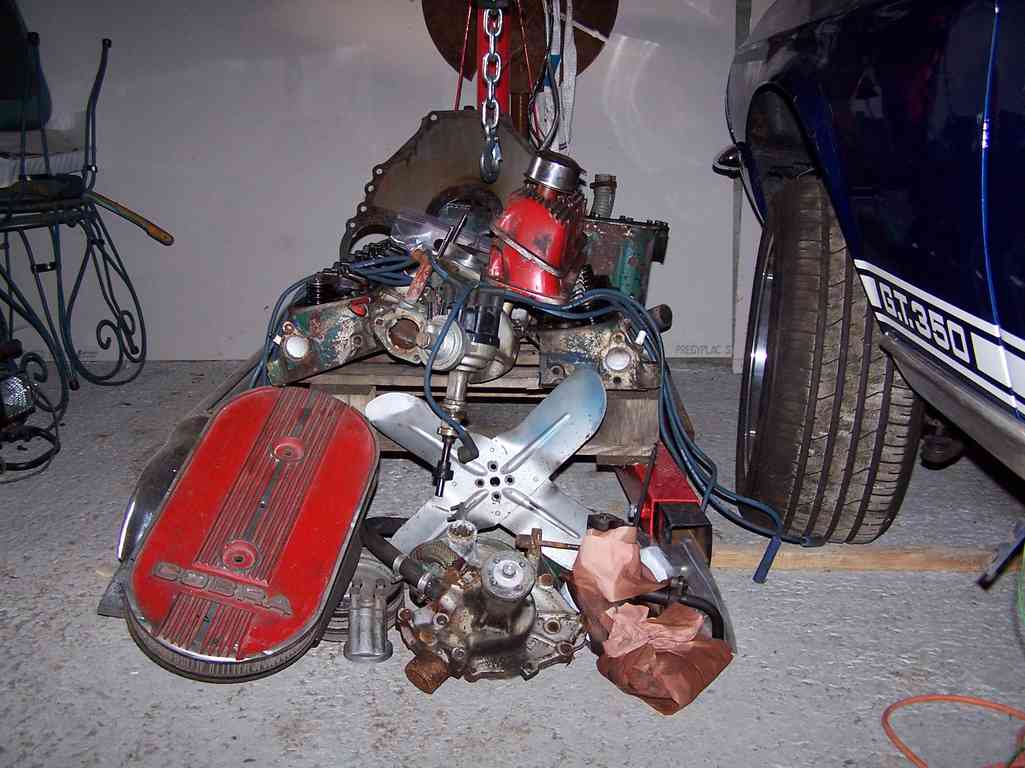

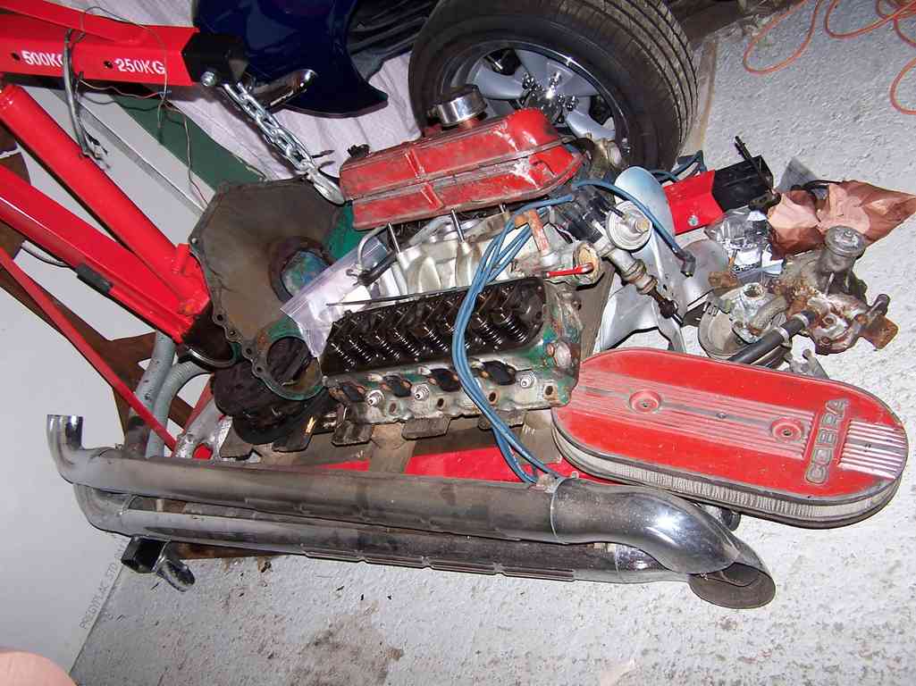

Sinon j'ai fait un peu le tri et voila en photo ce qui ne sera pas remonté sur la voiture !! :blink:
Va falloir que je me débarasse de tout ca je pense, ca prend un chouille trop de place chez moi.... :D
(je ferais une liste et passerais une annonce le moment venu s'il y a des intéressés....)

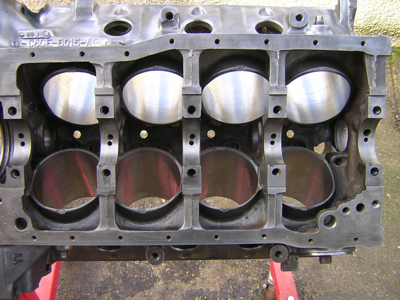

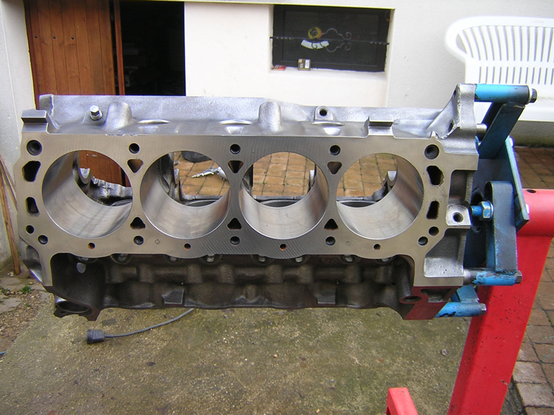

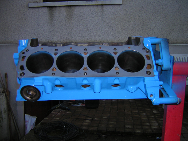

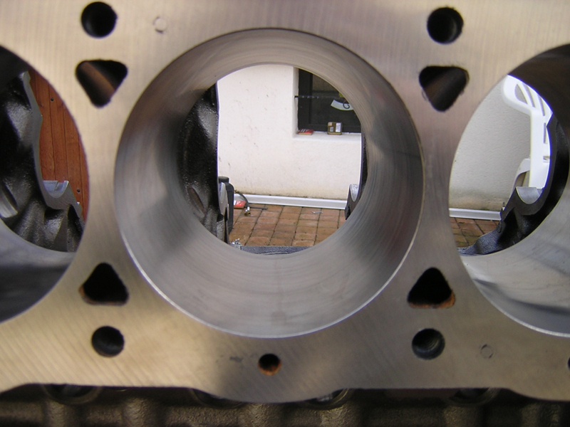

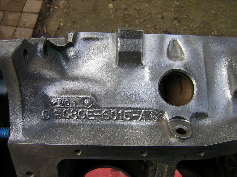

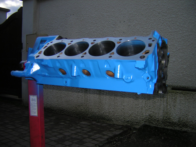

Le block est passé en 0.03 et comme c'est un vieux block de 68 et que les plans de joints avaient deja pas mal soufferts, ils ont été degauchtruqués, sinon, avec les culasses alu ca pardonne pas. Le deck a été remesuré depuis l'axe des manetons de vilo, comme ca, pas d'embrouille.
Ensuite decapage, puis barbouille. Ok, les photos on un air de deja vu, mais comme je n'ais pas déménagé et que je n'ai pas changé ma methode de travail, forcement ca resemble a quelques autres clichés ...
