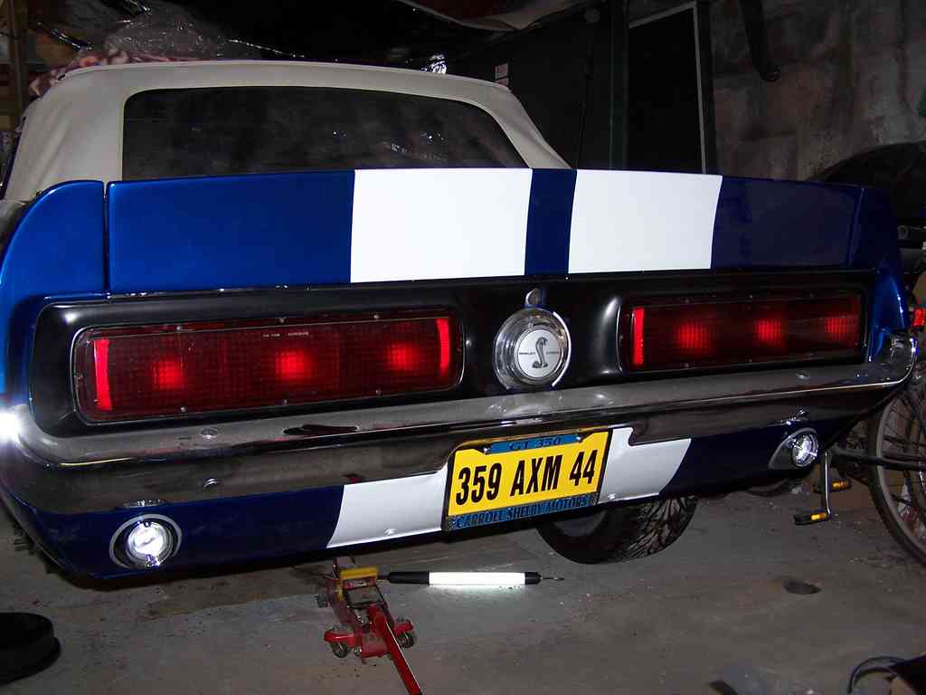

Pour le plaisir.....l'AR avec les nouveaux backup light avec leurs joints qui a été maintenu en place par quelques points de superglu pour le montage (sinon impossible de les positionner correctement).... :angry:
Pour mémoire avant c'était des catadioptres rouges ! ;-)

Ah, tiens! T'as un 359 sur ton AMX? C'est bizarre comme char :D :D :D :D
T'as bien bossé, il faut continuer. Rien que pour écouter le son du moteur juste avec les headers, ça vaut le coup.
Un AMX 44....nouveau modèle de 40ans cette année !! :P .....bon sauf que moi c'est AXM en fait :mrgreen:
Merci pour les encouragements et en effet vivement qu'elle redémarre mémère....ca devrait faire du beau bruit en plus d'être jolie :rolleyes:
