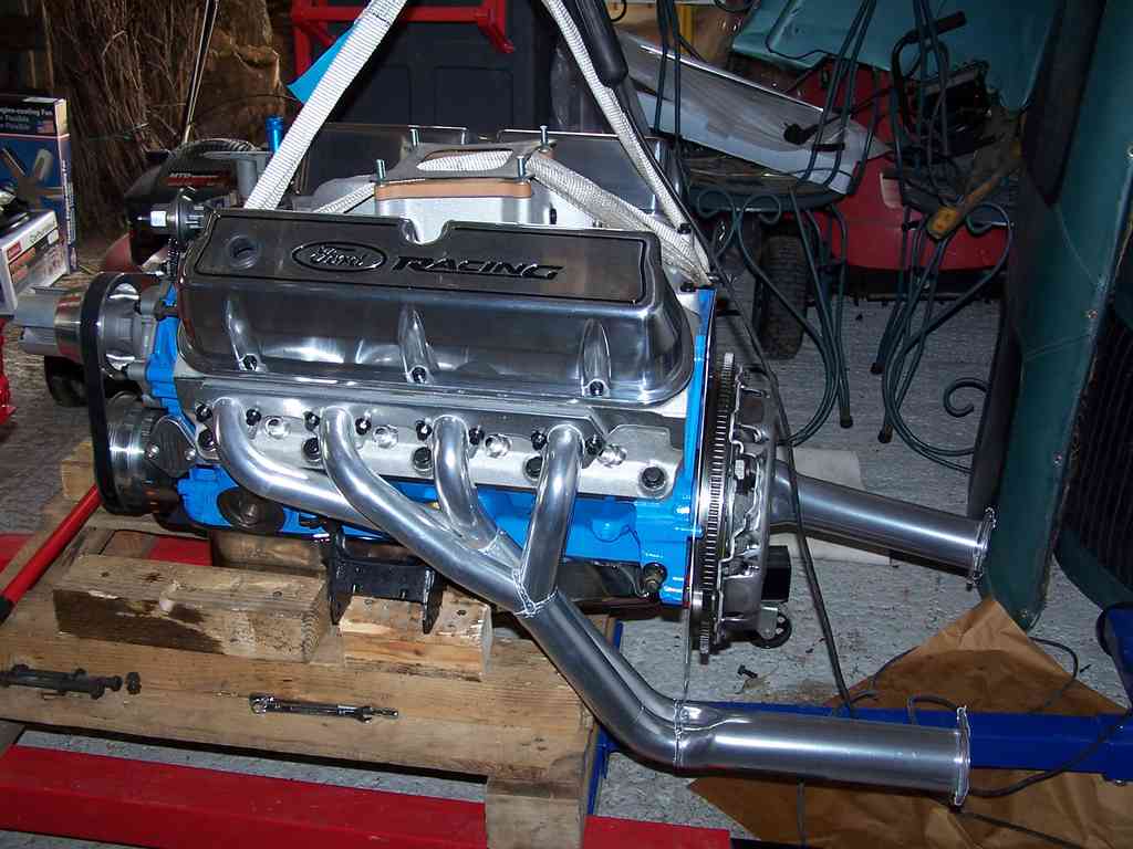

Centrage de l'embrayage (merci David, ca a marché impec avec ton outil)
Montage à blanc des collecteurs, 2 trous de fixation à légèrement modifier pour tomber bien
....et direction le compartiment moteur !!

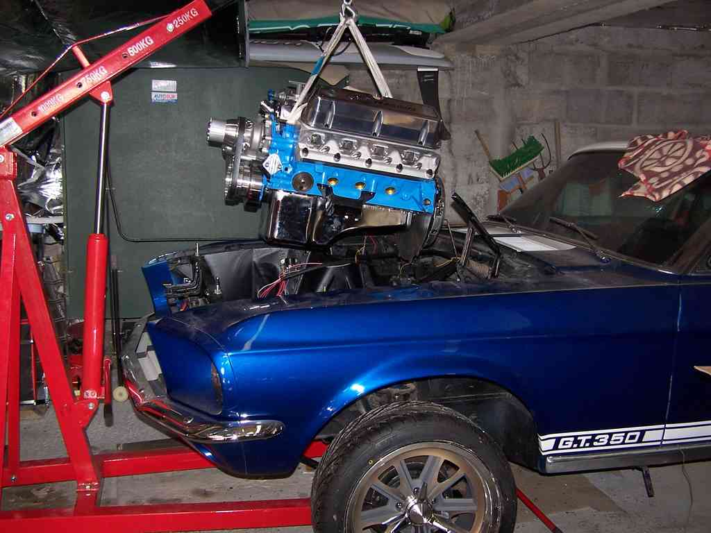

Sinon quand meme p'tite tof, le montage à blanc des collecteurs :
Ca fait bizarre le coté passager est franchement orienté vers le centre de la voiture.....je sens que le H-pipe va être sympa à bricoler avec ca !!
Etape suivante, en route pour son logement :
....pour rester finalement en standby à ce niveau.....

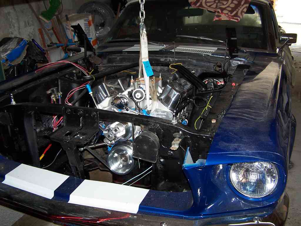

Bon la queue de boite est passée, la Z-bar correctement positionnée.....
Mais les supports c'est à chaque tentative 1 sur 2 qui tombe à coté....![]()
En fait c'est comme si le moteur avait une tendance à se déporter coté passager....si le support passager est bien positioné, l'autre déborde de 1cm.....et vice-versa....![]()
Donc pas tout de suite les photos......
C'est marrant, je mis mon moteur ce WE aussi
Et pareil, j'ai dû le laisser en stand-by samedi, juste posé sur les supports moteurs, je pouvais mettre en place qu'une vis de fix, mais l'autre tombée à 1 cm à chaque fois....et vice-versa! Dans mon cas le moteur était fixé à la boîte, la boîte posée sur le crossmember.(pour pouvoir fixer la boîte au moteur, j'ai retiré complètement les motor mounts, et ensuite j'ai levé au maximum l'ensemble moteur/boîte pour pouvoir les remettre en place, pas facile mais faisable!
Donc dimanche, je m'y suis réattaqué, et là moteur fixé au palan et décollé d'environ 4-5 cm des supports, j'ai retiré le crossmember de boîte, et la boîte était posée sur un cric pour pouvoir la bougée dans tous les sens.
J'ai desséré les motor mounts pour pouvoir jouer sur leurs positions, et en descendant le moteur sur les supports, mon frère poussait ou tirait le moteur d'un côté ou de l'autre.
Pas facile mais on est arrivé à mettre en place les supports, à faire passer les vis, et ensuite il ne restait plus qu'à m'occuper du crossmember de boîte qui est plus facile à mettre en place que le moteur....
Voilà, je pense que la meilleur soluce c'est ça, fixé d'abord moteur/boîte ensemble, ensuite mettre en position les supports moteur, et pour finir le crossmember de queue de boîte

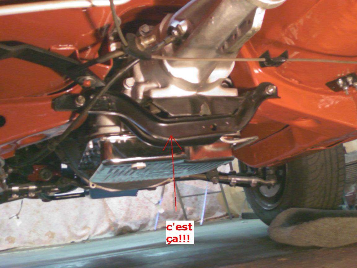

Ensuite les supports, comme ce n'est pas moi qui les aient montés, offrent la possibilité de s'ajuster un peu en terme de position ou pas ? Si c'est le cas p'tet qu'en les desserrant (pas facile vu que c'est Musclor qui semble les avoir montés
Question joker : le crossmember, késako ?

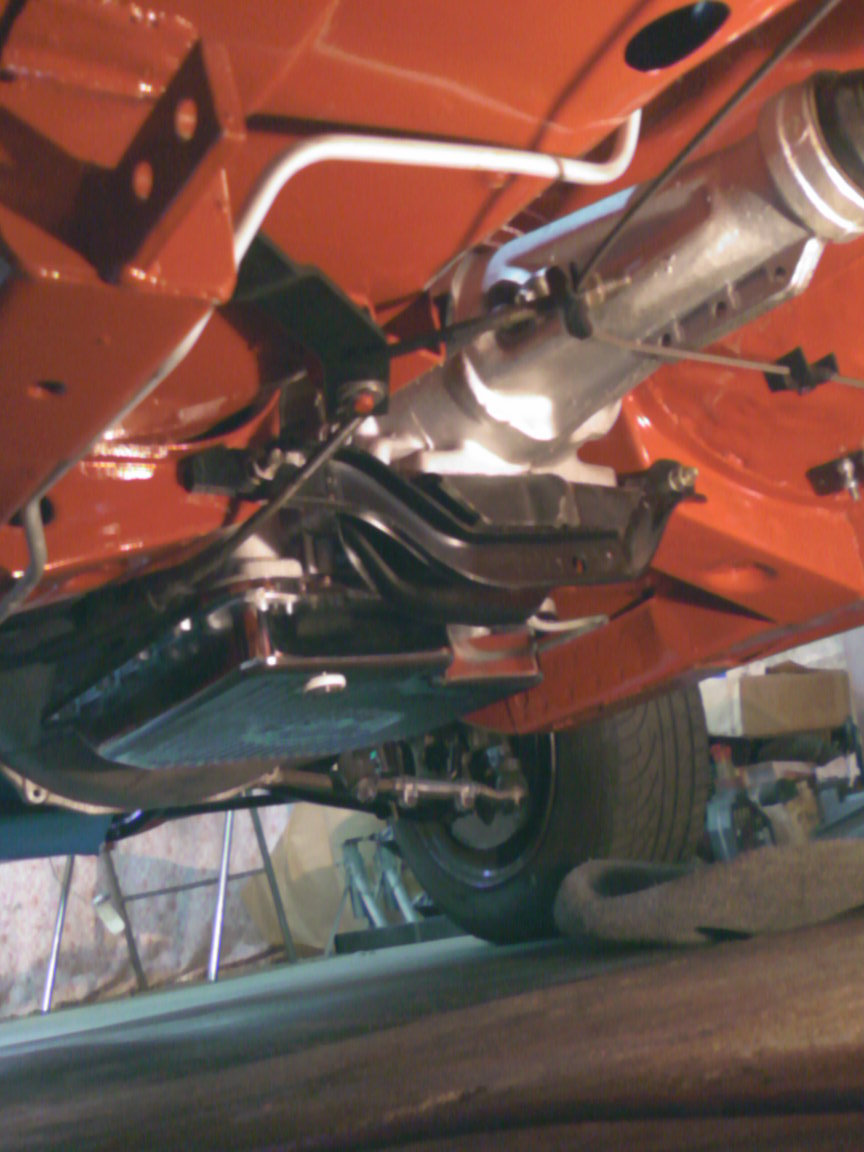

Je viens te faire 2 photos, euhhh j'espère que ça s'appelle bien comme ça le crossmember, la traverse de fixation de boîte
Et puis, revisser les motor mounts quand le moteur est en place, c'est pas une partie de plaisir non plus!!
