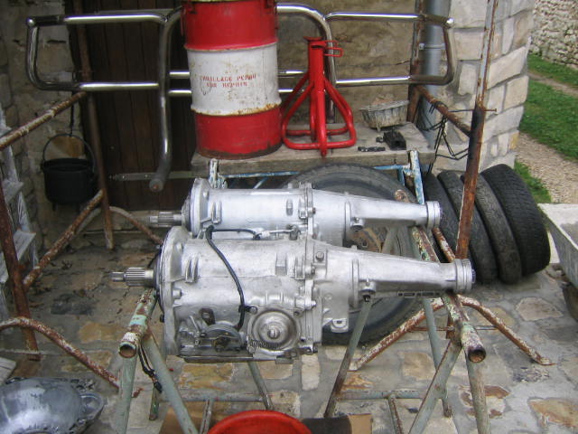

Bonjour à tous,
Alors ça c'est extraordinaire....
Tu pars en vacances en laissant ta voiture à la campagne et ton post en friche...
:shock: Tu reviens, la voiture fonctionne et le post est à jour....
Bon reprenons donc, depuis ma dernière intervention puisque je ne peux pas m'intercaler ...

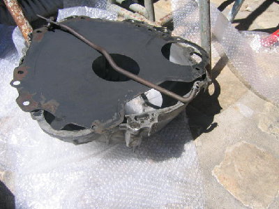

Il est donc vrai que Sylvain a fourni sa boite de vitesse ...
<a href="http://forum.mustang...showtopic=6124" target="_blank">6T09C 190938</a>

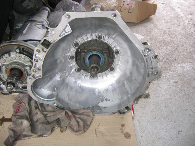

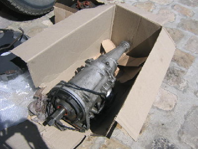

Et Dennis s'est attaqué bravement à l'ouvrage, secondé par un équipier de choix en la personne de M. DALLAS Patrick alias FASTDRIVER ...

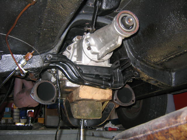

Après ces travaux préparatoires et un certain nombre de péripéties décrites ci-dessus, la boite C4 de 71 et le convertisseur de 68 sont remontés sur mon fastback 66...
Faut que je le note pour m'en rappeler car les pièces ne sont pas les mêmes que sur une C4 de 66....
La voiture fonctionne alors correctement puisqu'elle passe plus qu'honorablement le CT ....

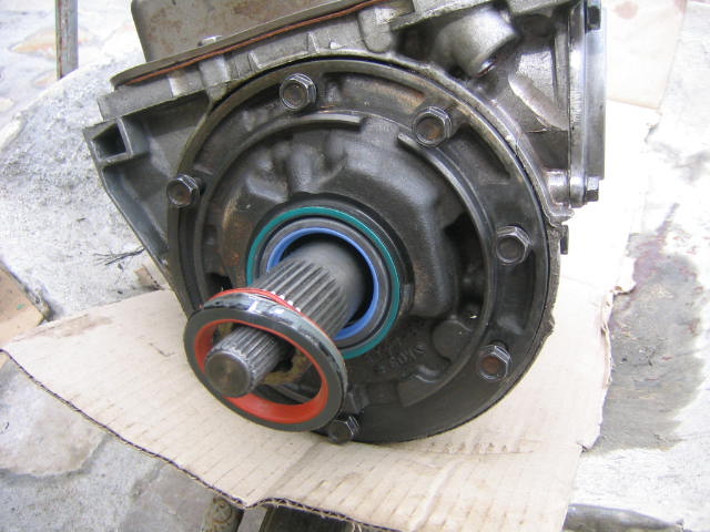

Nous prenons donc livraison de la bête et rentrons chez nous, inutile de vous dire la frime sur le chemin du retour, j'ai encore plein de moustiques sur les dents....
Mais la joie est de courte durée puisque le lendemain matin, sous la voiture, existe une superbe mare d'un liquide visqueux et rose :tcm:
Je regarde de plus près et c'est le joint de queue de boite qui pisse, rien à faire, j'ai ni fosse, ni pont et les chandelles sont trop basses pour bosser correctement, direction donc M. MUSTANG qui m'accueille à bras ouverts...
Il m'annonce quand même qu'il garde la voiture jusqu'au lendemain soir car elle a aussi un problème de chauffe moteur non défini...
:chagrin:
Le 22 juillet, je récupère donc ma belle avec la bague de queue de boite changée car c'était elle, qui trop vieille et bouffée, devait laissait pisser l'huile et un calorstat tout neuf sur la voiture....

Posted 26 July 2005 - 03:08 PM
La fuite sur la queue de la boîte c'est quoi?
Le joint de queue de boîte entre l'arbre de transmission et la boîte, ou une partie interne?
Car au dire de Dennis sur le contrôle technique il n'y avait pas de problème?
Sylvain

Posted 27 July 2005 - 08:29 AM
Salut Sylvain,
La fuite était interne à la base et est ressortie au niveau du joint de queue de boite qui avait bougé...
Pour les pros, Néné à changé le "TRANS BUSHING C4", a remis un "GSK KIT C4" et refait le plein de la boite....

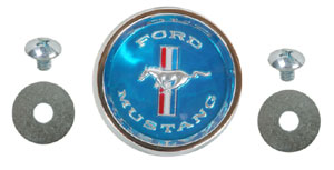

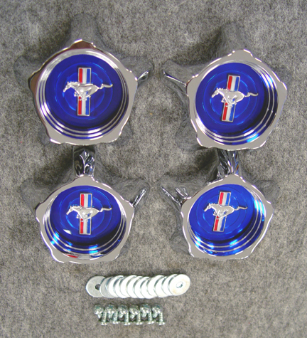

MustangDriver a peut-être trouvé une piste sur la couleur de ma voiture, quelqu'un peut il m'en dire un peu plus sur cette couleur spéciale ?
J'aime beaucoup les centres de jantes bleus, quelqu'un en a t'il déjà vu en vente ?
Merci de votre aide.

Posted 02 August 2005 - 10:53 AM
$89.95 chez CJ les 4

#56 dennis
dennis
  • 1651 posts
Posted 02 August 2005 - 11:20 AM
c'est le modèle " 67 " ..... :wink: mais ça monte très bien sur un 66 bleu.... :D ( je te reprend tes centres rouges au cas où.... :wink: )
tu viens à ferrières vendredi soir... :?:
#57 Paul-Bernard
Paul-Bernard
  • 1 posts
  • Location:...
  • Interests:.....
Posted 02 August 2005 - 11:30 AM
:nanana:
Les modèles 65/66 et 67 sont complétement différents...
Je parle bien du modèle 65/66 en bleu qui est totalement identiques au rouge.
Tu fatigues Dennis :wink:

Posted 02 August 2005 - 11:33 AM
:nanana:
ok, ils sont différents, mais le bleu est pour le 67 normalement.... :wink:
il peut même juste changer le plastic intérieur et conserver le tour chromé.... :D :idea: :arrow:

Posted 02 August 2005 - 11:41 AM
En tout cas, ils proposent 3 couleurs pour les 65/66: rouge, bleu et noir.
