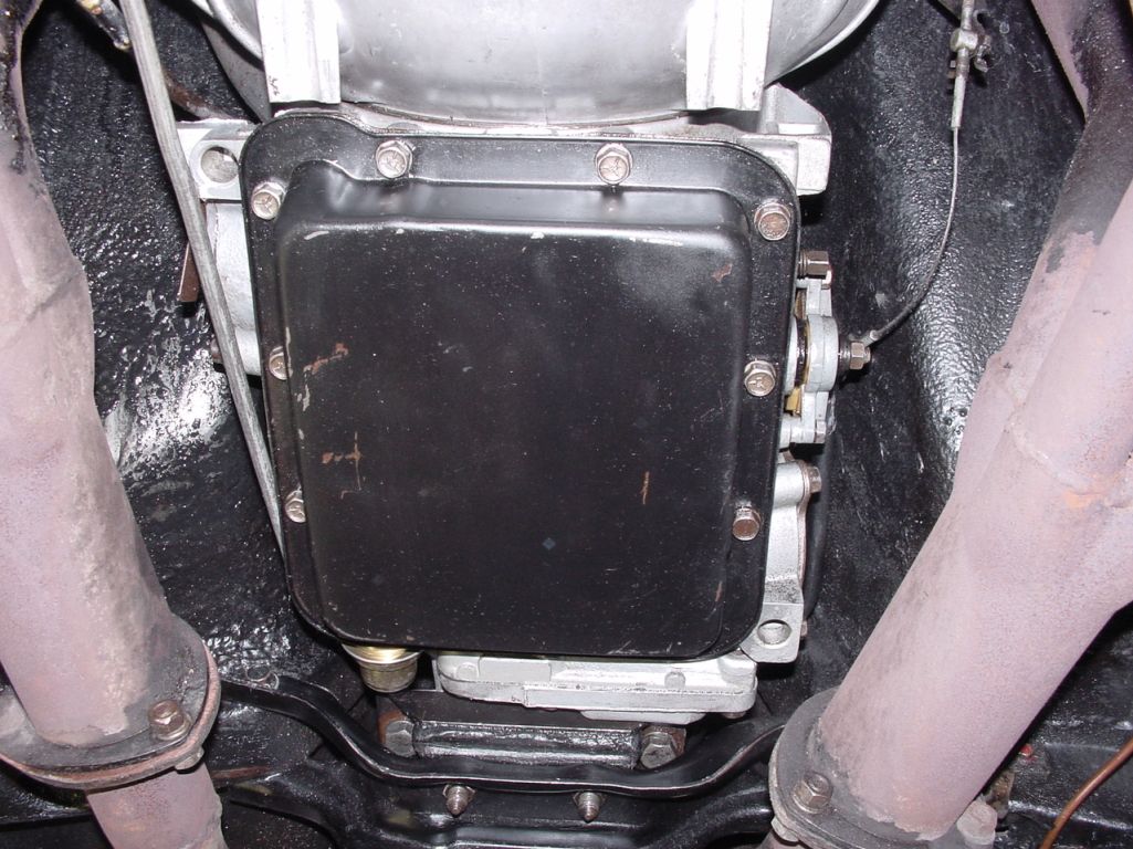

Dimanche 12 juin, il faisait beau mais nous avons préféré nous enfermer dans une fosse plutôt que d'aller faire du cheval ...
Et nous avons conmmencé à démonter cette maudite boite...

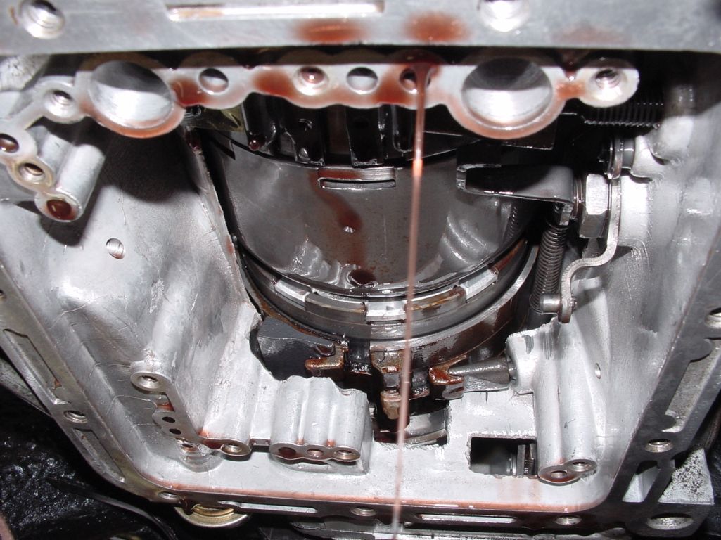

Une fois le carter retiré, l'huile avait une couleur marron et sentait le poisson pourri, que du bonheur...
Du coup nous avons aussi retiré la crépine

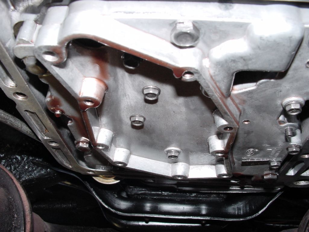

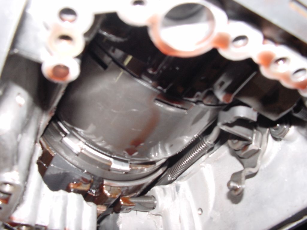

Mais nous n'avions récolté que 3 litres alors nous avons continué nous avons donc fait tomber le Upper & Lower Valve Bodies....
Et après plus d'une heure, nous avions récupéré environ 4,5 litres...

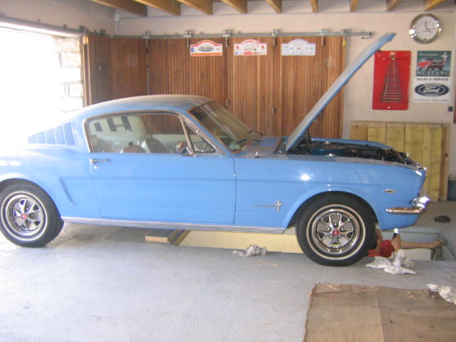

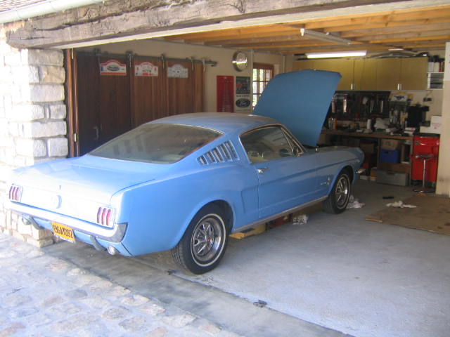

la bète en cours d'opération....

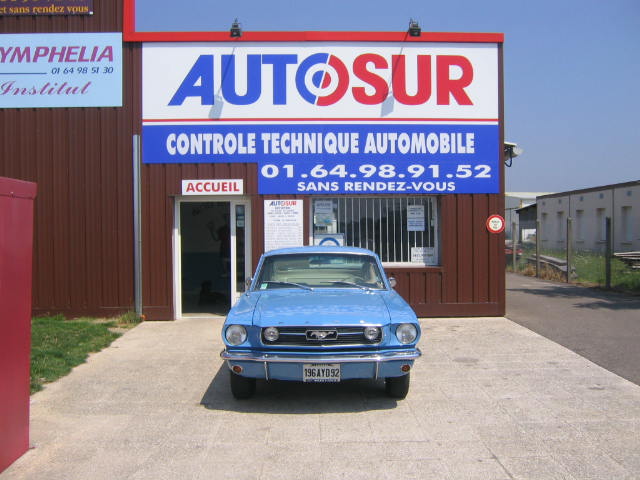

il y a juste un problème de boite qui va se régler rapidement. ensuite CT et hop, en route pour de belles ballades... :idea: :arrow:
des news : et voila, CT passé avec succès chez AUTOSUR à Milly - la- Forèt ou le patron Gilles de MP, apprécie de + en + les stangs... :D
dès la semaine prochaine, vous allez croiser un fbk 66 bleu... :wink:
