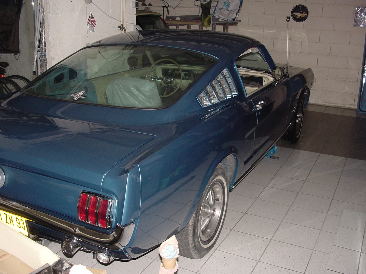

dis FRichy, ton fastback dort simplement sous cet appentis ou tu as ce qu'il faut pour le garder au chaud ???
superbe en tout cas...

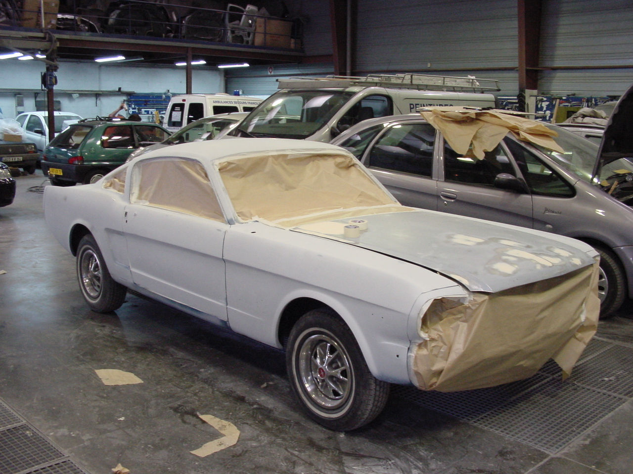

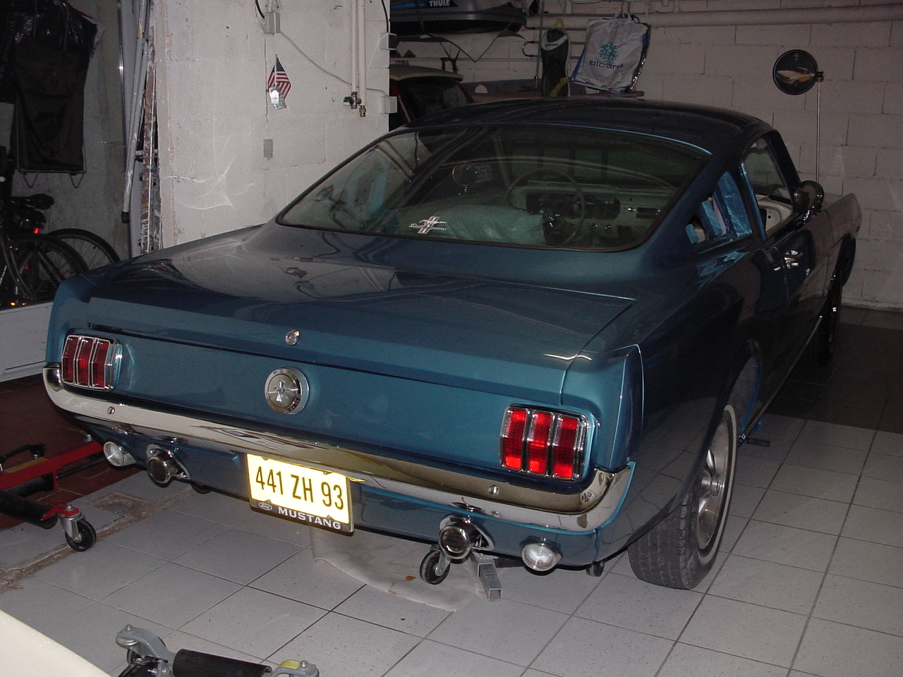

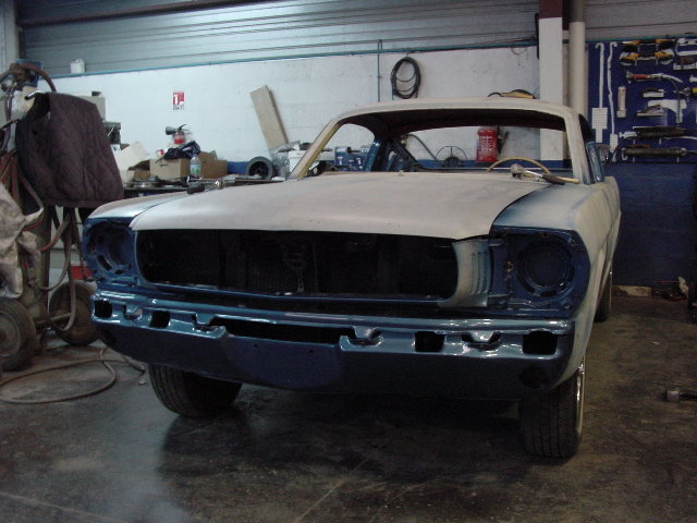

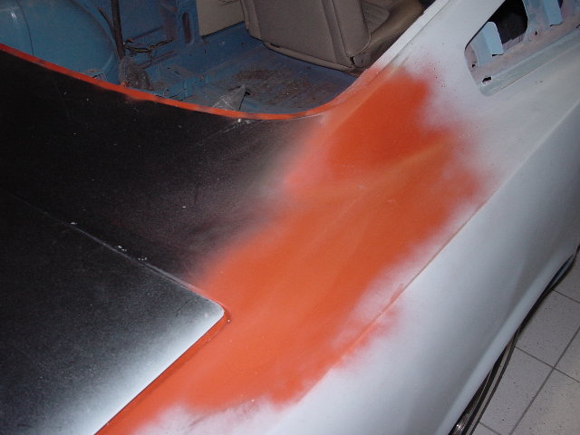

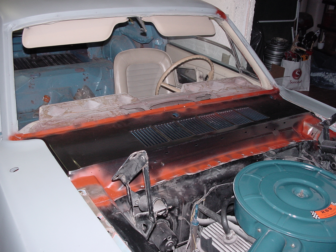

C'est des photos prises chez le carrossier, elle dort comme ça depuis un an, mais elle va bientôt rentrer à la maison.... :)
Avant de partir chez le peintre :(

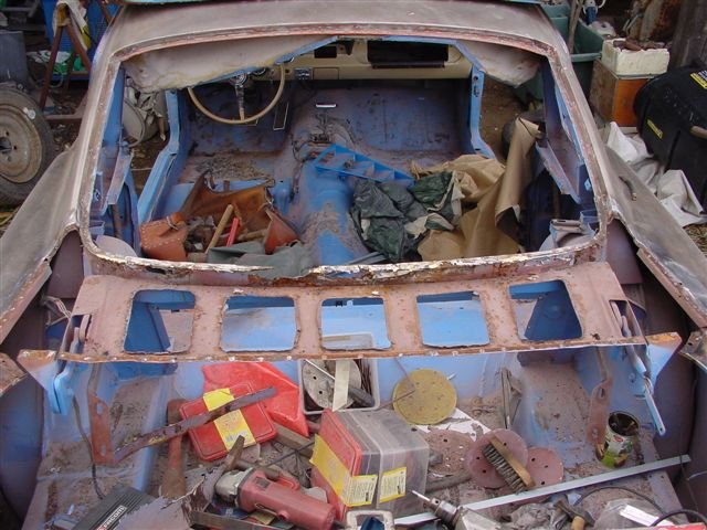

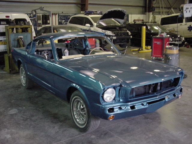

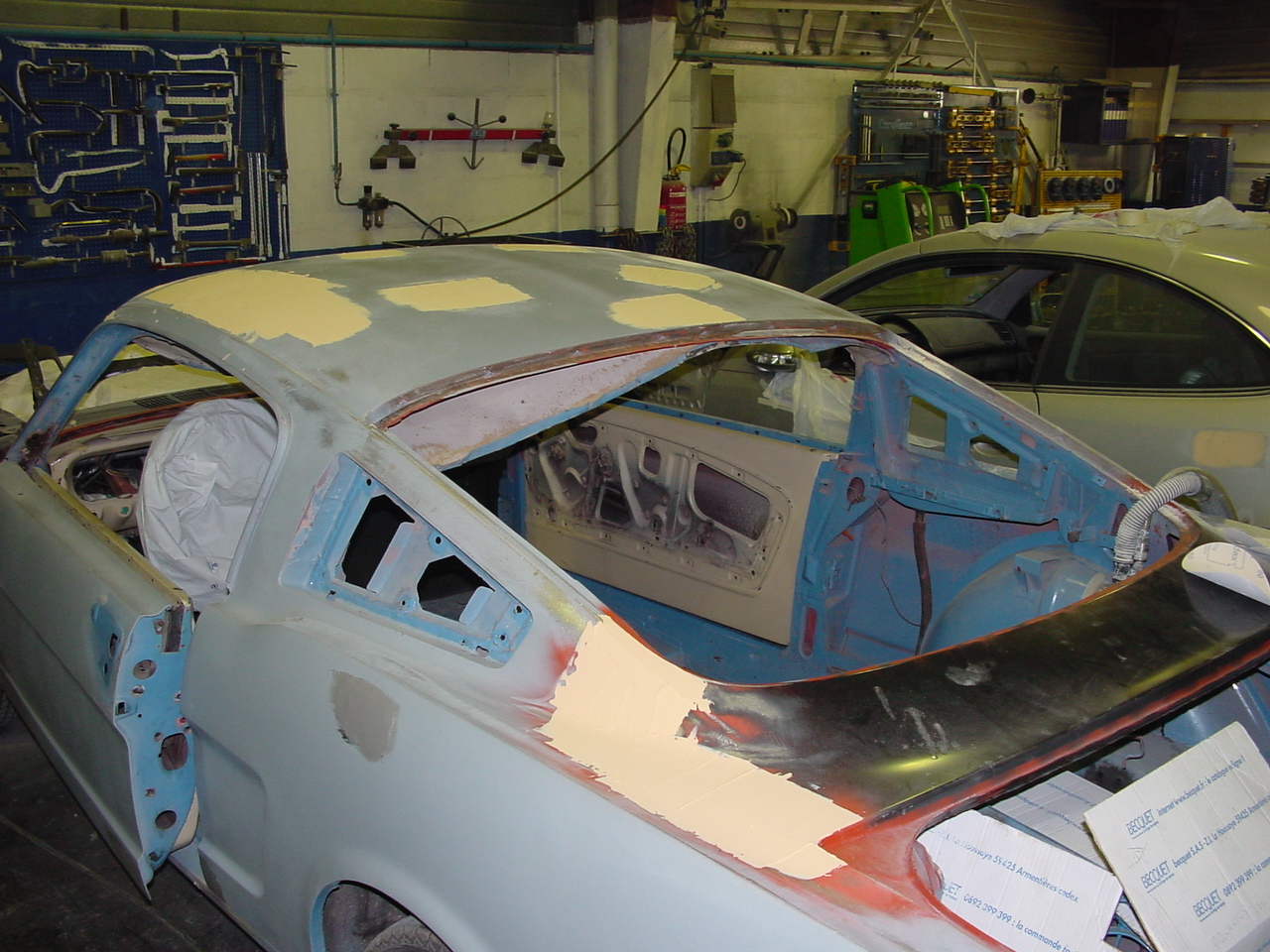

Posté 23 July 2009 - 10:40 AM
<_<
1 an que je n'ai pas mis mon post à jour.....
La honte....

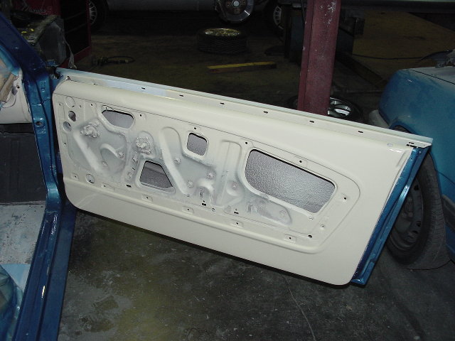

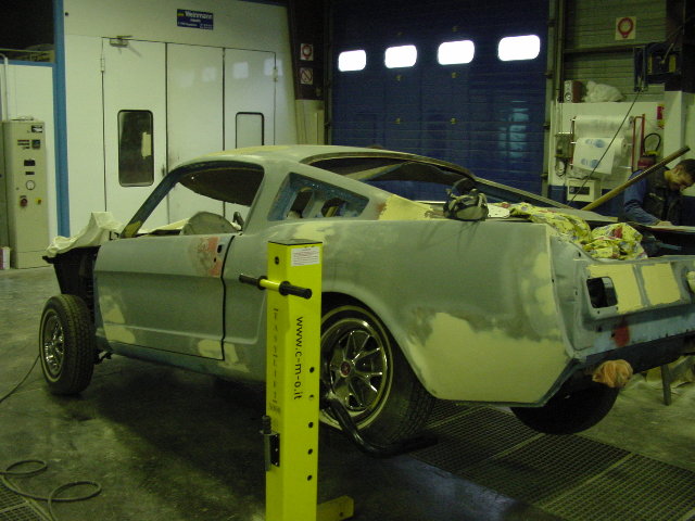

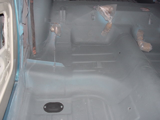

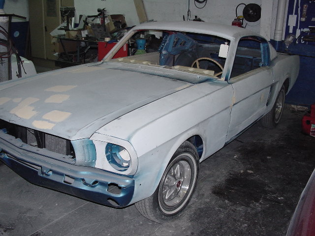

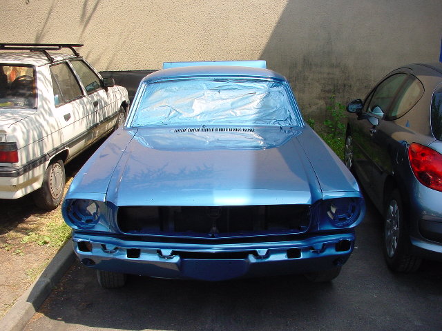

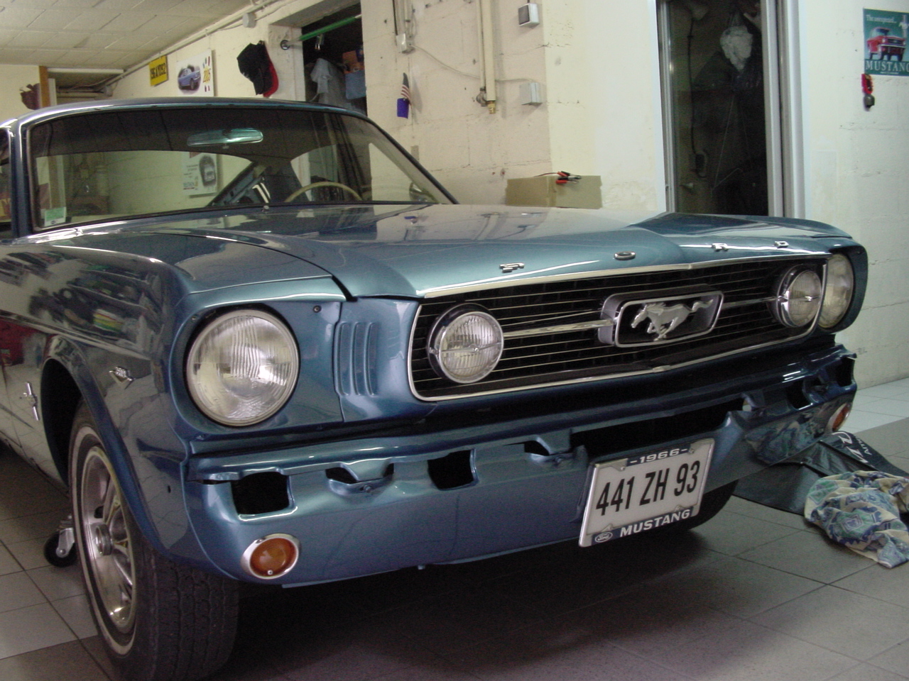

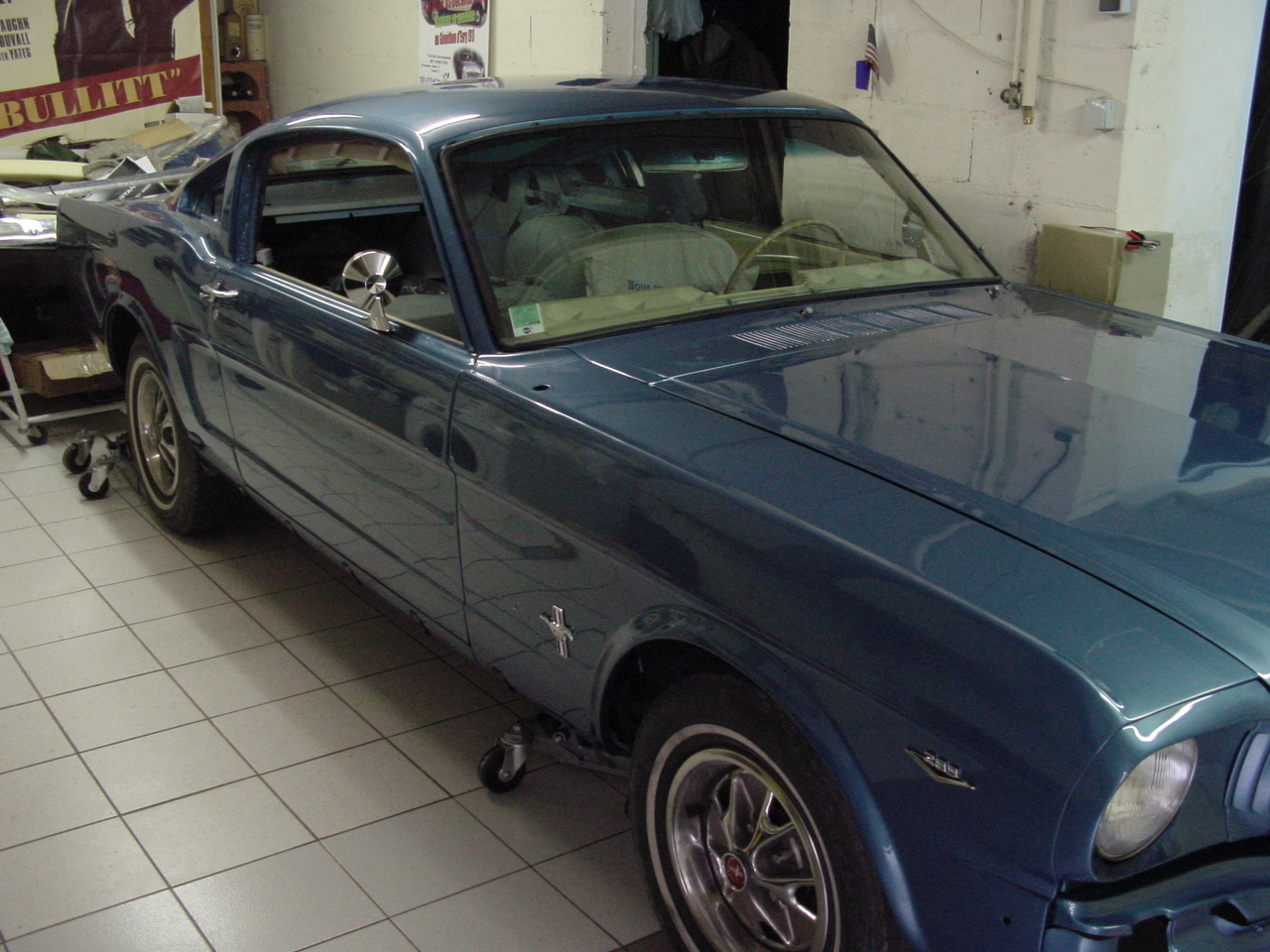

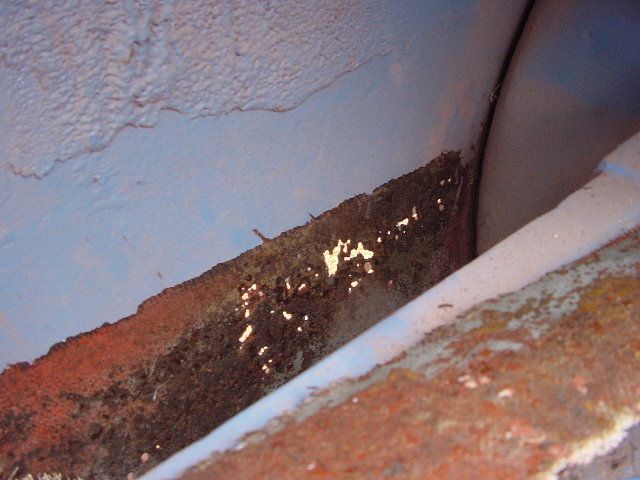

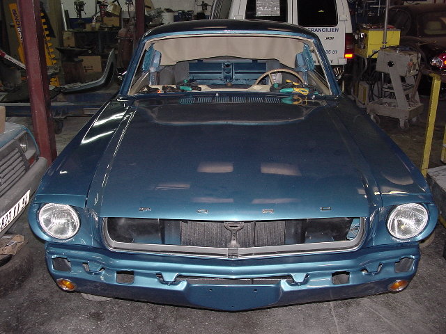

Donc voilà la voiture est enfin sortie de carrosserie, elle était bien abimée et les travaux ont été longs, très longs...
Après, je l'ai donné à un vrai carrossier / peintre pour qu'il continue et surtout pour que les choses avancent plus vite.
Une fois la rouille vaincue, on a pu commencer à reconstruire.
Et surtout la peindre...
Elle est maintenant revenue à la maison et depuis je remonte la bête dès que j'ai 5 minutes....
Ce message a été modifié par FRichy - 23 July 2009 - 10:54 AM.

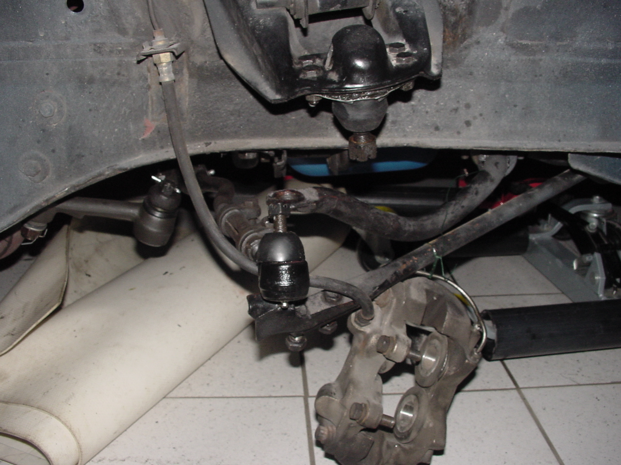

Posté 07 April 2011 - 04:41 PM

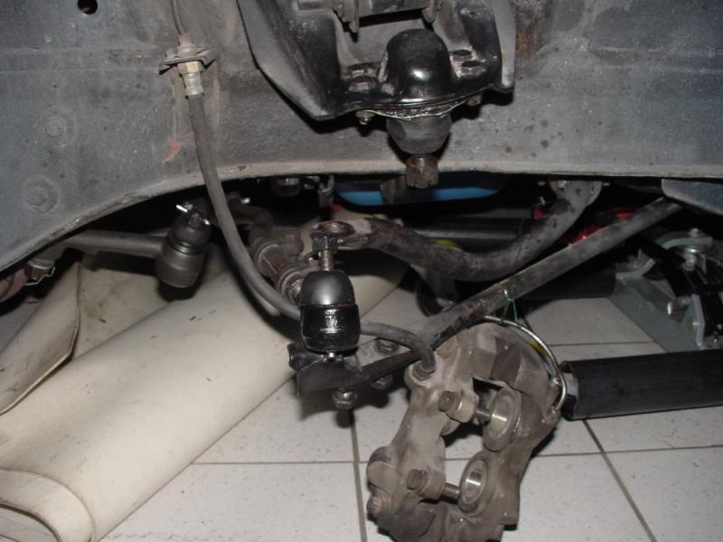

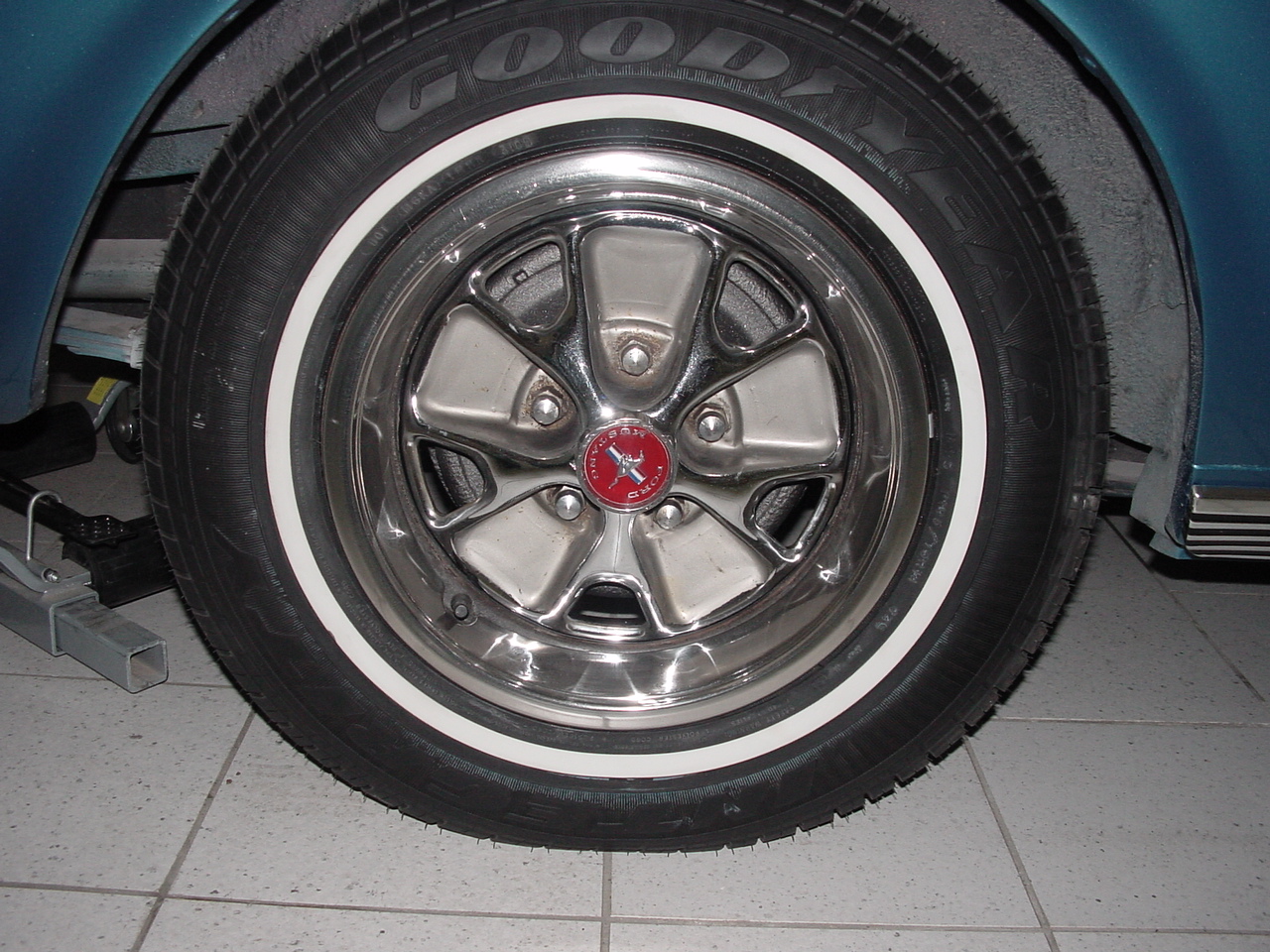

Ouh lalala, pas très assidu à mettre à jour mon post, moi....
Donc depuis que j'avais récupéré la voiture, j'avais un bruit d'enfer à l'avant dès que je dépassait 60mph...
On a donc tout changé, à commencé par les pneus
Puis les élèments de la direction, avec les rotules, les soufflets, les roulements et les silents blocks de triangles...Roulements (2).JPG
Et le silence est revenu...

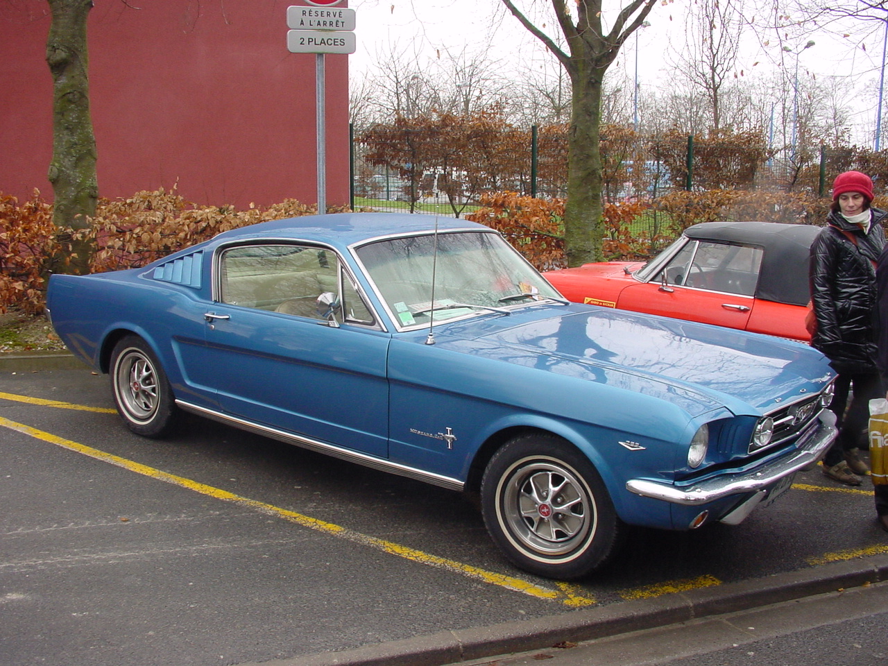

Quel plaisir de pouvoir rouler en écoutant le V8 heureux, du coup on se ballade au maximum avec les copines...
et même à Reims où on a eu un temps pourri

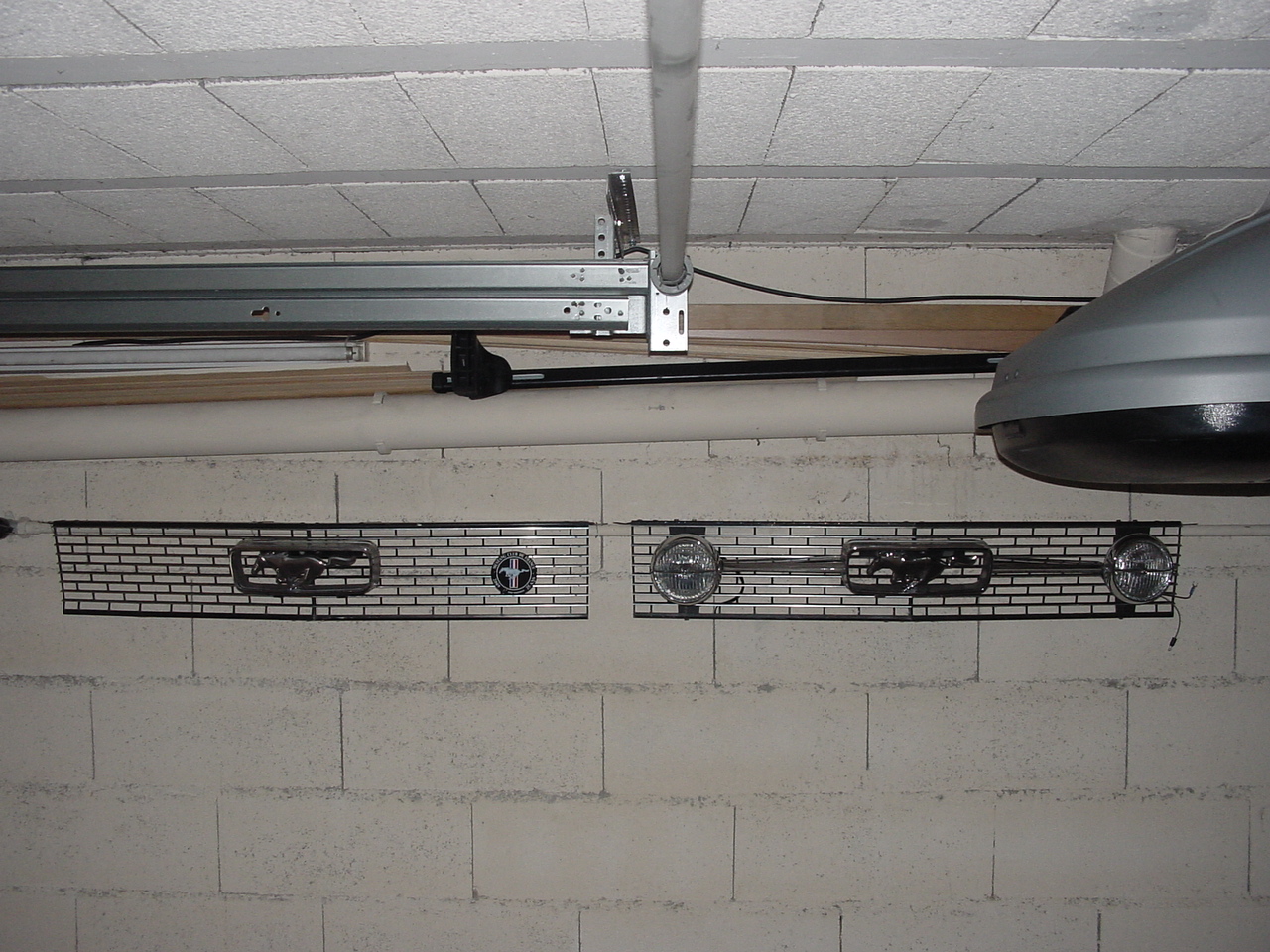

Comme je ne sais plus quoi faire pour m'occuper; je me suis fait 2 calandres...
Une pour l'été et une pour l'hiver...

#146 FRichy
FRichy
  • 503 Messages :
  • Location:Seine St Denis (033, 93)
  • Interests:La Ford Mustang 6T09C 190938
  • Mustang:Fastback 1966 - 6T09C 190938
Posté 08 April 2011 - 10:42 AM
la couleur est superbe, quelle réf pour cette couleur? merci bonne continuation
La couleur est le Sapphire blue, couleur utilisée en 66 par HERTZ pour ses SHELBY...
C'est dans un article de MUSTANG MONTHLY 'HERTZ SO BLUE' que j'ai choisi cette couleur.
http://www.mustangmo..._350/index.html
La composition m'avait été envoyée par Donald FARR, himself... :mrgreen:

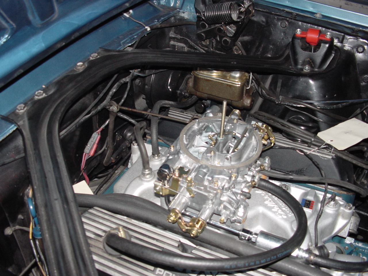

Bonsoir à tous,

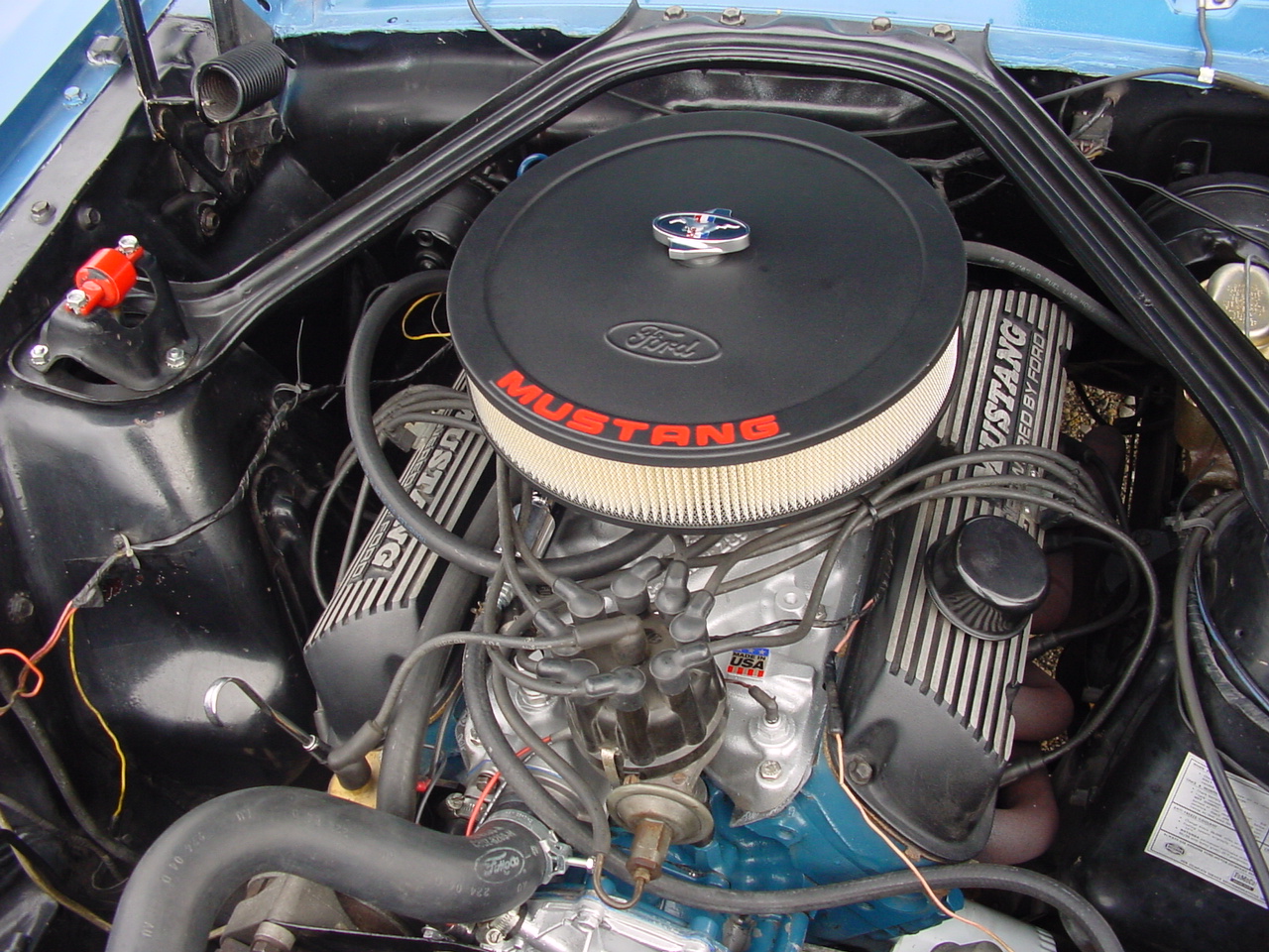

J'ai remplacé mon carbu Holley 600cfm trop gros par un EDL 500cfm...
Je trouve que la voiture a moins de pêche au démarrage...
Est ce que la différence de capacité du carbu peut expliquer cela, aurais je dû prendre un 550cfm ?
Merci de vos réponses car je me demande si je ne vais pas remettre l'ancien...
<a href="http://forum.mustang...showtopic=6124" target="_blank">6T09C 190938</a>
#152 thor_eyerdhal
Posté 10 April 2012 - 11:20 PM
500 C'est bien sur un moteur stock refait, si il est un peu préparé, ca commence à être court...
Par contre tu ne devrais pas avoir moins de pêche à bas régime, avant tout un carbu çà se régle :mrgreen:
#153 FRichy
FRichy
  • 503 Messages :
Posté 12 April 2012 - 09:42 PM
EUUH l'autre...
Il a été réglé par un pro, donc je me dis que je ne dois pas être trop mauvais de ce côté là...
Une autre idée ?

#154 thor_eyerdhal
Posté 12 April 2012 - 11:07 PM
Si tu n'as changé QUE le carbu, pour un plus petit et que tu as moins de pêche au démarrage, désolé mais ca VIENT du réglage de la carburation....
#155 FRichy
FRichy
  • 503 Messages :
Posté 13 April 2012 - 09:35 PM
:angry: Il va donc falloir revoir ça...

#156 737driver
737driver
  • 527 Messages :
  • Location:84530 Villelaure
Posté 15 April 2012 - 06:26 PM
Merci
J'avais fait exactement pareil et je suis vite revenu au 600. Par contre avec le 500 c'est comme avec le 2V j'avais plus la pèche, surtout une meilleure réponse a l'accélérateur en dessous de 2000 T/MN après le 600 était mieux et je consomme moins en conduite normale avec le 600 (j'en déduis qu'il reste sur les petit corps plus longtemps).

#160 FRichy
FRichy
  • 503 Messages :
Posté 20 June 2012 - 09:16 PM
J'ai donc écouté les conseils des sages, et j'ai démonté l'EDL...
Et bien, en effet, les flotteurs n'étaient pas réglés du tout et il y avait des particules dans les cuves...
Comme quoi, on dit que ce genre de carbu est Plug and Play, il faut quand même les regarder de près...
Maintenant, c'est le vrai bonheur.
Merci encore
