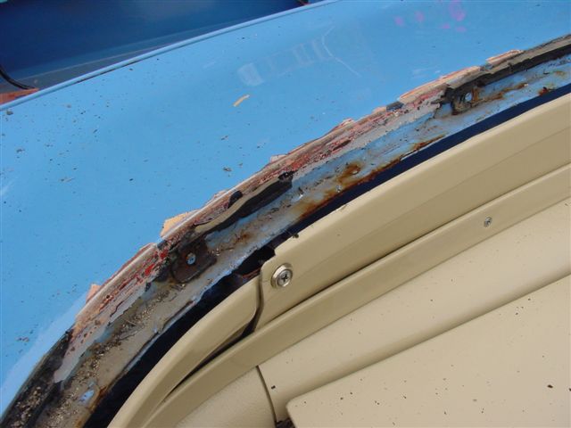

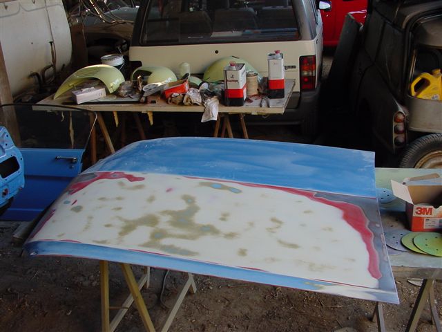

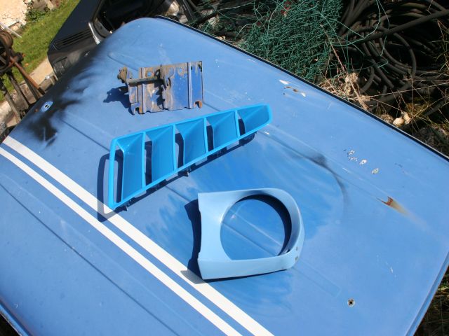

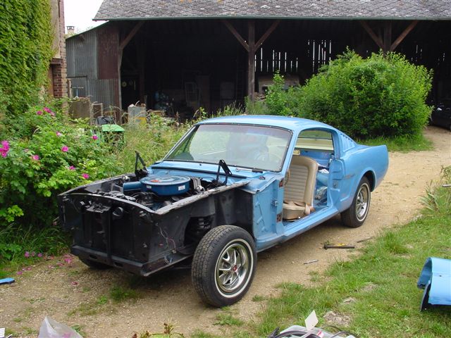

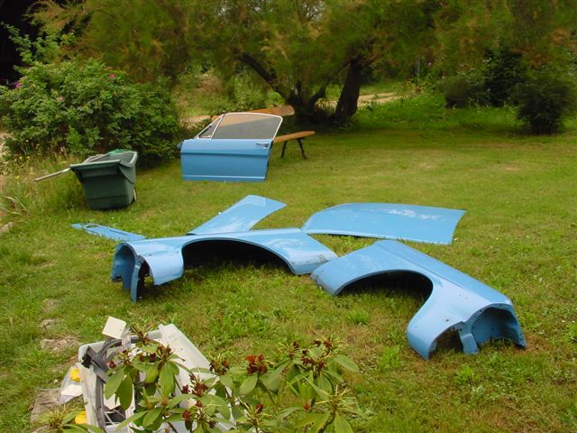

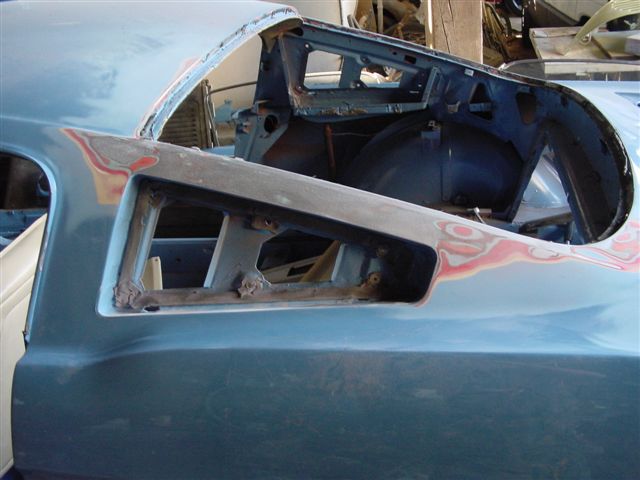

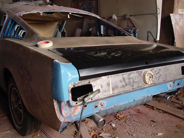

Posted 14 June 2007 - 12:51 PM
Bonjour à tous,

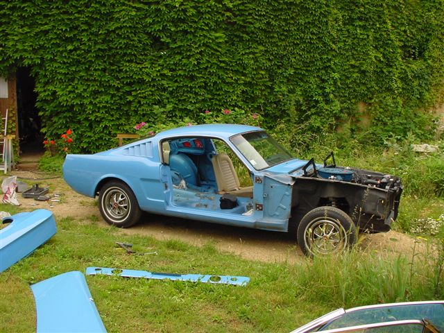

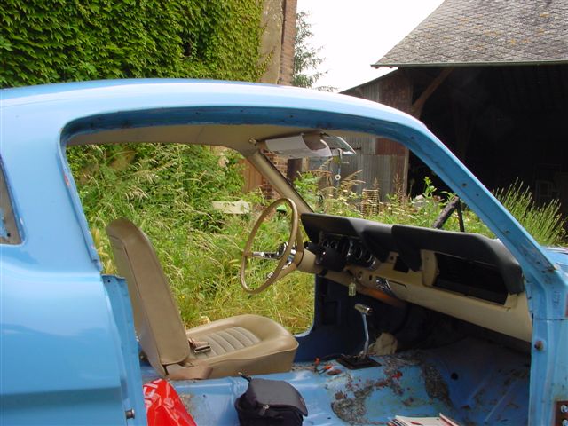

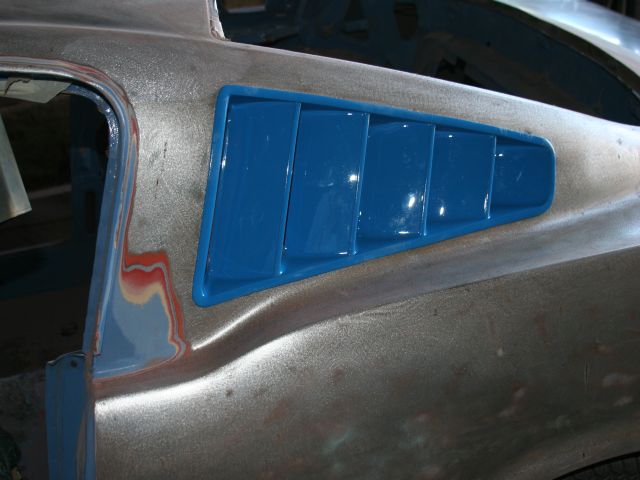

Après 2 ans de bons et loyaux services, j'ai décidé de récompenser ma voiture en lui offrant une couleur toute neuve....
C'est donc ainsi qu'elle est arrivée chez le carrossier le 9 juin et il n'a pas chomé le bougre, non ?

#129 franckgras
  • 11310 posts
Posted 14 June 2007 - 05:54 PM

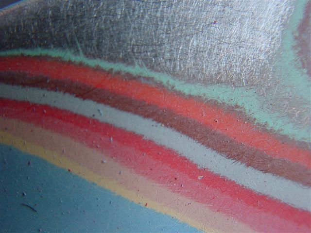

Belle arc en ciel!!!
Tu la refais de quelle couleur?
Salut Franck,
L'arc en ciel te raconte 41 ans d'histoire, c'est chouette, non ?
La voiture restera bleue, puisqu'elle est devenue bleue à son arrivée en France.
Je sais que ce n'est pas sa couleur d'origine mais il y en a marre des Mustang rouge...:mrgreen:
j'ai les nuanciers à la maison, j'espère pouvoir me décider ce week-end...

Si je compte bien... avec le bleu, elle est passée par neuf tons différents?? :blink:
Note, vu le nombre de couches, elle était bien protégée contre la rouille, ta belle! :mrgreen:

En 66, elle était SignalFire Red, puis elle a été repeinte une fois en rouge...
A son arrivée en France, dans les années 80, elle est devenue bleue...
C'est cet empilement de peintures et d'enduits qui a fait craquée la couche supérieure, c'est pourquoi le peintre est obligé de remettre la tole à nue pour repartir sur une bonne base...

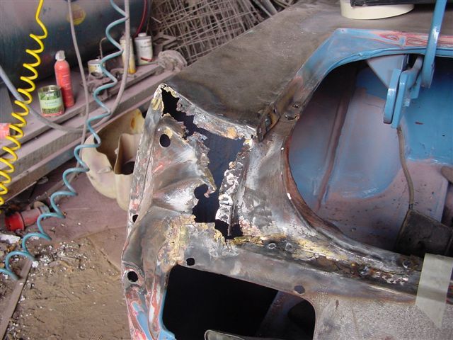

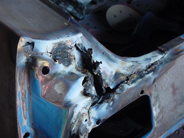

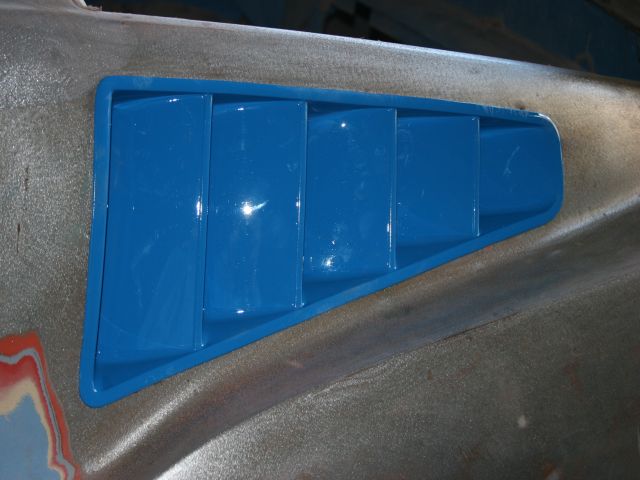

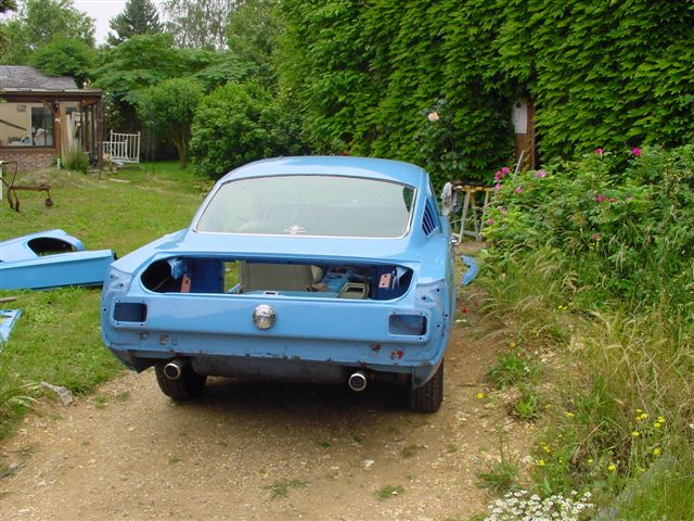

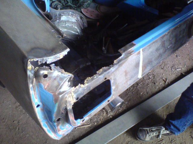

Posted 21 November 2007 - 12:06 PM

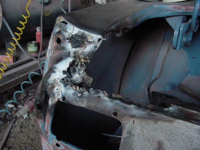

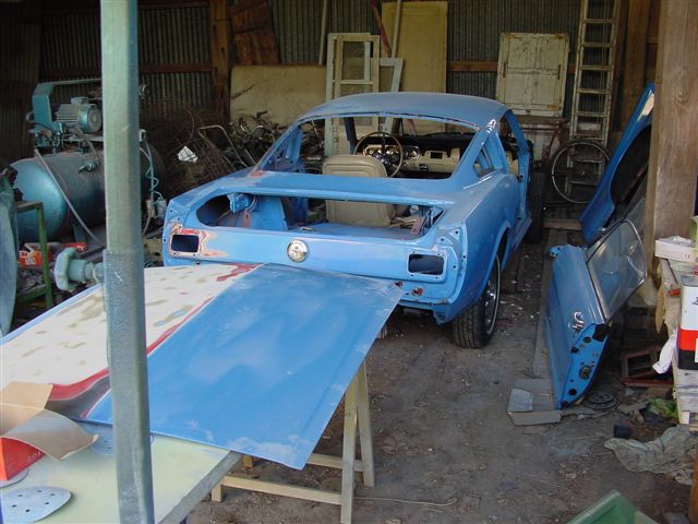

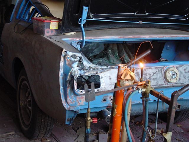

Bonjour à tous...

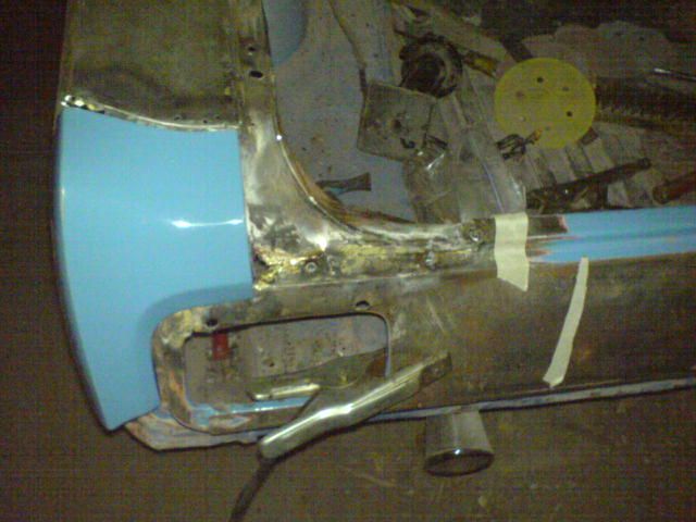

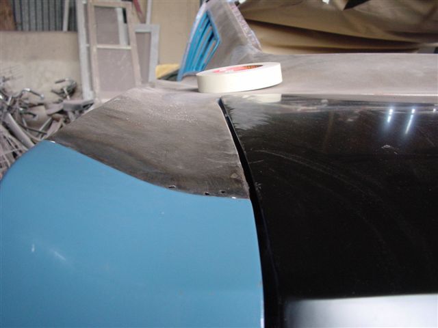

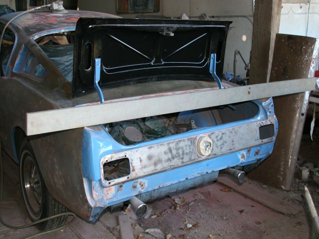

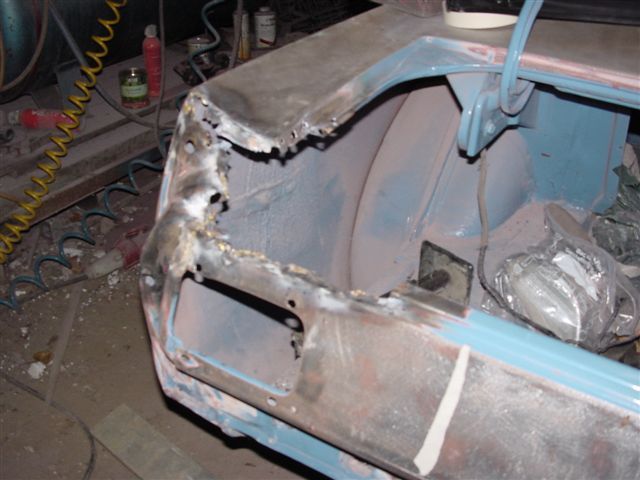

Après un poncage complet, nous avons eu une mauvaise surprise...
La voiture a été accidentée avant son importation, il y a 1,5cm de décalage entre l'arrière G et l'arrière D...
:angry:
Le tout a été maquillé par une épaisse couche d'enduit....
Il a donc fallu refaire le cul de la voiture ce qui a évidemment largement retardé les travaux de peinture....
Mais maintenant, ça y est les pièces neuves sont arrivées, montées, ajustées (C'est de la me... les repros)
A suivre...

#139 franckgras
  • 11310 posts
Posted 21 November 2007 - 05:53 PM
A quand on démonte y'a toujours des surprises, j'avais eu le meme genre que toi, une aile arriere défoncée et rajustée au mastic!!!!
