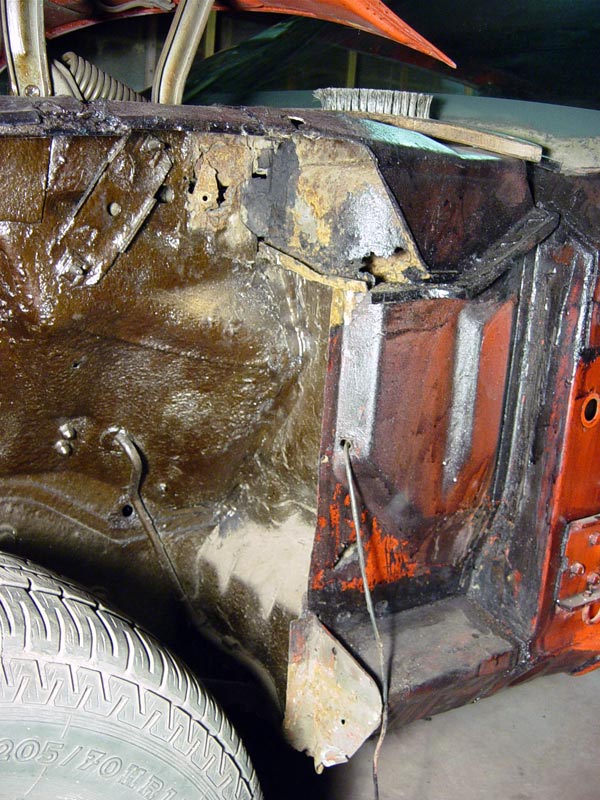

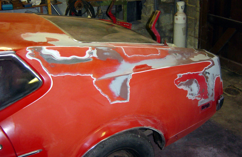

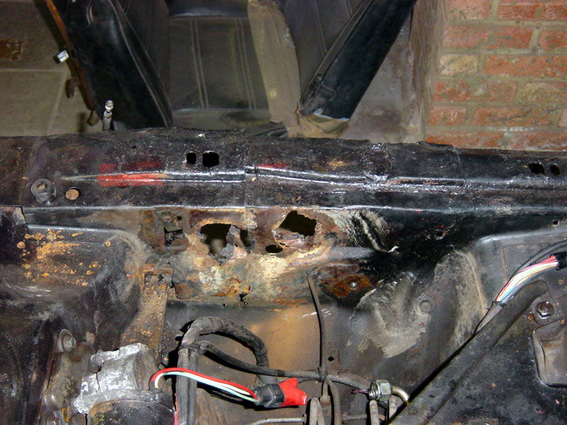

voici des nouvelles de la petite
Bon bon, beaucoup de travail en perspective :o
la petite a pas mal de rouille perforante! plus le choix aprés tous se que j'ai entendu et vu !
Va falloir couper sec! et souder ferme....mais là C pas du tout mon Créneau :wink:
Vai devoir faire quelque économie pour pouvoir l'envoyer en soudure cet hiver
tôles à remplacer:
FLOOR FRONT EXTENSION LH
REAR FLOOR EXTENSION RH
PANEL,QUARTER LOWER RH+LH
PANEL,TAIL LIGHT
FLOOR,TRUNK
DROP OFF Lh+Rh
en attendant je traite chaque élément démonté :arrow:
je ponce
tu ponces
il ponce.......
je ponce donc j'essuie :!:
Si vous ne savez pas quoi utiliser comme primaire anti corosion voir article suivant:

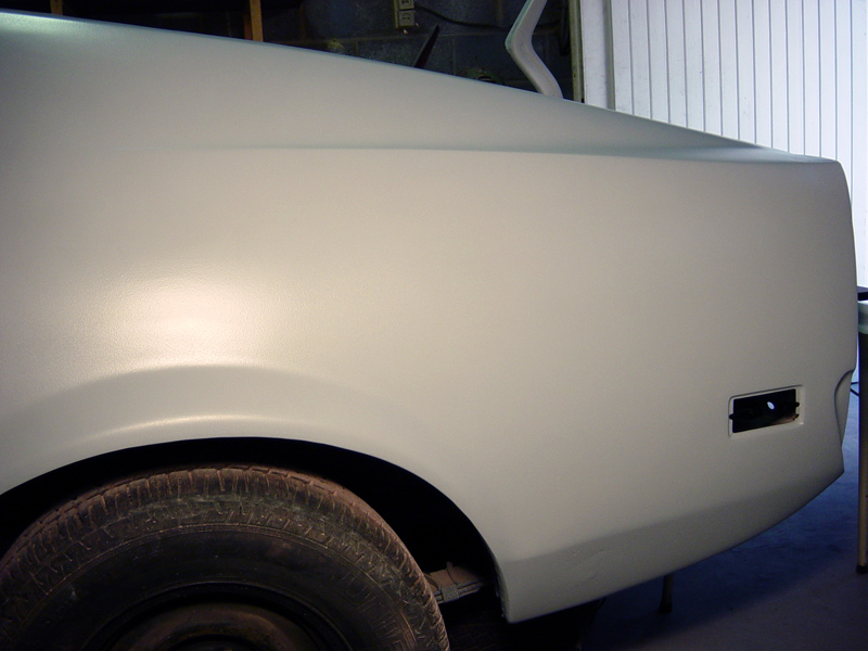

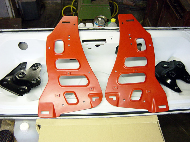

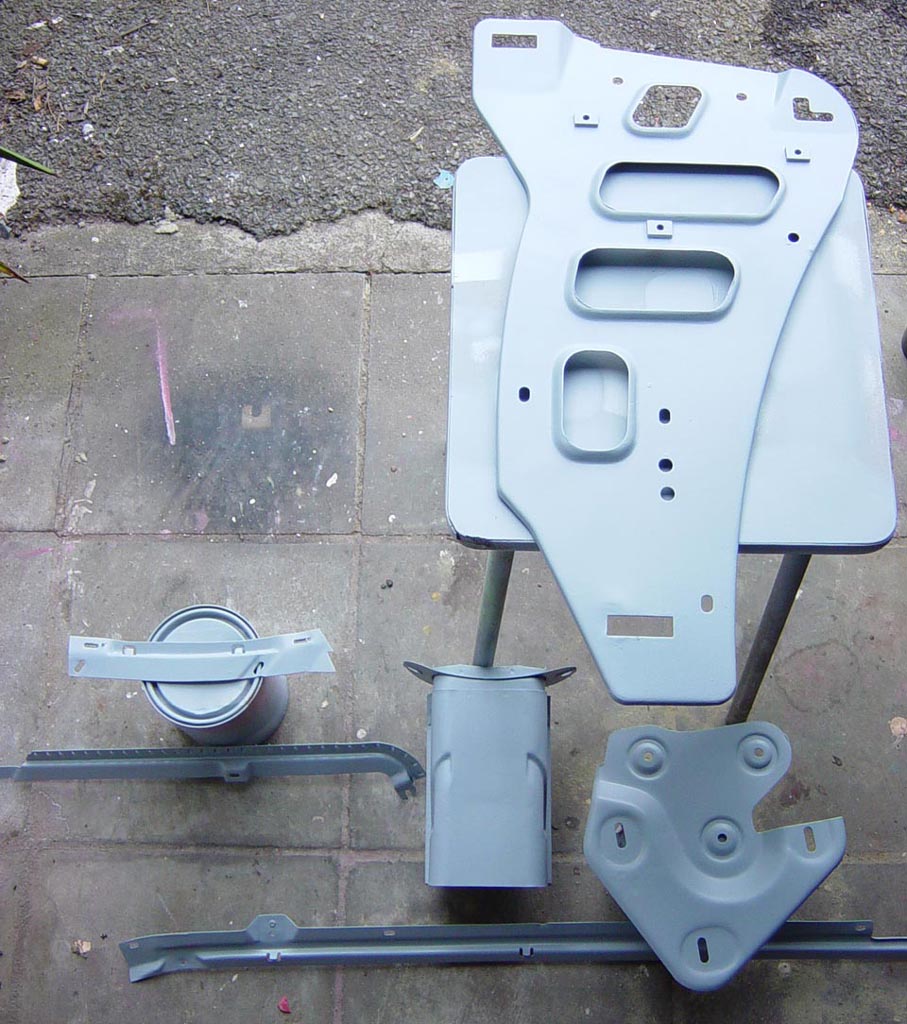

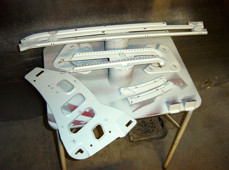

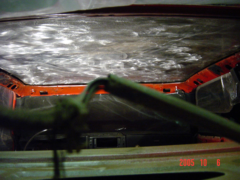

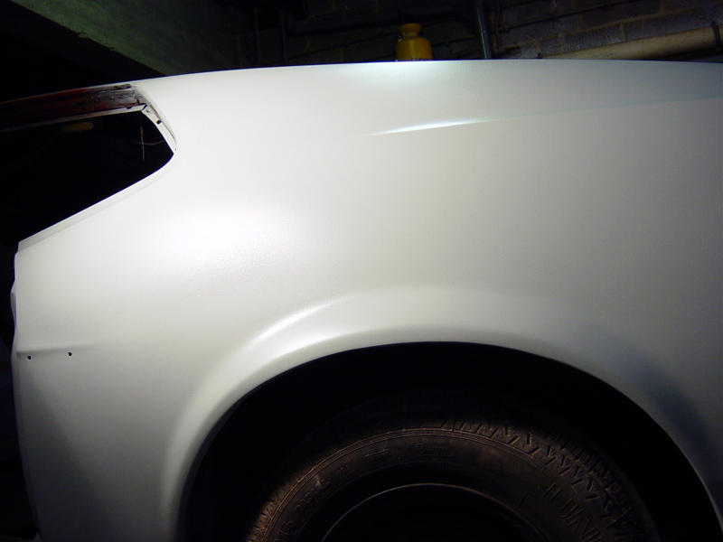

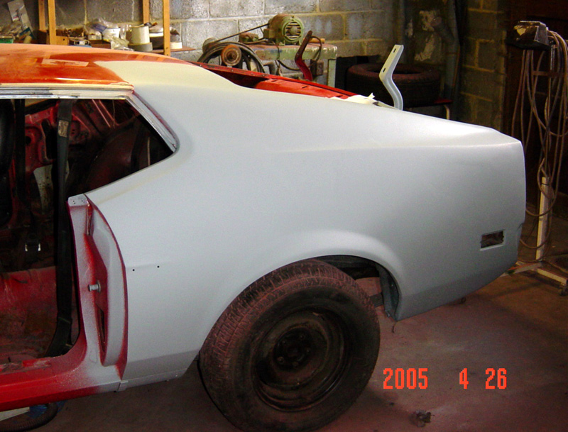

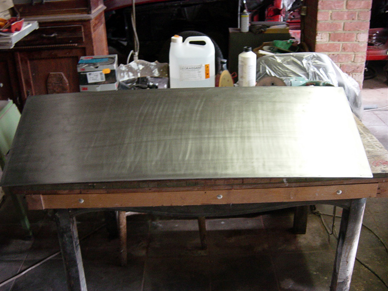

Bon c'est pas tout au boulot
Le DP40 c'est bien mais il doit être surpeint avant 45 minute ..(si on ne travaille pas en mouillé sur mouillé) on ponce pas le DP on t'a déjà dit 69!oki
Donc GO GO GO :!: on envoi la purée .......
C'est de l'apprêt 2 composant de la même marque ref: PRIMA D839
Pour la finition des éléments "invisible" je vai utiliser un rouge 2B comme l'extérieur mais en mat et un noir de chez PALINAL RAL9005 satiné
Hy not?
Pour le coffre c'est un join en sikaflex 227 (sealant automobile)
A suivre.... (suis toujours open à tout commentaire!)

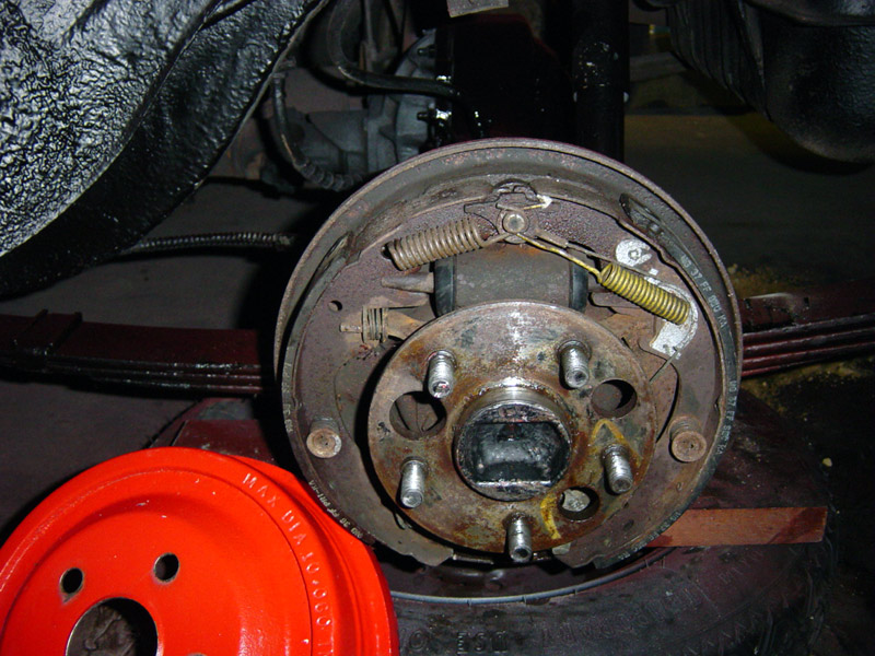

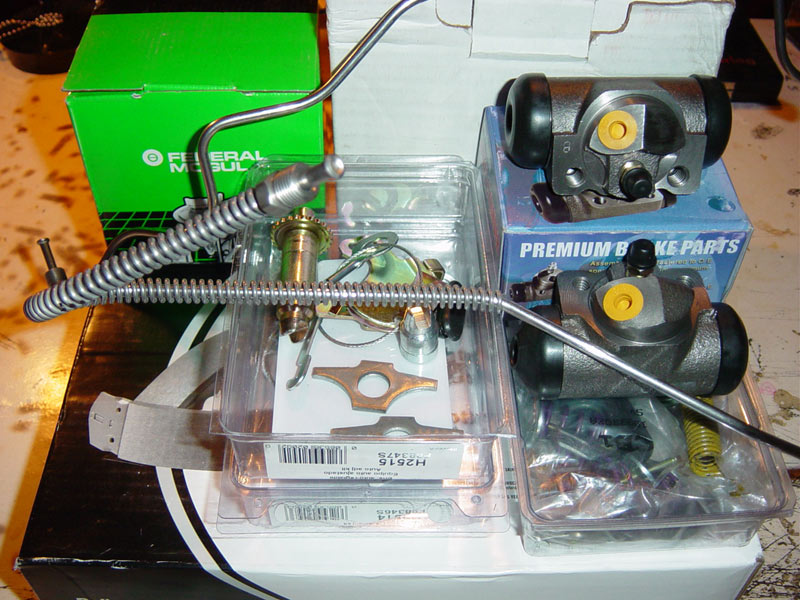

yes! ....Ouf il était temps..
J 'ai du prendre l'option décal tout en grande quatité et petite masse avec calle en bois..... j'ai encore mal aux bras :wink:
Les plaquette étaient scotchées au tambour et la molette trop gripée...
je comprend mieux pourquoi on a pas réussi à la rentrer dans le garage à 6 sur faux plat. on a pris la mauvaise option .......la pousser avec 4x4 et tronc d'arbre entre les par chocs!! :( sa plie

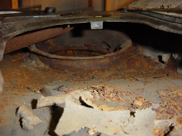

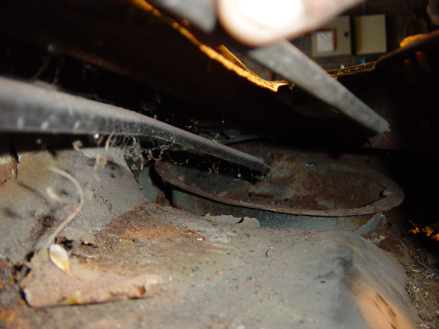

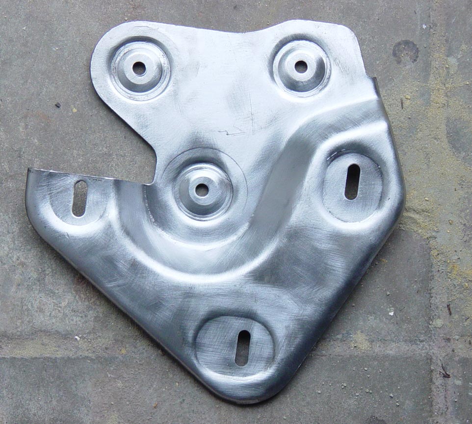

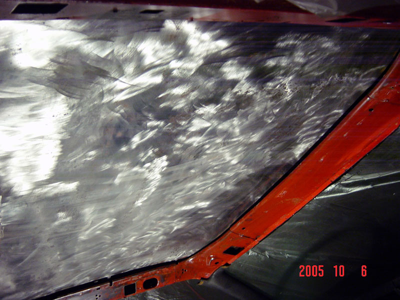

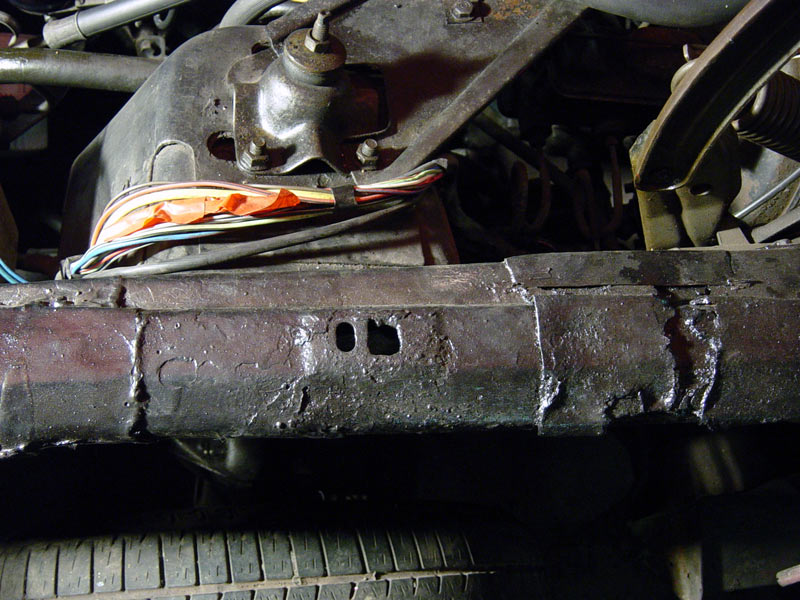

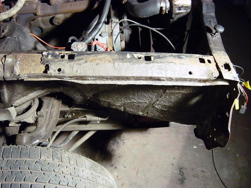

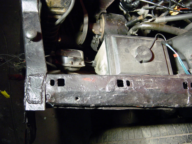

Salut et merci pour vos conseils!
...pour les garnitures t'as raison lmi elles sont toutes cassées faut du neuf! le join a l'air de tenir . Pour les câbles on verra plus tard :?
Voilà du neuf rien de très réjouissant pour l'instant :!:

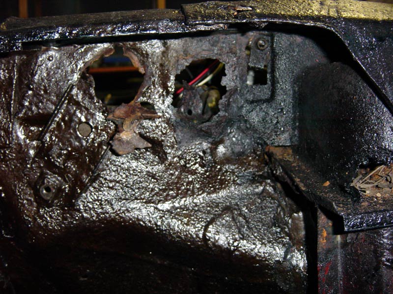

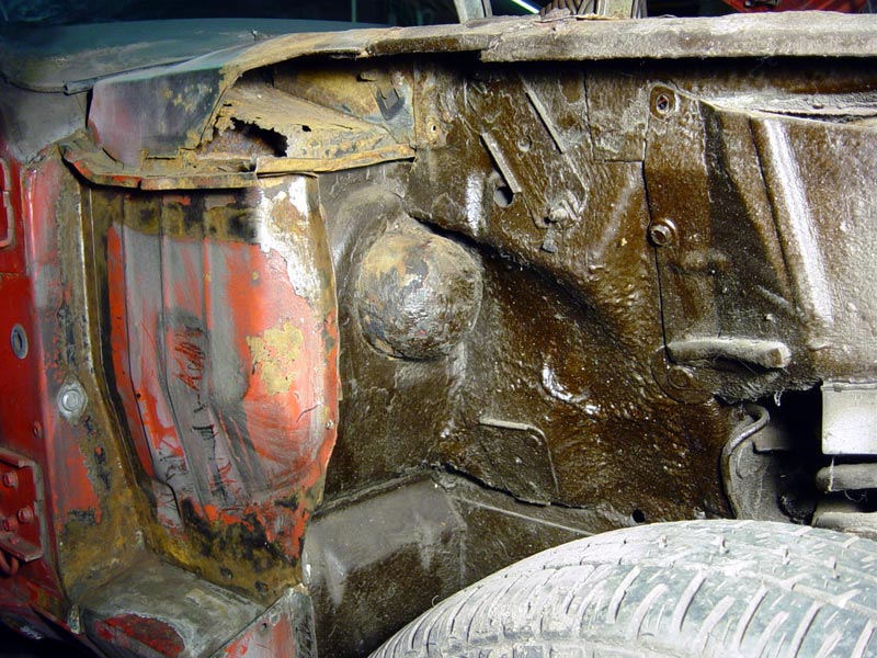

Les supports d'ailes avant sont morts, ils ont été patchés plusieurs fois!Les attaches de capot sont butées et le bas du support radia est plié.
vu l'état général de la caisse c'est suite un crash ou deux. Tout le coté droit de la caisse en partant du bas sur une hauteur de 15 cm a été coupé et ressouder idem à l'AR gauche tôle défroissée et patché.
les cheminées sont comme dab sur une mustang super travail en perspective
Bon je l'ai assez pensé! J’attaque le ponçage et le peinturage intérieur avant que la rouille n'aie plus vite que moi!

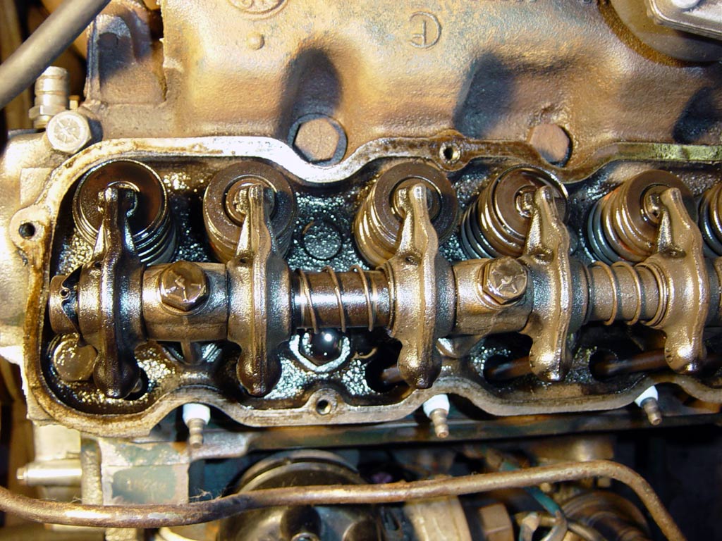

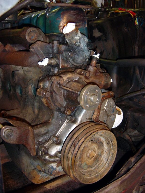

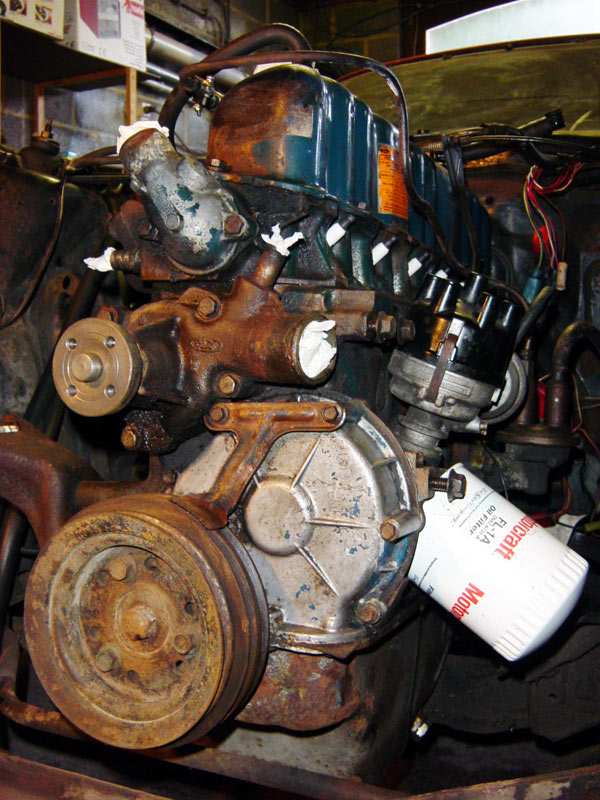

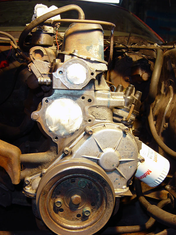

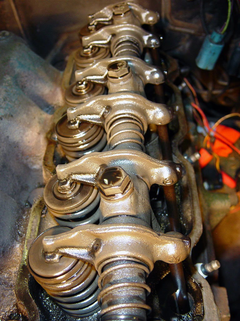

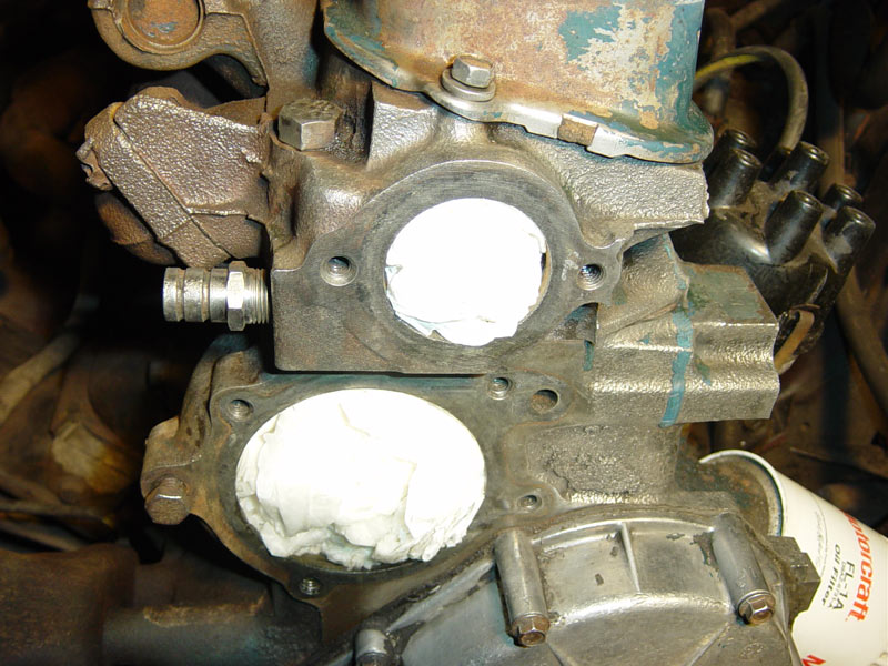

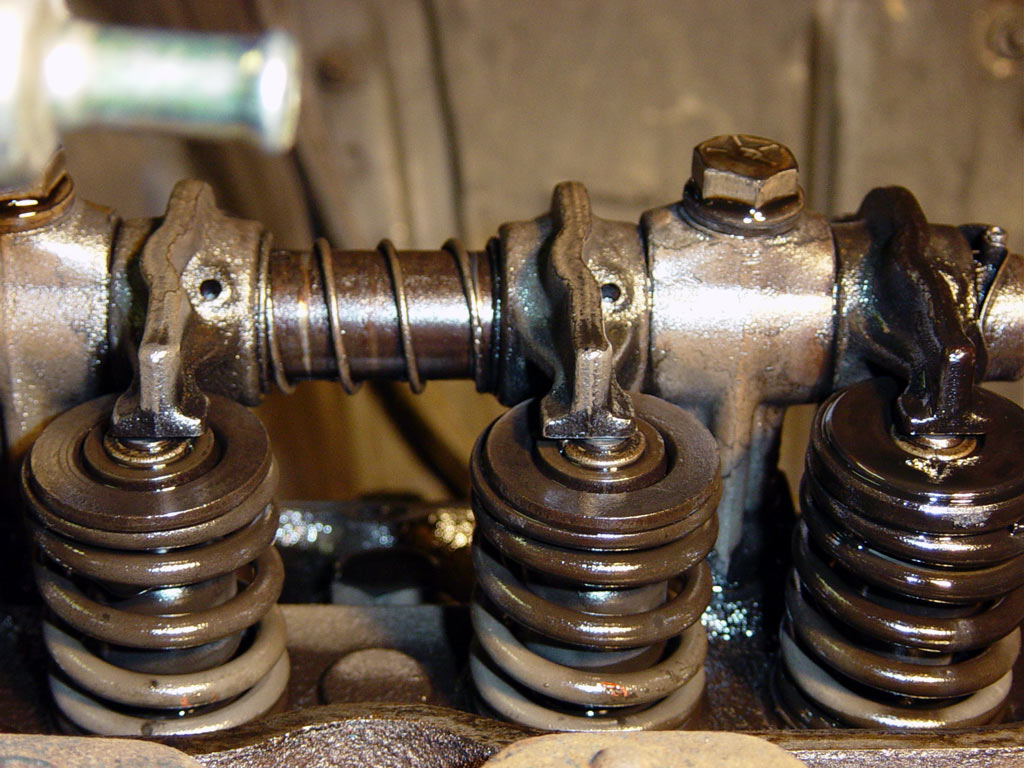

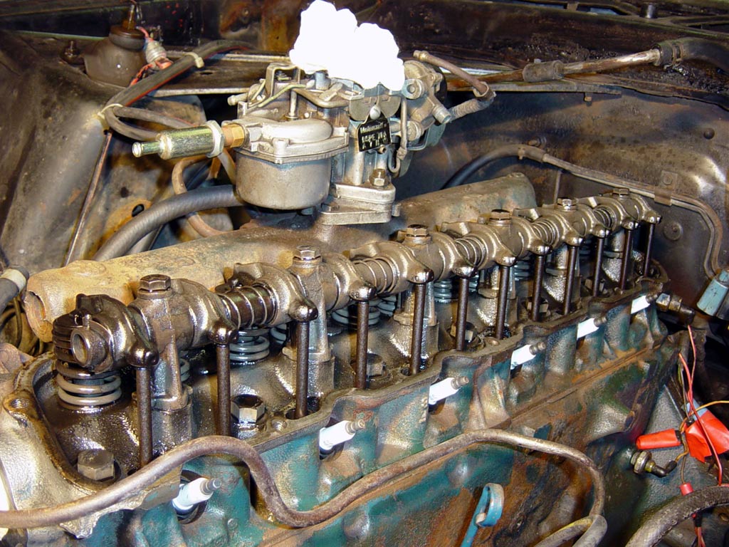

C’est parti pour une petite peinture moteur comme certains le savent, choix de la teinte
RAL 5015
Vais essayer de faire un minimum convenable ! Vais changer quelque joins et quelques boulons.
Ce qui a de bien avec un 6L c’est quand on enlève tout les périph y’a de l’espace pour bosser :P
Tien ! Il manque 2 boulons sur le cache culbu …une bonne occasion pour voir ce qui se cache là dessous après 266.000 km :rolleyes:

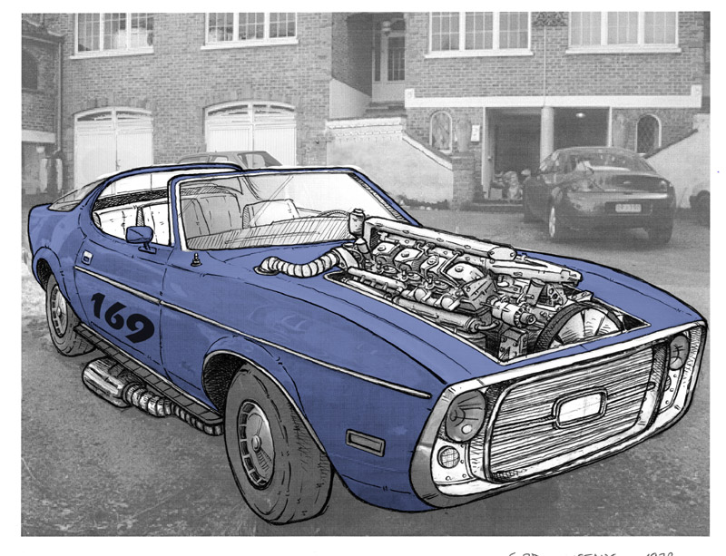

Petite modif au passage, merci mario ;-)

quel goujon est cassé?
Ah oui,au passage,vérifies bien tes pastilles de culasse et moteur .
Si elles paraissent rouillées ,change les toutes,car après,c'est TRES difficile à faire...
Vérifie aussi si ta cloche d'embrayage n'était pas huileuse,si oui,il est presque sur que tu devras comme moi changer ton bourrage de sortie de vilebrequin.
Profite en pour changer les éléments moteurs usés.
ex,pompe à eau,joint de carter,joint de cache soupapes etc..
a+

Posté 30 November 2005 - 08:26 AM
celui de droite, il traverse, donc, pas grave, au pire, tu perces et tu mets un boulon et un ecrou.
Celui du milieu... galere, maladie courante des L6...., faut un chalumeau, chauffer rouge cerise, presque blanc, laisser refroidir, degrippant, essai de devissage en vissant deux ecrous bloqués l'un contre l'autre. Attention, le chalumeau va détremper le boulon, donc, y aller doucement. Si ça marche pas, recommencer, et degrippant, une nuit, re-essai.
Si ça casse, tu es bon pour percer et retarauder.

Posté 30 November 2005 - 02:53 PM
Merci
Thanks chris!
la cloche est huileuse :) j'ai tout les joins et les périph de stock vais changer tout ça ...
enfin c'est plus vite dit que fait :lol:
Ca fait une semaine que je met du decal*T matin et soir j'ai testé avec le contre écrou mais à froid! veux pas venir.
soudé ecrou sur celui de droite, recassé..
je dors plus :stun:
Pour percer et tarauder laisse tomber eric l'idée est trés bonne mais j'ai pas le bon matos vais foirer je m'appelle pas F4.. :whistle:
j'ai téléphoné à un bon pot qui travail dans l'acier avec son père , le vois à 6h on vas voir jvous tien au jus ;-)
