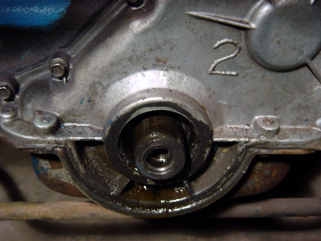

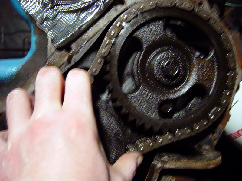

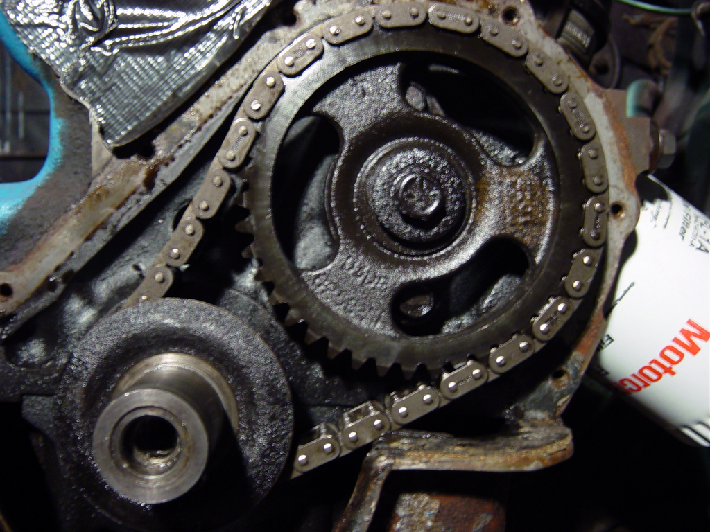

Petite mise à jour.......... :rolleyes:

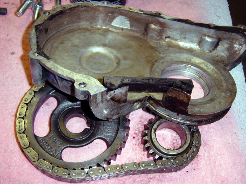

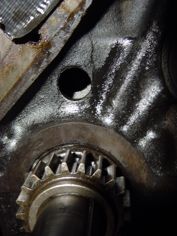

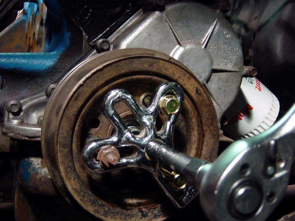

Me suis enfin procuré un extracteur de poulie histoire de voir du côté chaîne ce qui s'y passe!
je pense que la chaîne est nase! :mrgreen: il n'y a pas de doute vu comme est à bouffé le cache ...... elle n'a pas apprécié le dernier démarrage .

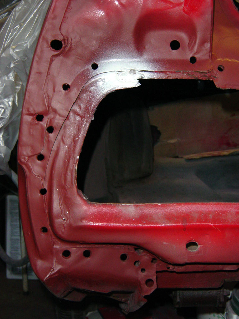

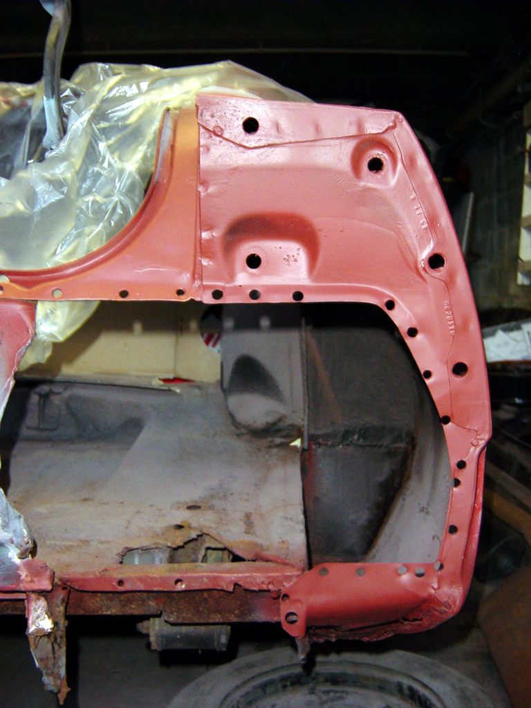

Puis début dépointage du light panel :lol:
là on peut se rendre compte de la finition des soudures,
côté gauche les soudures ne touchent même pas la tôle du light panel, ils ont pointé à côté........ ;-)

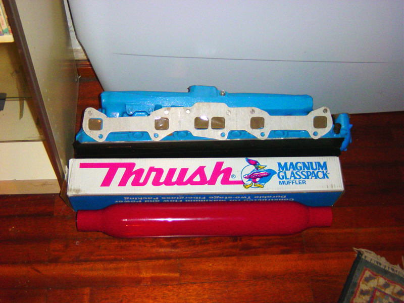

Et pour terminer ...un petit cadeau du père nöel qui est sûrement sponsorisé par trush cette année... :)

La chaine est a changé c'est sur
Pour les Trush, ça va faire du bruit, mais que du bon :mrgreen:
#71 Mc Vince
Posté 10 January 2007 - 02:06 PM
Salut Kaizer,
Pour faire comme tout le monde tu as la chaine détendue :P Me rappelle quelque chose ta référence D3OE ;-)
Pour 2007 vive le bruit avec les trush alors .... :lol:

Entre un trush et un Flowmaster, le bruit est beaucoup plus différent?
il paraît que le trush est moins bruyant à régime stabilisé, moins prise de tête pour les longs voyages !
reste plus qu'a vérifier!
Mais quand on tape dedans, le trush déchire tout? J'ai des Flowmaster série 40 et je me demande si je ne voudrais pas plus bruit mais le compromis est difficile: plus de bruit = aspirine pendant les longs voyages sauf si, comme tu le dis, les trush sont moins bruyant à régime stabilisé.
Trush et glasspack, c'est la même chose ou c'est simplement une autre appelation?

A mon avis Glasspack et trush c'est du pareil au même ! C'est vrai j'avais pas pensé aux longs trajets ! C'est sans doute ma situation actuelle qui me fait ne pas y penser....

Thrush et glasspack idem :)
