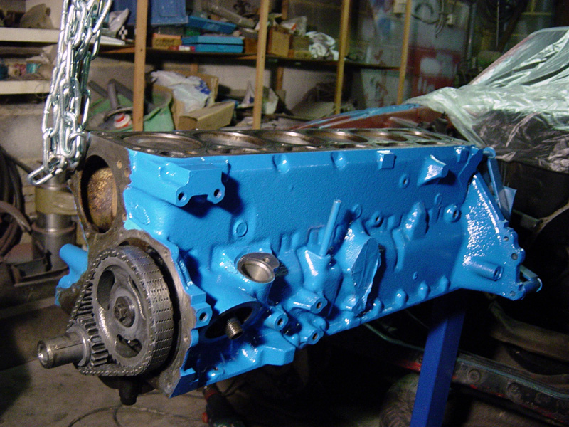

:guitar: Petite mise à jour.......

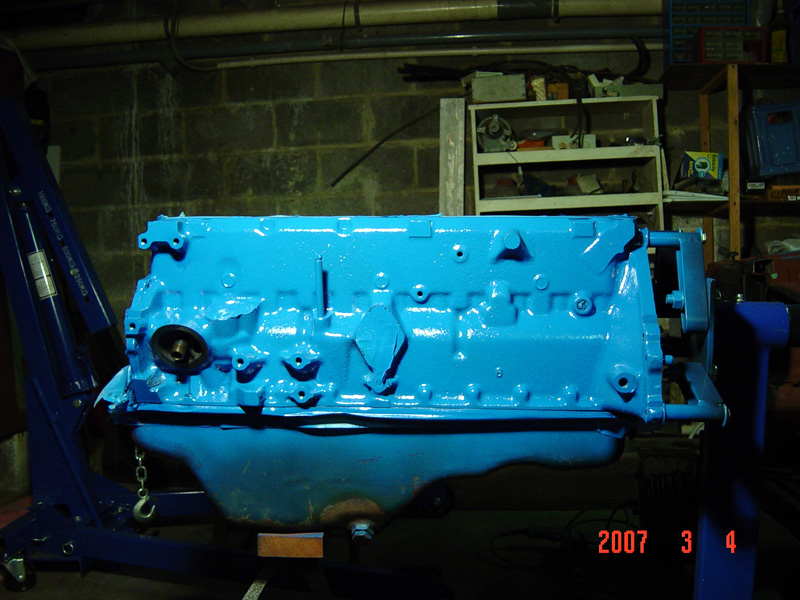

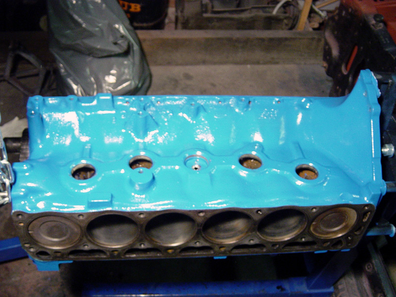

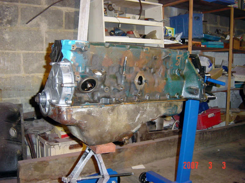

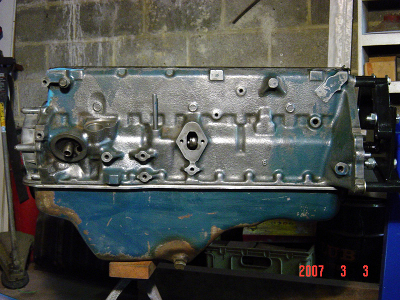

Sortie du moulin ........ enfin..... :rolleyes: il était temps pour une belle peinture et le changement de quelques joints c'est plus mieux :P
on va pouvoir attaquer le compartiment moteur sérieusement :D

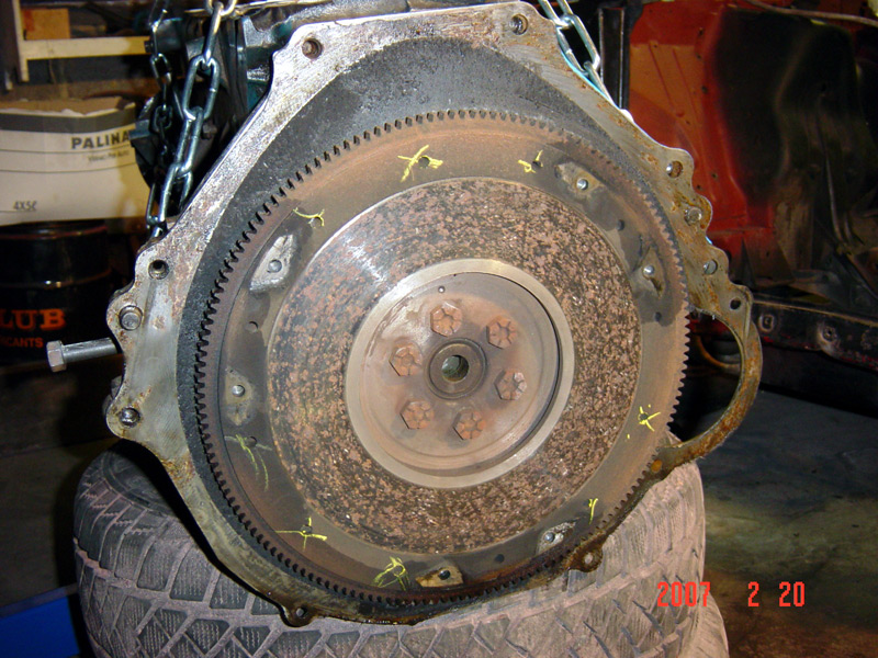

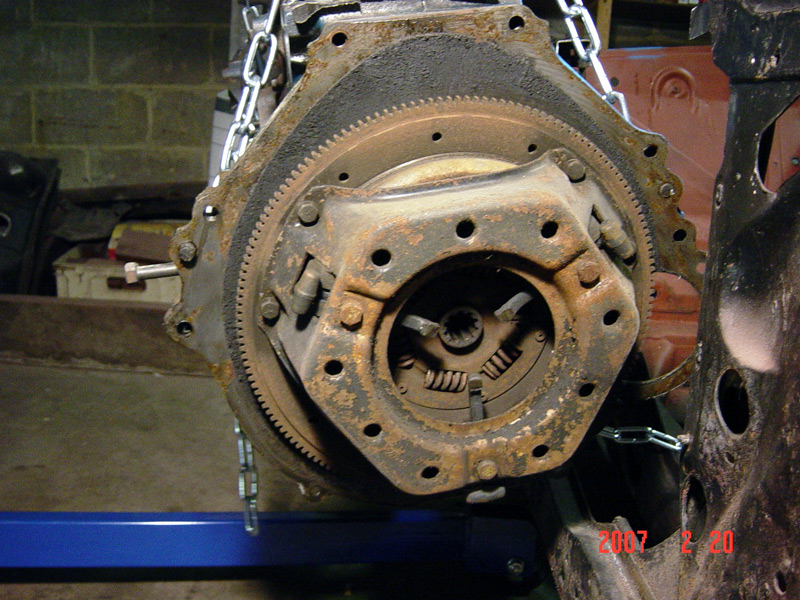

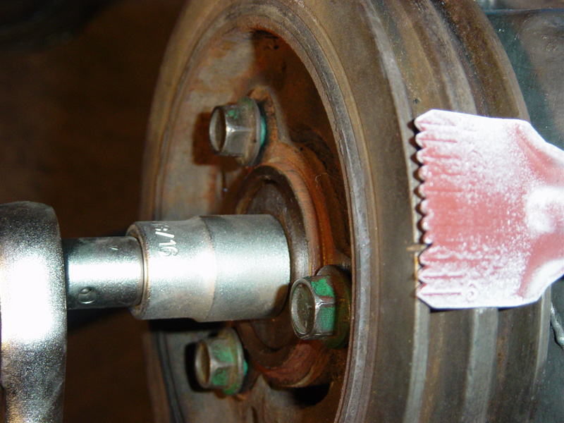

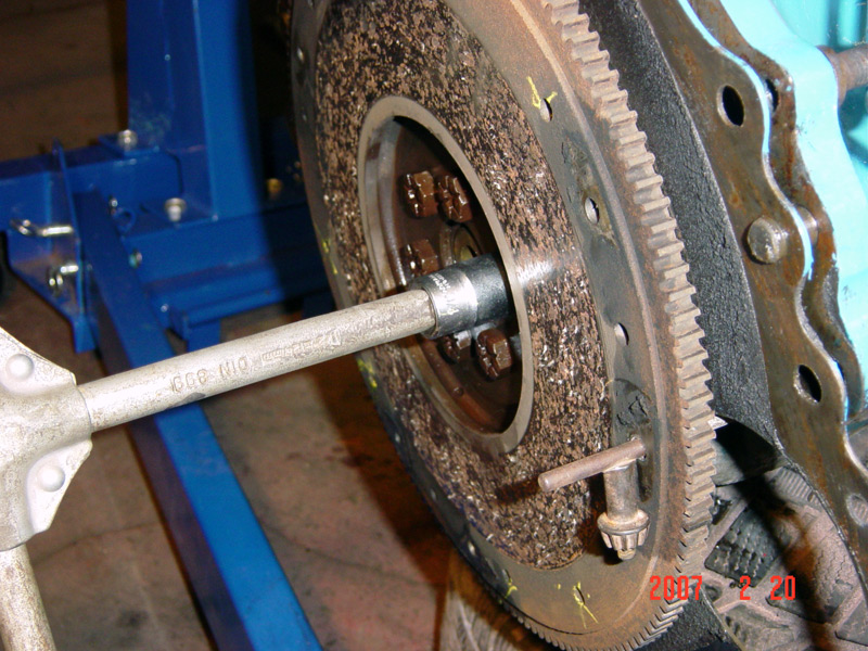

Dépose du volant moteur.......technique de la clef de mandrin pour bloquer le vilo :mrgreen:

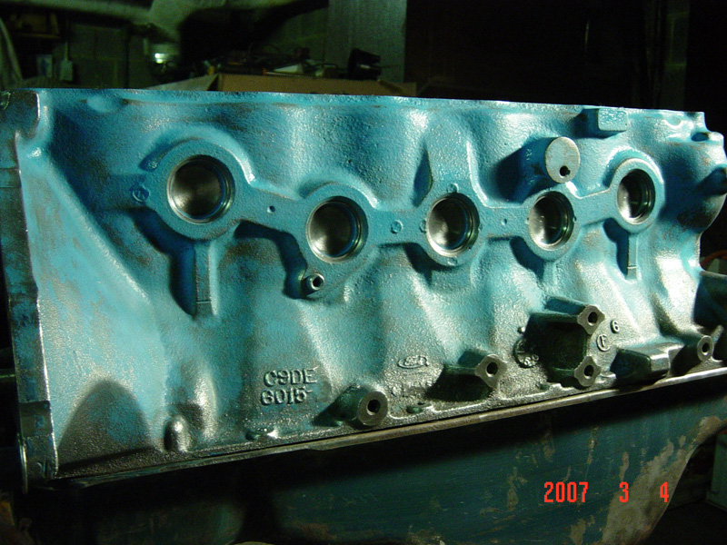

petit nettoyage .....
à suivre.........

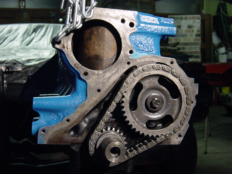

Nouvelle chaîne de distribution... :)
Une petite vérif pour voir si mon repère de poulie est bien aligné.........
juste un petit problème: les repère effectué sur l'allumeur au démontage on disparut :blink: :lol:
et de plus entre temps j'ai tourné le vilo,(mais pas sans la chaîne)
Donc si je comprend bien :rolleyes: .... une foi mon PMH trouvé sur le cylindre n°1, il ne me reste plus qu'a savoir si je suis au PMH fin de compression ou au PMH fin d'écchapement début d'admission pour pouvoir mettre le doig d'allumeur sur le cylindre correspondant?? hen je suis dans le bon là ?? :unsure: :huh:

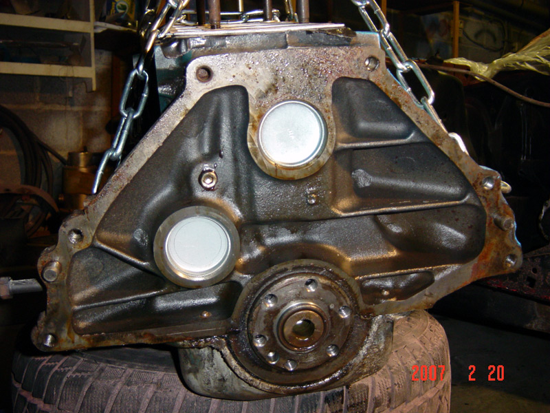

Carter nettoyé, joints changé, pompe à huile neuve, frezze plugs....j'en ai loupé 1 :mrgreen:
petite adresse pour des freeze plugs pas cher : ici
Et dépose des U-joints, merci les mecs pour le power tool :)

c'est quoi les freeze plugs ? <_<
#91 kaizer69
kaizer69
  • 992 Messages :
  • Gender:Not Telling
  • Location:Lièch
Posté 28 March 2007 - 01:14 PM
->les trucs ronds que tu enfonces dans le block :P
tu vois quoi?
#92 gg
Posté 28 March 2007 - 01:21 PM
tu vois quoi?
des trucs qu'on enfonce dans le block il y a en beaucoup ;-)
donc, non je ne vois pas :ph34r: :cool04: :evo:
:mrgreen: :lol: :whistle:
Voilà gg
#94 gg
Posté 28 March 2007 - 01:33 PM
pastilles de sablage en fait ?
#95 kaizer69
kaizer69
  • 992 Messages :
  • Location:Lièch
Posté 28 March 2007 - 01:40 PM
ben oui en fait :lol:
- drôle de traduction frezze plug = plug de sablage ........mais il est ou le rapport?
ça serv à quoi au final ? à sabler?? :blink: ou à protéger le block des fissures en cas de grand gel? :blink:
aïe.... aïe...
une idée?
#96 gg
Posté 28 March 2007 - 01:43 PM
aïe.... aïe...
une idée?
Je pense que ça servait à vider le sable qui sert au moulage des pièces en fonderie.
En fait on devrait dire : pastilles de désablage.
Ce message a été modifié par gg - 28 March 2007 - 01:43 PM.
