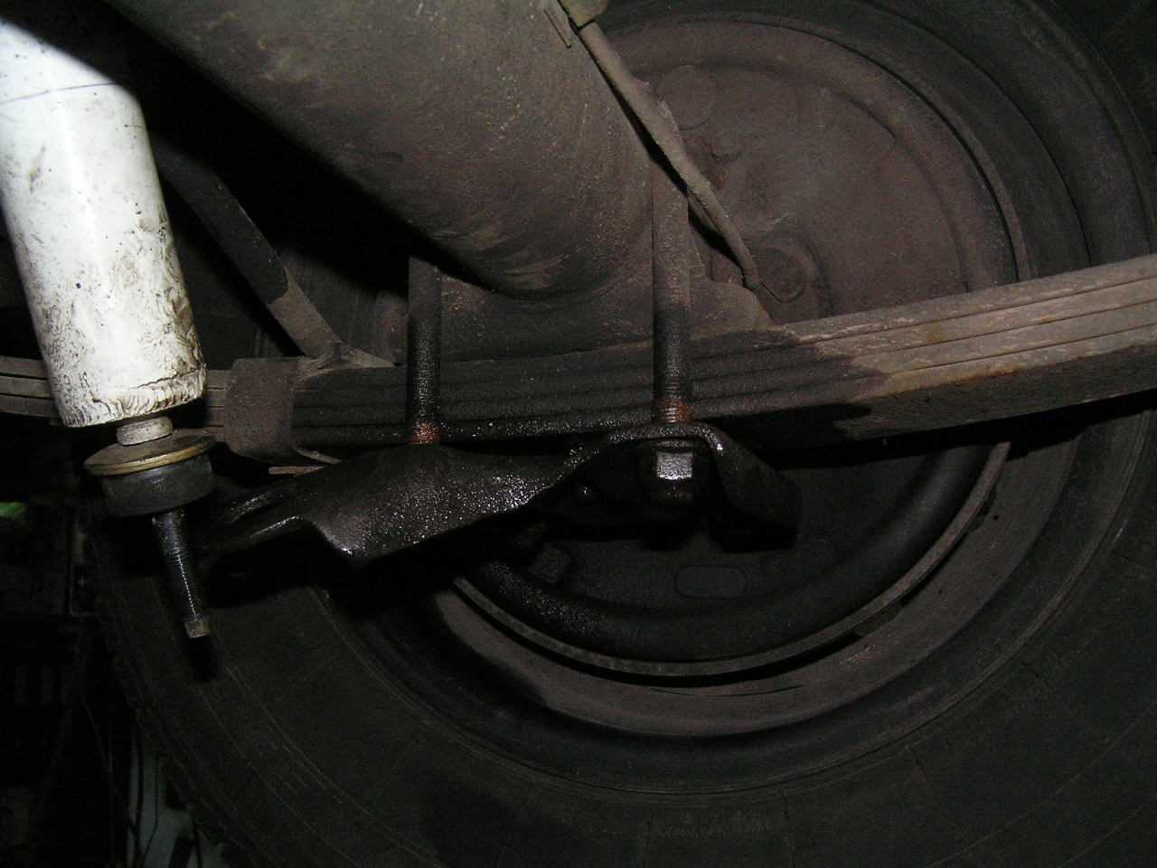

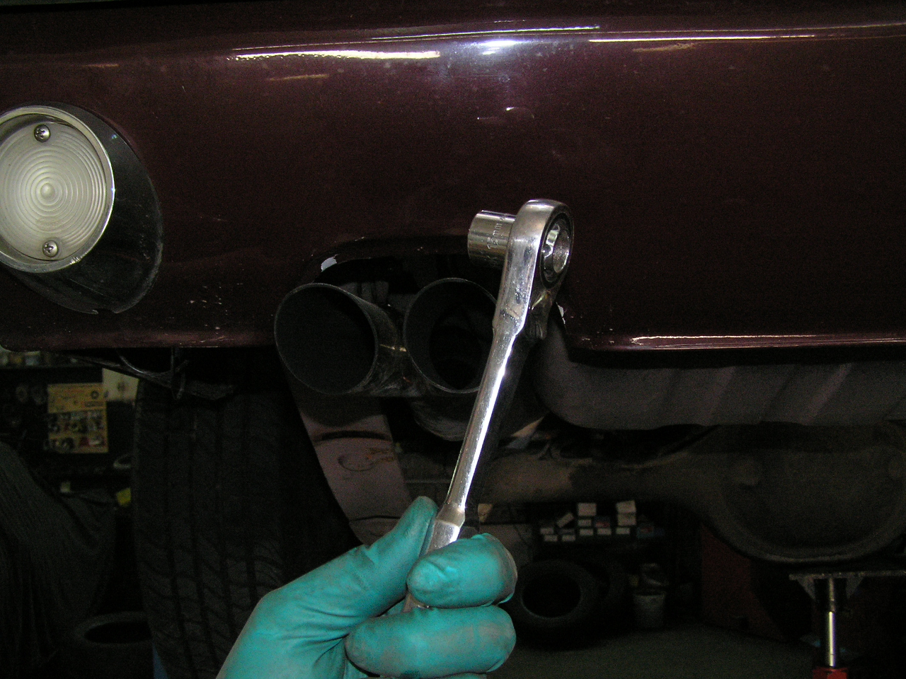

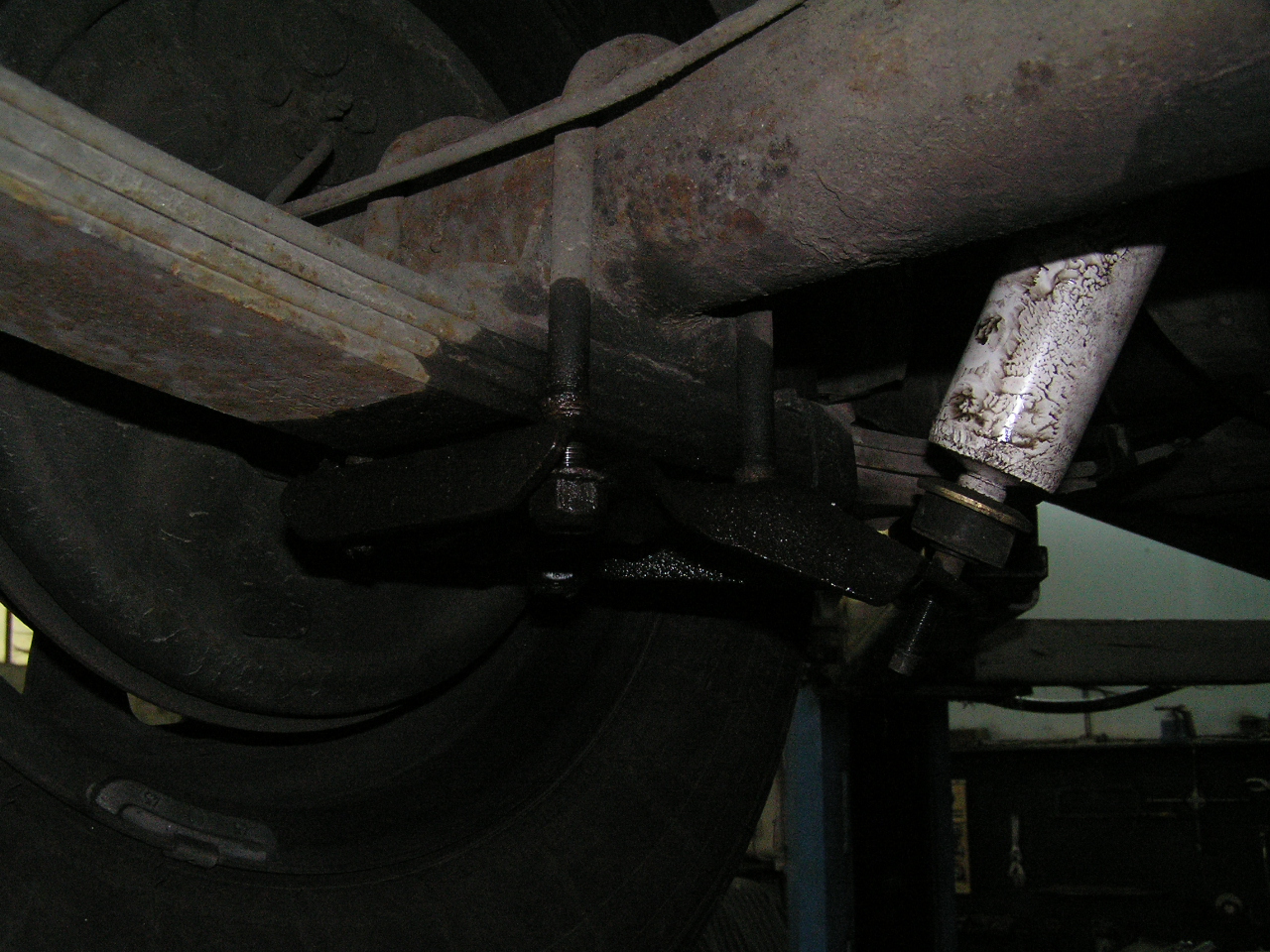

Aller, c'est le début des vacances alors on fait qq travaux: échanges lames arr.
Pas trop de difficultés, vis pas cassées, un bon coup de dégrippant (aviation ;-) ) avant d'essayer de devisser quoi que soit et hop facile.
Le plus dure c'est de trouver le bon outillage car on se demande parfois: "mais pourquoi ils ont foutus ça comme ça?"
Aller qq photos du démontage, remontage prévu mardi.

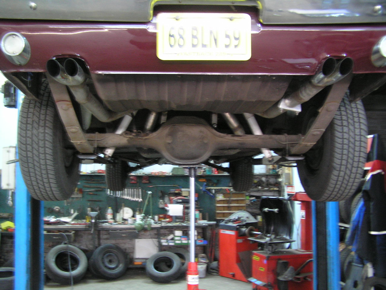

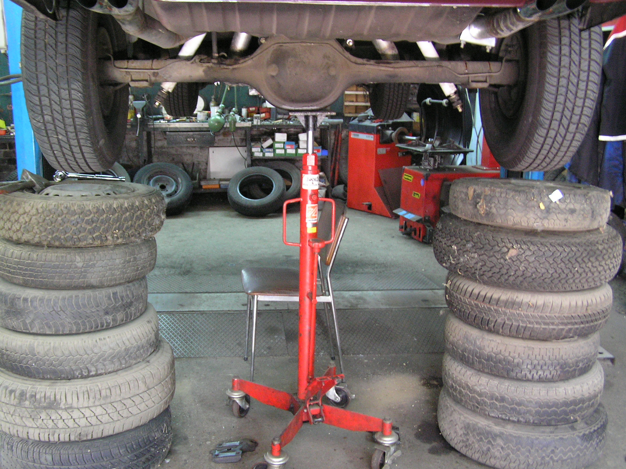

Degrippant sur toute la visserie et utilisation du pont de beau papa + cric pour maintenir le pont + pneus au cas ou!!!

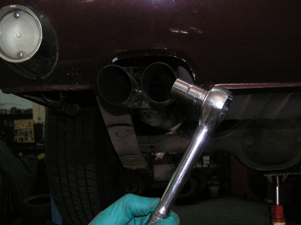

Pas trop de problème pour la lame droite, mais beaucoup moins de place à gauche pour passer l'outillage!!!
Donc on prend l'outillage qui est dans le garage et qui m'a déjà sauvé lors de la dépose du moteur (voir qq pages avant :P ) et tout va bien!!!

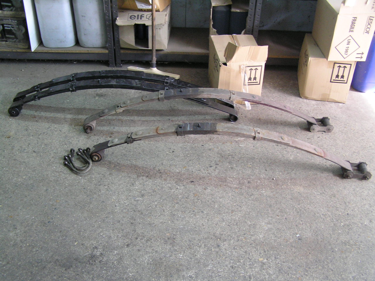

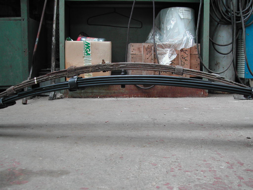

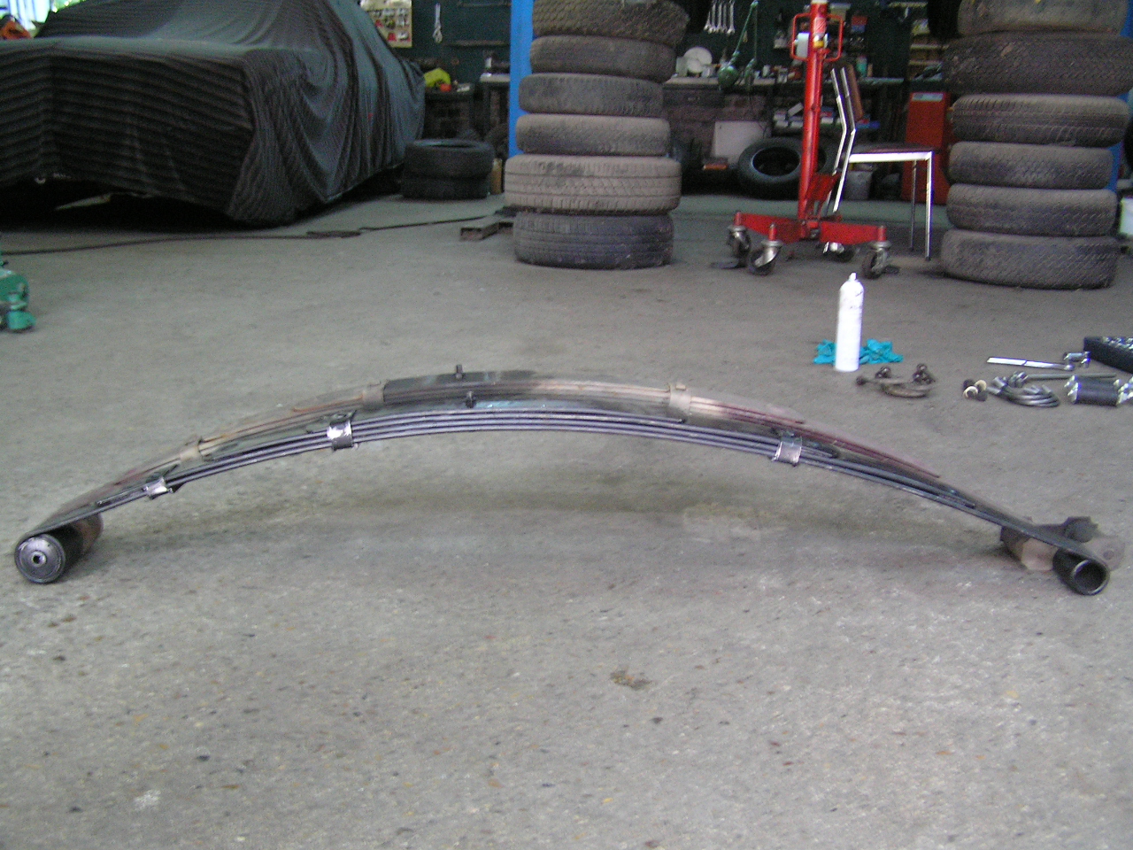

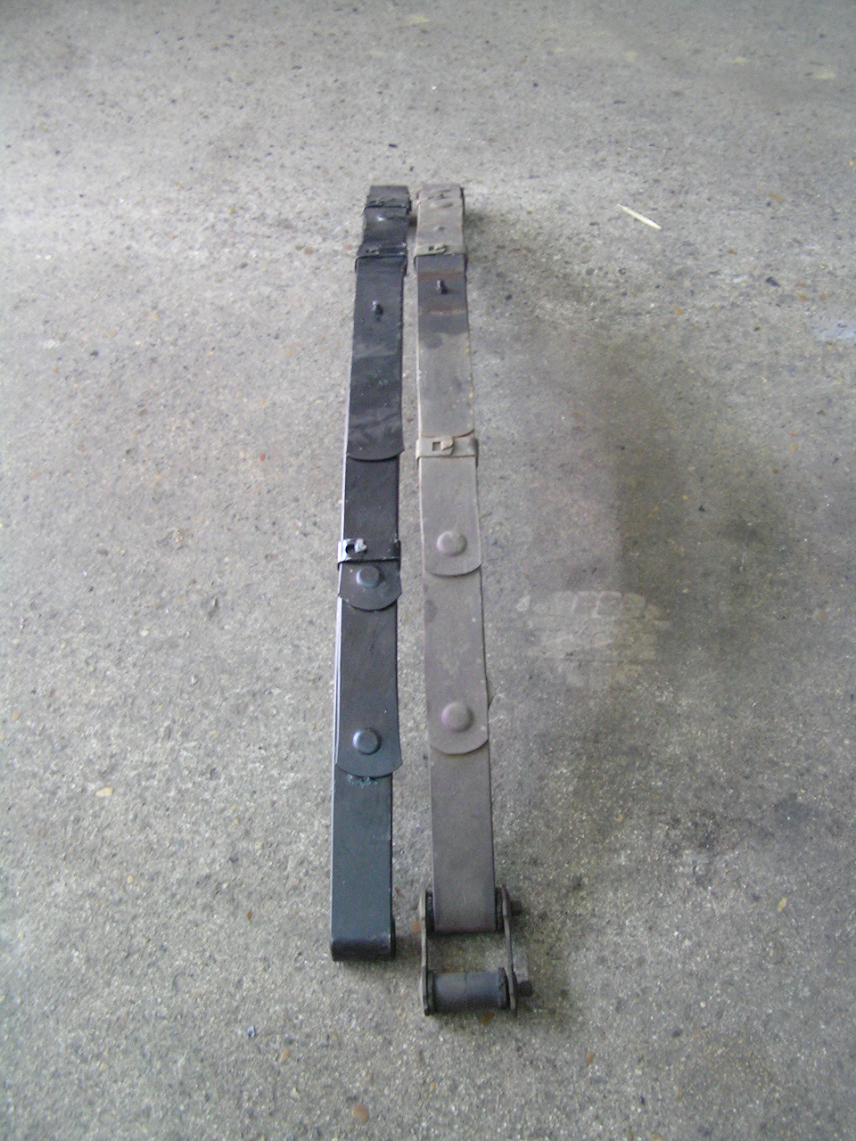

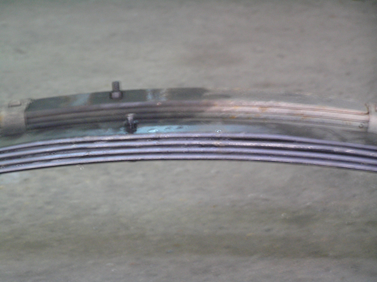

Petit comparatif des lames anciennes avec neuves (noires).
Bizarre mais les neuves sont moins hautes mais plus courtes que les anciennes???
Voilà c'est tombé :mrgreen:
PS: petite astuce pour les amortos arr: plutot que de ce casser le c*l à essayer de les comprimer pour les virer il suffit de desserer l'ancrage inférieur et ensuite de devisser les 4 vis des "U" et de descendre la plaque de maintient, ensuite y'a plus grand chose à comprimer :rolleyes:

Personne pour me dire si c'est normal que les lames neuves soient moins "hautes" que celles d'origine?
T'as reçu les bonnes ????? :huh:
Les neuves sont tout simplement moins détendues ... ;-)
Il n'y a que 2 modèles dispo sur le marché ... standard ou heavy-duty ... dans les 2 cas elles sont censées donner la même hauteur de caisse ...

Idem que toi, au sol, les neuves sont moins hautes:
Vi un membre mp, bon bein je me posais la question comme ça; j'aurai cru l'inverse en fait, mais ça l'a fait pour toi aussi donc no soucy!!!
Tu n'as pas fait de modifs sur ta suspension auparavant ???
Non pas de modifs
Ok, normal alors!!!
