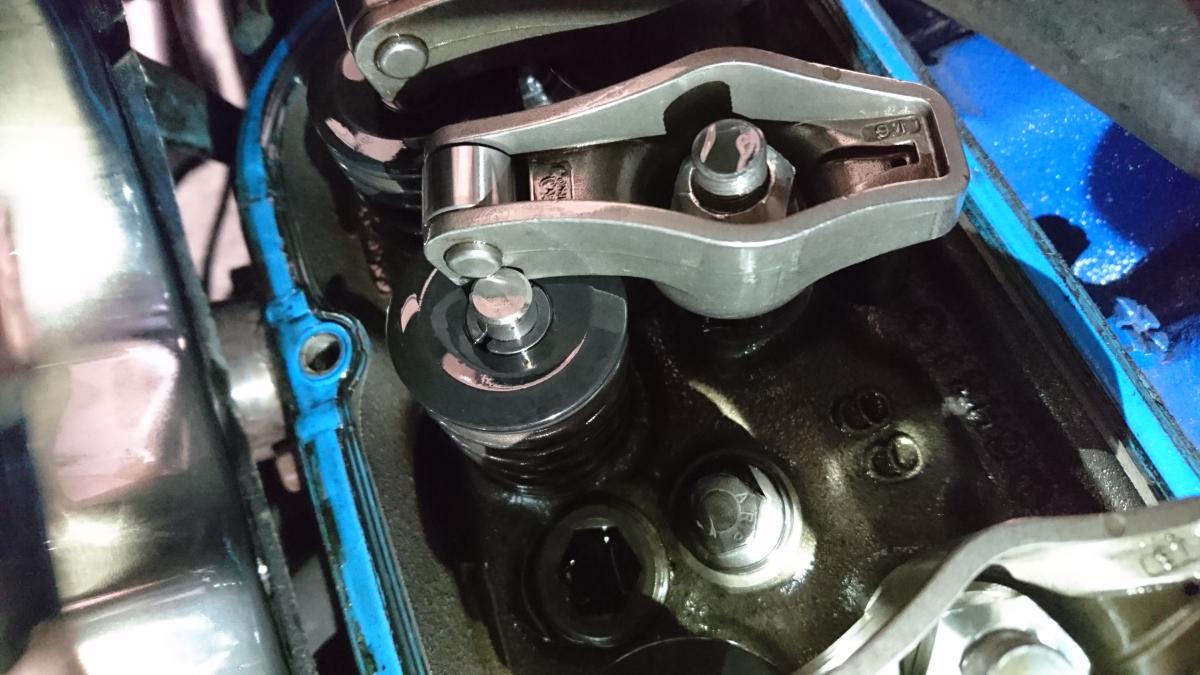

Posté 29 April 2017 - 04:22 PM
C'est grave docteur ?
Comment remettre ça en place sans doute que ça ne reparte ?

Ce sont des autoguidés?
#810 franckgras
Posté 30 April 2017 - 06:47 AM
J'en sais rien
#811 franckgras
Posté 30 April 2017 - 08:23 AM
C'est ça https://m.summitraci...rts/cca-1431-16
#812 franckgras
Posté 30 April 2017 - 08:30 AM
Donc self aligning et not use with guide plate
#813 thor_eyerdhal
Posté 30 April 2017 - 09:19 AM
Ca semble logique vu que la queue de soupape ressort largement au dessus de la coupelle. C'est donc bien adapté.
Donc normalement çà ne doit pas "sauter" sauf si l'écrou de serrage se desserre et que çà introduit du jeu...
#814 franckgras
Posté 30 April 2017 - 09:24 AM
Je ne sais pas à combien il doit être serré alors je laisse comme ça en attendant les news du motoriste.
#815 thor_eyerdhal
Posté 30 April 2017 - 09:30 AM
Normalement c'est le réglage classique de la précontrainte, vissage au contact gras et ensuite 1/2 tour de serrage.
Après je n'ai bossé qu'avec des écrous polylock qui se verrouillent, je ne sais pas comment on empêche les écrous classiques de se desserrer (à part loctite)..?
#816 franckgras
Posté 30 April 2017 - 09:39 AM
Écrou auto frein, pate frein, ou freinage au fil mais là y'a rien.
#817 Romuald
Posté 02 May 2017 - 06:28 PM
Il faut regarder si l'écrou n'a pas bouger. Ce sont des ecrous freinés et il arrive que certains se dévissent et le basculeur prend du jeu (normalement ca s'entend). Cela peut aussi venir d'un poussoir qui est resté comprimé (mais ca s'entend aussi) . Attention, C'est le genre de panne qui peut être bégnine, mais  si ca fait sauter une clavette, la soupape tombe dedans et le moteur est foutu ....
Si c'est l'écrou qui a tendance à se desserrer, La bonne solution, c'est de virer les écrous freins et mettre des poly-lock, mais pour ca faut aussi changer les cache-culbut sinon ca ne passe pas. Si c'est un poussoir qui reste coincé, il faut le remplacer.
#818 franckgras
Posté 02 May 2017 - 07:13 PM
Rien entendu avant.
Un poussoir comprimé je ne sais pas le bruit que ça fait lol
Pour changer un poussoir faut tout démonter ?
Je vérifie la tige quand même ?
L'écrou se serre à quel couple ?
#819 Romuald
Posté 03 May 2017 - 06:32 PM
Rien entendu avant.
Surdité précoce ? ... font de bons appareils maintenant tu sais :mrgreen:
 clac clac tic tic clac tic clac tic clac clac ... en Fa# bien entendu ...
juste la pipe d'admission, mais c'est peut être pas forcement le poussoir
Comme tu vas être obligé de démonter le basculeur, ca coute rien de regarder la tronche du pushrod.
Perdu ... L'écrou ne se serre pas. On le visse jusqu'à avoir la bonne précontrainte quand l'aac est en bonne position de réglage. T'as pas un mécano qui connaît son cycle a 4 temps et le fonctionnement d'un poussoir hydraulique dans ton coin ? Ce serait plus simple et il aurait vite fait de voir ou est réellement le problème. C'est quand même pas a toi que je vais rappeler ce vieux proverbe qui dit : Matériel inconnu -> Touches à ton cul ...   ;-)
Pour information, j'ai eus ce cas une seule fois dans ma vie de gourou du small bloc Ford. C'est l'écrou qui c'était dévissé et le basculeur avait pris suffisamment de jeu pour se faire la cerise. Le couillon de proprio entendait claquer depuis quelques jours mais ne c'était pas inquiété (je sais qu'il va lire ca, mais c'est un couillon quand même :P). Concernant les poussoirs qui restent bloqués, je ne compte plus depuis longtemps mais étrangement, je n'ais jamais eus le cas avec des rocker rail
#820 franckgras
Posté 03 May 2017 - 07:09 PM
Pas de bruit avant l'incident.
Pushrod ok.
Position de réglage de l'aac quand la soupape est sur son siège je suppose ?
