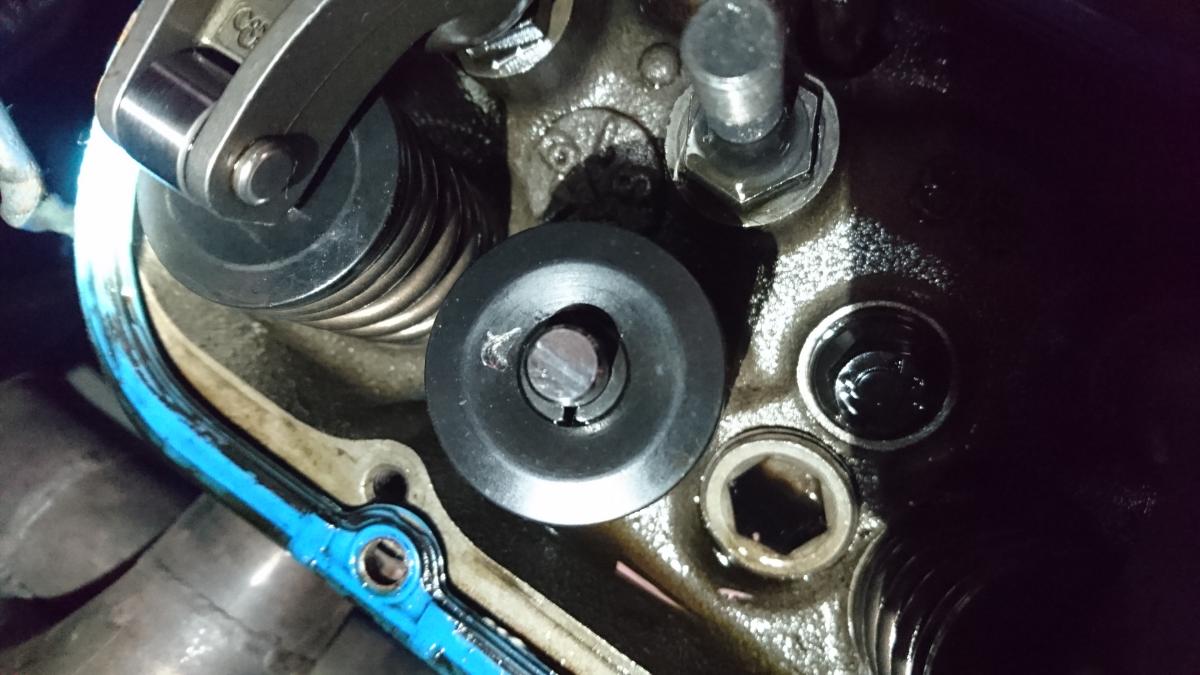

#832 franckgras
  • 11310 posts
Posted 06 May 2017 - 10:54 AM
Ok ça roule, enfin pas encore.
En serrant l'écrou je remarque que le basculeur bouge (heureusement) mais la partie qui est dedans (espèce de rotule) bouge aussi alors que sur les autres basculeurs non.
Donc dois je en conclure que l'écrou est mort ?
Sinon le rouleau du basculeur a légèrement marqué la coupelle du ressort de soupape, je ne pense pas que cela soit grave mais si tu peux me le confirmer.
Merci

#835 Romuald
  • 11776 posts
Posted 08 May 2017 - 08:21 AM
...la partie qui est dedans (espèce de rotule) bouge aussi alors que sur les autres basculeurs non...
Il faut regarder si la rotule n'a pas d'usure anormale. Les rotules mal trempées c'est un problème récurant et tu ne serais pas le premier a avoir ce genre de soucis. Pour la coupelle, si elle est juste un peu marquée en surface, ce n'est pas bien grave, l'important c'est qu'elle ne soit ni cassée ni déformée.

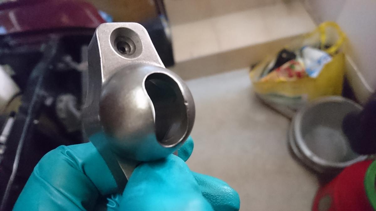

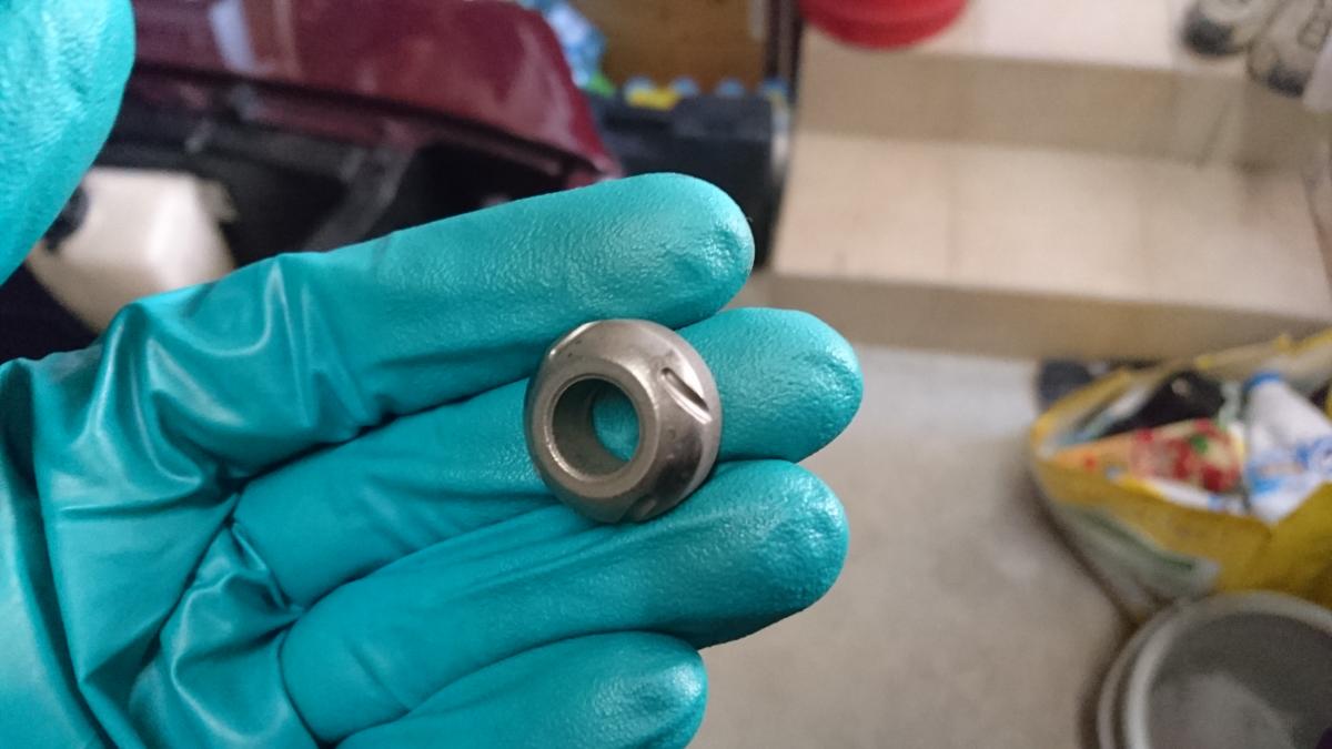

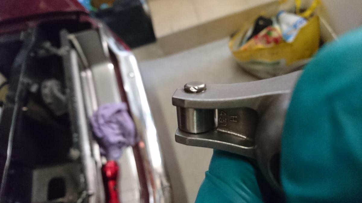

#836 franckgras
  • 11310 posts
Posted 08 May 2017 - 08:57 AM
Ok
Je n'ai pas remarqué d'usure anormale sur la rotule, mais il me semble que c'est dispo aussi.

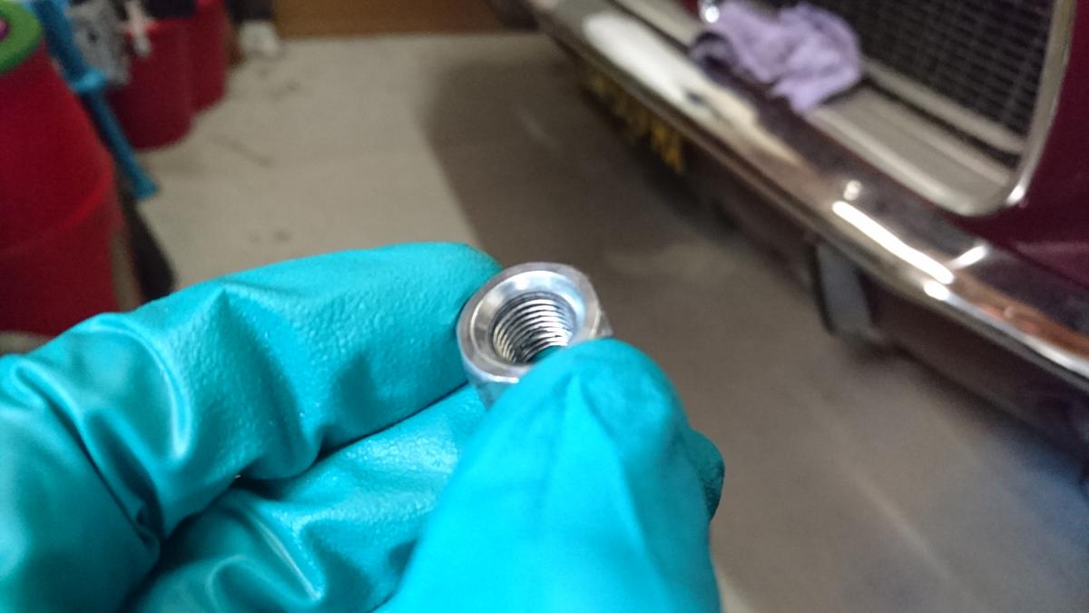

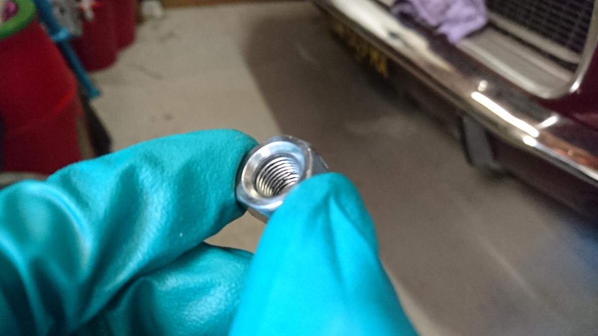

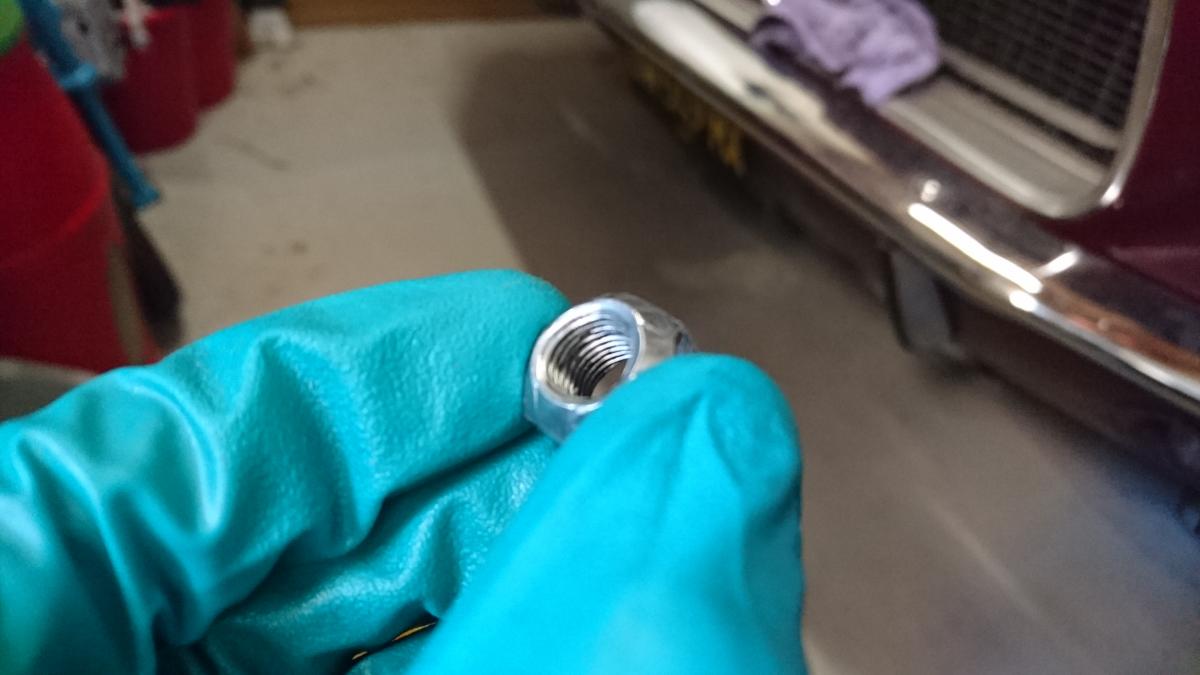

#837 franckgras
  • 11310 posts
Posted 08 May 2017 - 10:26 AM
Qq photos des pièces.
Bon j'ai pas de super macro mais on voit les traces de contact et surtout les filets chelous de l'écrou.
Qu'en pensez-vous ?
#838 Romuald
  • 11776 posts
Posted 09 May 2017 - 07:48 AM
Visiblement pas de dégat qui puisse sembler critique. Pour l'écrou, c'est normal. Ce sont des écrous freins à usage unique que l'on est pas censé redémonter sans les remplacer. Il arrive même que le démontage de l'écrou mange les filets du stud (très fréquent sur les montages d'origine).
