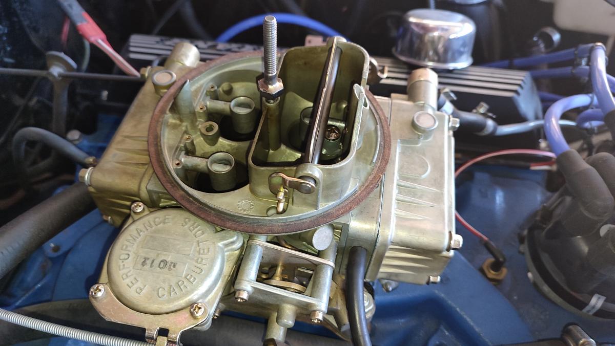

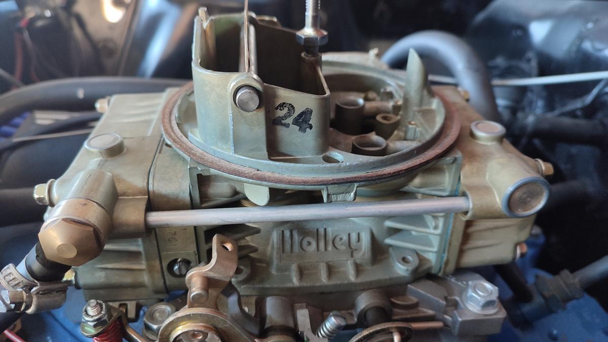

Sinon problème de carbu, avec engorgement et débordement de carburant.
Ça c'était hier, j'y retourne aujourd'hui pour prendre qq photos des réf et je redémarre facilement, test dynamique et rebelote, rien sous la pédale, sensation de blocage à 2000tr, ralenti bancal très bas (500-550tr). J'enlève le filtre à air je refais un tour, ça à l'air d'aller mieux.
Je remets le filtre à air, et ça va bien. Le moteur tourne normalement et prend ces tours.
Ralenti revenu à la normale sans y toucher.
#872 Jack Daniels 64
Posté 23 February 2022 - 01:04 AM
....Sinon problème de carbu, avec engorgement et débordement de carburant.....
Ça pourrait ressembler à un flotteur ou le pointeau bloqué en position basse et qui se serait débloqué avec les vibrations lors du démontage du filtre à air.
