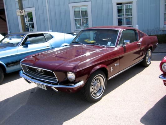

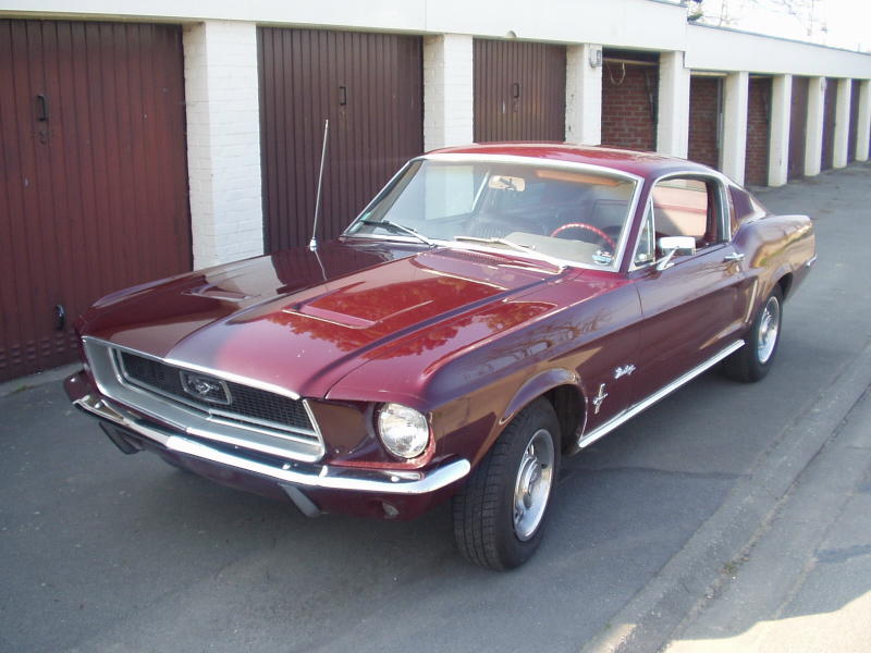

Echange pneus noirs en pneus à liseret blancs
Avant:

Bheu ? Ils étaient monté chez mickey ? J'aipas fait gaffe. C'est pas al, en effet. Ca ajoute un poil de classe a ton auto.

edo
  • 303 Messages :
Posté 28 September 2004 - 12:37 PM
Belle auto Franck,, j'avais fait pareil sur le fastback 66 avant de monter les Torq Thrust, ca augmente visuellement le diamètre des jantes, moi j'aime beaucoup, enfin les goûtous et les couleurs... ;-)
