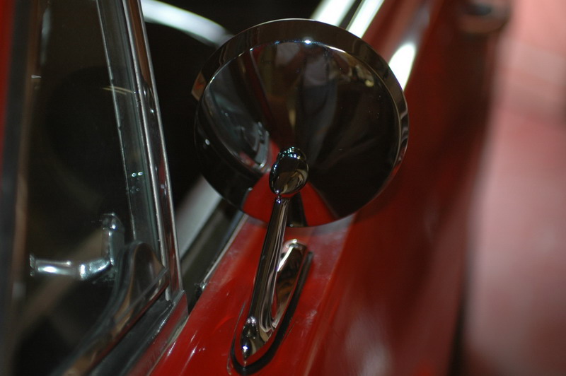

Posté 04 May 2008 - 02:28 PM
Histoire de montrer que je vis toujours :mrgreen:

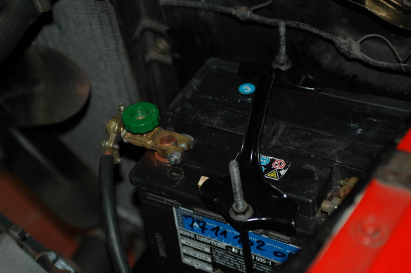

Un support de batterie tout neuf avec les attaches, au lieu du bout de câble électrique que certains ont bien connu
Un beau rétro tout neuf bien chromé, au lieu du vieux miroir tout noir et moche

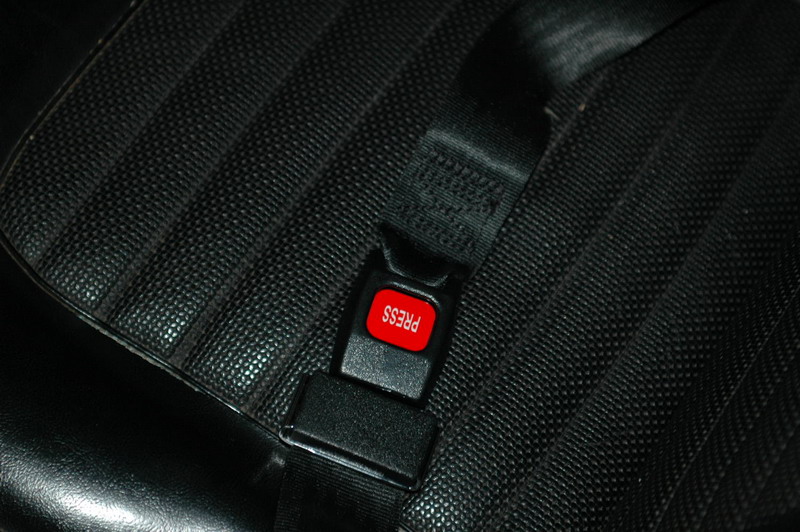

Un pour finir, des ceintures de sécurité, au lieu de...rien :)

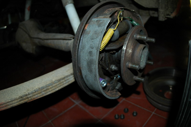

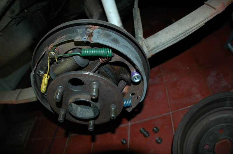

hier soir démontage des freins arrières car la dernière fois que j'étais sorti avec la stang, au retour, j'ai senti une odeur de frein cramé...
Bilan, un patin du tambour ARG est allé donné un bisous à l'autre.
Les rivets sont trop attaqués par la rouille et bye bye.
#368 gg
Posté 27 June 2008 - 04:41 PM
Voila, j'ai récupéré mes freins arrières.
Ils sont regarnis. Les nouveaux patins sont collés.
Je les avais déposés début de semaine chez Mosa-Frein à Namur.
Service impeccable et très sérieux.
Ce soir, je remonte tout ça, et demain -> je dépose la stang à St Ghislain pour faire les échap inox :)
Autre chose de faite : nouvelle boite à gants montée.

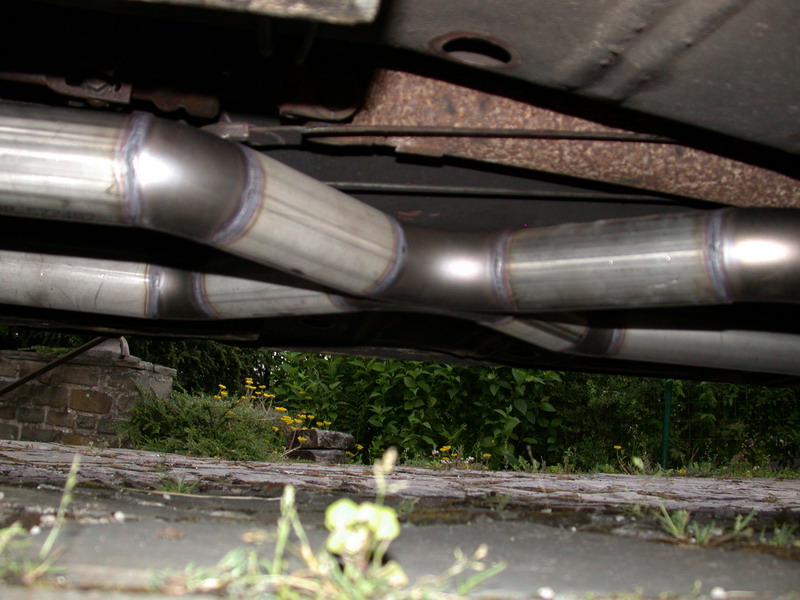

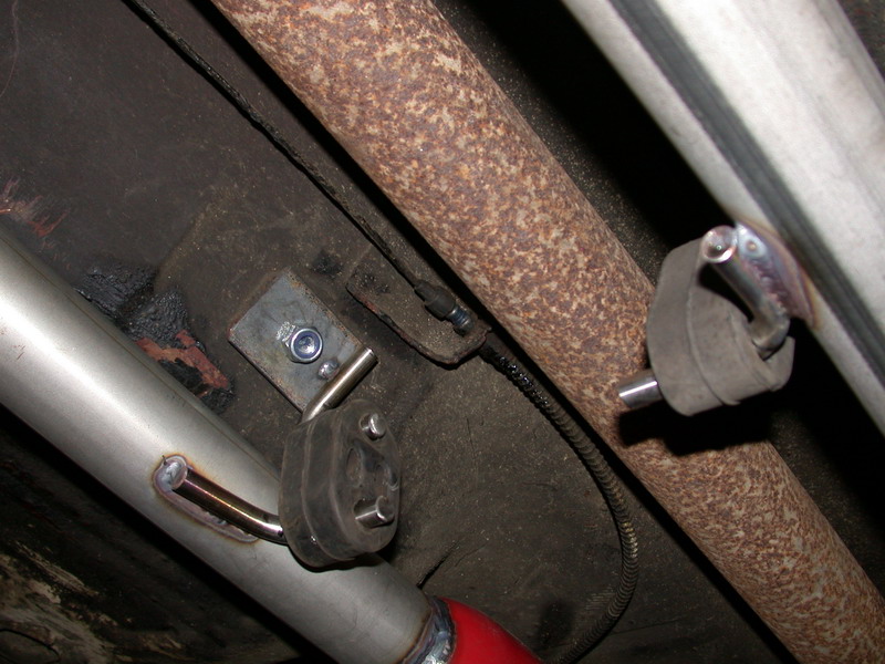

Posté 28 June 2008 - 08:37 PM
Les 2 freins arrières sont remontés.
Et les échappements en Inox sont en fabrication.
J'ai demandé un X-Pipe.
Résultat mardi soir ou mercredi.
Passe lui le bonjour ;-)
C'est fait ;-)

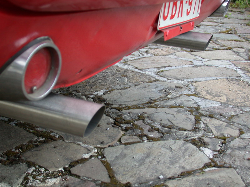

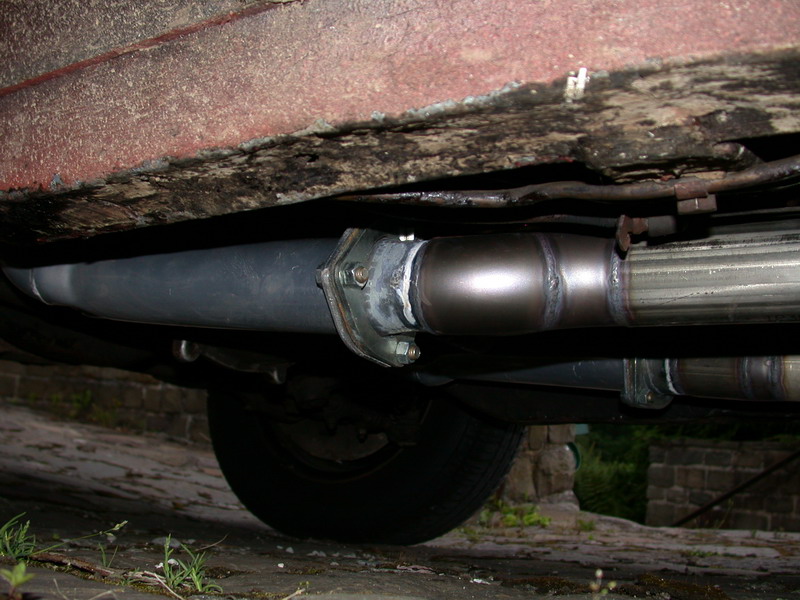

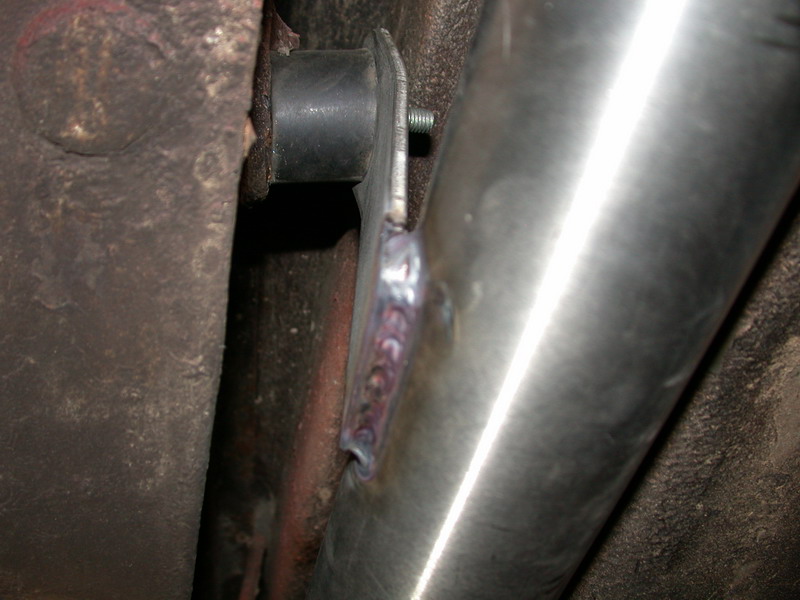

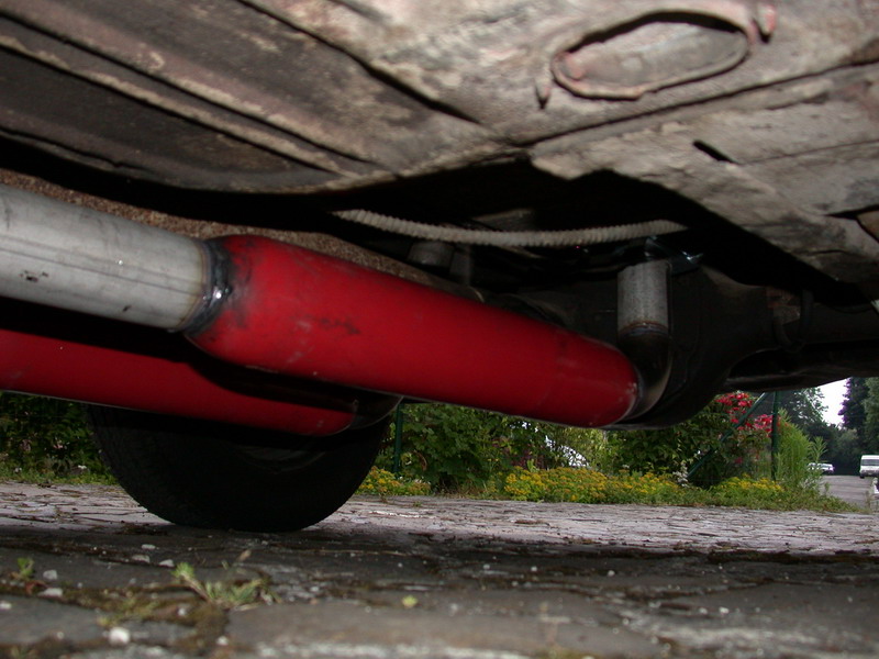

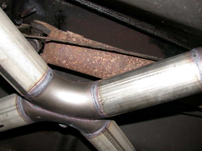

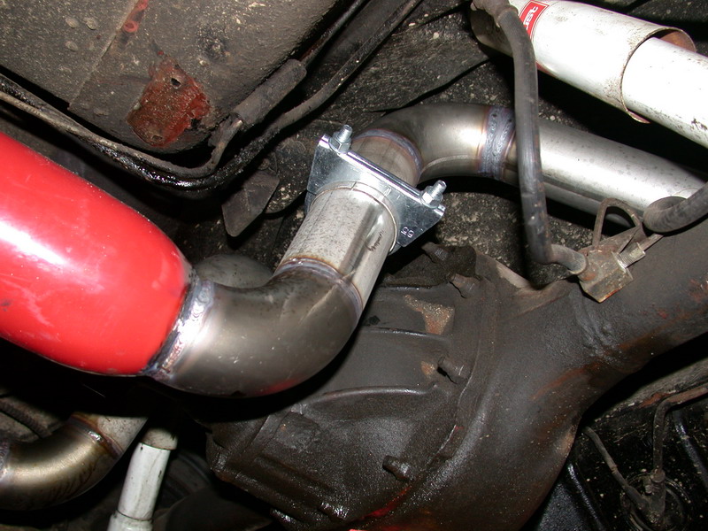

Posté 02 July 2008 - 08:24 PM
Heureux le GG :) :) :)
It burble like an old american V8 :mrgreen:
au ralenti : blurb blurb blurb (mais très grave)
entre 1000 et 2500 trs : j'ai l'impression d'avoir un "compresseur paxton", son de la pompe à eaux + courroie mélangé au bruit caractéristique de l'inox (et peut être du X-pipe) donne très particulier. Moi j'adore :wub:
après 3000t : un seul mot : rageur !!!! les enfers grondent :mrgreen:
Malheureusement je n'ai pas d'équipement pour faire une prise de son.
Place aux photos.

Dis GG t'as pas changer les collecteurs?
#378 gg
Posté 08 November 2008 - 09:17 AM
si, ce sont des Tri Y.
#379 Mustanger
  • 5078 Messages :
Posté 08 November 2008 - 09:44 AM
c'est du très beau tout ça B)
les soudures, la classe
#380 gg
Posté 08 November 2008 - 11:25 AM
c'est vrai que le gars travaille bien, il est sérieux et très raisonnable dans ses prix.
