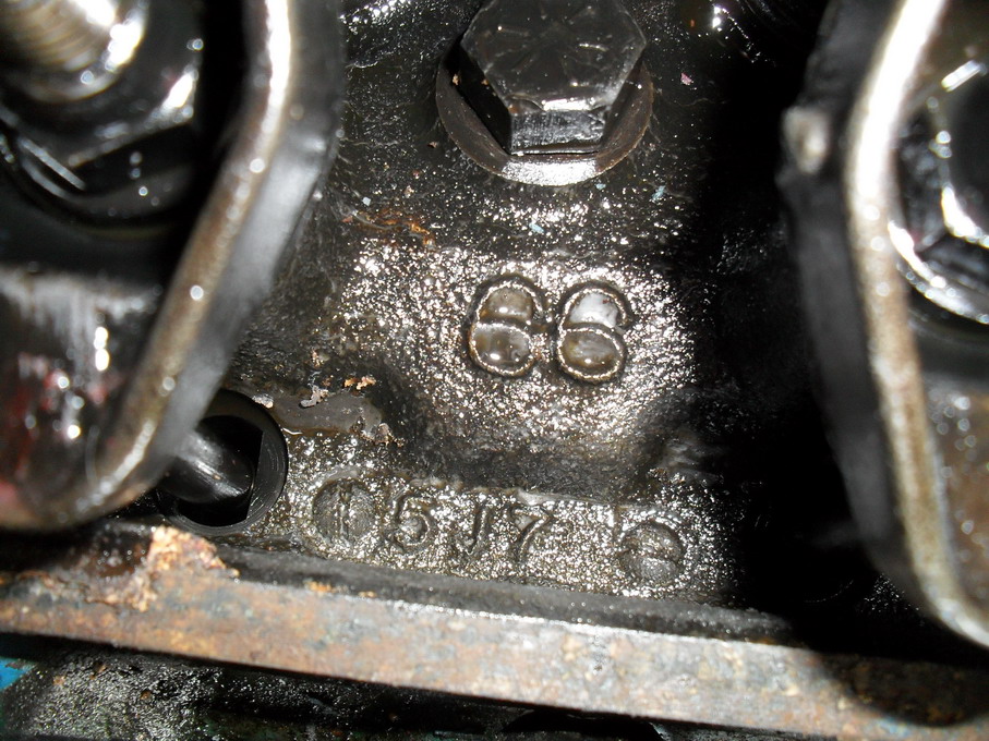

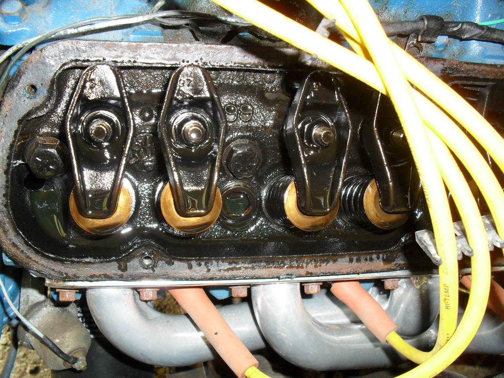

up ! :huh: ça fait longtemps.
Vu que l'infâme Mico et l'ignoble Exxodus m'ont énervé l'autre jour....
J'ai retirer un cache culbu :mrgreen:
Hé bien, je m'attendais pas à voir ça aussi propre :blink:
C'est quoi ce 5J7 sur la culasse ?

#402 Mico
Posté 14 April 2010 - 09:34 PM
Heureux que l'infâme Mico t'a fait démonté tes cache culbu :)
5J7 ce ne serait pas:
7 --> jour 7
J --> mois Octobre
5 --> année 65
C'est propre, pas de croucroute, rien bien
#403 slab
Posté 15 April 2010 - 07:32 AM
7 --> jour 7
J --> mois Octobre
5 --> année 65
c'est bien ca
#404 gg
Posté 15 April 2010 - 07:40 AM
c'est bien ca
ce qui correspond avec la voiture qui a été fabriquée le 10 octobre 65.

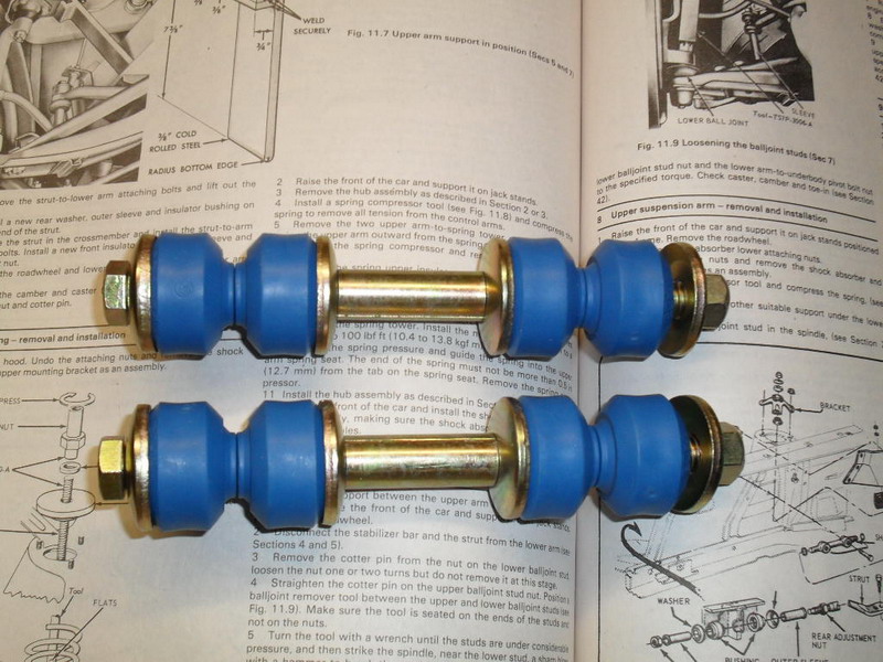

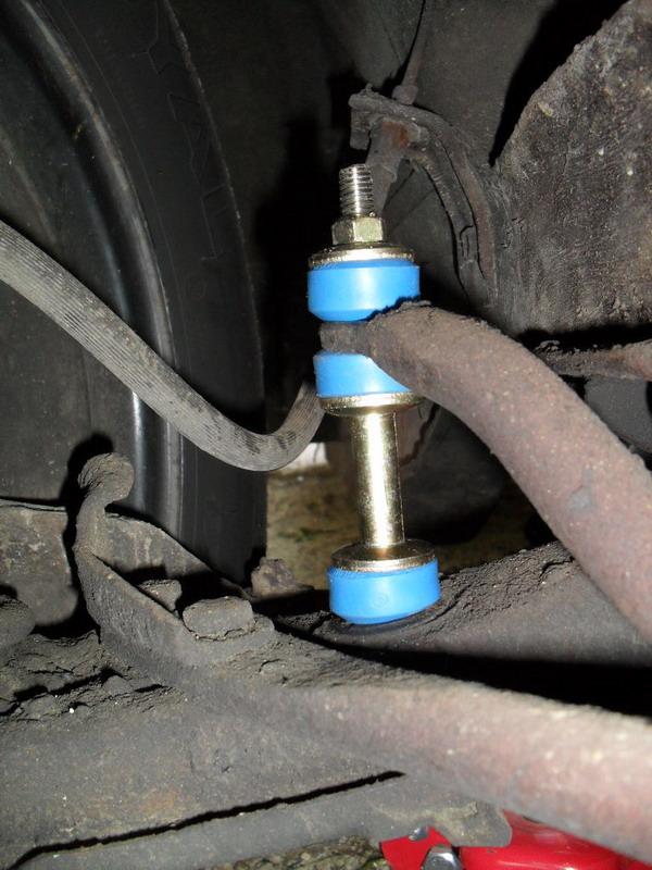

petite opération du jour qui s'imposait :huh:
#410 Sponge
Posté 24 April 2010 - 09:06 PM
Bleu, c'est quelle matière?
#411 gg
Posté 24 April 2010 - 09:08 PM
aucune idée :mrgreen:
la marque c'est Raybestos.
#412 gg
Posté 24 April 2010 - 09:13 PM
Voila la description :
Professional Grade
* Cold-forged rod for superior strength and stability
* Performance enhancing low-friction design
* Full ball stud maximizes performance surface area
* Fused polyurethane dust boot reduces the chance of cracking, splitting, dry rot, and corrosion
* Multiple wrench flats for easy installation
#413 chris
  • 1642 Messages :
  • Mustang:FASTBACK 1968
Posté 24 April 2010 - 09:22 PM
C'est des bushings de qualité supérieure par rapport aux originaux.
Je viens de monter les mêmes sur la mienne.
C'est un bon produit a conseiller.

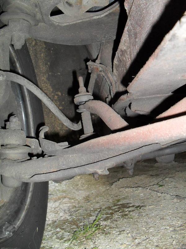

#414 Alexstanger
Posté 24 April 2010 - 09:50 PM
Ca mériterait un bon coup de Karcher la dessous :P :rolleyes:
#415 gg
Posté 25 April 2010 - 07:26 AM
je sais, mais comme le blaxon est tout sec, si je le fais, tout va partir et la tôle sera à nu.
donc je laisse comme ça, ça protège.
#416 slab
Posté 26 April 2010 - 11:51 AM
faut refaire une geometrie quand on change ca ?
#417 gg
Posté 26 April 2010 - 11:53 AM
non pas du tout.
