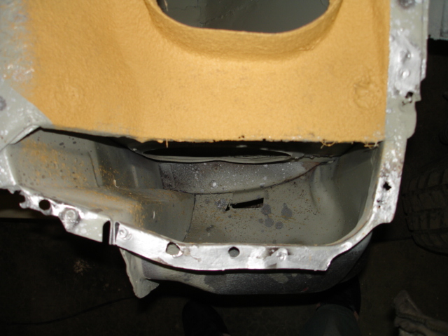

salut,
pourrais tu me faire une tite photo ou il y a le trou sur le cote pour la ventilation vers l'interieur (voir post1.jpg).
merci
ca te vas comme ca, ou tu prefere un plan plus large (si oui, je te fais la photos demain)

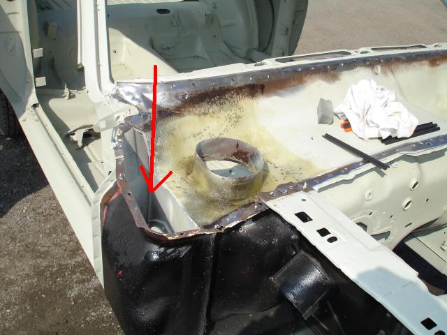

je me suis mal exprimé :?
je voulais dire le trou sur le coté gauche.
merci
merci
C'est quoi cette espèce de pâte jaune?

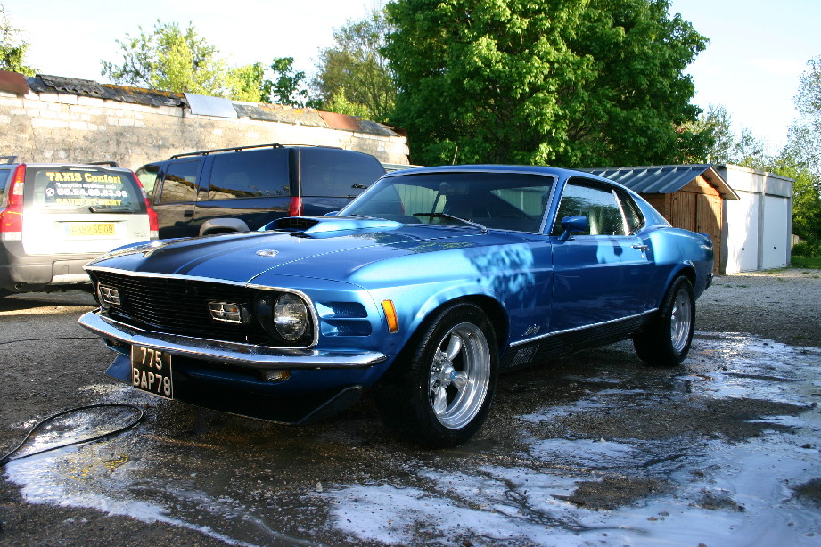

Très joli restau sur une voiture qui le mérite bien, ça me rappelle souvenirs, bon courage pour la suite, je post une photo de la couleur de la mach1 à ma femme, cela peu t’aider des fois que !! :)
Fibre de verre. Me semble.

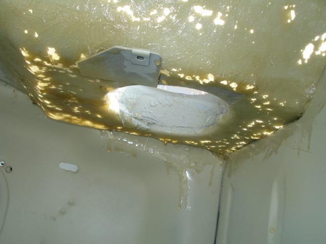

merci
tiens je pense que tu voulais celles ci

salut,
merci
fibre de verre plus resine pour boucher la ou les toles neuves n existent pas...
pour le dessus, la pate orange est une espece de mastic qui se pose au pistolet ca reste caoutchouteux pour renforcer l etancheité. Tu peux aussi en mettre partout sur le plancher en plus c est un tres bon isolant phonique. et bien sur tu peux le peindre apres séchage :wink:
merci
merci c'est pour verifier ou s'ecoule la flotte en dessous et surtout savoir comment c'est fichu.
merciiiiiiiiiiiiiiiii :wink:
#52 fredo08
Posté 24 March 2006 - 07:42 AM
effectivement, tres belle couleur :wink: aussi pourrais tu me donner la ref de tes jantes, car c est exactement celle que je veux monter dessus :perplexe:
salut pour les jantes ce sont des american racing en 16x8 désignation:
jar.505-6865 16x8 5x4.5(114.3) american racing ref 5056865
valve courte 897280 acier chrome
ecrou 871142 1/2x20 19mm
tu trouvera tout cela chez bonnot
88290 saulxures sur moselotte
tel 0329266161
les pneus également 225/50 r 16 à l'avant
245/50 r 16 ar
cooper cobra xst
pour la peinture :
c'est un sylver blue metallisé 340d6 de chez sikkens correspondant au code 6 d'origine voilà . :)
