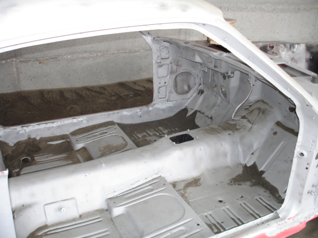

Posté 10 March 2006 - 02:31 PM

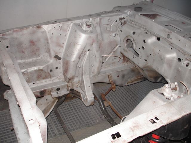

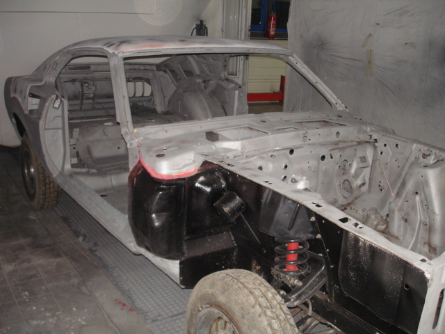

desolé, probleme technique je vous balance les autres photos :oops:

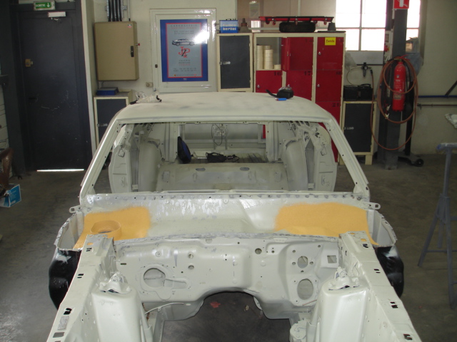

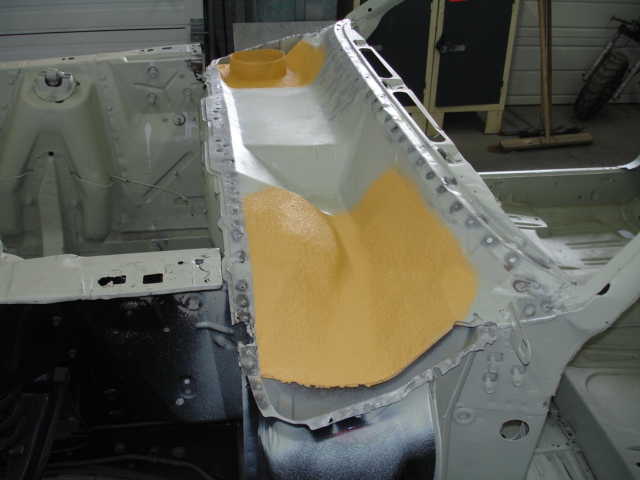

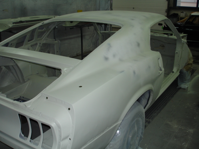

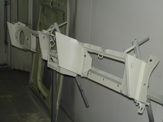

Posté 10 March 2006 - 03:49 PM

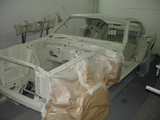

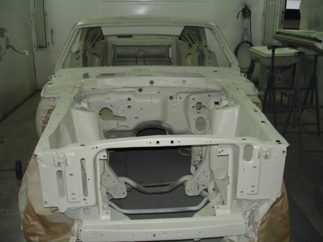

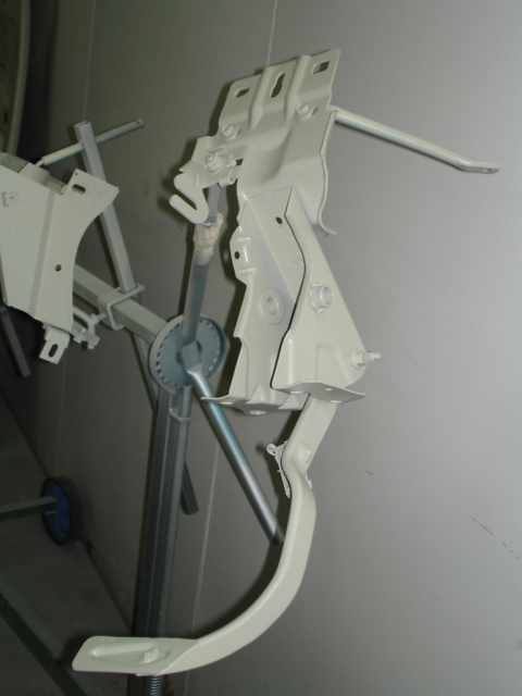

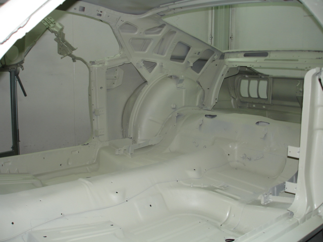

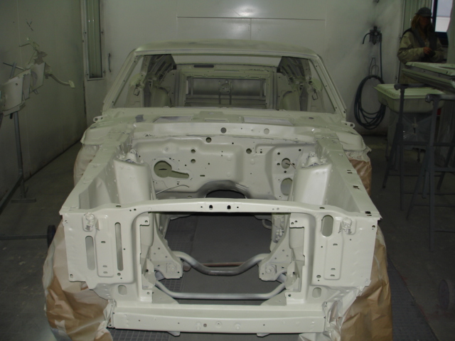

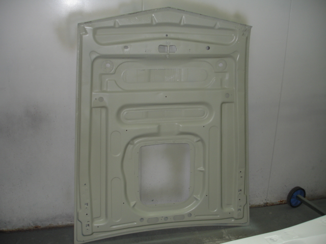

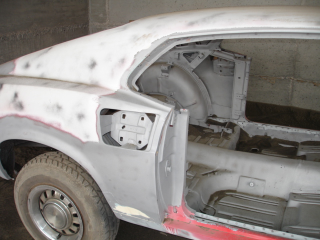

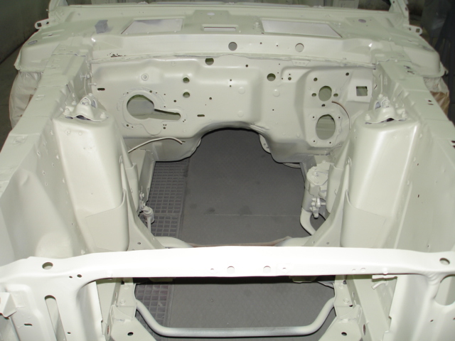

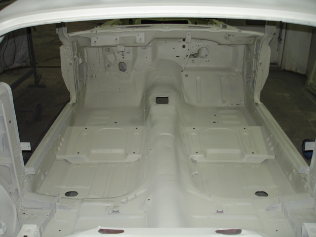

et maintenant, traitement epoxy, ca commence a ressembler a quelque chose et c est plus motivant :lol:

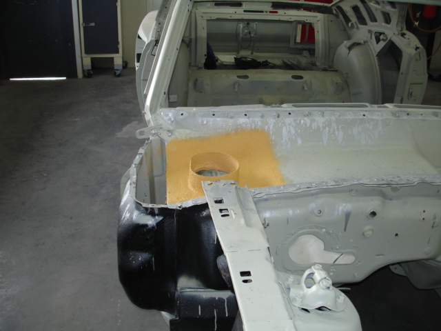

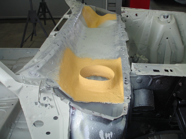

#24 datal74
datal74

Posté 10 March 2006 - 03:55 PM
en voila d autre

Tu as tout désossé... Encore une autre restauration de maître!!
Pour la rouille, tu vas découper et souder un patch? C'est la cheminée d'aération qui est en cause?

Posté 10 March 2006 - 05:11 PM
effectivement, je decoupe les parties malades et toles neuve a la place.
mais pour une voiture qui dormais dehors depuis 1984, je m en sort pas trop mal car elle est plutot saine :roll:
mais je vous tiendrais au courant de toute evolution :)

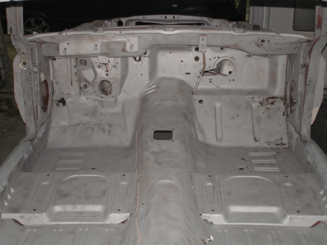

Posté 22 March 2006 - 12:46 AM

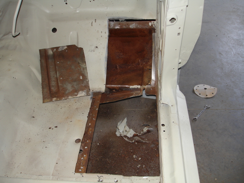

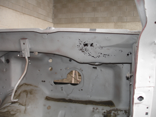

Bonsoir a tous,
aujourd' hui, reprise du chantier, et la il faut attaquer les travaux de carrosserie et apprendre le boulot par la même occasion :roll:

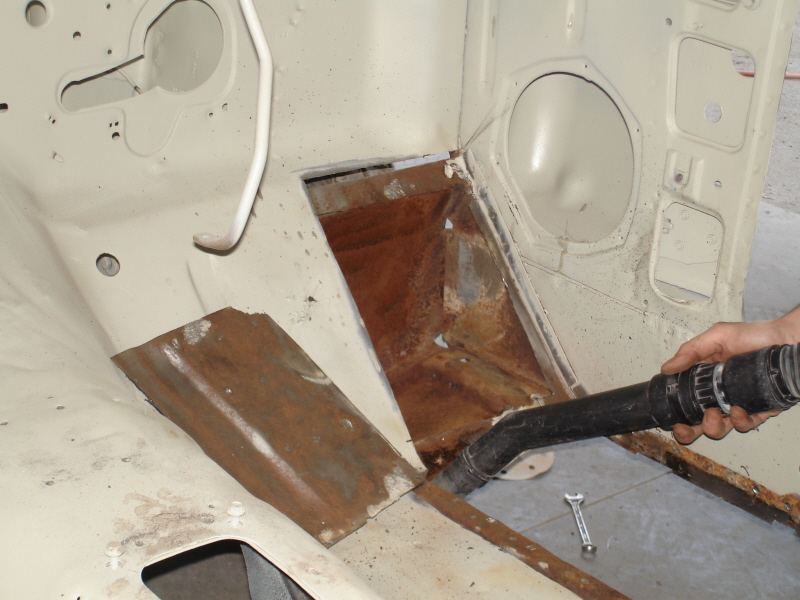

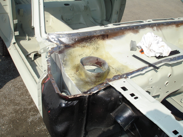

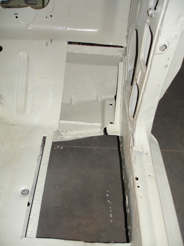

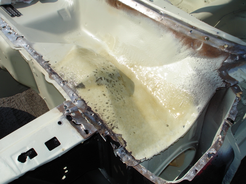

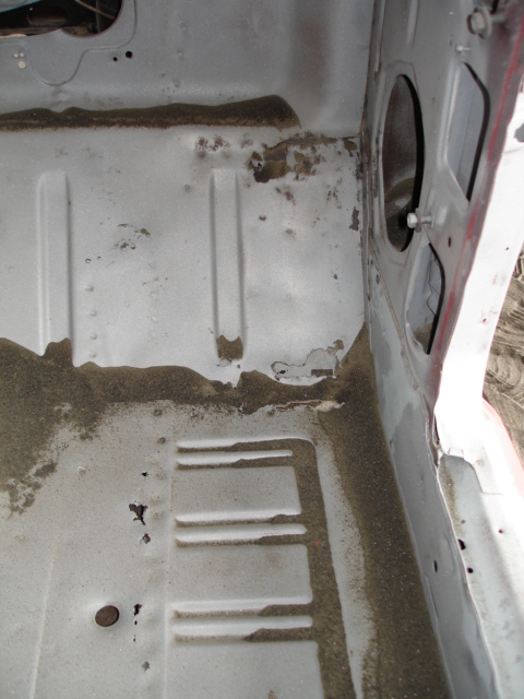

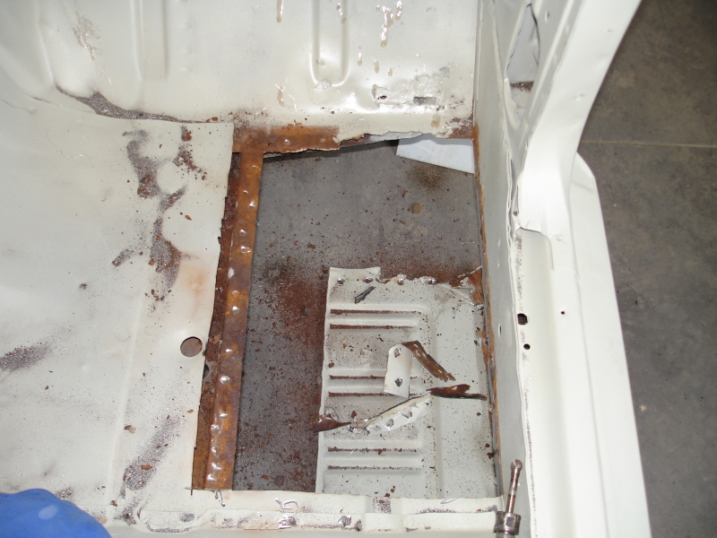

Donc ordre du jour :
- dépointage du panneau supérieur des cheminées de ventilation pour réparer la dentelle sauvagement apparue (merci sablage)
-dépointage du planché coté passager pour remplacement par des tôles neuves (avec quelques surprises dans des contres cloisons):shock:
- et enfin, re-traitement époxy pour les parties misent a nues
- et ne pas oublier la petite bière de fin de journée.
voila quelque photos ,la suite demain....

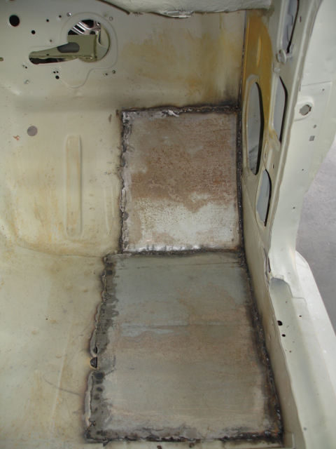

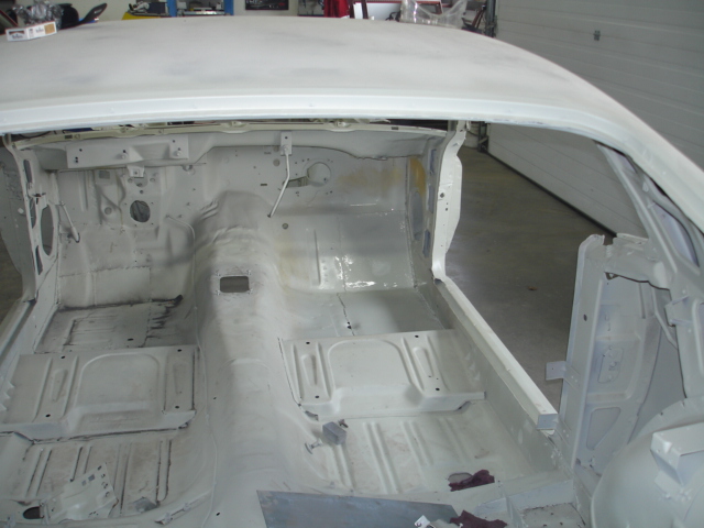

#39 datal74
datal74
  • 737 Messages :
  • Location:NANTES
  • Interests:plein de truc
Posté 22 March 2006 - 01:10 AM

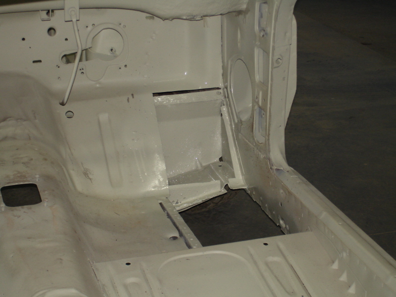

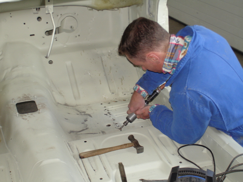

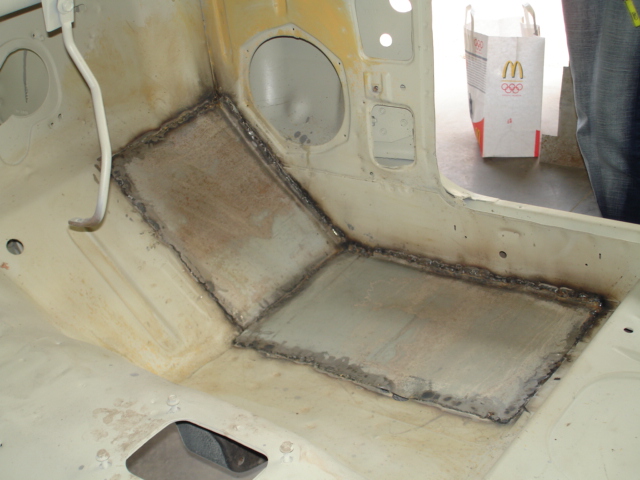

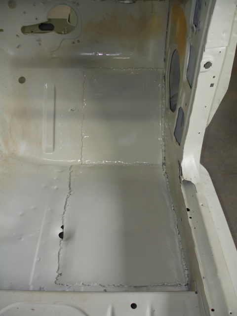

jour suivant
on ressoude toute les toles qui ont été découpées, on fini les cheminées de ventilation et la journée sera pas mal entamée.
j en profite pour remrcier mon poto Stephen qui a sympatiquement posé une semaine de vacances pour venir me filler uncoup de main sur le chantier :oui:
voila quelques phhotos
#40 Mustanger
  • 5078 Messages :
Posté 22 March 2006 - 07:26 PM
salut,
pourrais tu me faire une tite photo ou il y a le trou sur le cote pour la ventilation vers l'interieur (voir post1.jpg).
merci
