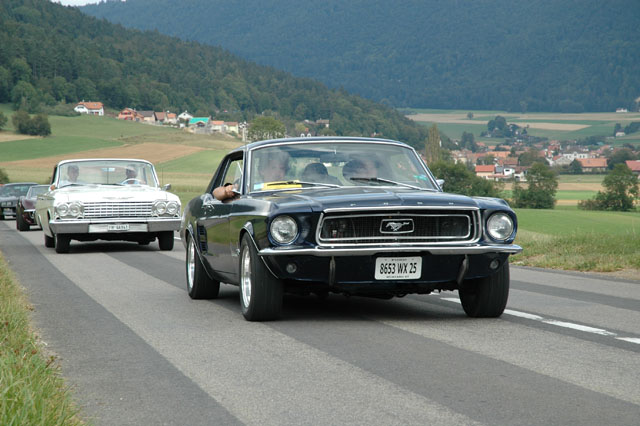

bon je vien de trouver une foto qui n'est pas trop lourde de ma voiture mais je vous en enverai des autres plus détaillées des que le temps me permettra de la resortir é oui les hivers sont rude dn l'est

bravo, voilà un poney qui à une bonne allure. Mais pourquoi est il aussi cabré? à cause des caisses de vin d'arbois dans le coffre?

oui effectivement c'est une calandre de 68 elle étais comme ca quand je l'ai achetée et j'ai une ptite preferance pour ce modele de calandre enfin ca c'est personnel.
cabrée oui aussi on étais un peu chargé :? parti pour un weekend de concentre en suisse (neuchatel) dc tout le barda tente tonelle barbec et oui qq bouteille d'arbois :) et aussi j'ai mes lames un peu fatiguées

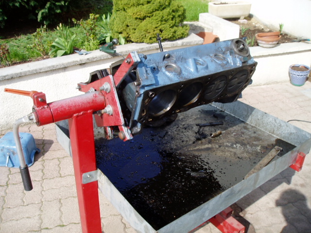

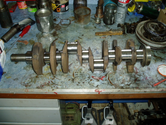

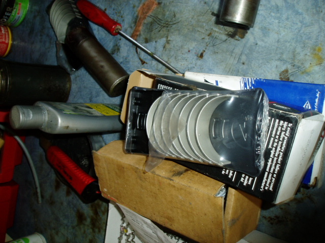

pour ceux qq foto pdnt la refection de mon moteur suite a une surchauffe sur autoroute a cause d'un calorstat bloqué :evil:
pochette de joint complette neuve avec pastilles de désablage
rectif vilbrequin et culasses
segmentation et coussinets de bielle neuf
tres bonnes surprise au démontge moteur entierement en cote standar segmentation en état pas d'usure dn les futs de cylindre :)
