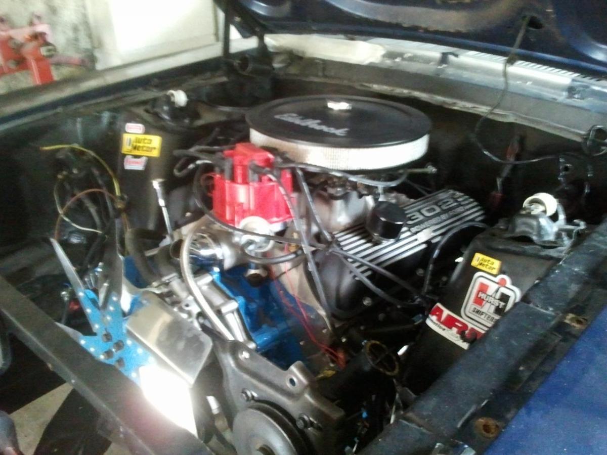

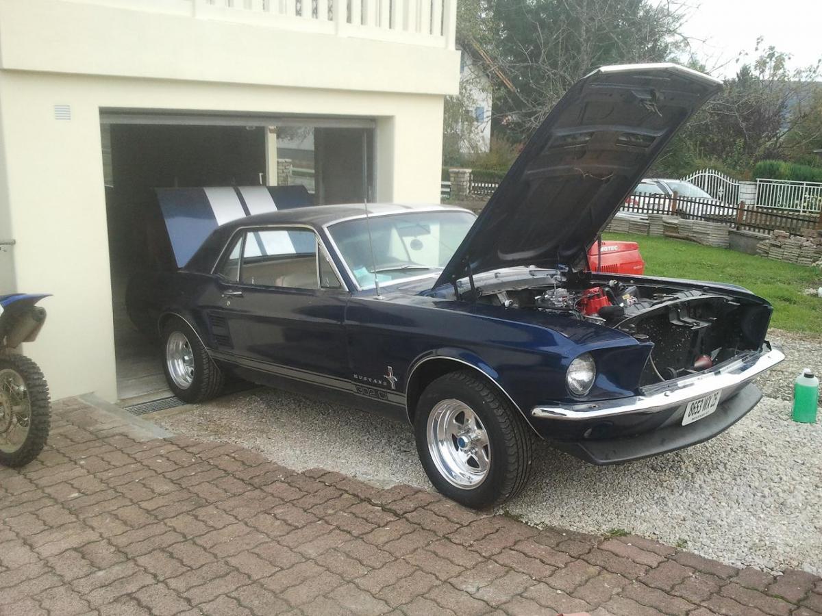

ça y est enfin 2 petiottes photos
et 1 fois ou elle remet le nez dehors depuis bien longtemps

Bien sympa avec ses bandes et son spoiler. Elle a le nez en haut, t'as pas de boite dedans ?

oups déterrage.. si si il y a la boite dedans, ça doit surement venir du sol pas vraiment droit. bien que je pense avoir soulagé l'av de quelques kg avec les culasses alu à la place des fontes, les 4en1 à la place des collecteurs fonte et la T5 est bien moin lourde que la C4.
Par contre la mauvaise nouvelle,
Après le 1 démarrage/rodage aac, en vidangent , j'ai trouvé des traces de liquide de refroidissement dans l'huile, j'ai démonté l'admission et j'ai trouvé un passage au niveau des joints de pipe d'admission-> changement+un peu de pâte, remise en route, re-vidange impec.
j'ai laissé la voiture comme ça sans y retoucher tout l'hiver et ce weekend j'ai eu enfin un peu de temps pour me remettre dessus.
quelques verif avant de la remettre en route, j'ouvre le bouchon de radiateur, ça manque, je complète. je tire a jauge d'huile, un doute...... pour vérifier je vidange et la le drame...........; j'ai sorti un bon litre et demi de liquide de refroidissement.......
ça me déprime...... je vais être obligé de ressortir et ré ouvrir je suis dégouté, plus motivé
user posted image :ford:
